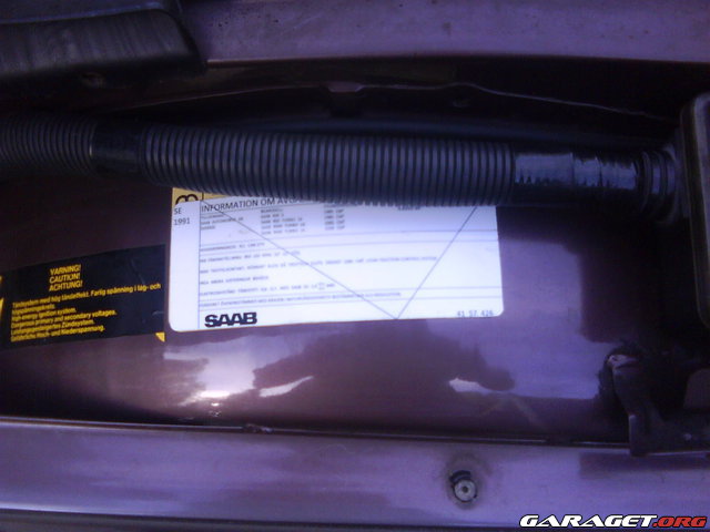

Igår monterade jag upp original avgas efter att jag svetsat och lackat det i helgen. Skrev även ut dekalen och limmade dit den. Såhär blev dekalen, glömde ta bild på avgaset.
https://www1.garaget.org/gallery/images/122/121280/121280-2b5197d66dcc0300fbf0855979b9b44c.jpg

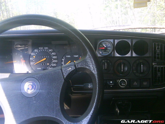

Så är ju laddtrycksmätare monterad med. Funkar bra men nån som vet hur man får hållaren från speedparts att passa i stereofacket?

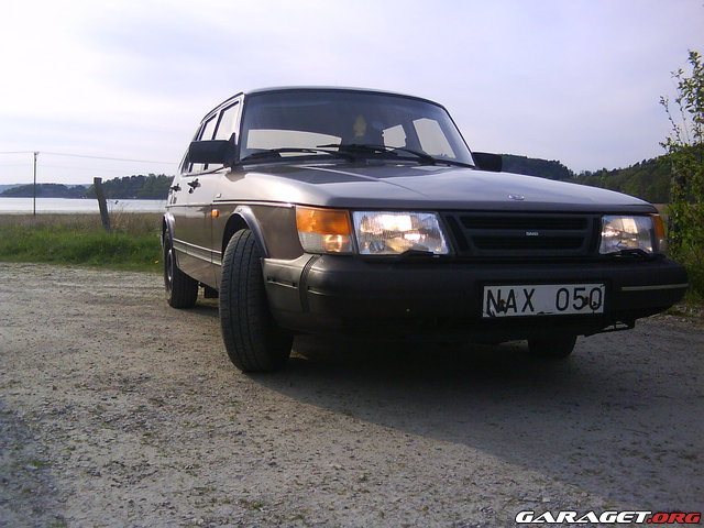

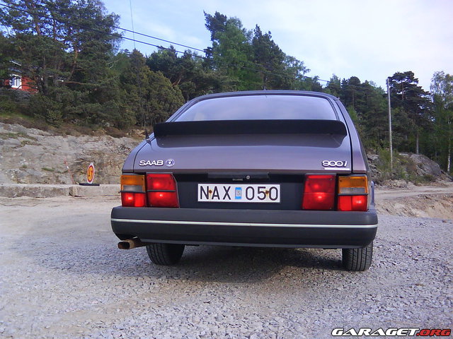

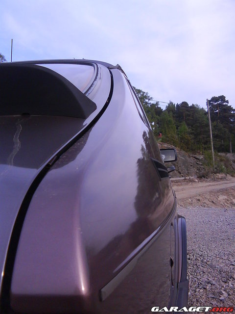

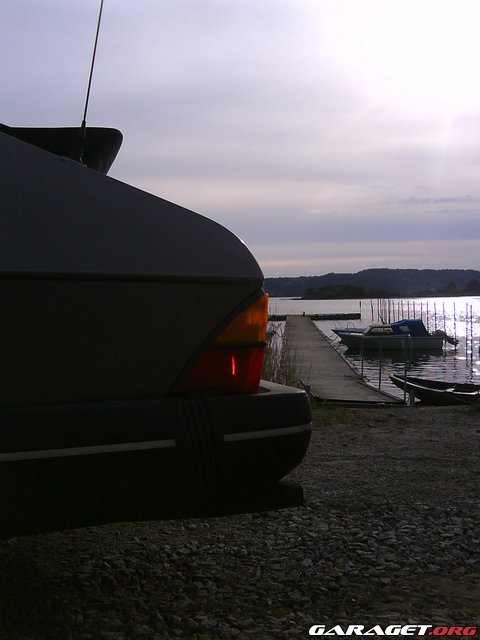

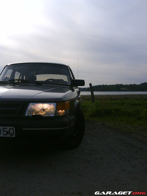

Tvättade den nu ikväll och åkte och fotade lite, så slänger upp lite bilder på det smile
https://www1.garaget.org/gallery/images/122/121280/121280-59291cbdfaf7495eaaef615e6e5f3e85.jpg
https://www1.garaget.org/gallery/images/122/121280/121280-8591c1cb9527a0555d4d8fb54d5fa526.jpg
https://www1.garaget.org/gallery/images/122/121280/121280-2b5530b123f5fca54e49cdc8910693dc.jpg
https://www1.garaget.org/gallery/images/122/121280/121280-c0b7cee79983468c9d1c66940c43d17d.jpg
https://www1.garaget.org/gallery/images/122/121280/121280-effdb76149892cc02932f4c12307e425.jpg
Jo man typ "filar" ner storleken på den roll
Synns i denna tråden  http://www.900klubben.se/phpbb3/viewtop … p;start=20  på en av bilarna jag har i mitt "stall"
d v s som jag vårdar om big_smile
Jag som trodde att dem skulle vara modellanpassade sad Men det kan ju inte ta så lång tid att fixa till. Vars fick du tag i dina ISO kontakter? Blev sugen på sånna jag me big_smile Vet du dilken area man borde ha på batterikabeln som man drar genom bilen när batteriet flyttar bak? Som original eller grövre?
På nittiotalet när jag körde 900 T16 så kunde man köpa en äkta SAAB original panel för 3 st 52 mm mätare hos vilken SAAB handlare som helst, men den delen finns väl inte kvar i sortimentet. Den hade samma struktur som andra plastdetaljer och man fick med täcklock för eventuellt oanvända hål.
Den där panelen du har nu köpte jag med, fast från Realcar tror jag det var. DIN anpassad är den då inte, även jag fick kapa för att den skulle få plats i radiouttaget på en BMW Z3 och när man gasade ordentligt brukade den hoppa ut eftersom låsklackarna inte fungerade alls.

Den från saab som du snackar om har jag nog sett på vissa bilar. Lite surt känns det att man ska behöva fila till den. Men min sitter iaf kvar när jag accar. Kanske den inte gör sen när bilen går skitfort dock tongue
