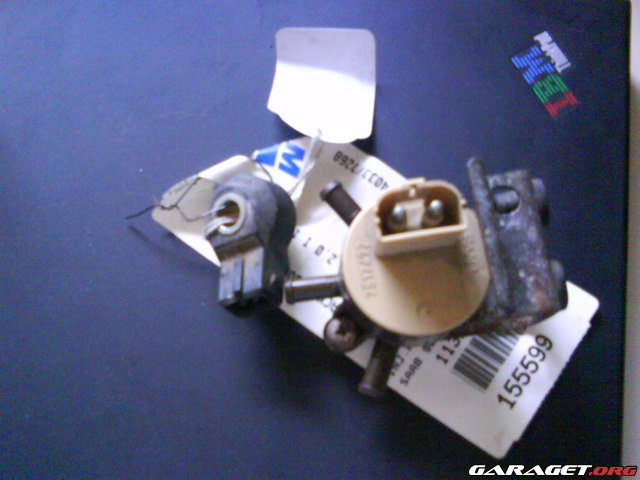

Fått hem dessa två nu.
https://www1.garaget.org/gallery/images/122/121280/121280-224300708eda00268277605cefe4b64c.jpg

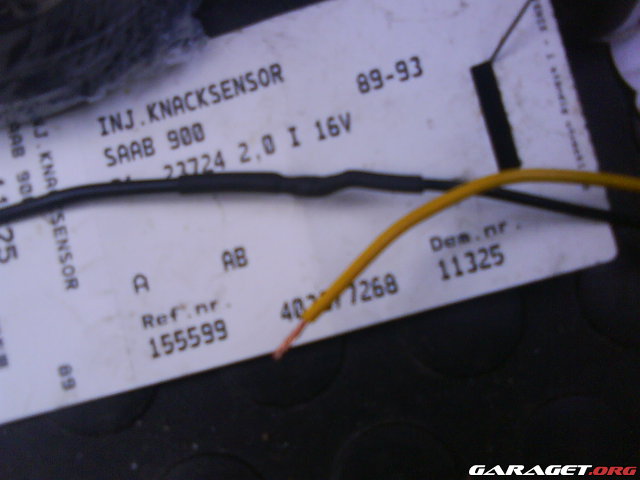

Denna kom ända från norrbotten.
https://www1.garaget.org/gallery/images/122/121280/121280-6f840618e3416a317421415f70c8bc69.jpg
Klippt av en koppling som passade i magnetventilen och en som passade i knacksensorn ifrån en tredje og som står hemma på gården. Började testa med att löda ihop och sätta dit krympslang. Tycker det blev rätt bra, men han bara med en för sen skulle jag visste svetsa lite åt andra tongue
https://www1.garaget.org/gallery/images/122/121280/121280-1df021c63cbb848ab476dc8582901375.jpg
Så med lite tur om det inte regnar kanske jag kan få till elen imorn. Det enda jag vet att fattas just nu är tryckrör till och från ic.

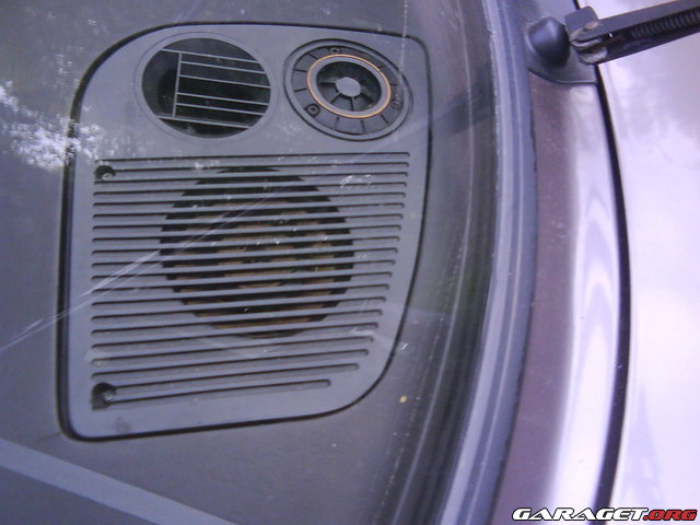

Sen så råkade jag tack vare mikael se att den hade dessa fräcka högtalare som jag bara var tvungen att ha big_smile Tyvärr var dem stora original högtalarna helt sönder i membranen, diskanterna däremot var fina. Så jag flyttade över mina gamla Alpine till dessa och löde fast kablarna igen. Monterade dem och allt lirade fint smile Tycker det blev renare ljud nu, kanske inblillning tongue
Bild på dem monterade, tyvärr hade nätet över höger stora högtalare släppt sad
Vänster sida
https://www1.garaget.org/gallery/images/122/121280/121280-0ea427452bca69b8a481f68e384db556.jpg
Höger sida
https://www1.garaget.org/gallery/images/122/121280/121280-26c0665cb83468a89edd2639ef61373f.jpg
