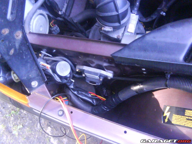

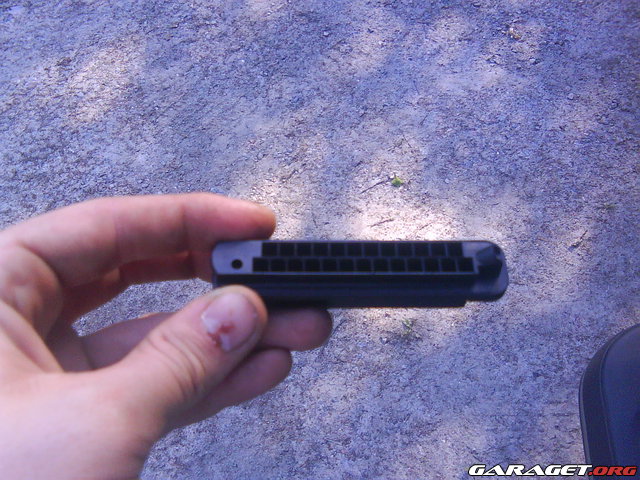

Körde igång med elen till APC:n idag. Först flyttade jag kablarna i handsken till sina nya positioner.
Fick börja med att rycka ut en sånhär plastgrej (låsning) på båda sidor om handsken för att kablarna skulle gå att släppa.
https://www1.garaget.org/gallery/images/122/121280/121280-d2410b89aa4bf567b8d96a9143f8c21e.jpg
Med hjälp av en ståltråd lyckades jag trycka ner låsningarna på kontakterna och dra ut dem, var en hel del pyssell innan jag kom på tekniken.
https://www1.garaget.org/gallery/images/122/121280/121280-fc677feba025a4bc627cc433952704d8.jpg
Så här ser själva handsken ut där kablarna sitter.
https://www1.garaget.org/gallery/images/122/121280/121280-6824718e56edac1b11ba49961864faed.jpg
Alla kablarna på rätt ställe, gött att det var numrerat i handsken med smile
https://www1.garaget.org/gallery/images/122/121280/121280-9f8ec5ae5979678b36742428014a634f.jpg

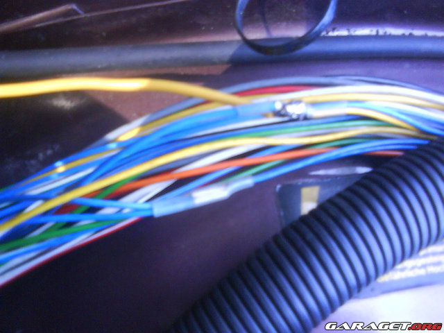

Sen så fixade jag så att jag fick signal på varvtal tror jag detta var. Iaf så skarvade jag med en kabel som går till tändpulsförstärkaren. En liten lödning och sen så skyddade jag kopplingen.
https://www1.garaget.org/gallery/images/122/121280/121280-8a98f242c8723d5681c35bd1fc4bdf0e.jpg
Fixade även plus matning via originalsäkringen på samma sätt. Sen kopplade jag in boxens jord. Det var allt jag hann med idag. Måste köpa lite snabbkopplingar så APC:ns elhärva kan skilljas ur bilens smile
Så här såg det ut med den lilla elen jag drog.
https://www1.garaget.org/gallery/images/122/121280/121280-7abb375bb22ac24c713b778d73593d45.jpg
https://www1.garaget.org/gallery/images/122/121280/121280-adea4116cb4b0bdebec555e9a7f578cf.jpg
