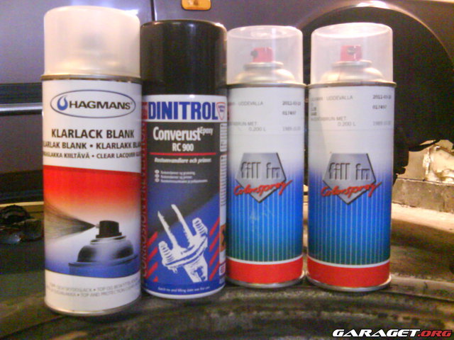

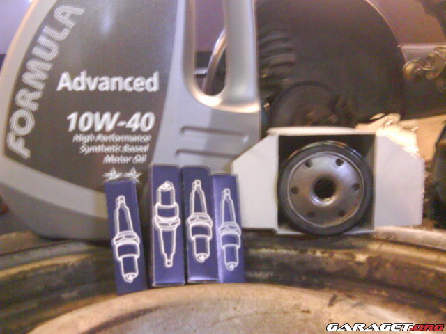

Dags för lite mer bilder nu då.
Vart iväg och handlade lite till bilen igår, blev två burkar färg, en burk klarlack och en med någon magisk rostlösare/ätare som skulle vara bra och stark. Beställde även drivaxeldamasker till bilen från saab.
https://www1.garaget.org/gallery/images/122/121280/121280-3793515bf5a933a94ab1ed28daae0db6.jpg

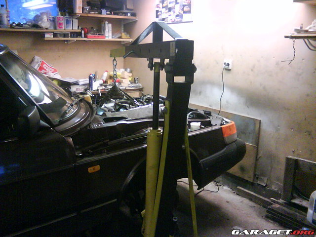

På saab's independence day blev det detta.
https://www1.garaget.org/gallery/images/122/121280/121280-a296f6837c320ab7a8955237f90ce35e.jpg

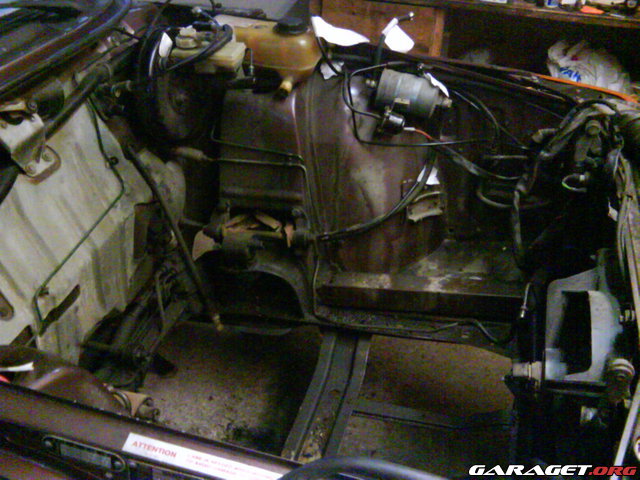

Fortsatte lite på bilen med. Kopplade bort dem sista grejjerna på motorn. Servopumpens slangar, gaswiren och växellänkaget kopplades bort. Sen spände jag upp den i lyften och tog ur motorn.
https://www1.garaget.org/gallery/images/122/121280/121280-e37d31723aa748992dfcac2f945b353a.jpg
Här blev det tomt smile
https://www1.garaget.org/gallery/images/122/121280/121280-10d5fcb470f9538bf6e31871655300f0.jpg

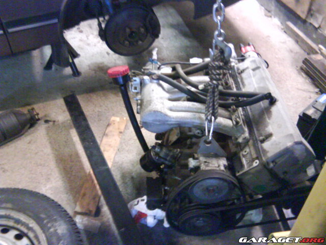

Och här hamnade den.
https://www1.garaget.org/gallery/images/122/121280/121280-92786bdfa1e934ffb4f62348d7157f5d.jpg

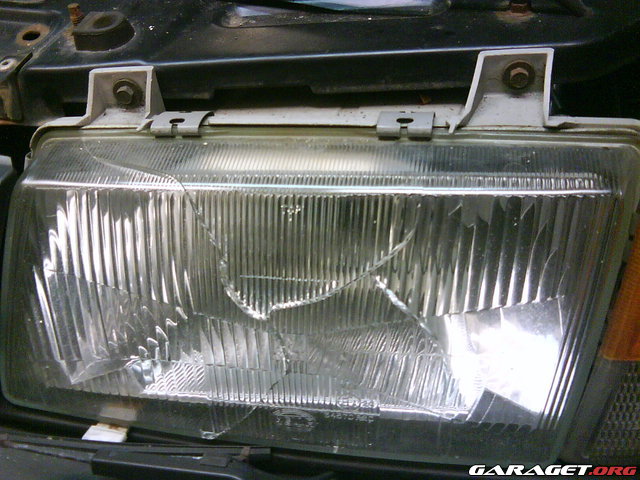

Sen så har bägge mina lycktglas spruckit på nåt mystiskt sätt. Bägge har centrum för sprickbildningen mitt på glaset och sprickorna ser nästan likadana ut på bägge glasen. Inga stenskott heller vad man kan se hmm
https://www1.garaget.org/gallery/images/122/121280/121280-233c0389ee87ff82423a7807b35a381f.jpg
http://www1.garaget.org/gallery/images/122/121280/121280-10d5fcb470f9538bf6e31871655300f0.jpg big_smile
Ser nice ut - går framåt sakta men säkert smile
Kylarfläkten samt motorkuddarna kan du hinka ur med en gång -
dessa passar inte ihop med en T16 spis wink
