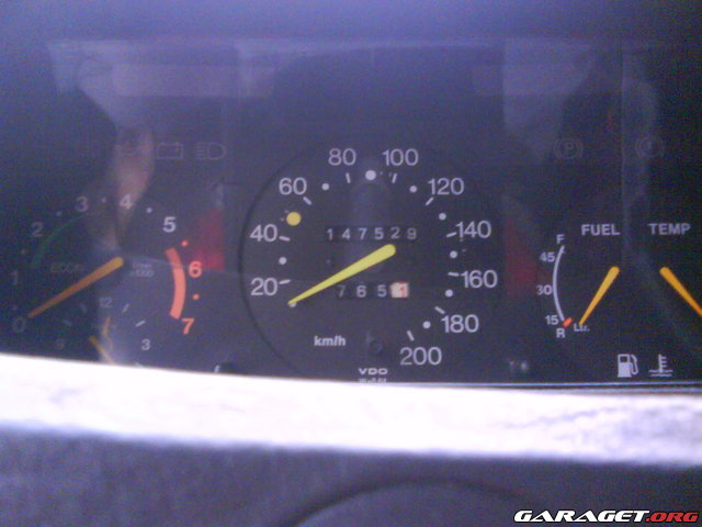

Tänkte på en sak angående elen, vet du ifall jag måste byta exempelvis instrumenthus eller liknande när jag flyttar över elen?
MY 88 är en årsmodell med många "brytpunkter/skillnader" därav att det även finns en 88b och det är ganska stora skillnader även om dom inte synns.
Men om jag frågar dig så här:
I ditt instrumenthus -
hur är oljetryck resp. batterilampa placerad ?
EDIT

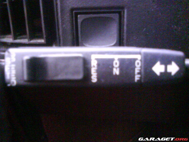

Ser att du har farthållare i bilen -
ta gärna en bild på den också,så kan jag tala om för dig om du har en tidl el sen MY 88 EDIT
EDIT
Farthållaren
https://www1.garaget.org/gallery/images/122/121280/121280-fae0ceb5b6a41957e15a2cfabdd72de4.jpg
Mätarhuset, hoppas du ser. Har bara mobilkamera så bilderna blir tyvärr därefter.
https://www1.garaget.org/gallery/images/122/121280/121280-96ac35479e326d964d5b844ba43abb46.jpg

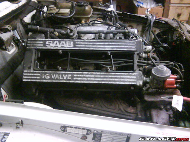

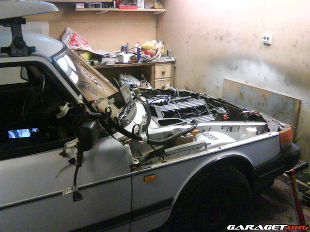

Update

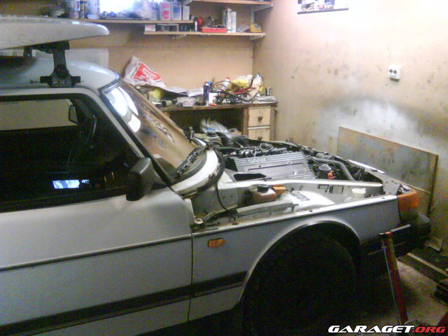

Har fått ut bilen ur garaget och nu står den vita inne och blir lättad. Har börjat med att ta bort allt som man kan ta utan att lyfta bilen, missade nämligen lite när jag tämde kylaren så det blev lite av en insjö i garaget som får torka upp nu tongue
Hör står den precis inkommen i värmen, takräcket är kanon att lägga huven på.
https://www1.garaget.org/gallery/images/122/121280/121280-1cae635aeb45d8e5323691b97154cabb.jpg

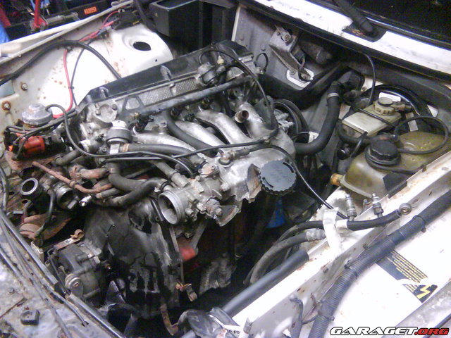

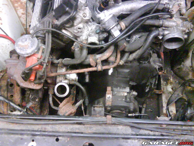

Som ni ser så är tryckröret borta tillsammans med luftburken, generator, soppaslangar, oljerör, kylarslangar, oljeröret till kopplingen elen och så har jag lossat avgasröret från turbon. Denna var i mycket sämre skick än den bruna, blir nog många nya slangklämmor och vakuumslangar. Turbon vart i fint skick verkar det som iaf smile
https://www1.garaget.org/gallery/images/122/121280/121280-2f9eae5837231f86c448089d06df26ae.jpg
https://www1.garaget.org/gallery/images/122/121280/121280-5fe33ba138099a3ca8e04e2198478826.jpg
https://www1.garaget.org/gallery/images/122/121280/121280-2bb052ea8ab1a8e7a00ba21bc3416dba.jpg
En del av elen över backspegeln
https://www1.garaget.org/gallery/images/122/121280/121280-cd8fbdef09220c0466b234e9ccbf27a8.jpg

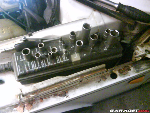

Och här är mitt lilla arbetsbord.
https://www1.garaget.org/gallery/images/122/121280/121280-ee11d48e8ea9eba8382e5d7521228340.jpg
Det var allt för idag, ska fortsätta imorn.

Ok.
Mätarhuset är av rätt sort med batteri/oljetryck som på din donator,men din
farthållare talar om att du har en tidl MY 88.
Ser att du kanske skall ägna dig lite tid åt detta röret:
http://www.geting.se/image.php/293148-oljeror.jpg
det är smöjrningen till turbon
och dom har en viss förmåga att rosta på vissa bilar.

#59
Juvakka skrev:
Betyder det att jag inte kommer kunna köra med farthållaren kvar sen?
Jag får ärligt erkänna att jag har mina begränsningar på OG 900 när det kommer sig till denna EL biten att skarva om/in i resp elsystem sad
Jag drog den slutsats att det skulle ta mig lika lång tid sitta och rota/leta upp ledningar som det skulle göra att flytta över hela "röran" i min bil big_smile
Sedan tycker jag det känns mera tillförlitligt att lägga i ett komplett fungerande elsystem roll
Så ser det förresten ut:
http://www.geting.se/image.php/293280-el.system.MY91s.jpg tongue
