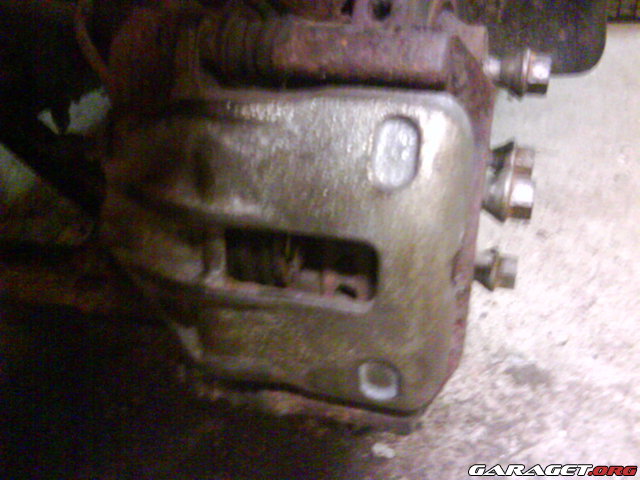

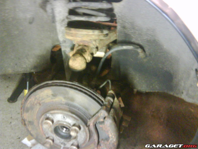

Ganska nytt bromsok vänster fram smile
https://www1.garaget.org/gallery/images/122/121280/121280-80bc1ec871ec6c856a7d739436ee8c79.jpg

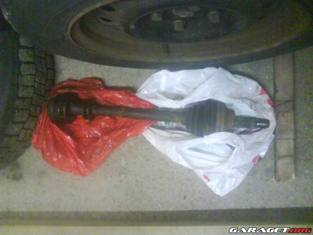

En styck drivaxel, märkte att damaskerna på dem vart ganska nybytta men sätter ändå dit dem jag beställde.
https://www1.garaget.org/gallery/images/122/121280/121280-40f2f12f0e6f328068fa064f74a30a86.jpg

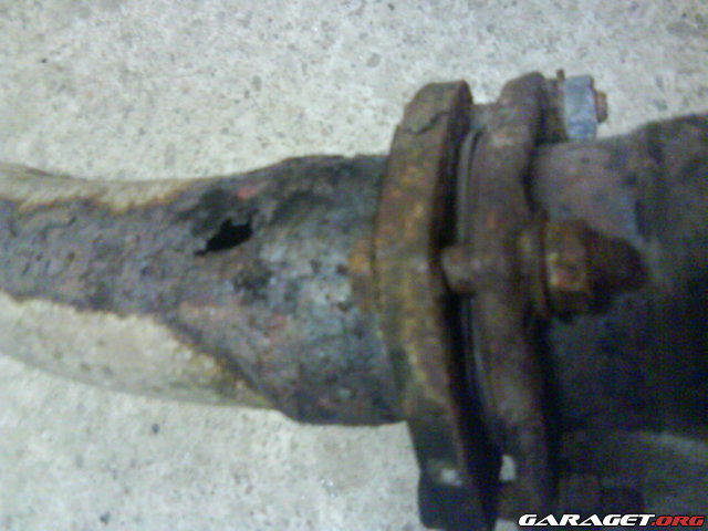

Avgassystemet borta.
https://www1.garaget.org/gallery/images/122/121280/121280-de9617768b22f16f8828f07a7c09e147.jpg

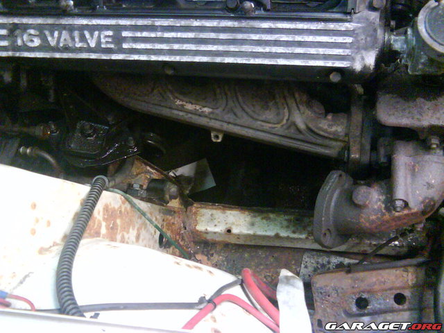

Detta hålet funderar jag på om jag kan laga, sitter på ovansidan precis innan katten.
https://www1.garaget.org/gallery/images/122/121280/121280-6f05daf608766011783805ecb9692b10.jpg

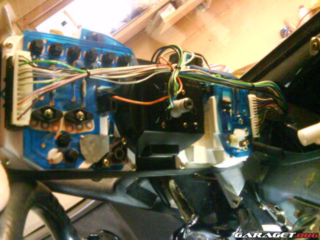

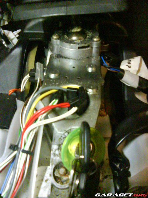

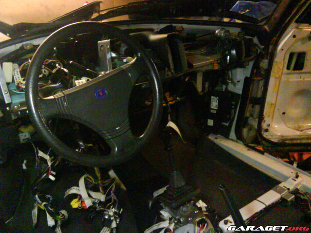

Idag har jag börjat riva inredningen och plocka med elen. Mätartavlans baksida.
https://www1.garaget.org/gallery/images/122/121280/121280-6922c741cc4443ca4410e148aa1418fa.jpg
Nån som vet vad denna dosan är, satt rakt under handskfacket bakom panelen.
https://www1.garaget.org/gallery/images/122/121280/121280-9d48aaf37c39d0f842ce89eb8cafc026.jpg

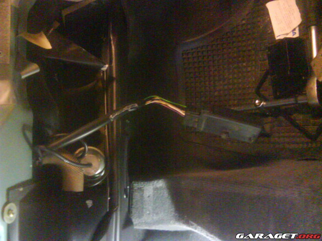

Sen hittade jag denna avklippta sladden, nån som vet vart den borde höra hemma?
https://www1.garaget.org/gallery/images/122/121280/121280-f83789eac010edbd7d1a265dd8024781.jpg

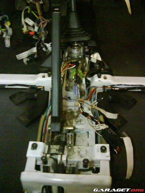

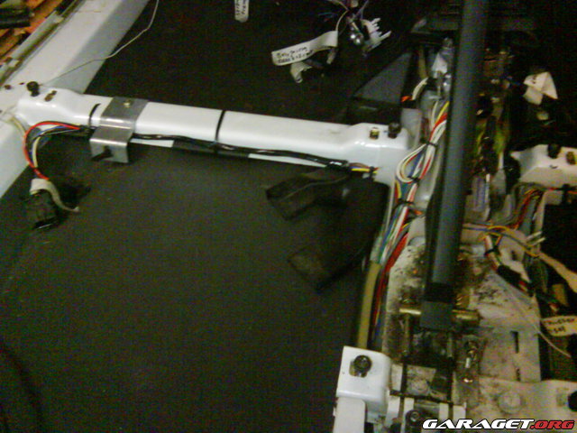

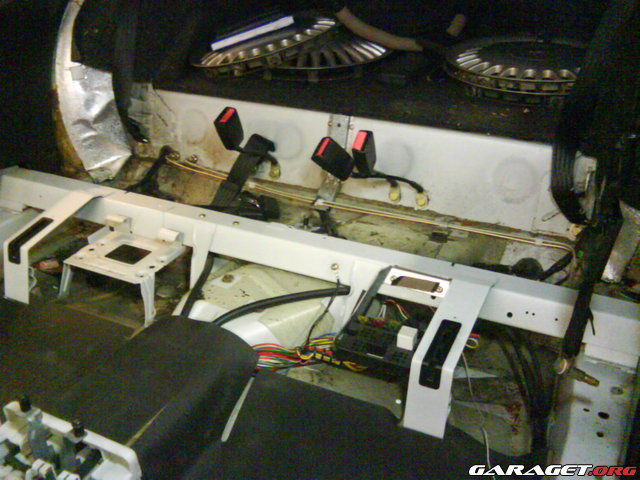

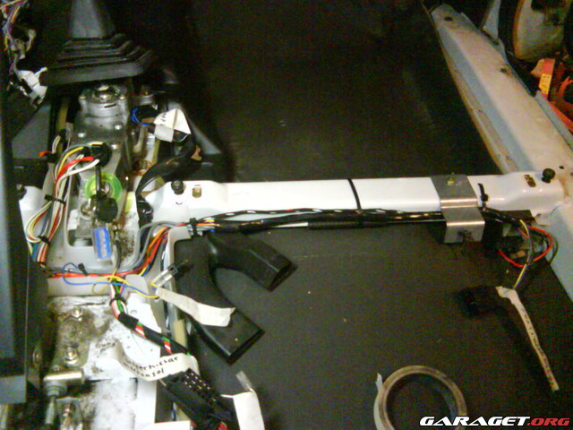

Lite bilder på en 900 utan inredning
https://www1.garaget.org/gallery/images/122/121280/121280-39bcff5ef3541bfca970bf1c1fd2d9a4.jpg
https://www1.garaget.org/gallery/images/122/121280/121280-42e186233992105cbb2304436cc6083b.jpg
https://www1.garaget.org/gallery/images/122/121280/121280-75c2abefa323cfafe87d80014c1411f1.jpg
https://www1.garaget.org/gallery/images/122/121280/121280-cae1d893cab363046b38e3f533421759.jpg
https://www1.garaget.org/gallery/images/122/121280/121280-8cdde7b2bf65bdd212e1d795c2c79683.jpg
https://www1.garaget.org/gallery/images/122/121280/121280-38117d10c82772968277f6f6ddbd8e0a.jpg

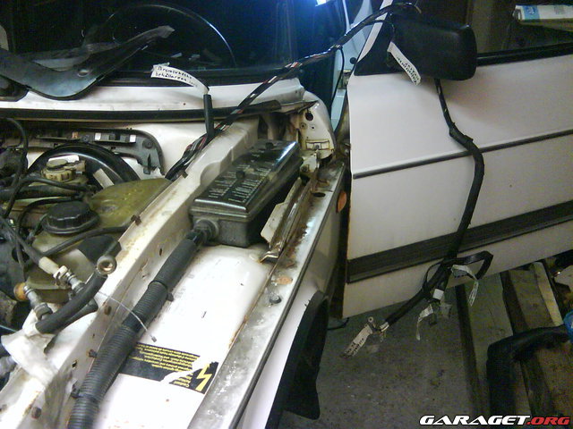

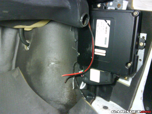

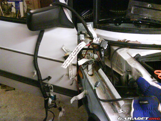

Plockade även lite med elen i motorrummet.
https://www1.garaget.org/gallery/images/122/121280/121280-8ec45084ddb7667d4e2b816ac2750c2c.jpg
Höger dörrens el med insprutningen och allt som fanns i höger framskärm.
https://www1.garaget.org/gallery/images/122/121280/121280-84b3f9d0e18cb43aeb4a0fd301bb70db.jpg

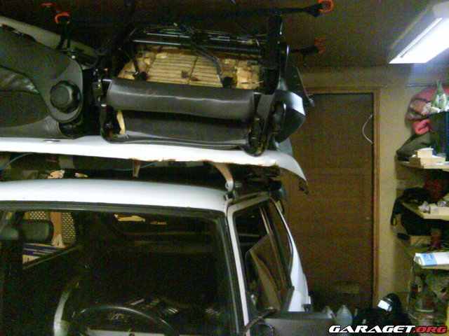

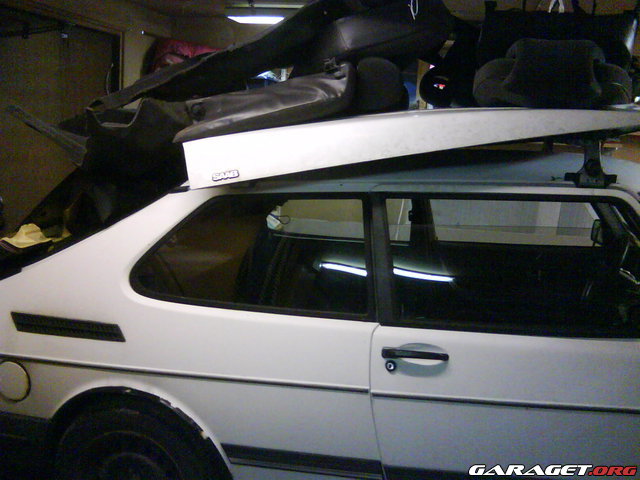

Efter hand som bilen tömdes fylldes taket tongue
https://www1.garaget.org/gallery/images/122/121280/121280-dc5e5363e68568674aabe0fbf56e8de5.jpg
https://www1.garaget.org/gallery/images/122/121280/121280-672330ed293c75d0c56d7e859092f69c.jpg
