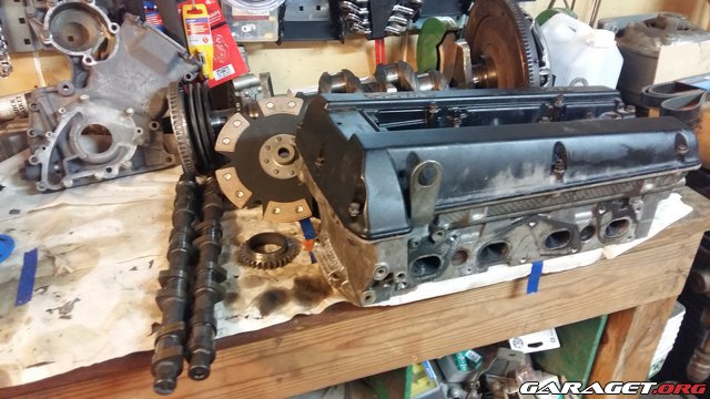

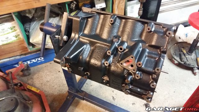

Nu har det så sakteliga börjat hända lite småsaker här igen. Motorn är balanserad och genomgången och ska nu börja byggas ihop så fort lager osv. kommer hem, dessutom kommer det bli ett kaross byte till en 3-dörrars -92:a som kommer behöva reggas in med t16 motor. Förhoppningsvis kommer även en 4-växlad låda som ligger i garaget att monteras.

Jupp, det är en t5 topp som är helt genomgången och omsvetsad. Kammarna är vanliga B202 för stunden men jag drömmer om lite vassare i framtiden smile

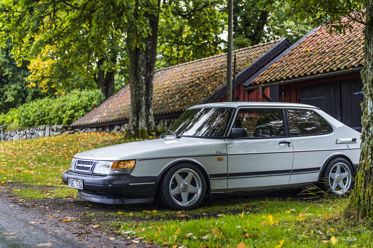

Jag har inte så mycket bilder från arbetet, men några när den var ute och rullade. Korten är tagna av CFlodin.
