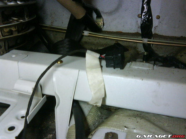

Den andra satt under baksätet men på vänster sida, denna går fram till styrboxen. Nån som vet vad dessa kontaker är till?
https://www1.garaget.org/gallery/images/122/121280/121280-0325ccd6e19bad150f0cd4a9093a00c6.jpg

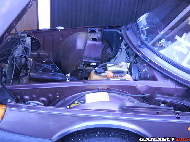

All elen i motorrummet är loss nu, här syns elen i vänster skärm samt elen som går längs med torpeden.
https://www1.garaget.org/gallery/images/122/121280/121280-3cb6bacee6e60eeb52acdabe46bab9e5.jpg
Denna är diagnosuttaget för dom få felkoder som finns till bilen.

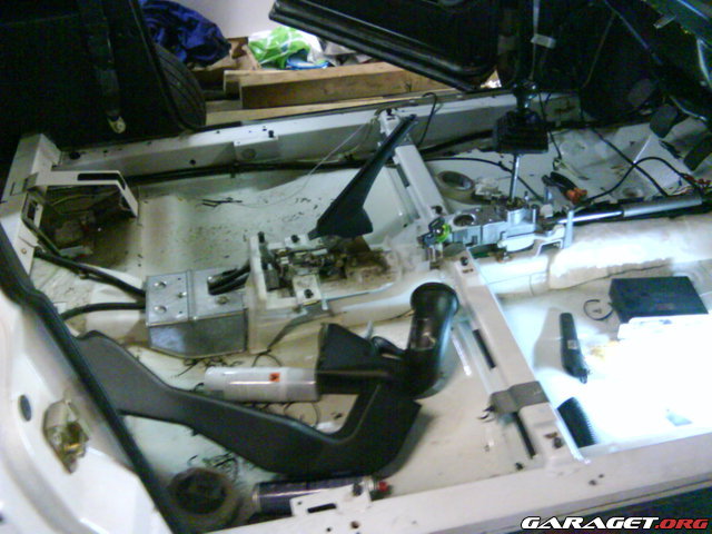

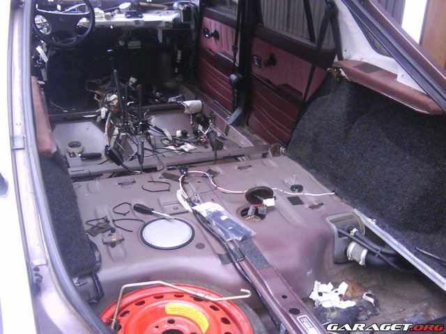

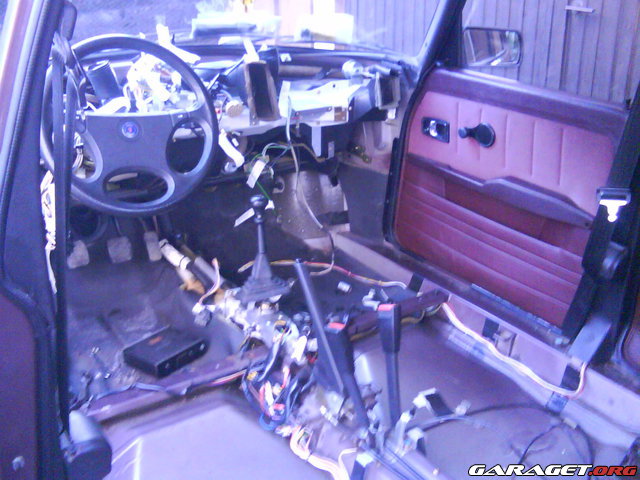

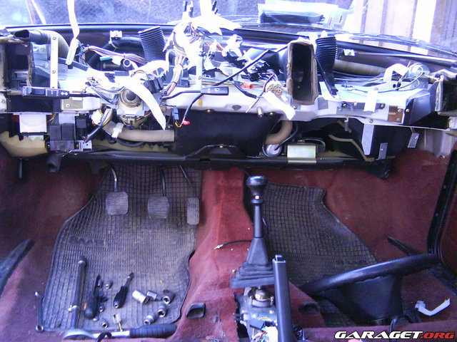

Nu har jag flyttat ut i princip hela inredningen i den bruna bilen.
https://www1.garaget.org/gallery/images/122/121280/121280-f784bf75b769d3121a51ea76de4eb67e.jpg
https://www1.garaget.org/gallery/images/122/121280/121280-5c8f815dded6cea55a3bb2337d4486f4.jpg

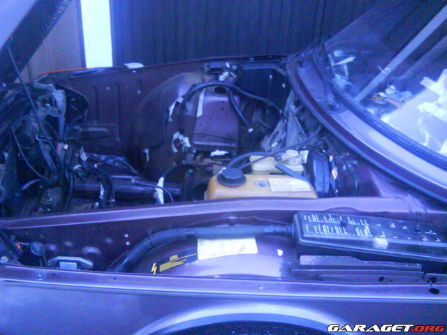

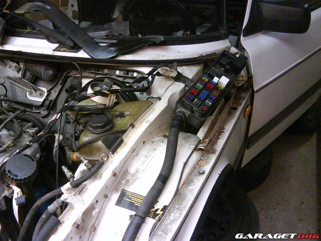

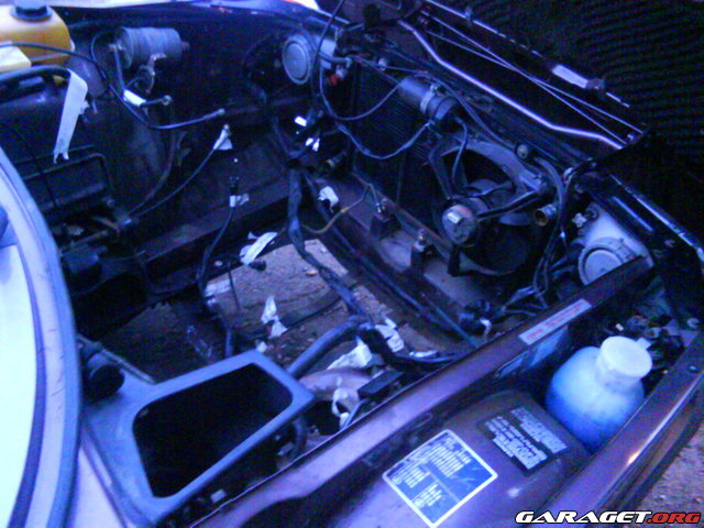

Den gamla elen i motorrummet är nu helt borta, det va bra trångt att få ut säkringsdosan i vänster skärm.
https://www1.garaget.org/gallery/images/122/121280/121280-4c43c69aa4e14f5e3994395dc86e1025.jpg

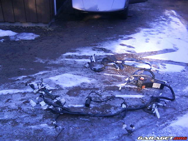

Och här hamnade den när den kommit ut
https://www1.garaget.org/gallery/images/122/121280/121280-282a153d64b4bc30ca16c56718859e51.jpg

Nu har jag flyttat ut i princip hela inredningen i den bruna bilen..
elen i fram är nu helt klar och inkopplad förrutom det som ska till motorn då
Här går det undan -
trevligt att se big_smile
