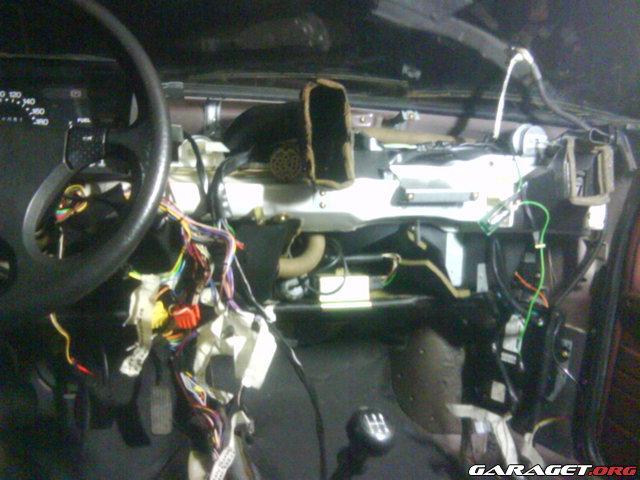

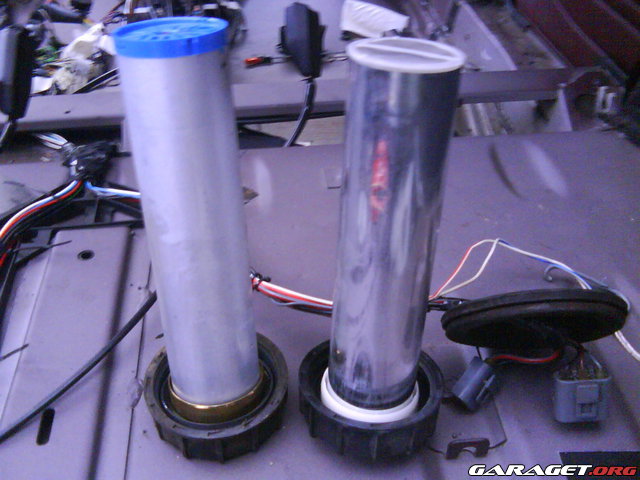

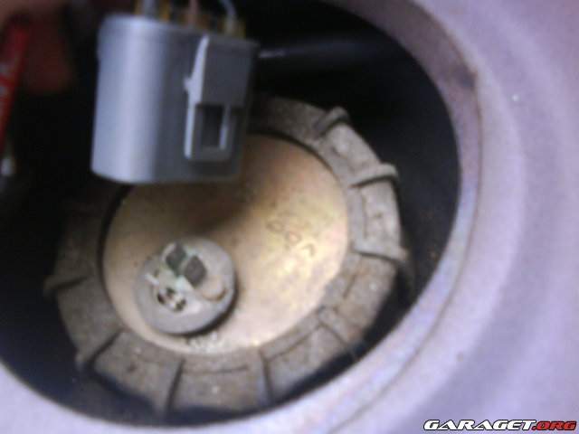

Då har jag jobbat lite till med bilen. Börjar med bilderna på kontakterna som inte passade bak i bilen.
Vid soppatanken.
https://www1.garaget.org/gallery/images/122/121280/121280-50dbc9907c7feaf8248f582cede03da7.jpg
Vid ventilationen vänster bak.
https://www1.garaget.org/gallery/images/122/121280/121280-120645793660e643357dfd03195c5108.jpg

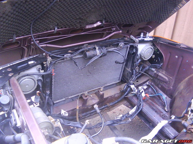

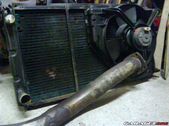

Tvättade av och sköljde ur lite slangar och då upptäckte jag att turbobilens kylare läckte.
https://www1.garaget.org/gallery/images/122/121280/121280-a88caa6003dbcaa264710905bea9ac9f.jpg

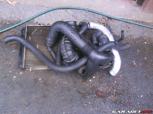

Eftersom kylaren som satt i bilen inte var fräsch den heller vände jag mig till den tredje og 900:an och hittade en kanonfin kylare big_smile
https://www1.garaget.org/gallery/images/122/121280/121280-5e3b82e9e901d0b6024e75246ee18c86.jpg

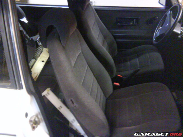

Sen stoppade jag in inredningen i cupen igen. Plockade först ut växellänkaget.
https://www1.garaget.org/gallery/images/122/121280/121280-c6a8f14597567b59732132f373681c38.jpg

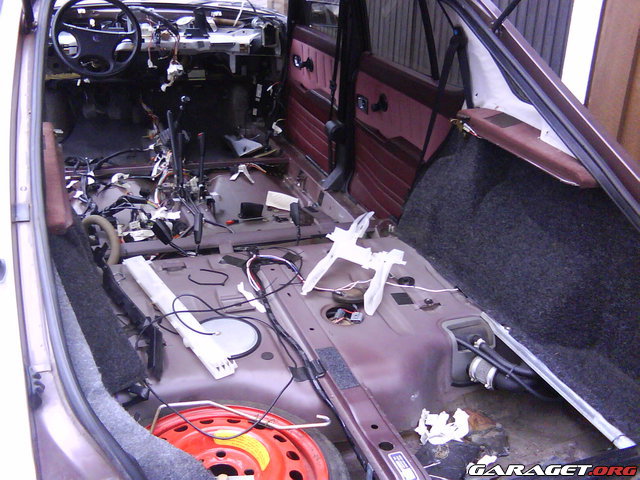

Så trasslade jag lite el med, drog all elen som satt i bilen rätt väg men kopplade inte in den. Tog även ut elen som satt runt rattstången och la in den "nya" elen i bilen. Så all el från sugbilen är nu borta big_smile
https://www1.garaget.org/gallery/images/122/121280/121280-743f38374c8862a799442a76c001a270.jpg

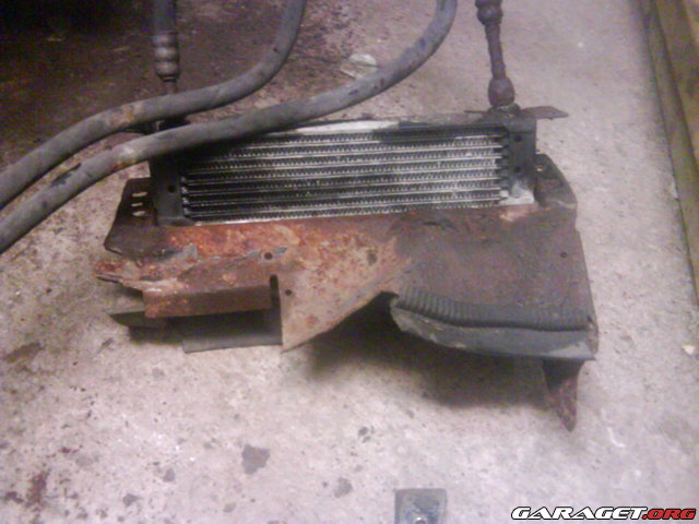

Sen brottades jag lite med oljekylet med, otroligt vad det hade rostat i skruvarna och "ramen" runt. Oljekylet var dock i fint skick.
https://www1.garaget.org/gallery/images/122/121280/121280-8f32241761e64299eb2f36f15665fa4a.jpg

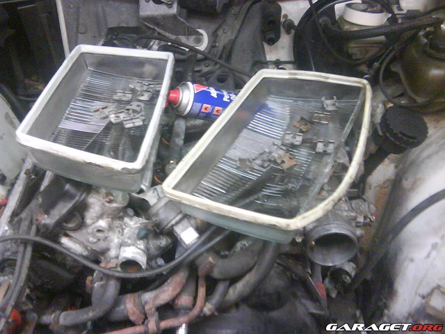

Sen snodde jag lycktglasen från den med.
https://www1.garaget.org/gallery/images/122/121280/121280-8b3b40ade98910d36fc049740cbdb50e.jpg
Vid soppatanken.
http://www1.garaget.org/gallery/images/122/121280/121280-50dbc9907c7feaf8248f582cede03da7.jpg
Ah,ja det är en tidl MY 88 den där -
men då skruvar du bara ur givaren från den vita och mont den i "bruksbilen" wink
Apropos bensin.....
Du lär nog få lite problem längre fram med matarslangen till fuelrailen när du skall lägga i T16 i en 8v bil.
Då du har en MY 88 finns det bränslefiltert i motorrummet,så ant kan du kanske fixa en lösning därfrån -
annars kan ett alternativ vara att ta den bränsleledning från den vita som går från filtert HÖ bak under vid bakaxlen.
Den slangen (svart plast) går in i karossen HÖ bak under baksätet och är dragen längs VÄ sidan jämt med inre tröskel.
Passa isåfall även på ta fästbygelen till filtert i samma veva.
Returen från fuelrailen är det inga problem med -
för den kan man mont på en gummislang i önskad längd senare.

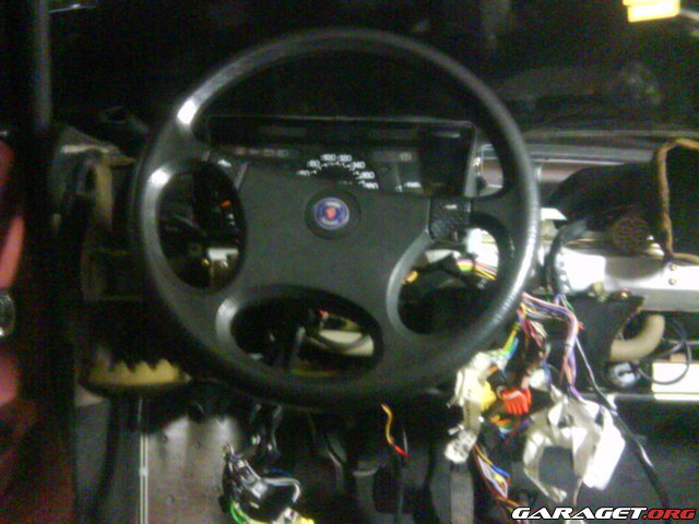

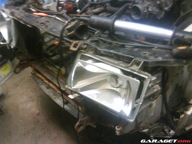

Hade inte tänkt göra nåt idag, men ångrade mig när jag kom hem. Så detta är vad jag fick gjort innan mörkret föll. Jag bytte tankgivaren och kopplade in den, konstaterade att jag inte hade grejjer att koppla in elen i bakluckan med, jag bytte blinkers,- och vindrutetorkar reglage och kopplade in dem, bytte bromsgivaren och kopplade in, kopplade in tryckvackten och elen till säkringsdosan i vänster framskärm, drog all elen så den hänger där den ska, kopplade i c-lås dosan, kopplade in mätarhuset och monterade det och kopplade även elen vid styrboxen samt kupefläkten.
Lite bilder med kass kvalitet eftersom det var mörkt.
https://www1.garaget.org/gallery/images/122/121280/121280-27aa99ecbc8af1fcede72c1d5916f5d1.jpg
https://www1.garaget.org/gallery/images/122/121280/121280-203598d758d040c46fea473e39b3bdfe.jpg
Nya till höger och gamla till vänster
https://www1.garaget.org/gallery/images/122/121280/121280-5d51e8ad2bc0f6b2ce11217fea0c7789.jpg
