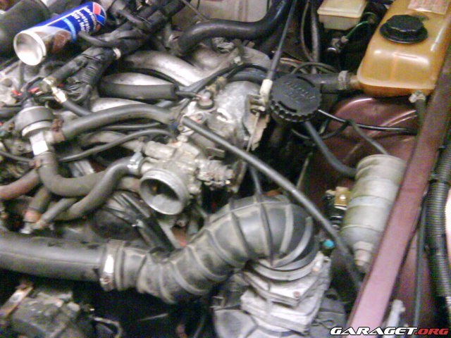

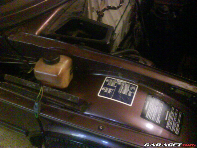

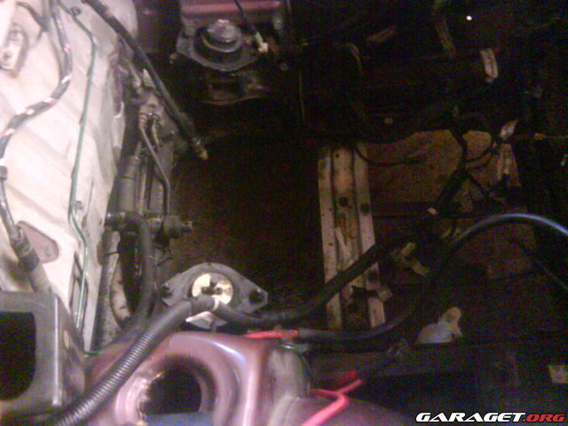

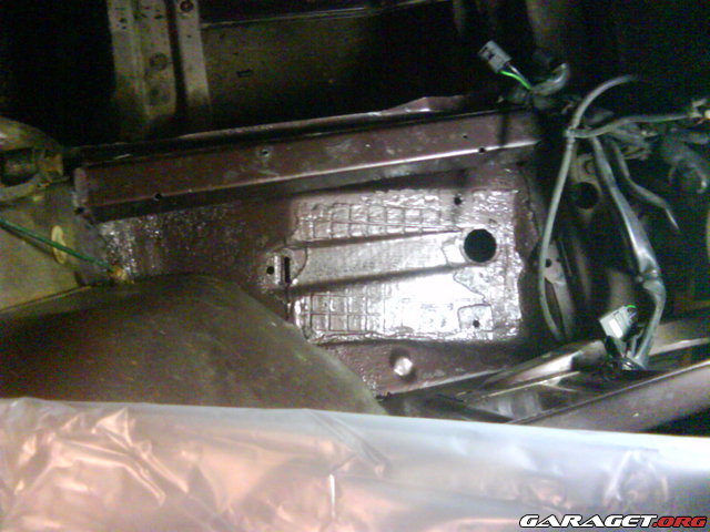

Har gjort framsteg och baksteg idag. Kan börja med att den bruna nu är inne i garaget igen och motorn är ur den vita.
Började med att flytta över servovsystemet.
https://www1.garaget.org/gallery/images/122/121280/121280-598eb30118a6250e8ca0408882230fa5.jpg

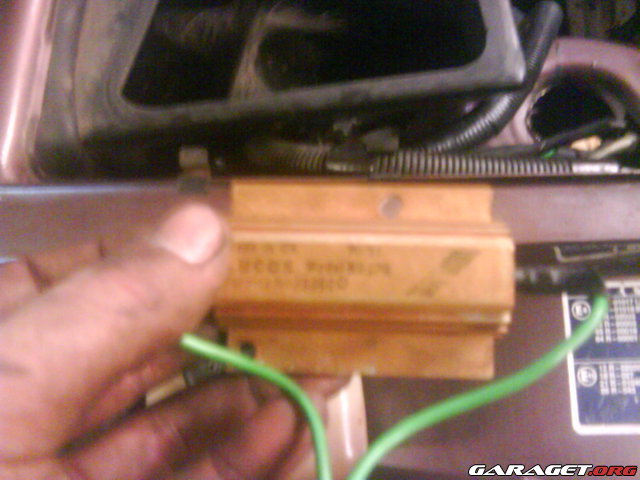

Sen borrade jag bort nitarna till denna lilla dosan och flyttade över den, måste bara hitta nån stanns att fästa den.
https://www1.garaget.org/gallery/images/122/121280/121280-fb8f6630f21e54be8d065964fb24efd4.jpg
Och så flyttade jag över motorkuddarna.
https://www1.garaget.org/gallery/images/122/121280/121280-677d8edcbbce9113722e435b21083439.jpg

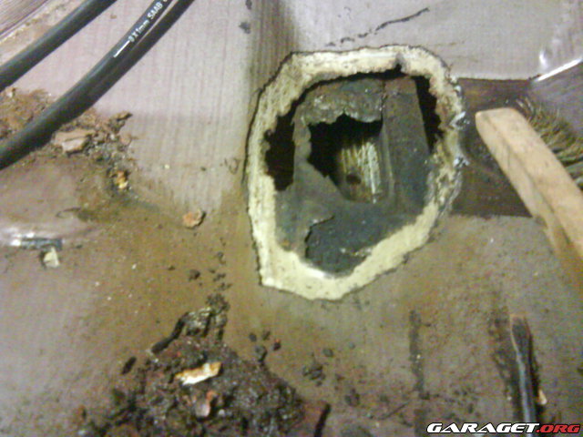

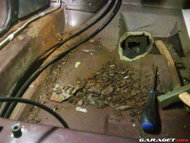

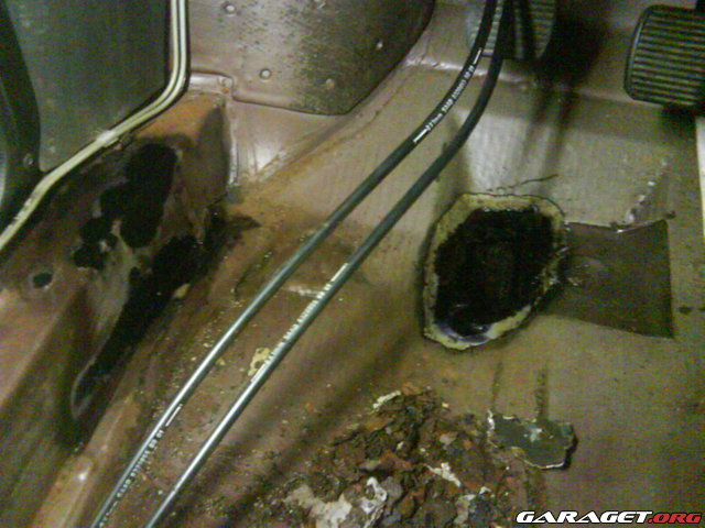

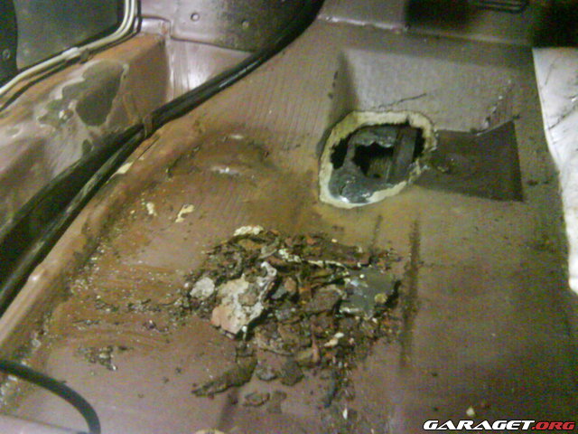

Sen gick jag vidare med att försöka ta bort krängningshämmaren från den vita, men muttrarna var så rostiga att dem var runda och jag får inte loss dem. Tips?
Så jag tänkte ta och fixa rosten som syns till vänster i balken, men då lyfte jag på isoleringen och hittade att det rostat i golvet med. Det var inget som syntes underifrån då det var precis över balken och underredsmassan höll ihop det. Jag rensade bort rosten och det var som att öppna en konservburk, helt slut.
https://www1.garaget.org/gallery/images/122/121280/121280-278c59db9c50d2d15c60a456fd69c496.jpg
https://www1.garaget.org/gallery/images/122/121280/121280-6e7b3e787f2f56104be0f1a872e7962d.jpg
Jag slipade rosten så gott det gick.
https://www1.garaget.org/gallery/images/122/121280/121280-984dcec156dd1202adf3f9f3e1be6d37.jpg
Jag la sen på lite magisk rostfixare, så hoppas det har löst problemet tills imorn roll
https://www1.garaget.org/gallery/images/122/121280/121280-a4260c18a1d2d188d5ba0895a630522b.jpg

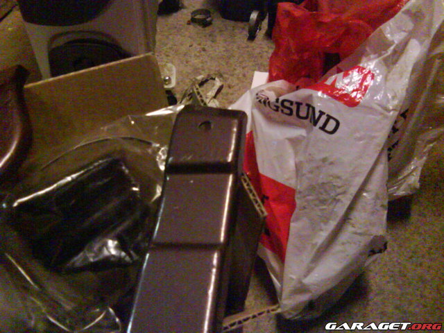

Sen så lackade jag batterihyllan som var slipad sem innan, detta är innan klarlack. Tur att det finns en lackerare som trycker originalfärg på sprayburk big_smile
https://www1.garaget.org/gallery/images/122/121280/121280-eff986bd05eb9d07df3cd60c704e63db.jpg
Så nu får jag dra igång svetsen snart, lagom kul.

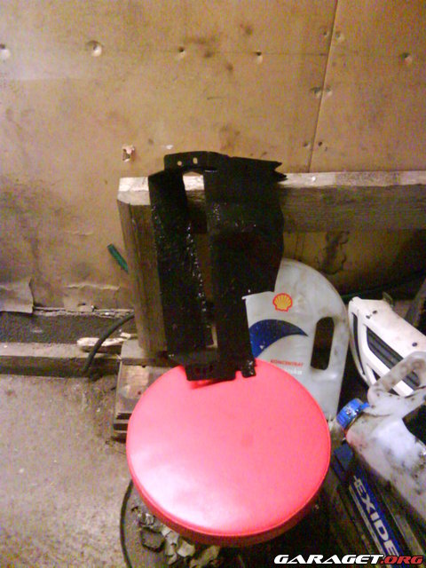

Har inte hänt så mycket då mesta delen av tiden sen senaste uppdateringen har spenderats på att lokalisera ett jordfel. Sökt igenom all jordpunkter och saker som jordar i karrosen, kollat kontakter och allt möjligt. Sen visade det sig att det var ett super simpelt fel. I baklamporna så jordar ju alla lampor på samma jord. Jag hade blandat ihop vilken som var jord och plus på bägge tongue Så har jag slipat och lackat lite med, hållaren till oljekylet och batterihyllan som jag visst var tvungen att ta från cupen märkte jag.
Oljekylshållaren.

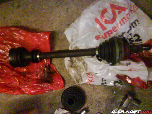

Idag fick jag köpt bränsleslang, servoolja och några slangklämmor. Sen beställde jag oljeröret till turbon med.

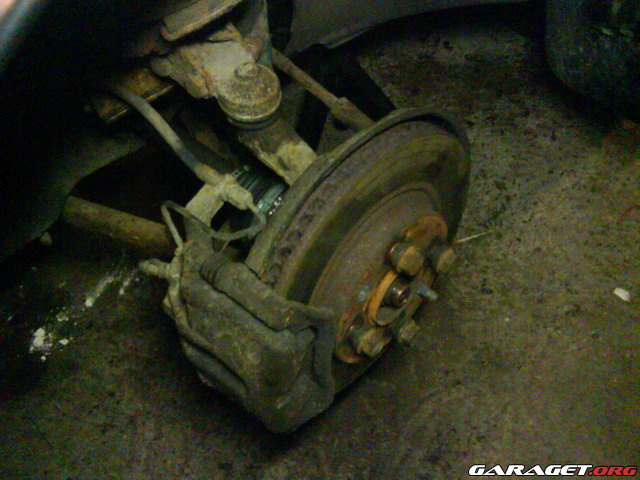

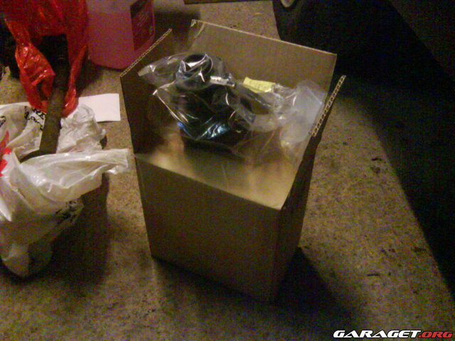

Sen har jag fått hem drivaxeldamaskerna.
https://www1.garaget.org/gallery/images/122/121280/121280-027a955f93f53a7a34bacfd78c7527bf.jpg
