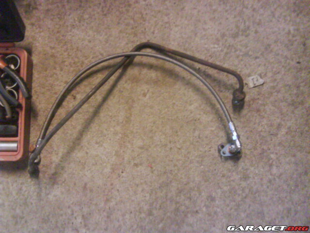

Nu är allt med motorn klart. Oljekylet monterades idag och den nya oljeslangen till turbon. Sen fyllde jag på alla vätskor och startade den.
Nya oljeslangen och gamla röret.

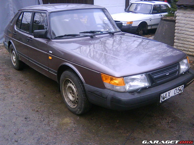

Och hit tog den sig för egen maskin.
https://www1.garaget.org/gallery/images/122/121280/121280-916fea133de59120c810289e15ffa2a9.jpg
Så nu är det bara dämpare, rost och avgas kvar.

M_Broberg skrev:
var köpte du slangen till oljan?
Ang avgasdekallappen, ta noggranna bilder och helst ta med bilen /dekalen (alltså reservdelsbilen) till en dekalfirma så kan dom göra en kopia, har sj en kopia till min -84 liggandes smile
Fixade den hos Vikens i Uddevalla. Ett företag som håller på med hydralik bl.a. Röret fanns ju inte att köpa nån stans.
Det var vad jag hade i tankarna, bara det att den är lite jobbig att ta med sig dit just nu och jag vill inte ta av dekalen med risken att den går sönder. Kanske kan skruva av skärmen och ta med mig. Tar nog och fixar en extra när jag ändå beställer.

Speedparts hade tills nyligen stålomspunnen slang för olja in, men verkar ha försvunnit nu, tyvärr! Men du hittade ju en bra lösning ändå.

M_Broberg skrev:
Juvakka skrev:
tänker du behålla skärmen...? annars kan du ju kapa en bra bit o ta med en liten plåtbit bara smile
Där sa du nåt, blir inget av den skärmen ändå då den är krockad och sen uppspacklad på rost. Så gör jag nog.
Kul projekt annars!
Jag kollade runt på alla ställen där jag kunde tänka mig att det skulle kunna finnas, även på saab. Men fanns ingen stans, men det löste sig riktigt bra så jag är nöjd.
Kostnaden för detta -
tror nog vi är många som är sugna på denna lösningen big_smile

plankan skrev:
Kostnaden för oljeröret med alla delarna plus packningarna samt bränsleröret på 65 cm var på 450 spänn.
