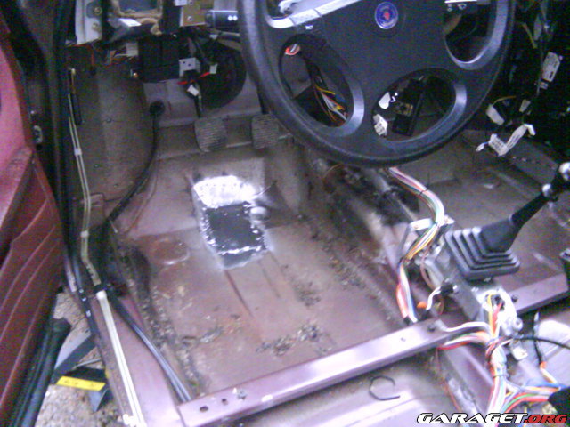

Då ska det bli lite bilder igen då. Har svetsat golvet, la på nån skyddsfärg som ska tåla bromiljö. Så det ska nog klara sig från rost, sen blev det ju underredsmassa på utsidan och färg på insidan med.

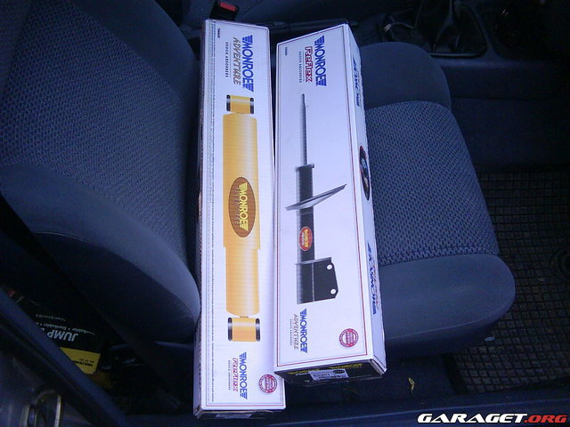

Köpt dämpare på mekonomen, fick ingen rabatt trots att jag försökte övertala kassörskan till det tongue

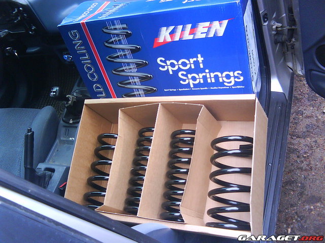

Även hämtat sänkningssats hos speedparts, där jag fick rabatt big_smile
https://www1.garaget.org/gallery/images/122/121280/121280-1d3bc477629005c26b98b952bcf748bc.jpg

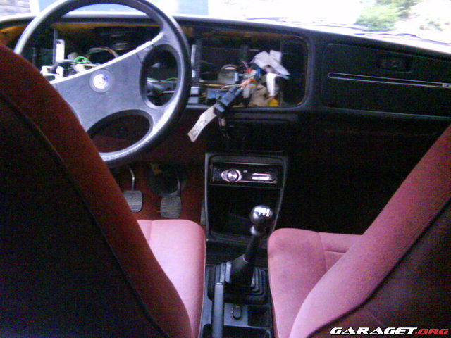

Nästan all inredning är i och stereon har flyttat ner.

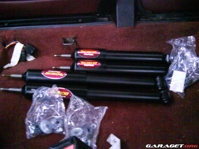

Efter mycket jobb och jävelskap så är fjäder och dämpare bytt höger fram. Imorn ska jag övertala vänster fram tongue

Najs work med golvet där. Har svetsat upp en gammal 900 trubnos som var redigt kexig så man känner igen det.

Tack. Jo, misstänker att golven ser ungefär likadana ut på dessa wink Men alltid trevligt att få svetsa lite.

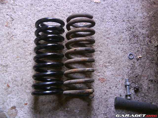

Idag har jag inga roliga bilder. Men fjädrar och dämpare är efter mycket problem utbytta iaf. Blev grym skillnad mot innan, mycket styvare nu big_smile

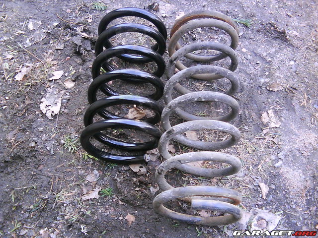

gamla och nya framfjädrarna.
https://www1.garaget.org/gallery/images/122/121280/121280-9a08fb2f2f7e2f05924c0e6c45c6bcdf.jpg
gamla och nya bak.
https://www1.garaget.org/gallery/images/122/121280/121280-bdcbaa97e080dc710146db3042dd991c.jpg

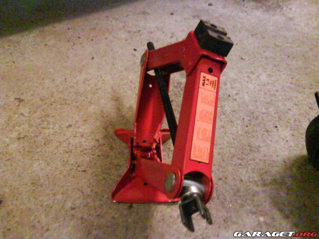

Så bestämde domkraften sig för att gå i förtidspension medans bilen stod på den. Tror inte denna går att använda mer tongue
https://www1.garaget.org/gallery/images/122/121280/121280-0f0553d8cf99fb8baaf0d1eaaa88f325.jpg

#168
lite skillnad smile inte bara i höjd i tjocklek med.. när får vi se bild på hela bilen då tongue
tack till:
www.MBSCA.com
1 697 Inlägg
10 april 2011
#169
Jo lite skillnad ja. Men dem nya fjärdrarna är ju ganska mycket grövre (iaf fram) och sjunker då inte ihop lika mycket som original vid belastning. Tog en liten testrunda hemma på grusvägen och kan knappt vänta nu tongue
Så fort det är ljust nog smile

#171
Juvakka skrev:
Inte så konstigt det blir så stor skillnad i ditt fall........
Du hade en 900i med B201 så det borde bli en sänkning på runt 40mm då big_smile
Hade det varit en turbo skulle skillnaden varit ungefär 25mm då dessa "flyger" lite lägre redan från fabrik av tongue
Men glöm nu inte och få gjord en hjulinställning efter detta wink
Har du kollat när dom har tid för en reg bes ?

11 april 2011
#175
M_Broberg skrev:
Ang kilen fjädrarna är dom ganska duktigt hårda fram men ganska mjuka bak, orginal lastfjädrar är hårdare än kilen om du kapar dom till rätt längd.
Märkte faktiskt det, sen står den högre bak än fram med. Vad är lastfjädrarna för nåt?

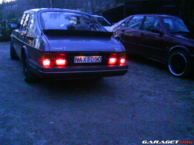

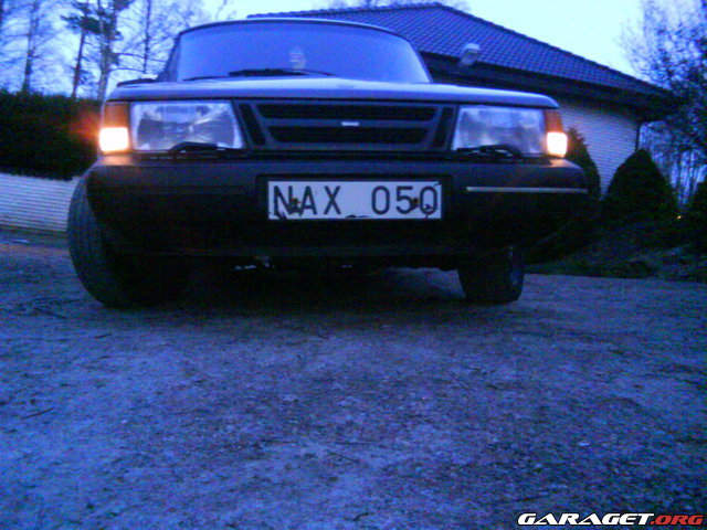

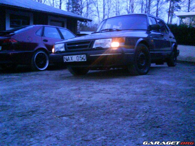

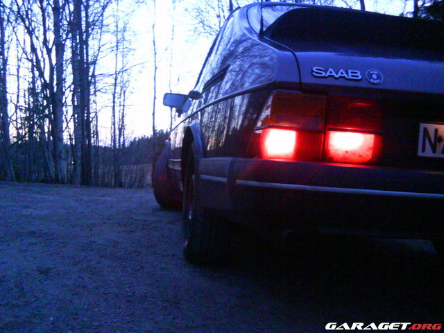

Idag lyfte jag i inredningens sista delar och tvättade av bilen.
Lite suddig bild men man ser att inredningen sitter i nu.
https://www1.garaget.org/gallery/images/122/121280/121280-c3fa4d7470524ace3291c457cb7dbd4a.jpg
Och så lite bilder på bilen, var lite mörkt men man ser nog lite tongue Brorsans 900 kom med lite på några bilder med.
https://www1.garaget.org/gallery/images/122/121280/121280-e04411224c22b8fcd003dc9fdd11570c.jpg
https://www1.garaget.org/gallery/images/122/121280/121280-7f725e1c2b5dc994279354718195ce2d.jpg
https://www1.garaget.org/gallery/images/122/121280/121280-c13c0c666a3eb26d9eb25f539b75ed74.jpg
https://www1.garaget.org/gallery/images/122/121280/121280-728c188d58df6abf1b484a1c805f6532.jpg

#177
M_Broberg skrev:
Juvakka skrev:
Biltema har förstärkta bak som är hårdare än kilen, kan inte art nr utantill men det ska iaf vara förstärka/lastfjädrar/ vad som
Okej, får kika på det framöver. Tack för infon smile
