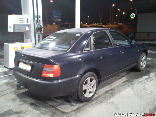

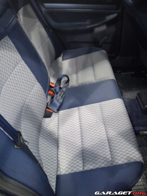

Här kommer lite efterfrågade otvättade bilder på Utgångsobjektet smile
https://www1.garaget.org/gallery/images/110/109976/109976-7d3e95af333ba765daaa627e8830e474.jpg
https://www1.garaget.org/gallery/images/110/109976/109976-25b9a146b50a035ef5b409dc4a98262c.jpg
https://www1.garaget.org/gallery/images/110/109976/109976-5ad7495da458042caeb09760353a4ec8.jpg
https://www1.garaget.org/gallery/images/110/109976/109976-6ebc42bf319291edff81e106f8427dd9.jpg

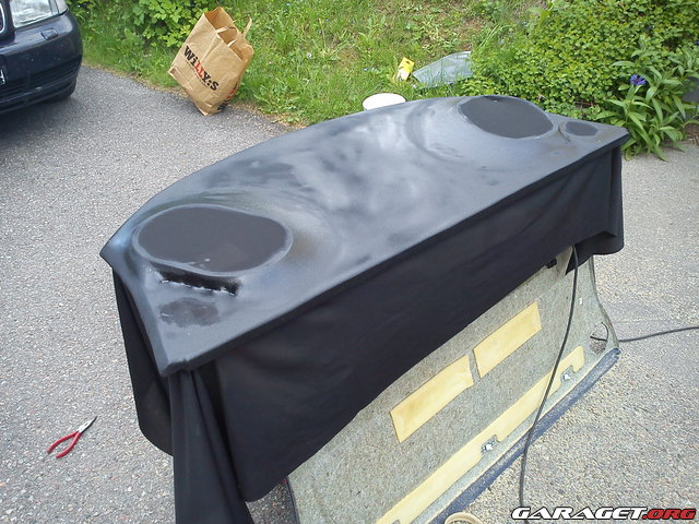

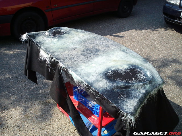

Satt och funderade en dag och såg att jag hade ett par 6x9or liggandes, tänkte att dessa skulle pryda hatthyllan då jag anars inte kommer använda dom till något.. Istället för att såga i plåten på bilen och "förstöra" den så bestämde jag mig för att tillverka en ny hatthylla då orginalhyllan ändå var för klen wink
Det som jag använde var följande
1x Spånplatta (Golvspån 22mm)
2L Biltema Polyester (art-nr 36076) samt tillhörande härdare
2m biltema glasfibermatta (art-nr 36071 10m)
1frp biltema högtalarfronttyg (art-nr 31402)
2x 6x9 25mm MDF-bafflar
Diverse verktyg, slipmaskin borrmaskin sticksåg penslar osv
Började med att markera och såga ut formen av hatthyllan ur spånplattan med den gamla hatthyllan som mall, efter detta så vinkla jag sticksågen och fasade hela hatthyllan 45 grader för att den skulle gå bra imot bakrutan osv.
Såga sedan hål där bältesjusteringsprylarna satt på 100 mm
Måttade samt skruvade fast MDF-bafflarna i bottenplattan och spände tyget över detta som sedan häftades fast på undersidan
Sedan var det bara att börja dränka med polyester!
https://www1.garaget.org/gallery/images/110/109976/109976-07a5e18a6638c809aadb0805e5da1c2f.jpg
Nu är hela plattan täckt med polyester, nu är det bara vänta på att det ska härda lite smile
https://www1.garaget.org/gallery/images/110/109976/109976-7c12fcf38ba09defec84232f145ca861.jpg
Åhh så fint det blir smile

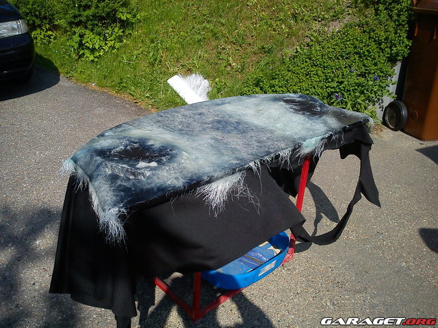

Nu dags att armera med lite glasfiberväv!
https://www1.garaget.org/gallery/images/110/109976/109976-1d202aa891681d53227e38ad41e7f696.jpg
Och snart är hela armerad smile
https://www1.garaget.org/gallery/images/110/109976/109976-327f032635cad09e0f76c946c1ed1fd7.jpg

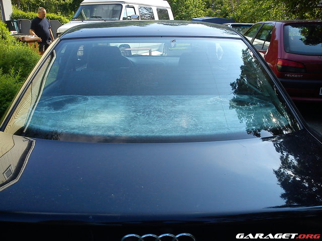

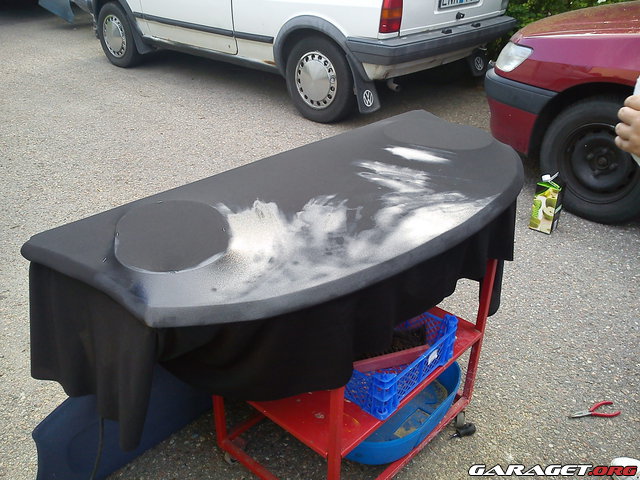

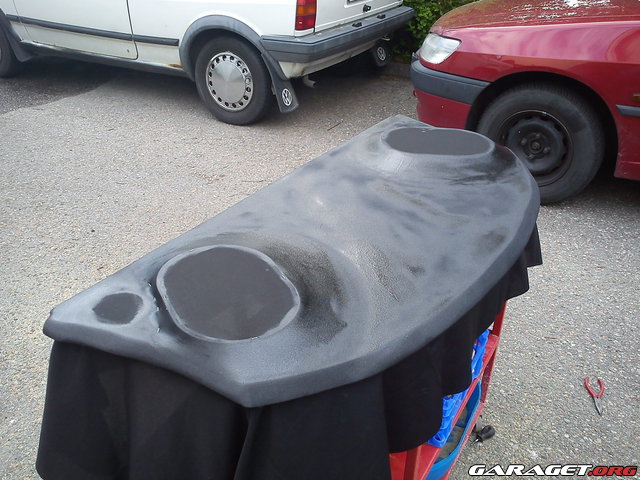

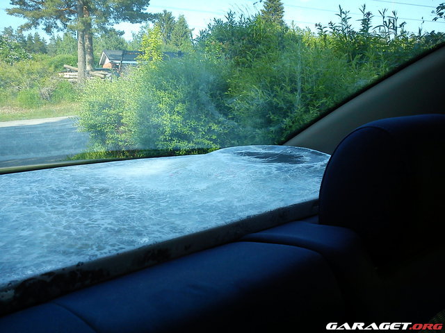

Lite slipning och trimning av kanterna så var det dags att prova den i bilen för att se hur det blev smile
https://www1.garaget.org/gallery/images/110/109976/109976-78e86c756debea9fd3ea7d9aa8735af3.jpg
Ser rätt ok ut va?
https://www1.garaget.org/gallery/images/110/109976/109976-58122ea0df1a59429620a99edeb4914f.jpg
Nu har jag en hel helgs slipande och spacklande att se fram imot innan jag kan klä den och bulta den på plats smile Hoppas det kommer låta bra bara...
