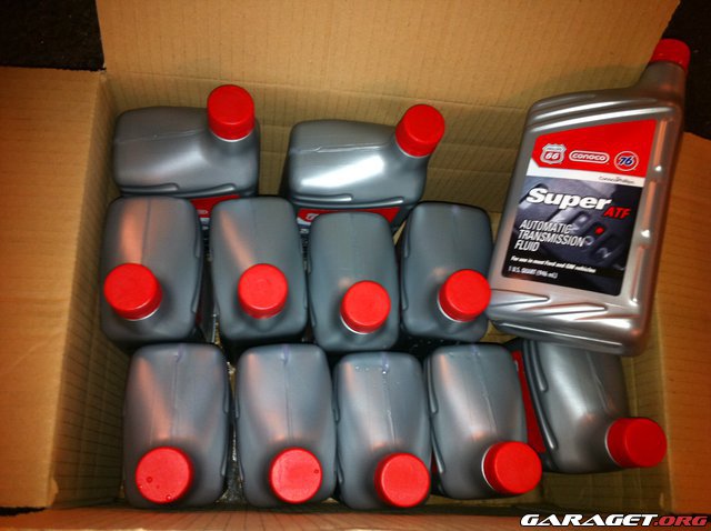

Fyllt på 6 liter växellådsolja hittills, via oljestickan till lådan, de på Custom Racing sa att jag behövde ca 12 liter olja till lådan om den är helt ny/tom, med converter, tråg och kylare etc. Så har ytterligare 6 liter som väntar, då det nu på stickan är fullt så vill jag se vad som sker när jag startar innan jag fyller på mer tongue
https://www1.garaget.org/gallery/images/36/35871/35871-c15133bd4ec8fed7ab1f425f4f5b9090.jpg
12 Liter olja jawohl. Det kostade, men fick mängdrabatt på Custom Racing ;D
