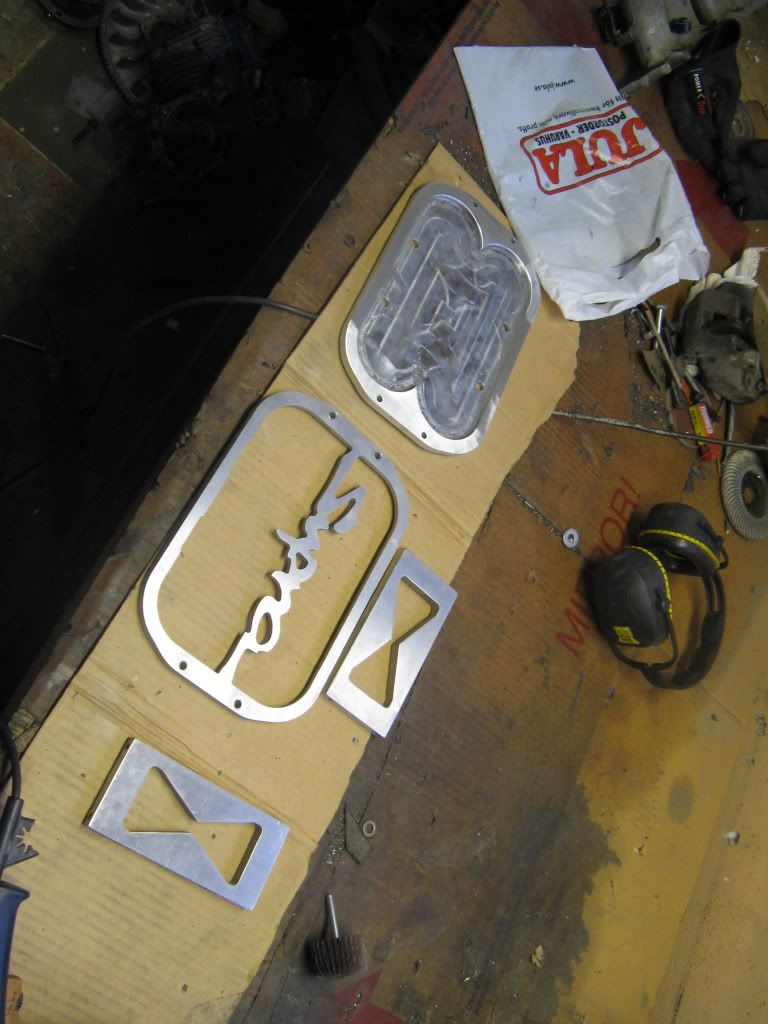

Tog även tid att designa mig en motorkåpa i Paint! En polare till mig fick vattenskära den. Polerat syrafast stål! Och så här blev den:
http://i737.photobucket.com/albums/xx12/Slanet/Toyota%20Supra%20TT%20-%2093%20MKIV/DSC00370.jpg
http://i737.photobucket.com/albums/xx12/Slanet/Toyota%20Supra%20TT%20-%2093%20MKIV/DSC_6735.jpg
http://i737.photobucket.com/albums/xx12/Slanet/Toyota%20Supra%20TT%20-%2093%20MKIV/DSC_6733.jpg

lyckades tillslut få tag i en sån här
//i737.photobucket.com/albums/xx12/Slan … G_4983.jpg
som jag tog och polerade
http://i737.photobucket.com/albums/xx12 … G_4987.jpg
vart fick du tag på den ?
143 Inlägg
30 april 2011
Batteri lådan menar jag hehe trodde bilden skulle bli kommenterad big_smile
