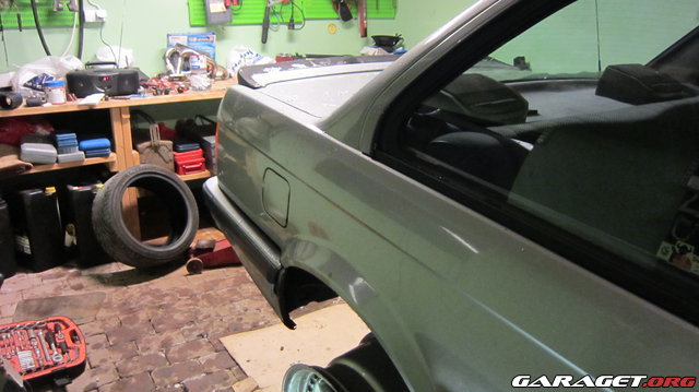

Nu har ja fått in bilen i garaget å tittat lite närmare på den, va lite rostigare än ja trodde sad Men mest i hjulhusen bak.
Finns ju plåt och svets som tur är smile

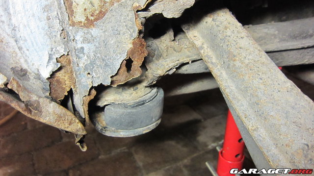

Tyckte bilen slingrade som en orm när ja provkörde och här är nog svaret, Silentblock ala hockeypuck hmm Nya är beställda på schmiedmann.se
Här syns en del av hjulhusrosten också

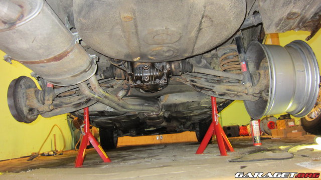

Överblick på underredet, hyffsat fräscht iaf
https://www1.garaget.org/gallery/images/79/78122/78122-792997db663eb88a488c79385c6eea42.jpg

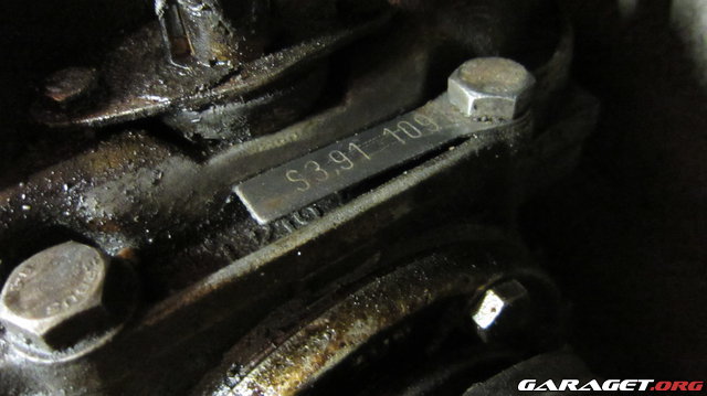

Här är bakaxeln, vilket var anledningen till att ja köpte bilen. Resten av bilen är bara bonus tongue
S= Lamelldiff  3.91= Utväxling

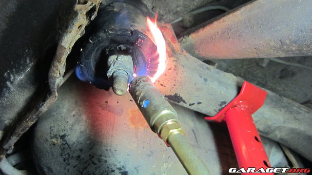

Nu har ja fått tummen ur och bytt silentblocken big_smile Blev stor skillnad men tror vänster länkarm bak fått sig en smäll nån gång så bilen känns fortfarande lite spårig å hjulvinkeln är inte riktigt som den ska, får ta en närmare titt på detta nån dag.
https://www1.garaget.org/gallery/images/79/78122/78122-3ae685c3d81994938e64e581c0bca0d8.jpg
Fick både elda borra å såga för att få bort dom gammla fanskapen

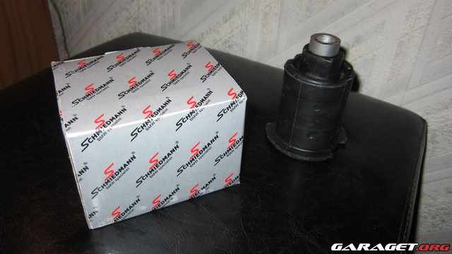

https://www1.garaget.org/gallery/images/79/78122/78122-686244d207b97475759cfc7ff5aefd6e.jpg
Nya fina grejer wink
