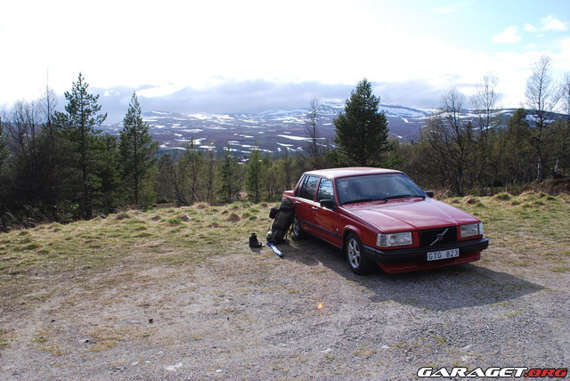

tjena!
Åkte upp till fjällen i veckan. Bilen gick riktigt fint upp men kan inte säga detsamma om hemvägen! Ett bakre bromsok trillade loss när ja körde genom idre. Var la söndersletna gänger på bultarna eller nått annat lamt! Så där stod man 55 mil hemifrån utan ok och med avsliten bromsslang X)
Fick hjälp av en mekaniker men han hade inte delarna hemma så vi drog en nödlösning wink fick köra på 3 bromsande hjul hem X)
https://www1.garaget.org/gallery/images/152/151003/151003-cdfbf6830cb620ebcae54e6e8fddf840.jpg
https://www1.garaget.org/gallery/images/152/151003/151003-92044126f7f615258a24af6c33ab69e8.jpg
Väl hemma skaffa ja ett ok, bultar på skroten. smile en biltema slang så rådde man hem de! 250 kr istället för 2500 eller va de kostat på verkstan efter ett dygns väntan i Idre wink
