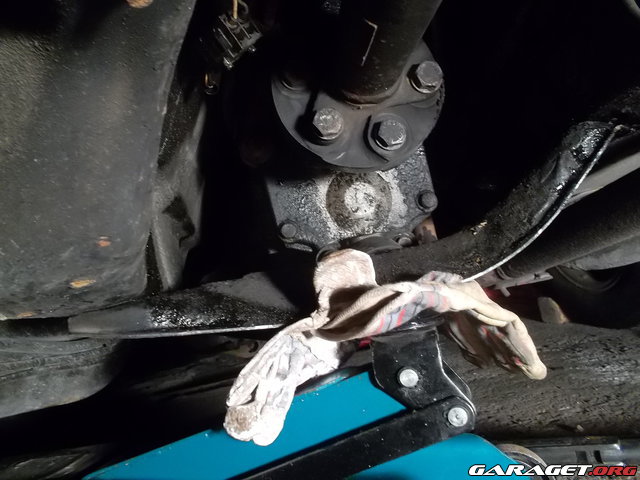

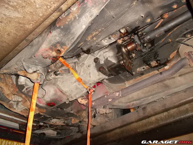

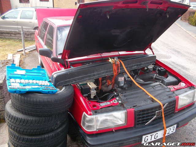

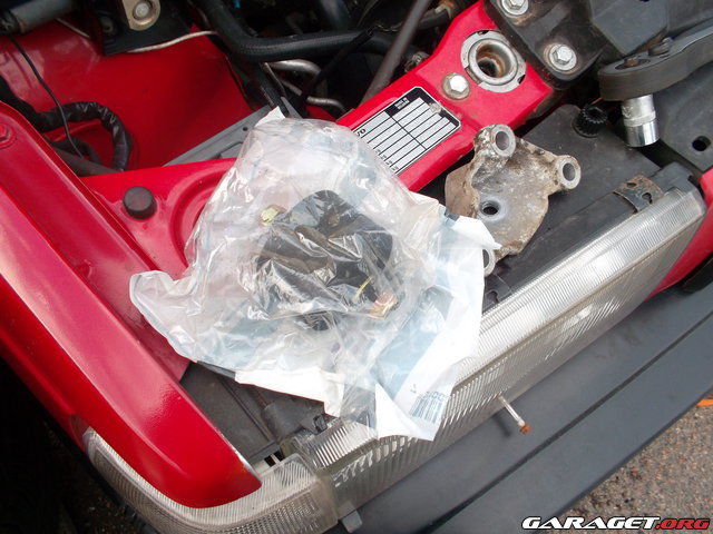

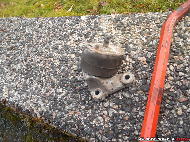

Haft lite krångel med vibrationer i drivaxel/växelspak så försökt få ordning på de!!
bytte växellådskudde hemma men fick inte bort hardyskivans bultar!
https://www1.garaget.org/gallery/images/152/151003/151003-22bff6f9c76714c892e8375bc7db47d8.jpg
fick hissa upp bilen för att få loss ett! Spännband till att hålla uppe v-lådan. Bytte hela drivaxeln till en annan ja hade liggandes men de hjälpte inte hmm
https://www1.garaget.org/gallery/images/152/151003/151003-b80ace69fbd5e6b8a6096863478fbc88.jpg
Bytte ett motorfäste som var dåligt men hjälpte bara aningen hmm
https://www1.garaget.org/gallery/images/152/151003/151003-3b5d591faeac6159252c3cdba0f0b284.jpg
https://www1.garaget.org/gallery/images/152/151003/151003-24cf0093f9dba14b267164c5c02bb840.jpg
https://www1.garaget.org/gallery/images/152/151003/151003-2d5fee5fb00dc30d7edc022756e1503f.jpg
kanske är hardyskivan som e kass men den ser fräsch ut! Har en hårdare liggandes men hålen till bultarna var för små..... kanske ska prova borra dem större? Växellådan har ny olja också... får ta o hissa upp bilen och ha nån till att gasa. kanske man se vad det är som brister... Tips uppskattas annars!!!
