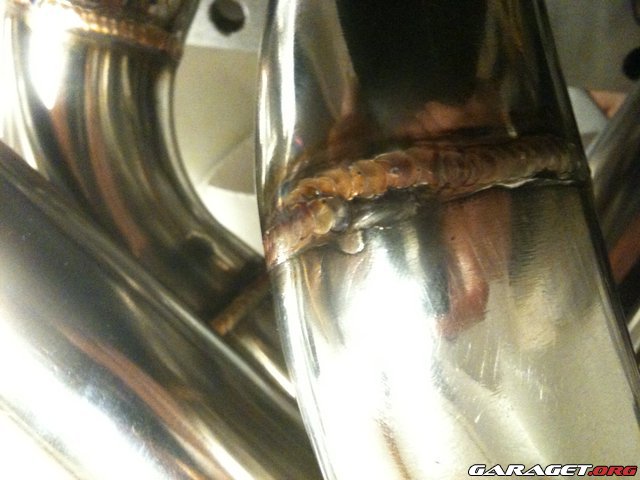

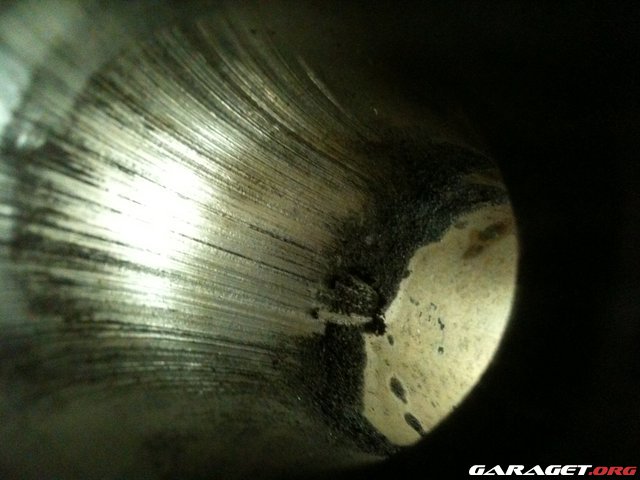

Jag köpte ett rostfritt grenrör “i hög kvalitet “ från jspec.se.
Titta på länken.
http://shop.j-spec.se/cgi-bin/ibutik/AI … p;Visn=Std
Men…

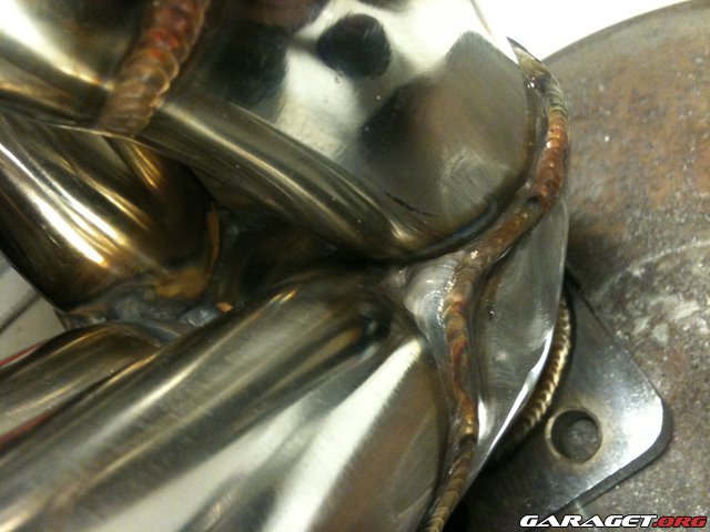

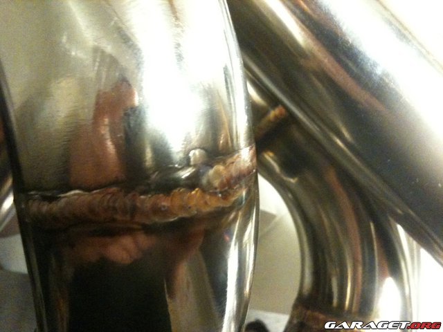

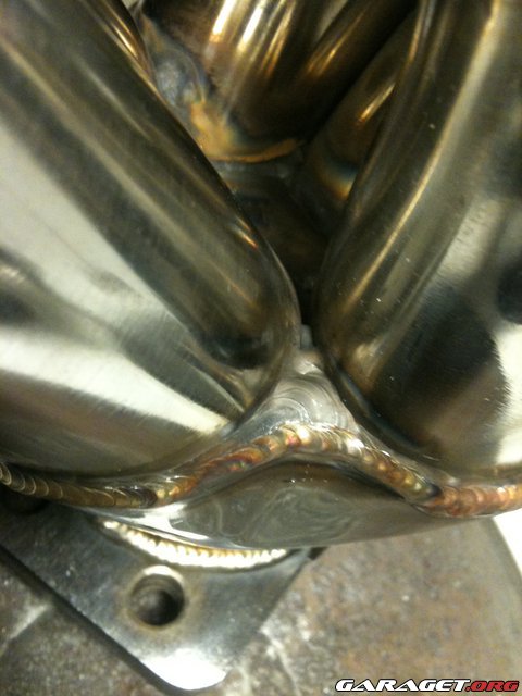

Tigsvetsat: Nej… Övertigade gassvetsar. Och hur vet jag det… Jo dom kunde inte ens täcka gassvetsen helt, utan svetsarna var så sneda och krokiga att gassvetsen syntes tydligt.

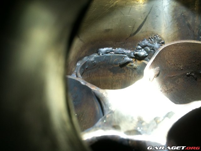

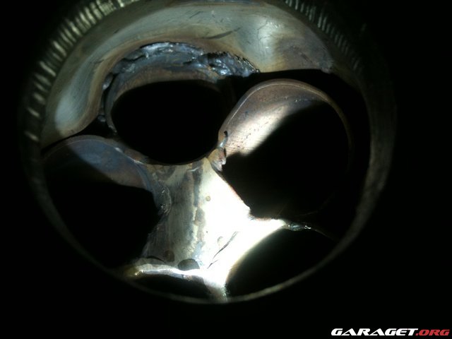

Kvalitet: NEJ… Svetssprut i rören och kollektorn. Dom hade bränt igenom i kollektorn så det hade runnit svets på insidan… Rören gick in för långt i kollektorn.
Hade varit tvungen att plana flänsarna för att dom var så skeva att packningarna skulle blåsts ut.

Vill bara påtala att det där inte är gassvetsar, det är Mig/Mag. Det går nämligen inte att gassvetsa rostfritt, dessutom så ser det inte ut sådär.
Men i övrigt har du ju rätt, ser ut som skit sad

Bara tur att jag granskade noga!!!
Annars så hade min Garrett/kkk hybrid för 10.000:- varit död.
Det är inte Mig/Mag, det är tiggat.
