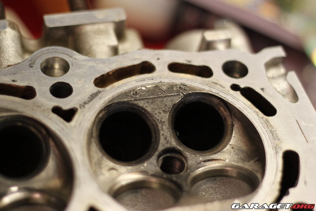

Toppen efter mantorp, detta var en av dom cyl som klarade sig bäst, så vi köpte en ny topp

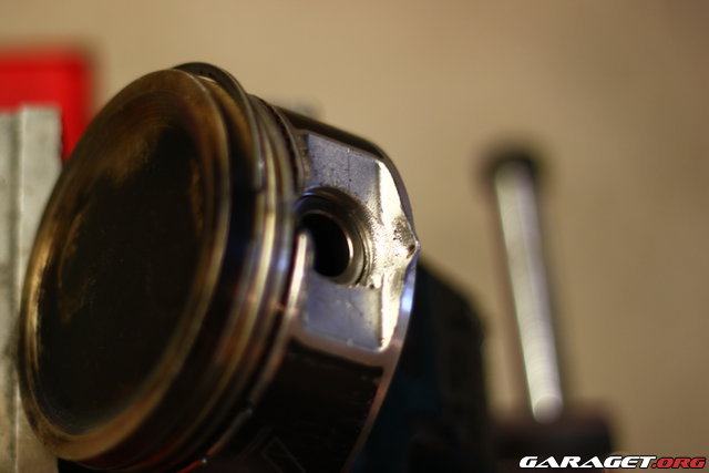

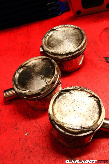

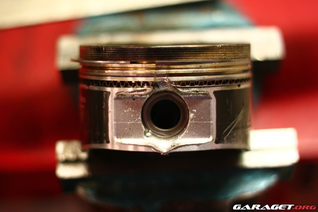

Lite OT, men en av kolvarna ur min brukis s14 som jag hade i sommras.. knastret lossande! Damn!
https://www1.garaget.org/gallery/images/159/158029/158029-09c30b8d9ac47ca43ac6bf2dba9fef05.jpg
Till och med hål i kolven big_smile lucky me!

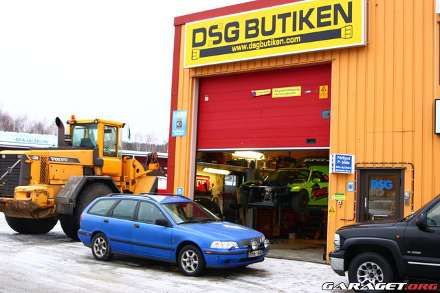

J-spec 2jz kermit på butiken (dsg-butiken)

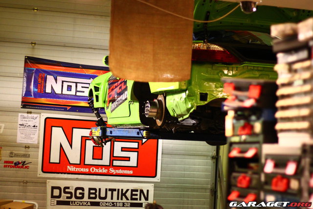

Butiken..

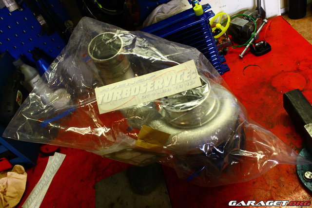

Ett paket från Dick på Svensk turboservice idag!! Grabbar man kan lite på.
Så skönt att dom ville vara med och hjälpa oss fram i sommar!!!
Trodde ni att turbon klarade sig? haha, absolut inte! Det lossade lite bitar från från några kolvar.. dom tog vägen via avgaspropellern visst! Ny axel och genomgång av agget. Men Dick påpekade att dom har tagit fram ett custom fräst avgashjulmed axel i titan om jag i minns fel, så man kan göra agget lite värre om man vill big_smile Vem vet! smile

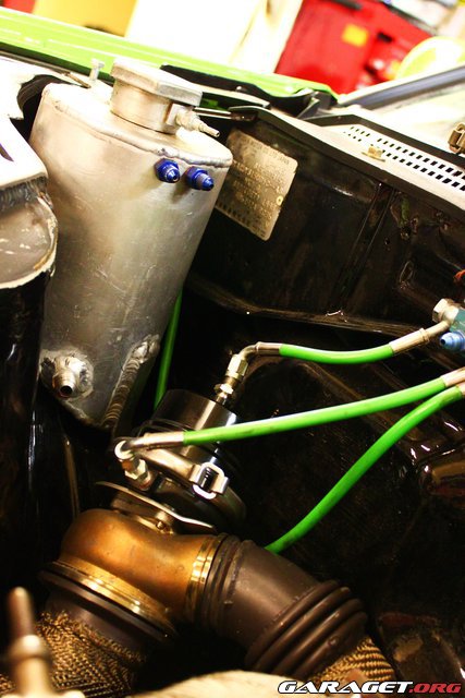

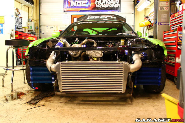

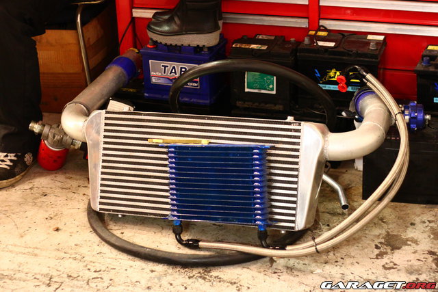

Hade en oljekylare, men vi kastar dit en extra bara för att vara lite mera säkra på kylningen smile
Givetvis från j-spec med AN10 anslutningar smile
https://www1.garaget.org/gallery/images/159/158029/158029-117686b8b35c4f55872628aff07d2a56.jpg

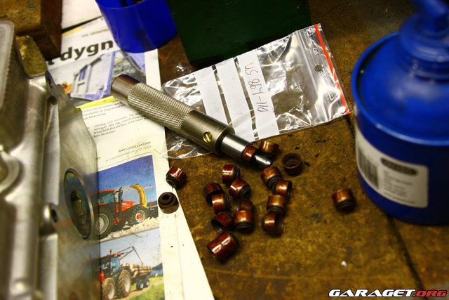

Skönt med riktiga saker när man håller på med montering smile Lite mojäng för ventiltätningarna

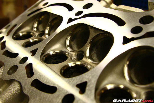

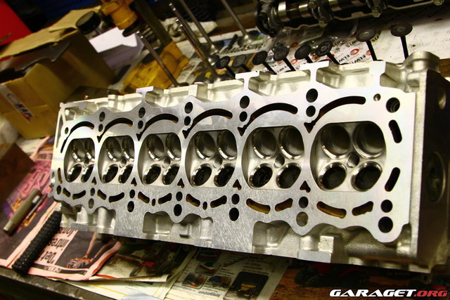

Här har det planats och fräst ventilsäten! Fint som få*!
https://www1.garaget.org/gallery/images/159/158029/158029-3c1a4999de554971c5274d507f3dc439.jpg
Mira frästa kantarellsäten! Damn!

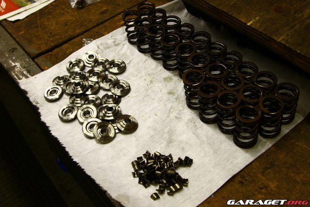

brian crower fjädrar och retainers, smutt och fint

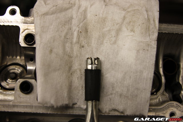

Höll på att bli galen när jag skulle sätta i knaster fanskapen! Men då tog Jerry (ägarn av verkstaden) fram ett vackert verktyg som gjorde det till en fröjd att sätta i dom big_smile

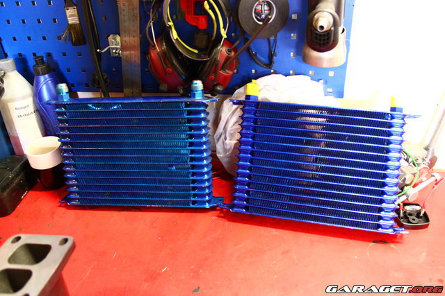

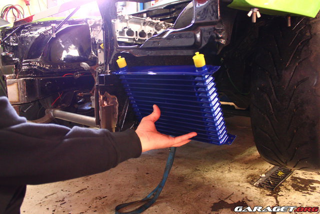

Mättade även lite på vart oljekylarna ska sitta, en på varje sida blir det
https://www1.garaget.org/gallery/images/159/158029/158029-8cc6eaad83582abbcf622cca346590fc.jpg

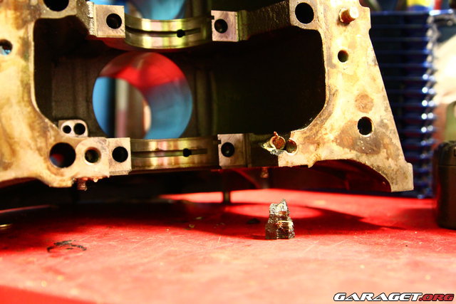

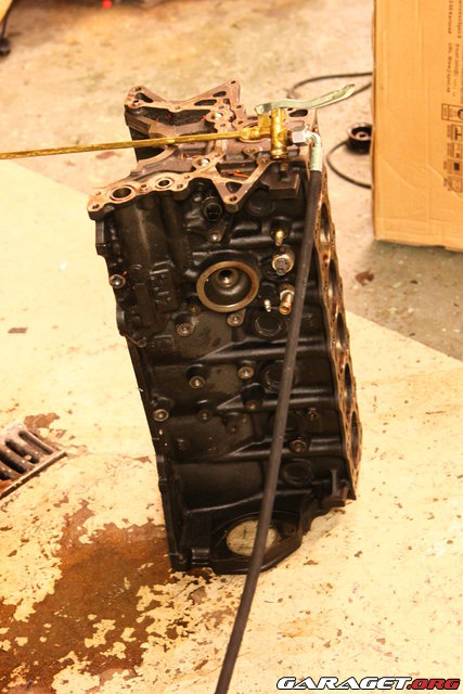

Fick "nya" blocket igår med posten. Började tvätta det idag och upptäcker detta sad Jaja det gjorde väl inte så mkt med lite tråkigt är det ju

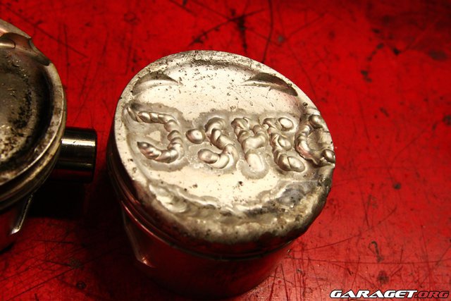

Några av dom gamla kolvarna...
https://www1.garaget.org/gallery/images/159/158029/158029-a2bc12bb71e0bf2debba7287fbdfcd69.jpg
lagade den ena av dom.. passade även på att gravera den tongue
https://www1.garaget.org/gallery/images/159/158029/158029-a908d94fa7041578514c055e16208006.jpg

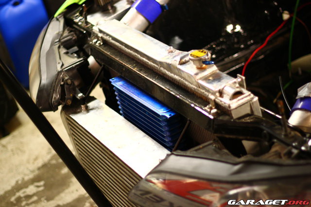

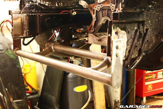

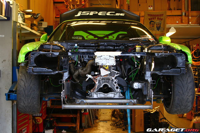

Byggde om lite i helgen som var, gjorde lite mera plats åt kylarn och lite annat
https://www1.garaget.org/gallery/images/159/158029/158029-5168ebfefc6a116e8593ed314bd22e88.jpg

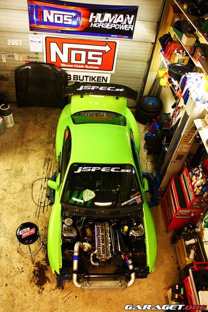

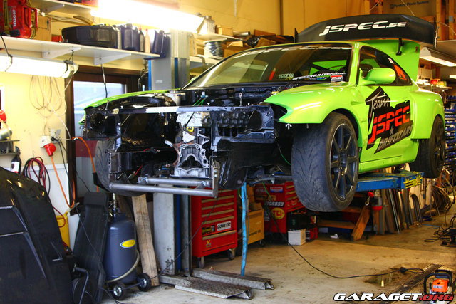

Här hänger j-spec kermit för det mesta och har det allmänt bra.
https://www1.garaget.org/gallery/images/159/158029/158029-a74e65c68ea4a5bdd2cd00066eff5400.jpg
https://www1.garaget.org/gallery/images/159/158029/158029-cf56020656ab698d762833232b1fd8b6.jpg
https://www1.garaget.org/gallery/images/159/158029/158029-a0b4300d1a15d922161ccc9ff18e93f7.jpg

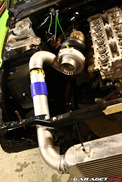

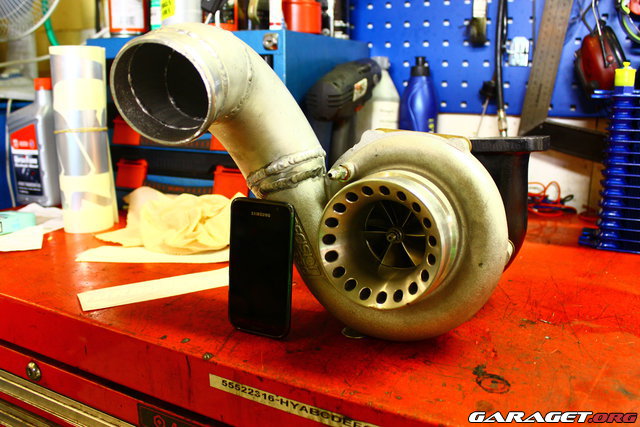

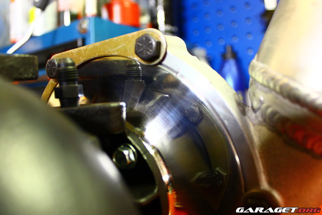

Turbon på plats för att mäta lite angående flytt av motorn bakåt
https://www1.garaget.org/gallery/images/159/158029/158029-db1f94b36653d01048b3f2dbcb7d0618.jpg

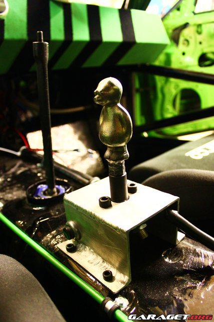

Fixat till en ny handbroms maskot smile Smidd och allt,

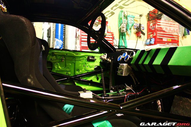

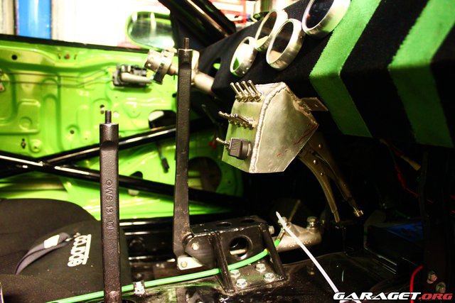

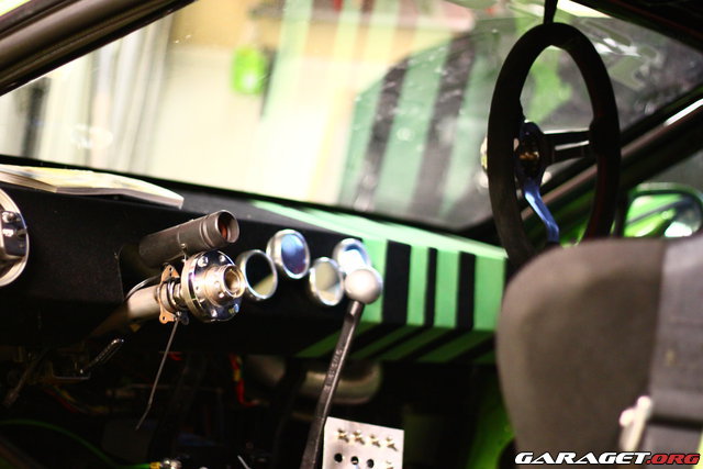

Nya panelen hamnade under mätarna, vart snyggt och cleant tycker jag iaf.
https://www1.garaget.org/gallery/images/159/158029/158029-beb93fcf034bbf8b2be7d960a11a6310.jpg
Huvudbrytaren i bilen med start knappen nere på sidan. Funderar på att använda lilla smed gubben som nyckel till den?
https://www1.garaget.org/gallery/images/159/158029/158029-06b98ce75fb7e8878284dacfe125c466.jpg

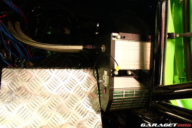

Värme paketet inne i kabyssen med AN-kopplingar. DSG-butiken bling bling baby ;)
https://www1.garaget.org/gallery/images/159/158029/158029-9505ad480addbd8607cd8c3c8aaa6286.jpg
Och återigen en bild på nya panelen :P funkar väl? tror jag ska använda svetstången som permanent fastsättning där.
https://www1.garaget.org/gallery/images/159/158029/158029-093441d3428c1a9bc266168d900596dd.jpg

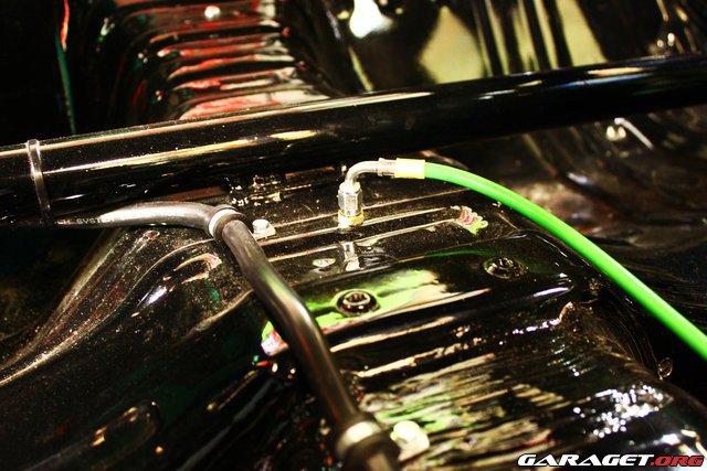

Genomförningen till handbromsen,, skottgenomgång fml.
https://www1.garaget.org/gallery/images/159/158029/158029-709a49fcea291a1d71d1c60dc4611b26.jpg

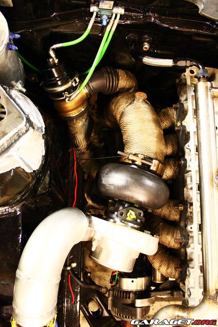

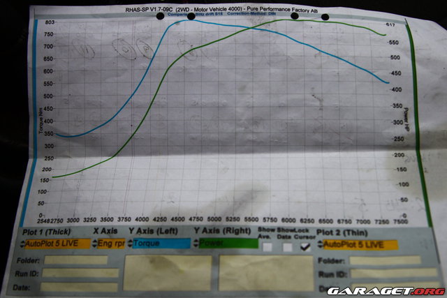

Wrooom! pysssh! Börjar undra vad det är för turbo jag har, 6262? 6265? äh, vad spelar det för roll. effekt finns det iaf :P

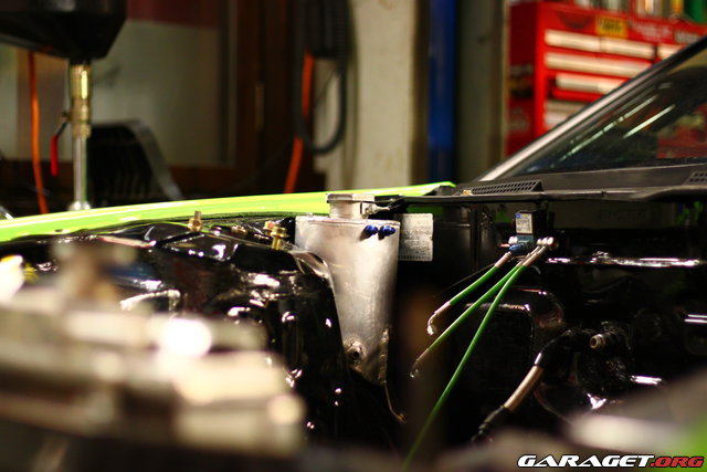

vatten-cirkulerare-som-tar-bort-luft!

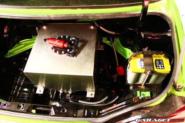

https://www1.garaget.org/gallery/images/159/158029/158029-0b7325acc3ecd5e4633486315facb37a.jpg
Nu är det bara en riktig pump som fattas!  Nån som har koll på det? flowking? flowmasters? flow-åke?
Gärna en som är likvärdig med aeromotive eliminator men bättre flöde på högre tryck än dom och inte lika dyra? nån?
https://www1.garaget.org/gallery/images/159/158029/158029-e4745bd8669f4892c5f65d6c68adda64.jpg

Vad är det för verktyg ni använde till tätningarna och knastrerna? Såg riktigt smidigt ut
