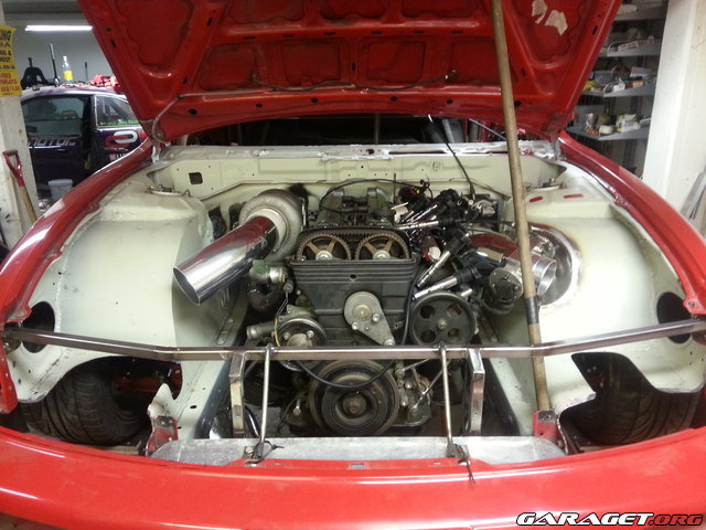

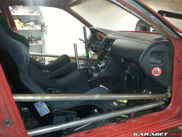

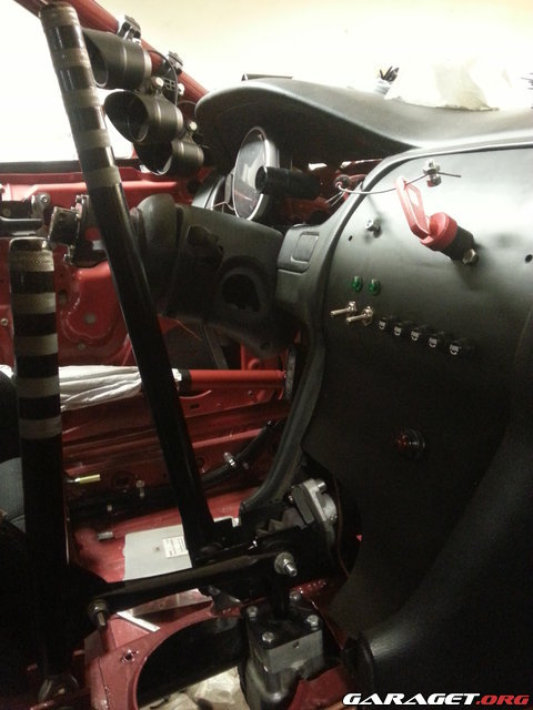

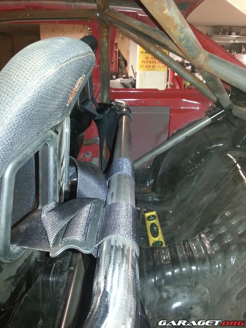

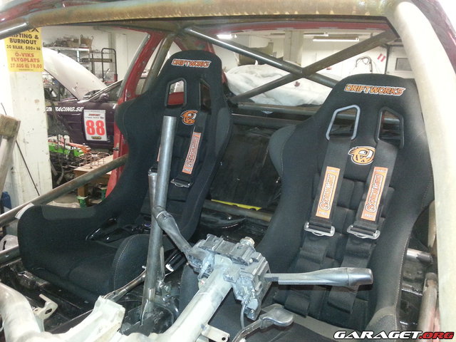

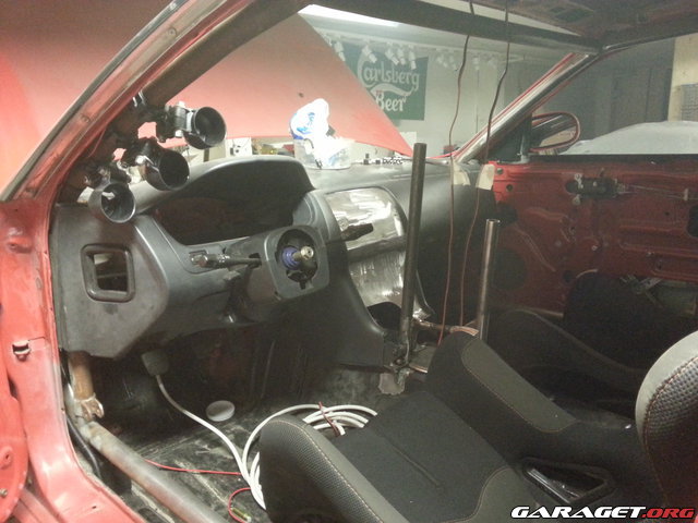

Jag har svetsat igen alla onödiga hål i torpedväggen sen fipplat och bråkat med stolar, fästen för stolar och bälten  och samt bältesstaget som har tagit en jäkla tid att få till men det gick tillslut.
Också kapat bort rattlåset så jag inte behöver oroa mig att den råkar skutta i medans man kör!
https://www1.garaget.org/gallery/images/76/75807/75807-e9017187b94a07d04708cc1a60513167.jpg
Lagomt kort avstånd från stol till bältesstaget!
https://www1.garaget.org/gallery/images/76/75807/75807-a120954ad80b1cc0fc41ad3557a04be9.jpg
https://www1.garaget.org/gallery/images/76/75807/75807-100ddd5b2cc494447ad50b34b369837c.jpg

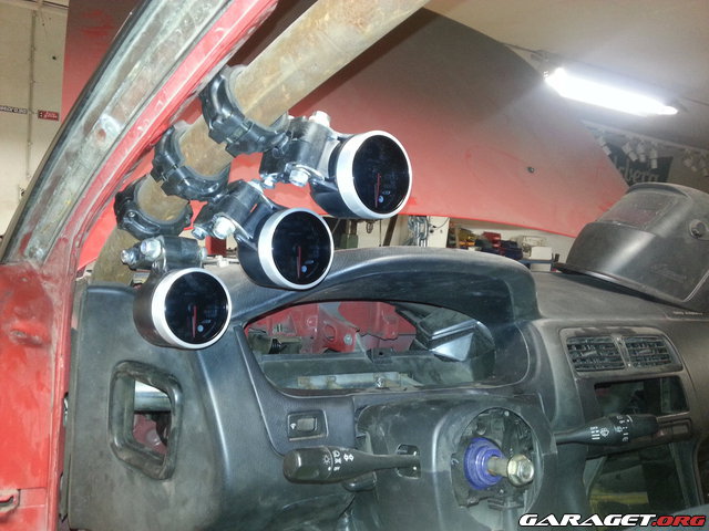

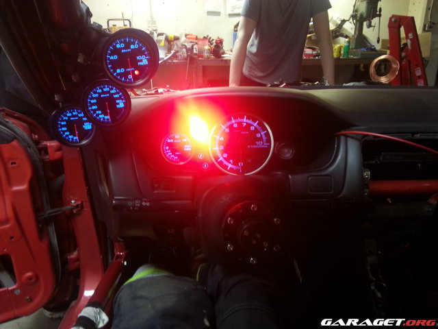

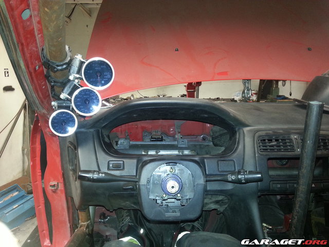

Lekte lite med vart mina DEFI mätare skulle sitta någonstans. saknar dock ett fäste för 4e och sista mätaren men tror det blir för kluddrigt ifall jag ska sätta 4st på samma ställe.
https://www1.garaget.org/gallery/images/76/75807/75807-63c035f2b28057e1bed53832ee526be2.jpg
https://www1.garaget.org/gallery/images/76/75807/75807-da0c6993c00b6c4a8091a890a50b4aa7.jpg

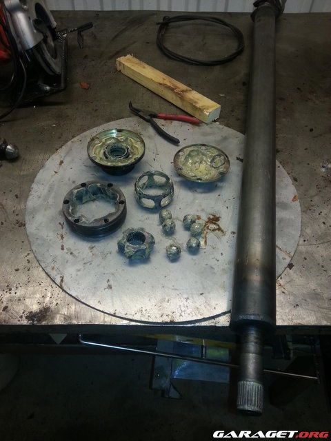

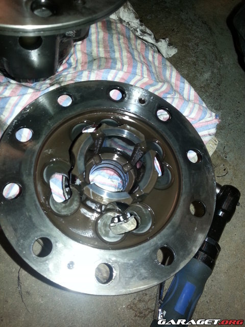

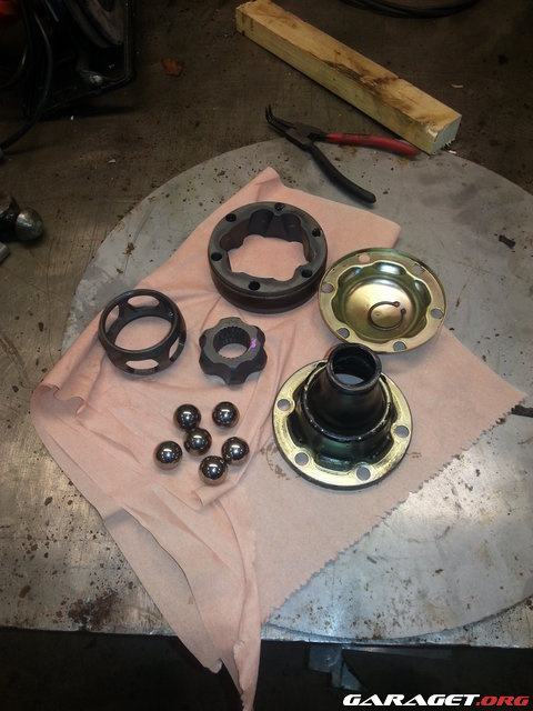

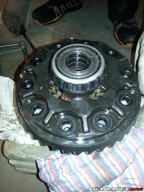

Tog isär och rengjorde drivknuten åt kardanen nu när jag visste att den passa och kladda på med nytt fett då det gamla hade gjort sitt!

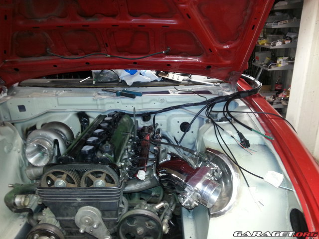

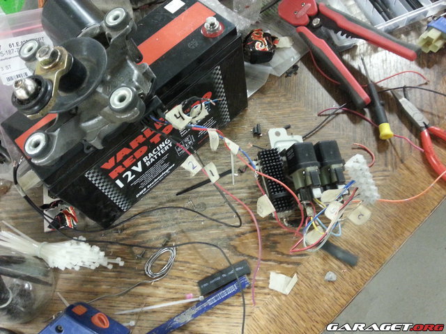

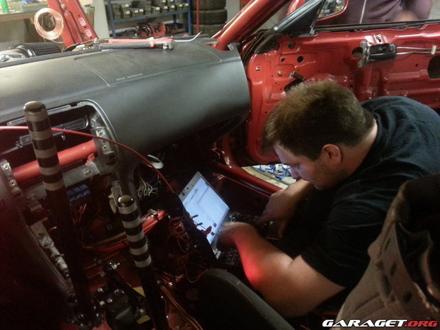

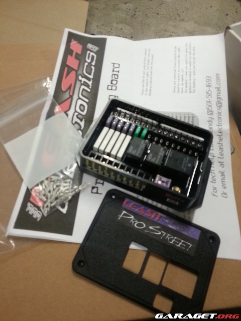

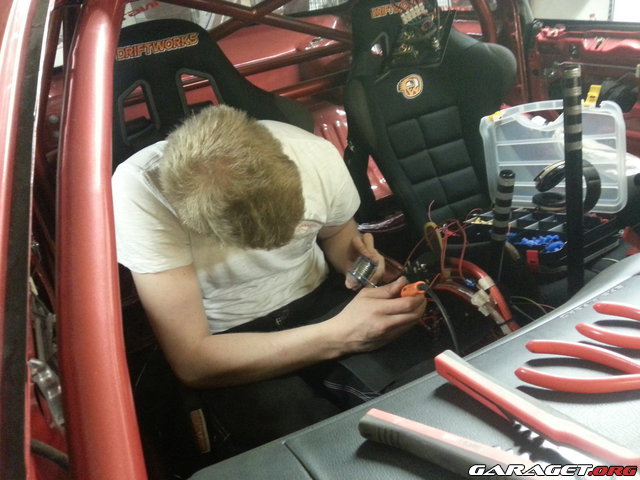

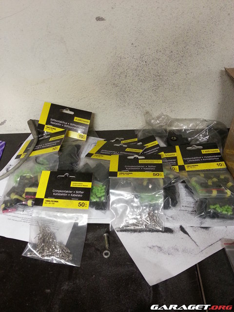

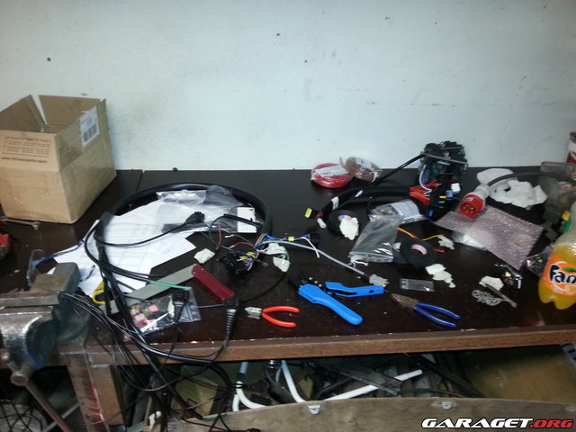

Det har tagit en jäääääkla tid att fixa alla kontakter till VEMSet och har även gjort nya kabelstammar till fram å baklyktor.
Istället för att mixtra ihop nåt eget relä / säkrnings system och spara tid inhandlades en sån här fin liten låda och lite biltema kontakter!
https://www1.garaget.org/gallery/images/76/75807/75807-6d651f012663f09dfd973f3639e6330e.jpg
https://www1.garaget.org/gallery/images/76/75807/75807-be9fac624b3cd214809851fac0a3deaa.jpg
Kabeldragning från helvetet! Klippa, klistra kablar å kontakter till ett styckte VEMS.

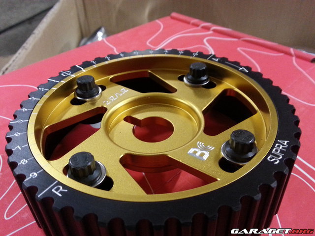

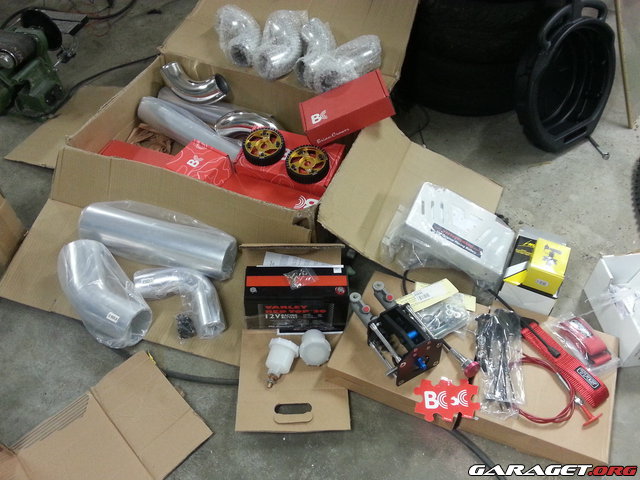

Och igår kom en massa roliga paket från bland annat Sponsoren Badass parts!!
Bland annat Brian crower 272° kammar, drev, billet knaster, fjädrar och titan brickor!

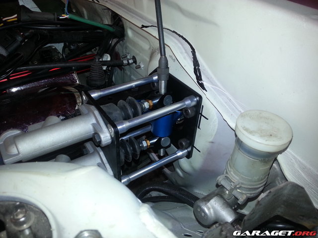

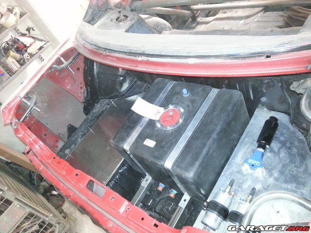

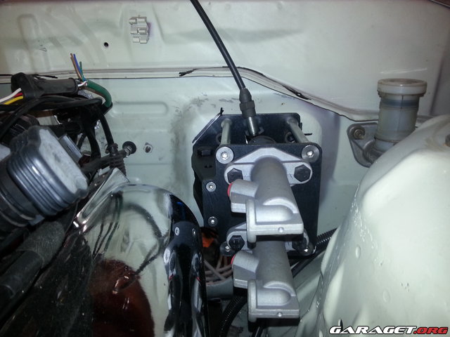

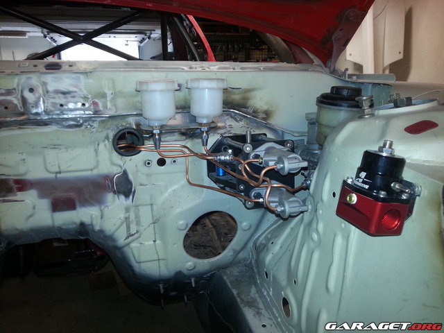

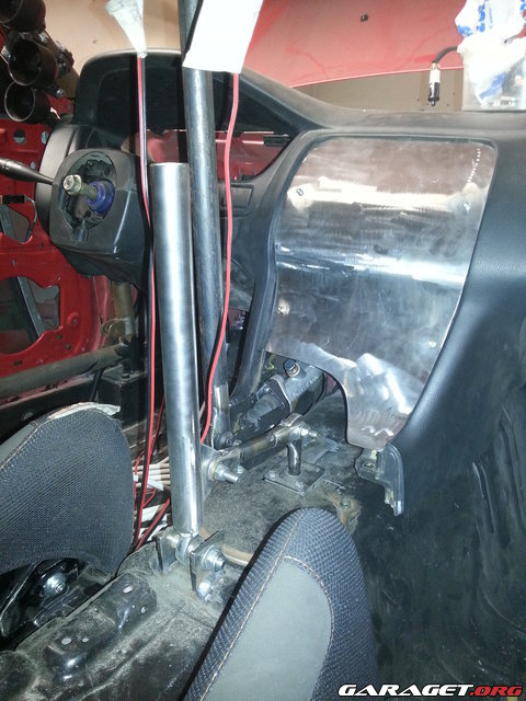

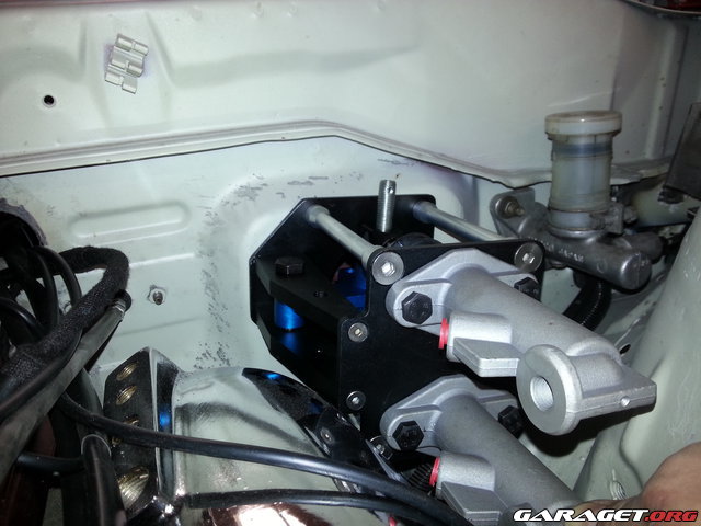

Eftersom original bromsservon inte fick plats och jag är för lång för ett normalt pedalställ så fick det bli en sån här men det blev trångt med den med men det går om jag ställer den på sniskan.
Funderar på att borra nya hål för cylindrarna så dom lutar kanske 45° istället för nästan 90°.
https://www1.garaget.org/gallery/images/76/75807/75807-05e0ba454594de1569aedcddf9b5b258.jpg
https://www1.garaget.org/gallery/images/76/75807/75807-49eec57d7e2e60565f0aa9cb35978025.jpg
https://www1.garaget.org/gallery/images/76/75807/75807-809d522d02d79bd862fa920b8ee26d49.jpg

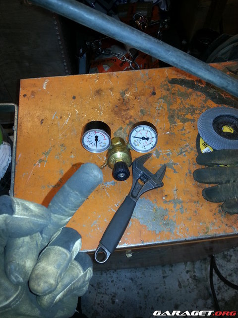

Har aldrig varit med om att en gasklocka till svetsen helt plötsligt lägger av... höll på svetsa nu i helgen och den bråkade med att inte skicka nån gas till munstycket trots det var gas i tuben. Trodde det var slagg vid handtaget som bråkat så jag lossar utgående från svetsen och då fungerar den igen tills dagen efter.. då lägger den av helt.
Tar isär den så gott jag kan och blåser igenom den från alla håll utan resultat så det fick bli en ny...

Våga vägra pedalställ!
Denna fina universal bromsvåg passar som ett smäck!
Den går även fri insuget! big_smile

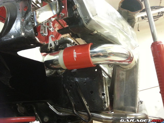

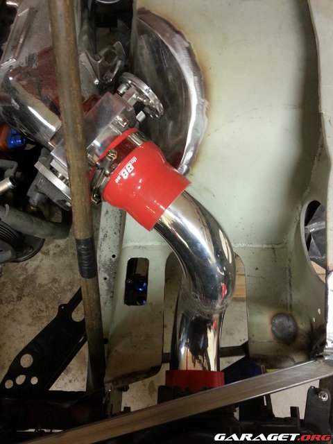

Kapa för tryckrör och luftkanal till insugsfiltret i kabelkaoset!
https://www1.garaget.org/gallery/images/76/75807/75807-aa9eb2b56c92f9fc63ebb8f5d49cc69d.jpg

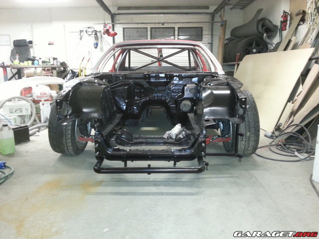

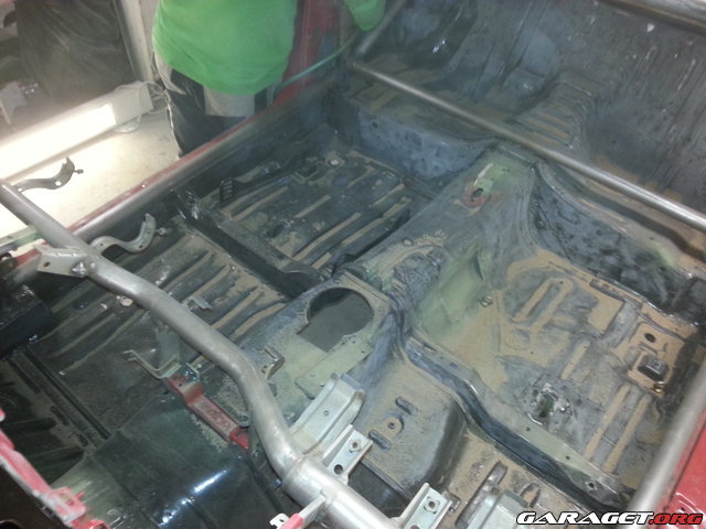

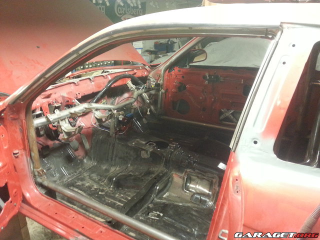

Inredningen borta ännu en gång för att göra lite finlir på fästen för kablar och värmepaketet när den kommer sen ska den preppas för lackering i kupén.
Det är fortfarande blästersand som jag inte fått bort sen jag blästrade i höstas som rasar från alla vrån.. Blir att gå igenom den ordentligt med dammsugare och tryckluft innan man blåser på nån färg..
https://www1.garaget.org/gallery/images/76/75807/75807-f5d040d6803fa54c2c2cc08667ca4ff0.jpg

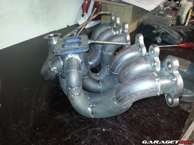

Grenröret redo för att lämnas in på svetsning!

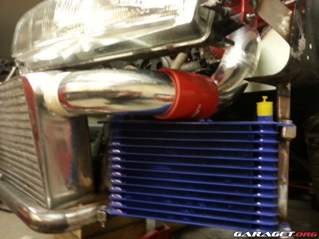

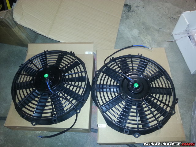

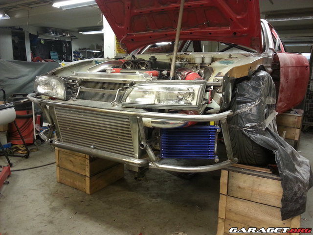

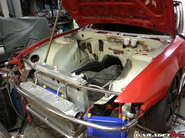

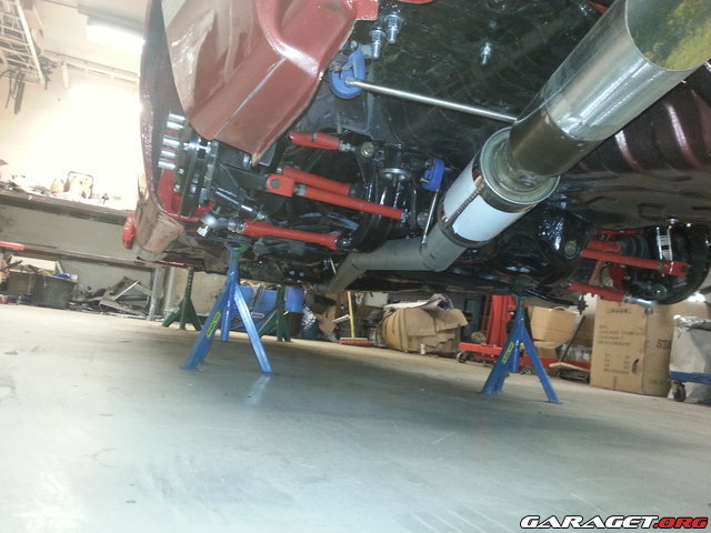

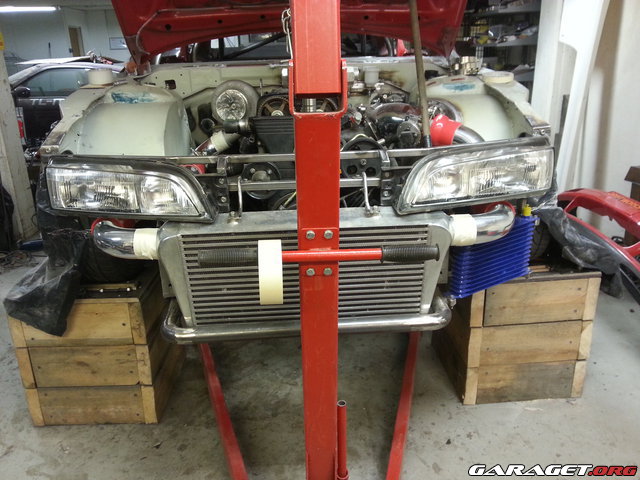

Olje och styrservo kylarna har fått sig en egen plats.
https://www1.garaget.org/gallery/images/76/75807/75807-79e7ea2927692a1eca0ed3604c8b9b70.jpg

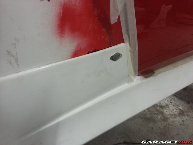

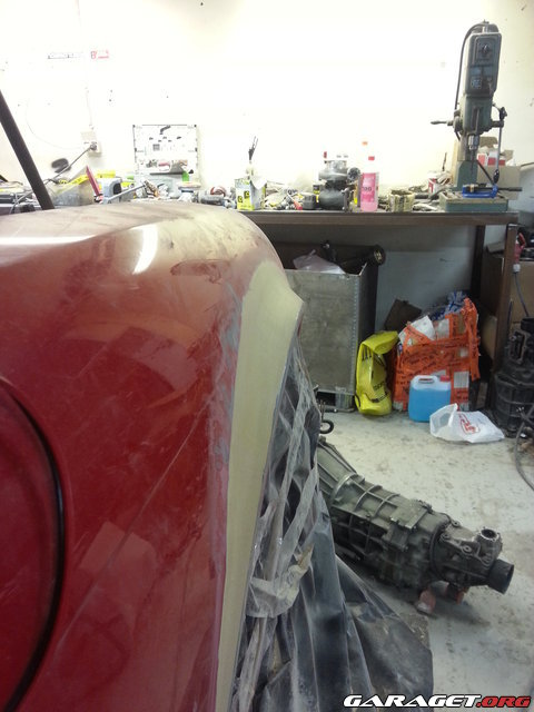

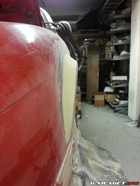

Framskärmarna har blivit breddad 22mm på varje sida och är lämnad iväg till en som ska göra en gjutform och sedan blir slutresultatet i glasfiber.
https://www1.garaget.org/gallery/images/76/75807/75807-91f2171b86bba4057dd2b83839f3c25c.jpg
https://www1.garaget.org/gallery/images/76/75807/75807-b70e3e3062b89eb4b8b27709baf935b5.jpg
https://www1.garaget.org/gallery/images/76/75807/75807-ce7b3bcb0f66f6b4b04e58236b39f1b6.jpg

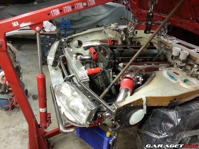

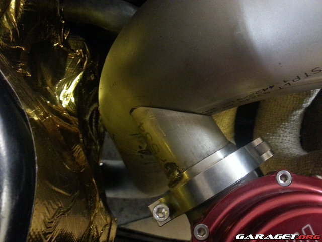

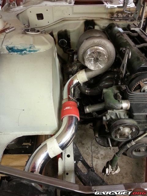

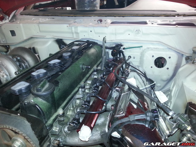

Fick hem grenröret från svetsning så bara att hinka i motorn igen och börja med tryckrören!
https://www1.garaget.org/gallery/images/76/75807/75807-0c33a38be04d5307584b7bd48fd97eb6.jpg
https://www1.garaget.org/gallery/images/76/75807/75807-caba25e791fa22011353fc4edca3eef4.jpg
https://www1.garaget.org/gallery/images/76/75807/75807-bcc52ff573ca09885874afd62045f3aa.jpg
https://www1.garaget.org/gallery/images/76/75807/75807-6d09cd3b3d7650005e9d2e5ea8ec0c74.jpg
https://www1.garaget.org/gallery/images/76/75807/75807-f87e76b197e92b6c8b8af6d782b12f28.jpg

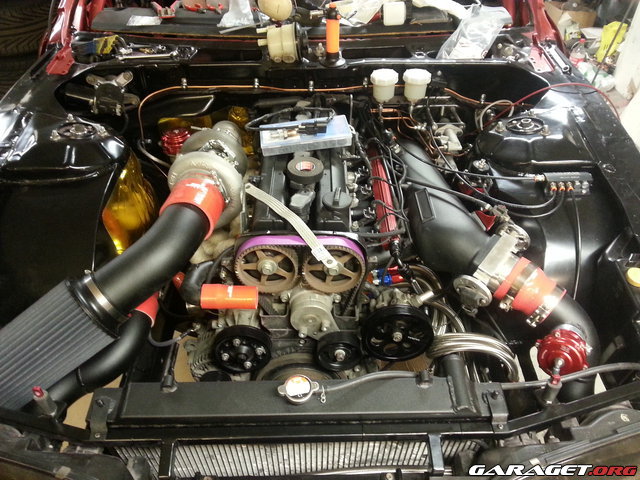

Så här såg det ut ikväll innan man släckte ner.
https://www1.garaget.org/gallery/images/76/75807/75807-01daaf740036b830b617cd290eb9df1d.jpg
Först på listan för morgondagen är att hitta någon här i stan som kan bocka till 35mm rostfria kylarrör och gärna pressa nån muff så inte dom kan hoppar ur slangarna sen fortsätta preppa bilen för lackering!

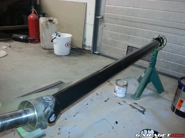

https://www1.garaget.org/gallery/images/76/75807/75807-fa4f0b28a7bc8120a08d6be449cf1504.jpg
Kardanen fick sig en skvätt färg bland annat. Gött att få måla nåt som omväxling mot att slipa tongue
https://www1.garaget.org/gallery/images/76/75807/75807-3b8e4d0f351ac054ff708ddc19e10b1c.jpg

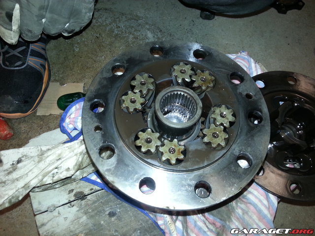

Eftersom det inte finns pengar till en 2-vägs diff till min R34 klump så tänkte jag motvilligt svetsa men det tog stopp för det också när jag öppnade upp och såg vad som fanns där i.
Helical LSD Diff, Får bara fungera tills man har råd med en riktig 2-vägs.
https://www1.garaget.org/gallery/images/76/75807/75807-1588784745f869c9906c8e26f2d9ed5a.jpg
https://www1.garaget.org/gallery/images/76/75807/75807-a9338d18f140db3220882aad6ded1aae.jpg
https://www1.garaget.org/gallery/images/76/75807/75807-aeafbc0227e7e0e717a84acc4cfabce3.jpg

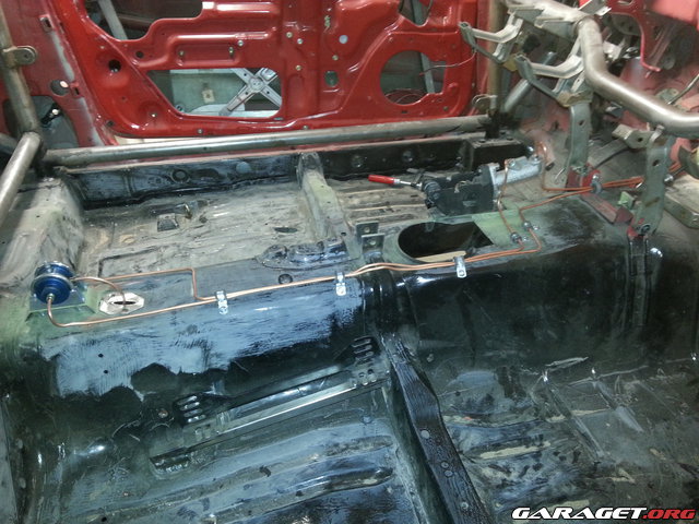

Lite bökigt att göra bromsrör då insuget låg så nära bromsvågen men det gick ju det här med!

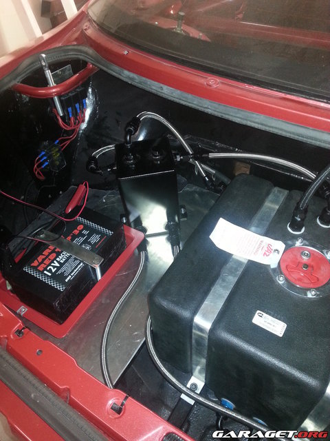

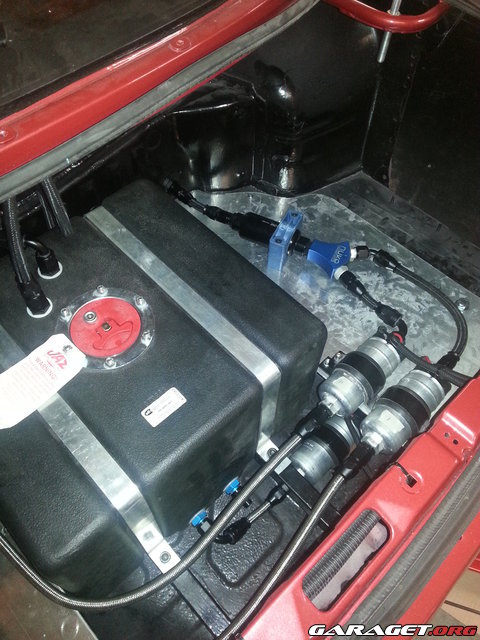

Förberett med alu plåtar för mina soppa delar som anländer vilken dag som helst nu!
https://www1.garaget.org/gallery/images/76/75807/75807-fcd1aed46e72f720e707cdf418c8223d.jpg

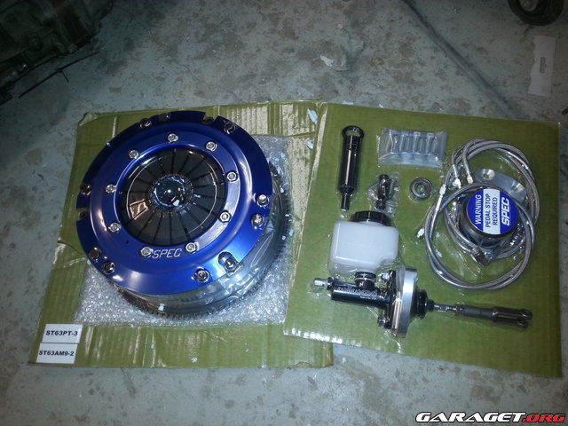

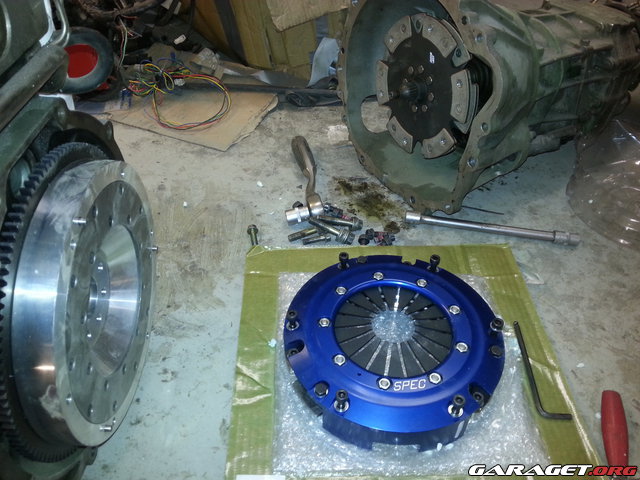

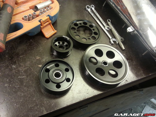

Fick mig ett roligt paket från sponsorn Whifbitz Garage UK!! big_smile
1330Nm 2 skivig SPEC koppling och billet remhjul.
https://www1.garaget.org/gallery/images/76/75807/75807-5ab0f6f1ca408ce47cafb1ea9bceb573.jpg
https://www1.garaget.org/gallery/images/76/75807/75807-493a55ebdde9b4a7e08e09be3bdc8bcb.jpg
Kunde ju inte låta bli att testa så det verkligen passa och det gjorde det! väntar bara på vilka moment bultarna ska dras i innan den monteras på riktigt!
https://www1.garaget.org/gallery/images/76/75807/75807-1ea36a3572398309c6d8a2ec4968b88b.jpg

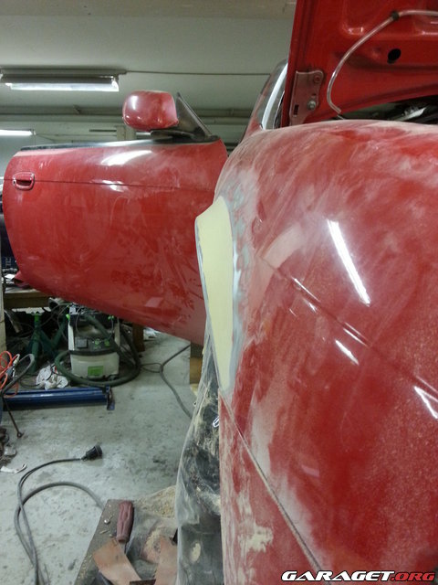

Slipa, slipa, slipa!

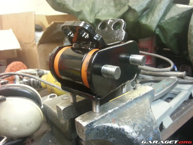

Rätt nöjd med hur resultated blev på mitt hemmaknegade vxllådsfästet blev smile
https://www1.garaget.org/gallery/images/76/75807/75807-51b7921275d5a9302777c0c969f842ea.jpg

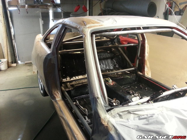

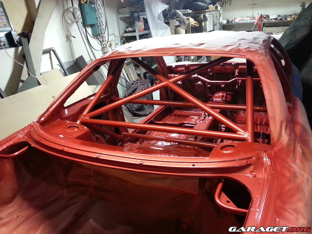

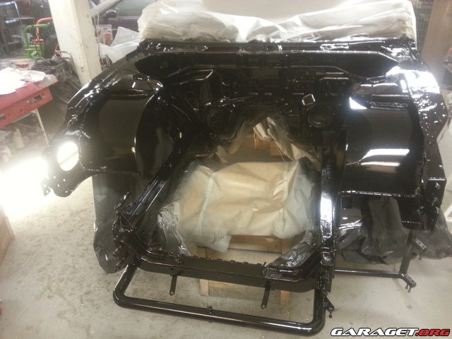

Aldrig att jag någonsin blästrar en bil invändigt igen.. Sanden tar ju aldrig slut... har säkert blåst och dammsugit dryga 5ggr men ändå så finns det kvar..
https://www1.garaget.org/gallery/images/76/75807/75807-6fdee695c2507024d8bb92dd19feefa6.jpg

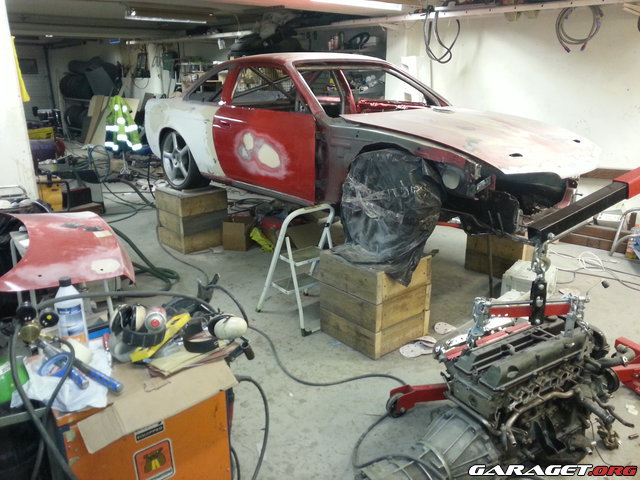

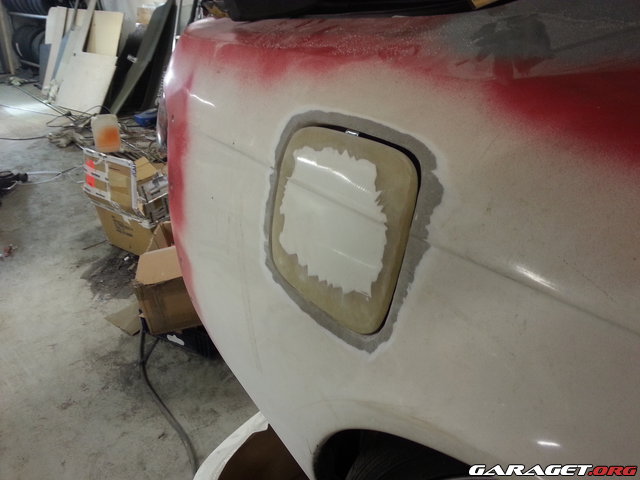

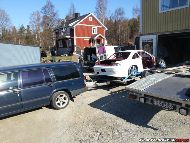

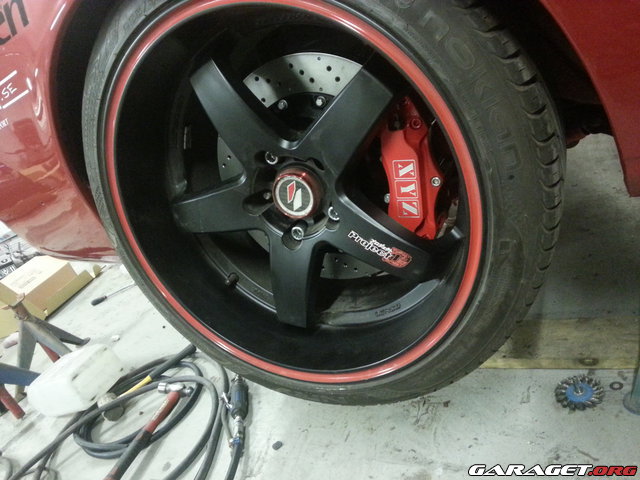

Påväg mot lackhörnan! Notera hur låg bilen blev efter jag monterade nya spindlarna.. spånskivan till höger är 120cm hög..
Måste höja den rätt mycket för att ha en chans att ta mig upp på biltransporten..
https://www1.garaget.org/gallery/images/76/75807/75807-f1a6b0bc3eace39b3550782f63e66cf2.jpg
https://www1.garaget.org/gallery/images/76/75807/75807-c68f866ee5aa752c31f48ebfbf7253cb.jpg
https://www1.garaget.org/gallery/images/76/75807/75807-571d8ed8e674adae7bea18709a75a144.jpg
Färgen får inte en ärlig chans med mobilkameran.. längtar tills jag får dra ut den i solljuset!
https://www1.garaget.org/gallery/images/76/75807/75807-062110006f0b53e92bd5f8104b84f385.jpg
https://www1.garaget.org/gallery/images/76/75807/75807-a27d60f868122f6ad0c9d98d57a68741.jpg

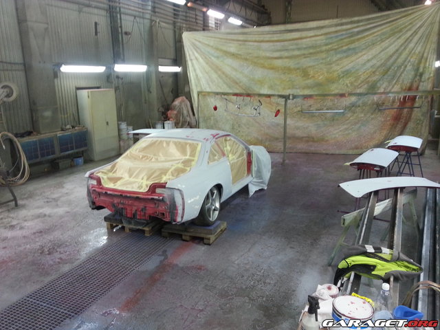

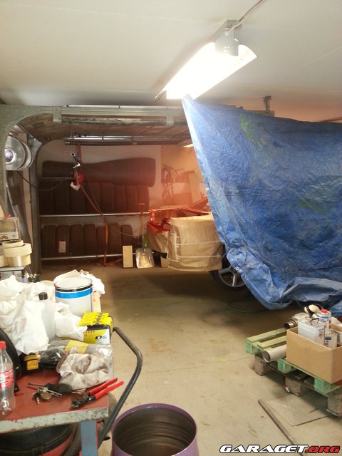

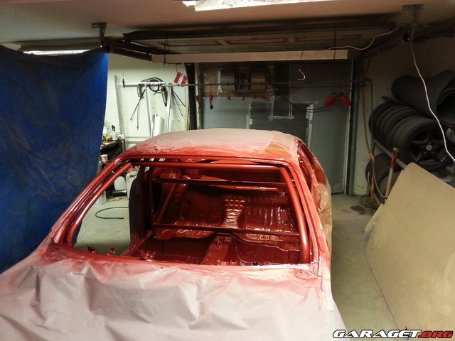

Måste få tag i en lackbox jag kan få hyra nu bara här i stan för att köra utsidan bilen och kjolar etc..
Stort tack till Micke Forsberg / Öviks Lack&Service för att du hjälper mig med slipning, maskering och målning!

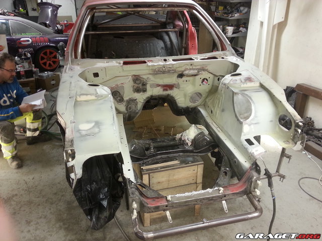

Lite lek som en polare trixar med för att få lite lyx med alla steg i vindrutetorkarmotorn ska fungera smile
https://www1.garaget.org/gallery/images/76/75807/75807-6ae479b7fd3fc3ad60c276f0c13844ef.jpg
26/4 Lastat för att rulla mot stolt industriservice där vi får låna lacklokal
https://www1.garaget.org/gallery/images/76/75807/75807-f1d7b43815b6f932789a1d8eef3aeab6.jpg
26/4
https://www1.garaget.org/gallery/images/76/75807/75807-4cc5fbb28283e5fbee397b4ae96e3911.jpg
1/5
https://www1.garaget.org/gallery/images/76/75807/75807-633dc3fa75bfa20601d0400d88ee4ed3.jpg
https://www1.garaget.org/gallery/images/76/75807/75807-d519d0eaf159903a1e9780563ef95d3a.jpg

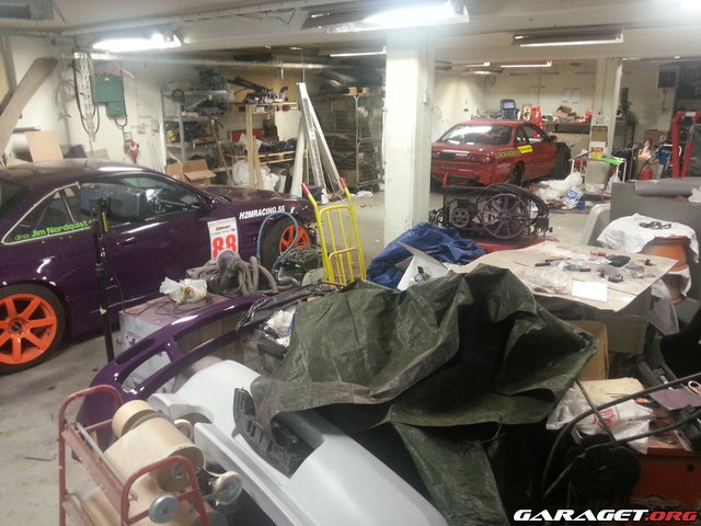

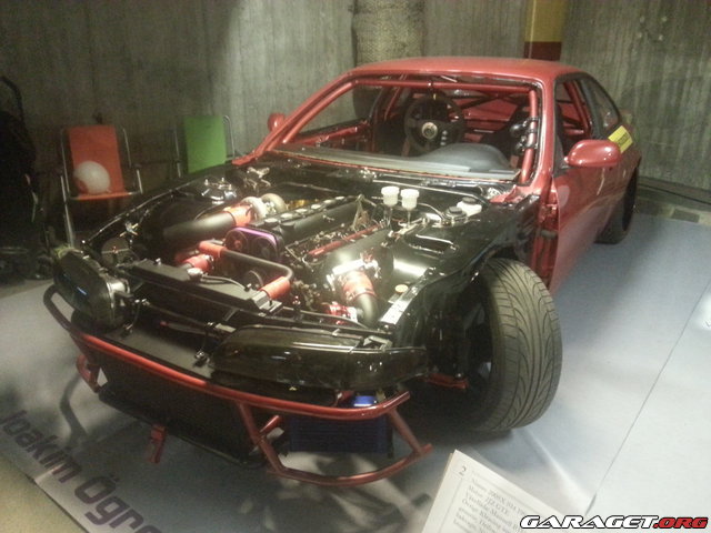

Här är kaoset efter utställningen på 1a Maj.. Blir vila i några dagar och hämta energi innan man drar igång med allt igen!
https://www1.garaget.org/gallery/images/76/75807/75807-0e97610c84d993f31612f30c0fc95a81.jpg
Stort tack till Stolt Industriservice AB för lån av lokal att lakera i samt sponsring av pulverlackeringen!

Håller på för fullt men de saker man gör är sånt som inte syns!

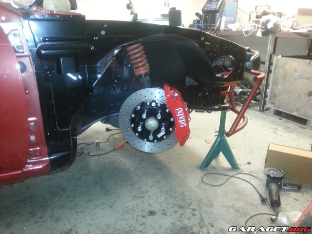

Fick faktiskt äntligen bromsarna för nån vecka sedan som jag bråkat med.. fått slipa på spindlarna och schimsat rätt bra för att centrera oken på skivorna.. Men nu är alla 4 på plats och snurrar fritt!
330x32mm skivor med 4-kolv bak samt 6kolvs ok fram.
Hela bromssystemet är iaf färdigt så imorgon blir det att fylla upp och se så det är tätt överallt så jag kan prova lufta systemet!
https://www1.garaget.org/gallery/images/76/75807/75807-df6ce4ee6e3fb0ef59727e78d485bd85.jpg
https://www1.garaget.org/gallery/images/76/75807/75807-94b7ec4f6802fb461a110ec4b6b16b0b.jpg
https://www1.garaget.org/gallery/images/76/75807/75807-d96fcd79438e57aa3b433ffb6ca1fd3f.jpg
Stort tack ska Mekonomen i Örnsköldsvik ha för deras insats och hjälp till detta bygge!
Dom sponsrar mig med bland annat oljor och vätskor till hela bilen!
https://www1.garaget.org/gallery/images/76/75807/75807-9899d9a3630c55aeec85731d227ed438.jpg
Ny dag imorgon och ska fortsätta med att klippa och klistra AN slang och kopplingar så jag kan hålla min planering med att göra en uppstart på söndag och sedan passa tiden för bänkning hos dynotech den 6/6!

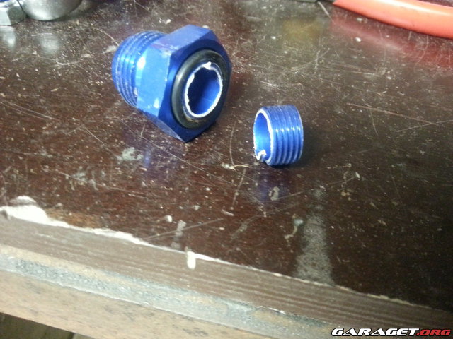

Bland annat så har jag gjort ett försök till att lufta bromsarna men har fått gjort om två korta rör i motorrummet då konorna läkte samt att jag måste köpa ut en ny nippel till en av cylindrarna då den läckte även fast man drog så hårt att skallen blev rund..
Sen råkade man även dra av en AN12 koppling på oljefilter flytten... Hydroscand hade ingen JIC 14 / M14 1.5mm stigning utan istället för m14 så blev det 3/8. Så det blev bara att gänga om men nu är det iaf inte nåt tunngods alu som sitter där!
https://www1.garaget.org/gallery/images/76/75807/75807-2be1fa67b85ec049c1bc4672edc8785f.jpg
Men jag har ett problem med inkoppling av generatorn.. Jag har 3 stift på generatorn men har noll koll på hur jag ska koppla upp dom..

Men jag tror jag blir galen på min bromscylinder för främre bromsarna...
Har hållit på två kvällar i rad nu och försökt lufta systemet men jag får inte 3/8 nippeln och konan på trycksidan att täta...
Har kapat och pressat om kronan två gånger och knäckt första nippeln..
Gjorde om röret helt med ny nippel men det blir fan inte tätt.. Det droppar oavsett vad jag gör och då är det vid avluftningen det läker.. Inte då jag satt tryck i systemet.
Bakre kretsen är helt okej så jag börjar tror att det är fel från fabrik på konan I cylindern

Ja det låter suspekt, speciellt när man gjort om det två gånger och det läker fortfarande. Låter som om dom inte ligger an mot varandra till hundra passform typ.
Hoppas du fått bukt med det.
85 Inlägg
29 maj 2014
Joo.. Lite lagomt irriterande när man gör om det flera ggr men blir fortfarande inte tätt.. Men!! Har fått till det nu dock så är nippeln oanvändbar för 10mm nyckel..
I vredets gång så tog jag polygripen och drog ett kvarts varv till.. Då verkade det bli tätt? Jag tog polygripen på förra röret och den nippeln också men utan förbättring..
Måste vara gängan längst in i den cylindern som är skräp som gjort att jag inte har kunnat dragit åt den ordentligt med blocknyckeln.

Efter ca 15 timmar i garaget med favorit elektrikern igår så fick man väldigt mkt gjort!
Diffen fick sig ny olja och monterades så hela bakvagnen och drivlina är klar och monterad.
Olja i motor och låda är kvar.
Hela insugssidan är färdigt!
99% av all el är också färdigt!
Två jordflätor ska bultas fast och sen bara några kablar ska bara skruvas fast i min PPF box / El central och en plus för separata oljetryckslampan.
Downpipen är nu färdig för helsvetsning så lambdan får rätta värden ifall jag inte hinner göra klart hela systemet inför start.
Hade slut på ström i telefon efter jag hade borrat och punktat lambdamuttern och WG röret.
SNART SÅ!!
https://www1.garaget.org/gallery/images/76/75807/75807-42c59524a788e90e54f75bebab63677c.jpg
https://www1.garaget.org/gallery/images/76/75807/75807-838a6abba503bbb40b17c5f9acd0d1bf.jpg
https://www1.garaget.org/gallery/images/76/75807/75807-b04771779646353cdf7c4b8542b80144.jpg
https://www1.garaget.org/gallery/images/76/75807/75807-504cb49e166be54fb5a4b6a3df067151.jpg
Senast redigerat av Jakkan (29 maj 2014)

Slut resultat i bagaget. Jätte dammigt på bilderna!
https://www1.garaget.org/gallery/images/76/75807/75807-3ea61a6c8091ce05dc8954c45238e5da.jpg
https://www1.garaget.org/gallery/images/76/75807/75807-f03364880d64ff288293b1b2bd98fc98.jpg
Test av instrument och knappar. Jag lär inte missa då jag får ett oljetrycksfall med den där röda diodlampan iaf.
https://www1.garaget.org/gallery/images/76/75807/75807-f73ce5a8f62d0d0011de50ed4c50afaa.jpg
Tecman doin his thing! Detta va i fredags och vi hittade inte vart nånstans det strulade då..
https://www1.garaget.org/gallery/images/76/75807/75807-6779776eaaeec31df79b9e8310ad980b.jpg
Systemet redo för helsvetsning!
https://www1.garaget.org/gallery/images/76/75807/75807-e3690cce651c789e1a327b483a20648a.jpg
06.00 Började vi på nytt idag och efter uppdatering av mjukvara då vemset hade nå bugg och flippa några inställningar så blev det såhär!

Har beslutsångest ifall jag ska stress skruva bort toppen och byta byta till 272° kammarna, fjädrar,brickor, knaster och drev eller om jag ska ta det lugnt med det och göra allt annat riktigt och dubbelkolla allt inför mappning på Torsdag hos Dynotech...
