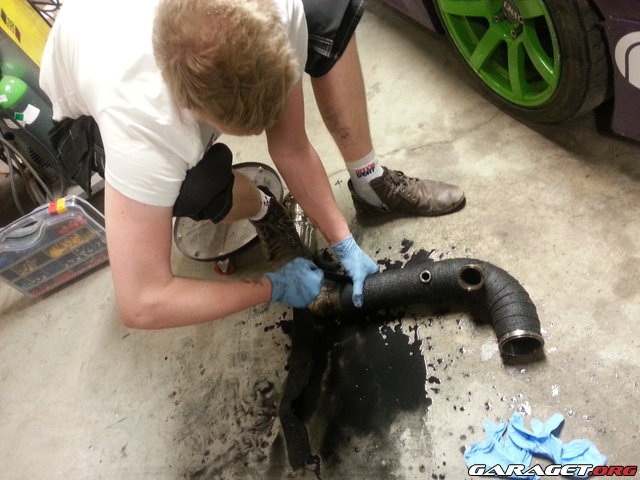

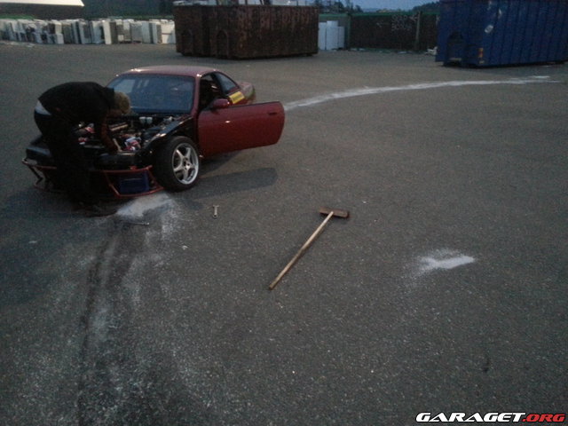

Jag gjorde en riktig tabbe vid planering av servosystemet... Igår natt, natten till mappning så skulle vi göra en snabb provkörning för att se så allt lirade men det visade sig rätt snabbt att de va en del saker som inte stod helt rätt...
20 meter från trailern kom jag innan jag hör att folket hojtar åt mig.. stänger av och tittar bakom mig och ser en snygg fin böj av servo olja som ligger efter bilen.. Kylaren tålde visst inte trycket...
Märkte också att grenröret läker trots jag dragit åt det samt lite annat tjafs som inte gör det värt att fara iväg 15 mil till mappning och inte vara säker på att få ut några siffror..
vid 03-tiden imorse så ringde jag och skulle lämna återbud till dynotech men tydligen var han vaken också så jag kunde förklara varför jag inte kommer nåt..
Sjukt less nu men tur jag har grymma polare och sponsorer som hjälper till!

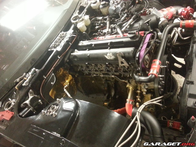

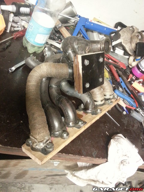

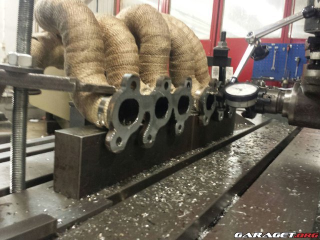

Den senaste tiden så har man bråkat med att det läker avgaser någonstans vid grenröret..
Har tagit lös och monterat grenrör och turbo samt downpipe 5ggr nu..
Först för att man trodde packningen inte tätade.. så grenröret åkte upp i fräsen..
https://www1.garaget.org/gallery/images/76/75807/75807-640c6b35985d95cc7fd1746e59820e2e.jpg
Men det blev inte tätt heller...
Funderade om det kunde vara att flänsen fastnar i nån pinbult då? Den va väldigt tight mot bultarna då grenröret drog sig en aning vid svetsning. Så alla hål borrades upp och sedan tillbaka med skiten igen.. Men icke..
Gick igenom punktligt på vad det kan vara men började få slut på idéer.. Idag då jag la mig under och tyckte jag att det var sotigt rakt under turbon i kollektorn.. Det visade sig vara så med..
Bort med allt ännu en gång. knåpade ihop lite bräder och kartong för att prova trycktesta grenröret med lite såpa och det bubbla lite överallt vid kollektorn.
Det är betydligt bättre nu än tidigare så imorgon blir det förhoppningsvis sista monteringen av avgassidan inför mappningen som är bokad den 25/7.
https://www1.garaget.org/gallery/images/76/75807/75807-8047366e1385ad40066f140c7134c967.jpg
( Jag vet att det är rörigt på bänken men har städat allt på min plats så alla verktyg hamnade på bänken och det är bara den kvar att reda ut! )

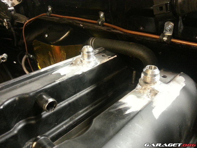

Fick även dit AN kopplingarna svetsad på ventilkåporna så jag kan göra färdigt vevhusventilationen nu i helgen är det tänkt.

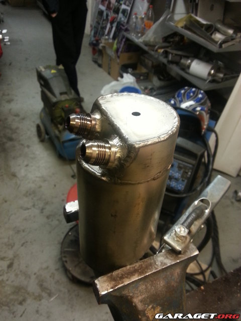

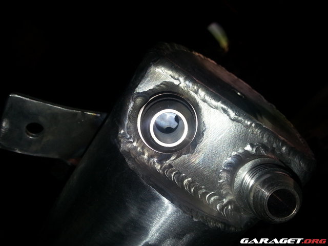

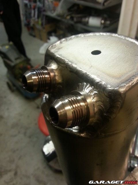

Införskaffa mig en AC/DC Tig för ett tag sen och det går bättre och bättre för varje gång man svetsar!
Smidde ihop en rostfri vevhusvent behållare med AN10 kopplingar.
Blev också en stansad plåt som skärmade av behållaren så oljan har nåt att fastna i.
https://www1.garaget.org/gallery/images/76/75807/75807-bfdad4d64cf857429bcecf3eb84af915.jpg
https://www1.garaget.org/gallery/images/76/75807/75807-6bb12a5dcf1fc50c0a6c81947a7f2830.jpg
https://www1.garaget.org/gallery/images/76/75807/75807-0cd6ced3e9d990cb2294fd03cd8ea38b.jpg

Jag tycker dom där svetsarna är riktigt bra, täckande, jämna och snygga!
Hoppas det bara är en startmapp som stökar nudå:)

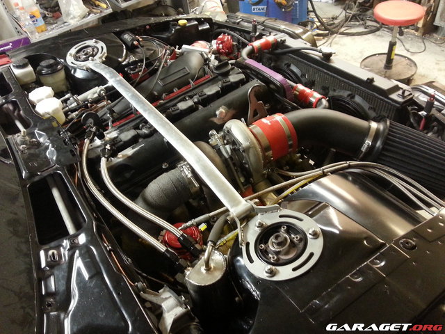

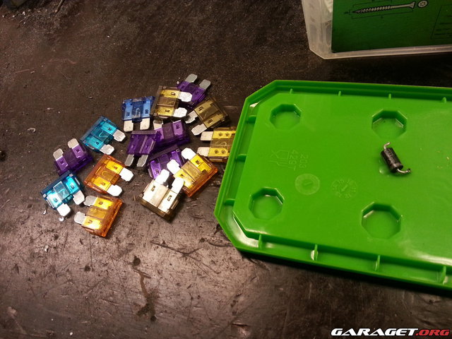

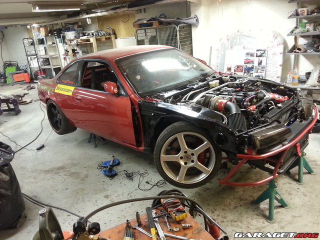

Motorrummet 99% färdigt. Ventilkåporna saknar en skvätt färg och en ny oljekylare till styrservon.
https://www1.garaget.org/gallery/images/76/75807/75807-2cfb306d6d9c9fa17a92dd6a42eeb527.jpg
Jag och tecman kom på varför bilen inte ville starta.. det visade sig att säkringen till spridarna hade farit.. men varje gång man slog på tändningen så flög den.. Uteslutnings metoden slutade i att någonting i vemset har farit.. troligtvis " Flyback " ..
Ska få den fixas imorgon tisdag av backeliten
https://www1.garaget.org/gallery/images/76/75807/75807-d306b4b00e043eab5630a81a4cd50699.jpg
Så nääära men ändå så långt borta....
https://www1.garaget.org/gallery/images/76/75807/75807-c6c794fb01a9873b93b2875551c5a6a1.jpg

#71

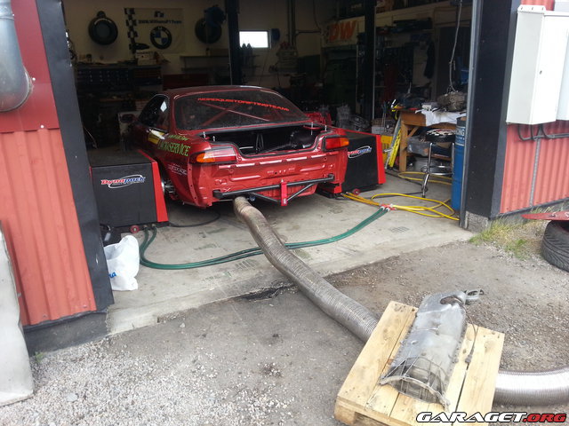

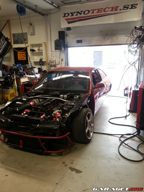

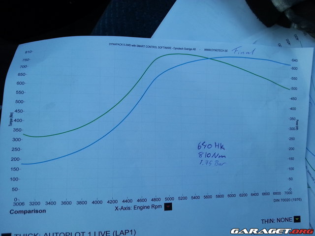

Fick hjälp av både tecman och backeliten att hitta det riktiga problemet till varför säkringarna for till spridarna.. Det gick åt några säkringar dock innan vi hittade felet. Det va en solenoid diod för " Fly Backen " som hade pajjat. Gick fort att byta och bilen starta upp på en gång!
https://www1.garaget.org/gallery/images/76/75807/75807-538a0c8f533e4d6fb69edd2aee850979.jpg
Men jag har aldrig varit så nervös som jag var idag tidigare... jag va orolig att motorn skulle explodera för varje pull robban på dynotech gjorde roll
Men Motorn går klockrent och inga missljud alls!
Motorn är helt orörd! Har inte bytt kammar eller fjädrar. Inte ens tändstift för det hade jag totalt glömt bort.
Det är bara det runtkring motorn och dynotech som fixade fixet!
https://www1.garaget.org/gallery/images/76/75807/75807-4c81b450727e892ca4d5e9936e3f1a19.jpg
https://www1.garaget.org/gallery/images/76/75807/75807-9e18c853ee2de63b96a542e16dd1649d.jpg
Hade specat alla delar inkl 272° kammarna som inte blev monterat att gå mot 5-600 Motor hästar..
Det visade sig bli lite mer än så!! big_smile

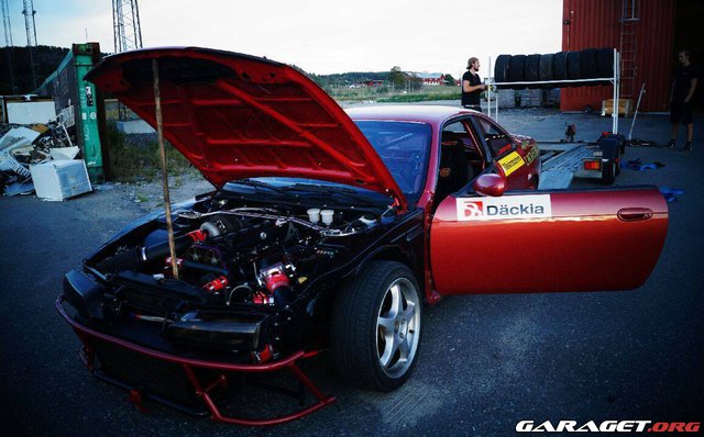

640Whp 810Nm på 1.75 bar i ladd.
https://www1.garaget.org/gallery/images/76/75807/75807-1c65fa43ac06e1554a3f439d8b9dbee2.jpg
For på jobbet direkt efter mappningen var klar!
Har inte kört bilen riktigt på 3.5 - 4 år! Då va det bara en lätt modifierad sr20det på runt 280hp.
Har problem att få i växlarna men måste nog flytta ner kopplings armen längre ner på pedalen bara.
http://www.garaget.org/video/145386
Kommer somna gott inatt!!

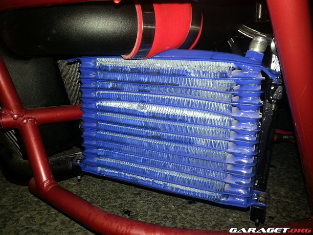

Som de flesta vet när man pratar om R154 växellådan är att den tål inte hur mycket som helst..
Så då jag sist va ute och testade så small det till på 3an, därefter ett jäkla rassel.
Så nu hålls det på för fullt att jaga sponsorer och prata med de nuvarande om nästa säsong och kanske hitta tillräckligt med cash för en racing låda som håller för allt vrid!
Också håller jag på med en " att göra " för sånt som ska ändras och fixas till utöver det jag nämnt.

[ ] En vevhus koppling läker i en svetspor ska svetsas.
[ ] Vevhus ventilation behållaren ska få nivå-rör.
