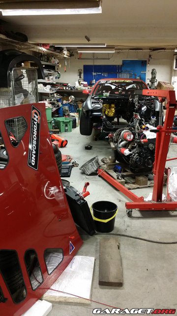

Har inte hänt så mycket då jag nyss opererat käken och i sin tur gjort mig sjukskriven och ej får ta i nånting men har nyss fått höra att den nya växellådan så har allt innehåll blivit skickat på härdning så det tar sig!!
Får väl bju på några bilder från hur kontoret såg ut i sommras!

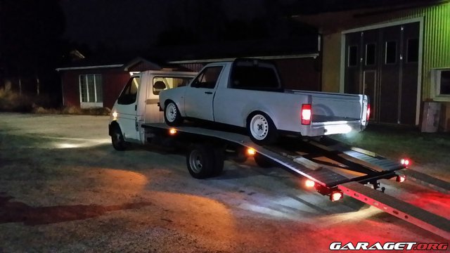

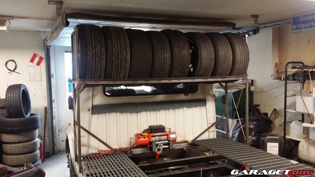

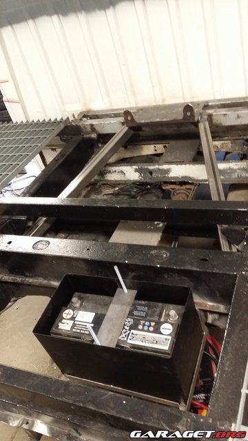

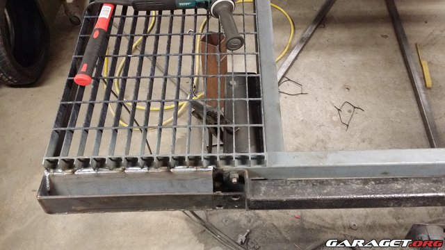

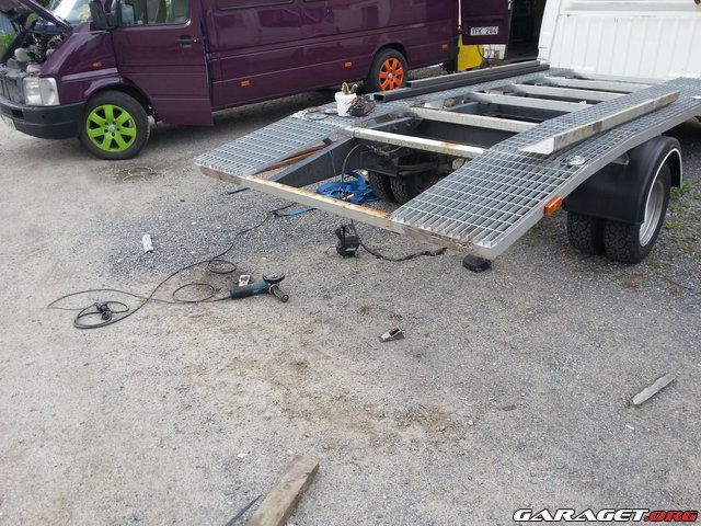

Tänkte väl visa att man inte bara sitter på händerna!

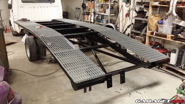

Biltransporten hann inte bli klar i somras men jag började med att kapa och göra den grova biten i förlängningen iaf.
Till att börja med så var flaket för kort och att ramperna fick en bedrövligt brant vinkel om jag inte skulle ha över 4 meter långa ramper.
Så det blev att sätta kapen i den här med!
https://www1.garaget.org/gallery/images/76/75807/75807-53a67a08e248f5ac4199e6d1d2dbac58.jpg
https://www1.garaget.org/gallery/images/76/75807/75807-e299a469b9281d10f751ccf5c664d79b.jpg

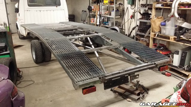

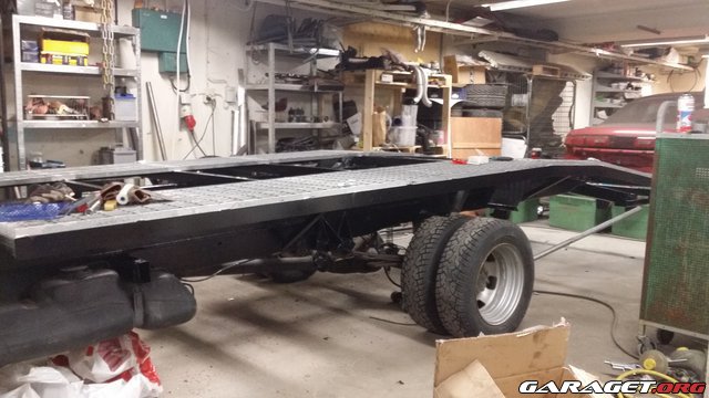

Såhär började det tidigt nu i vinter.
https://www1.garaget.org/gallery/images/76/75807/75807-5ed1f93bafc1db55c7d67ab2f01f1c34.jpg
https://www1.garaget.org/gallery/images/76/75807/75807-25168bc13f558d1678b98c8e603821df.jpg
https://www1.garaget.org/gallery/images/76/75807/75807-3b4fe3738d2c05bd78c3e2516cc33285.jpg
https://www1.garaget.org/gallery/images/76/75807/75807-0d2cd8f4a7fb39c7b64a29341e25396c.jpg
https://www1.garaget.org/gallery/images/76/75807/75807-a14205034876d090552d8da0aa8f0c51.jpg
https://www1.garaget.org/gallery/images/76/75807/75807-523ed5f6b20226b4b56e20fbca83376d.jpg
Det som kvarstår på transporten är fäste för den nya vinschen, batterilåda/fäste för extra batteriet, lagning av rost i skärmkanterna fram, några lämpliga krokar för ramperna som jag inte har bestämt mig hur dom ska fästas som ännu och ett däckstativ.
Och en registrerings besiktning såklart för att den ska bli från pickup till biltransport och få vikt och godkännande av den nya dragkroken!

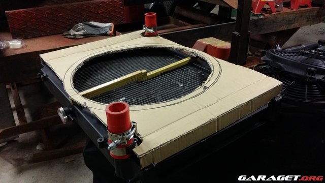

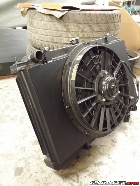

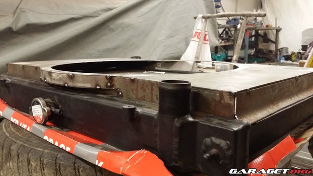

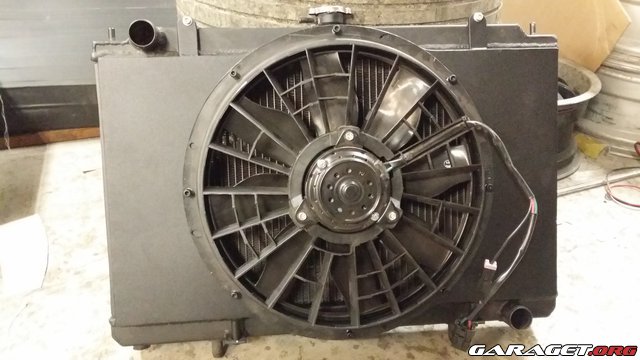

Av det lilla jag fick köra i somras hade jag stora problem med att motorn gick för varm också.. Hade tidigare 2st kina fläktar som jag tror var 12" styck och utan fläktkåpa.
Nu blir det ett stycke aningen större och denna fläkt har betydligt bättre flås än de tidigare samt en ordentlig fläktkåpa som jag börjat göra mall för!
https://www1.garaget.org/gallery/images/76/75807/75807-ce4e09d0bd993956052265f0f29465d0.jpg
https://www1.garaget.org/gallery/images/76/75807/75807-3c0b4b006cd61314b29763193699af92.jpg
Senast redigerat av Jakkan (14 januari 2015)

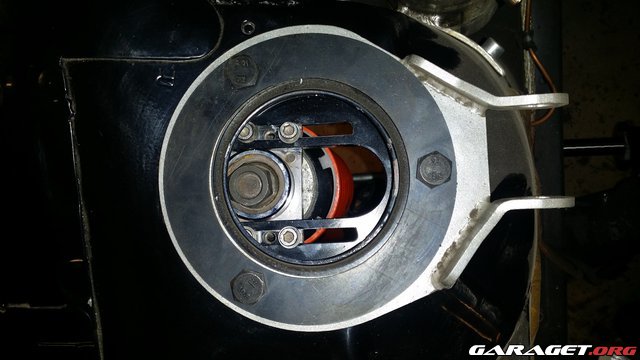

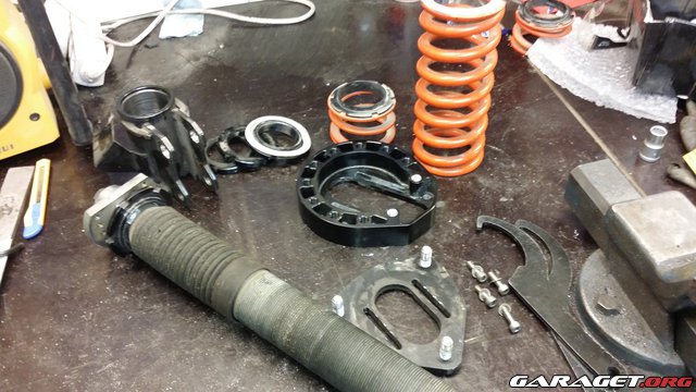

Jaa.... Det har ju inte hänt så himla mycket då suget har varit rätt lågt då det har varit strul med att hitta en ny växellåda.. Men lite små pill har det blivit.

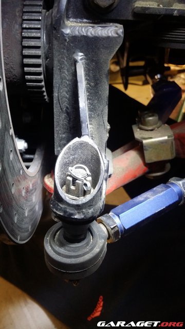

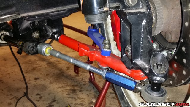

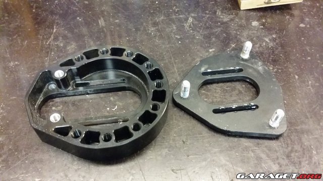

Tog isär coilsen då jag hade på tok för mycket förspänning samt så tog jag bort hjälpfjädrarna på de främre dämparna.
Bytte även ut övre fästet till en Offset strut tops från GKtech.
https://www1.garaget.org/gallery/images/76/75807/75807-321a43abdab11fa62298fea1d097ec10.jpg
https://www1.garaget.org/gallery/images/76/75807/75807-852a745876ec0e0344cfdc299ca04ea9.jpg
https://www1.garaget.org/gallery/images/76/75807/75807-1d78485339ea7d0d504890fc5a539ec7.jpg
https://www1.garaget.org/gallery/images/76/75807/75807-1dd28ed8ff7eedc7256216413a21b4eb.jpg

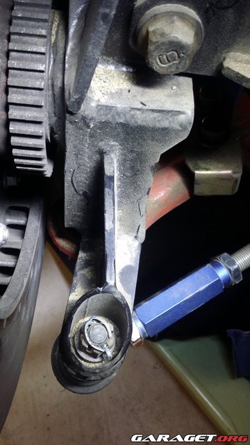

Lite nya blåa delar av japspeed.
https://www1.garaget.org/gallery/images/76/75807/75807-a0f137b5528da53571585b62614e4fbf.jpg

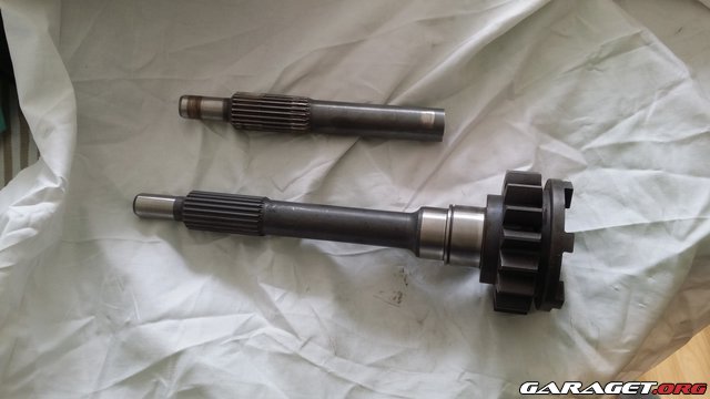

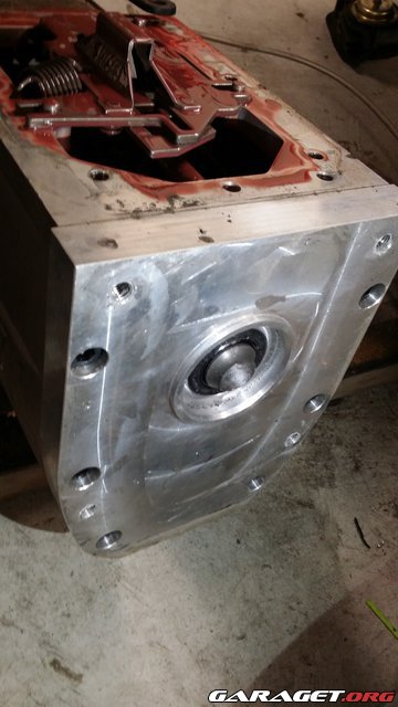

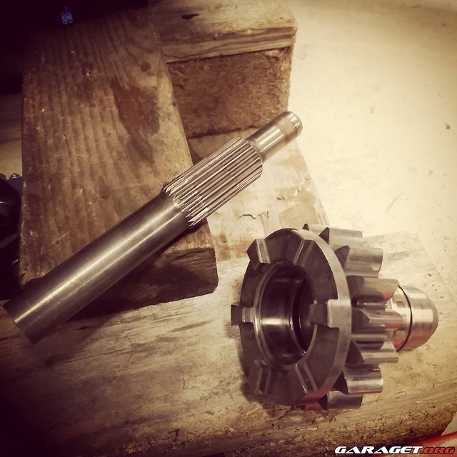

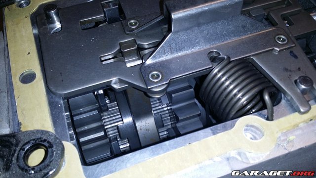

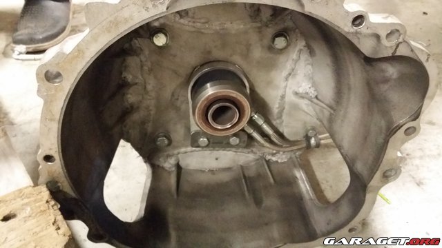

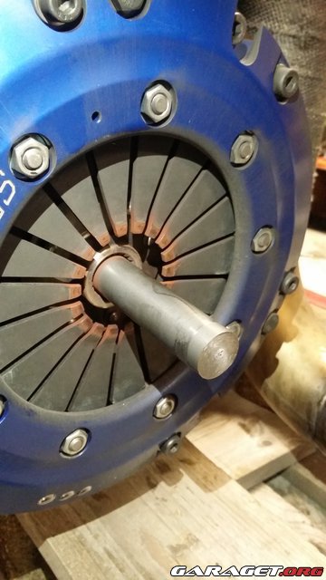

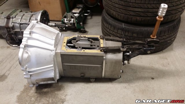

Jag har äntligen fått tag i en lådjävel! Den får inte 1a pris i utseende men jag tycks höra att det är insidan som räknas?
Nytillverkad och anpassad för min 2jz. Dogbox med rakskurna drev i billet aluminium hus.
https://www1.garaget.org/gallery/images/76/75807/75807-20fa3602c9c0c1438f4b095e73010296.jpg
https://www1.garaget.org/gallery/images/76/75807/75807-efe57a19040eb85f85c175f79a9d7d70.jpg
1ans utväxling blir inte nådig men tror den kommer fungera hur bra som helst!
https://www1.garaget.org/gallery/images/76/75807/75807-79591101d65a813ebc9e772950f3002d.jpg

För att få den körbar igen då är egentligen bara bulta ihop motor och låda, nytt växellådsfäste och en kardan så är jag med i matchen igen!

Lånad bild men såhär ser insidan ut på nya lådan!

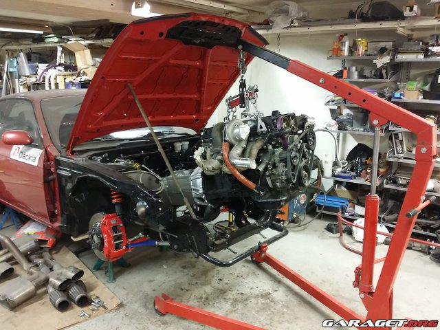

Ja det tog lite tid men nu har jag lite att visa iaf!

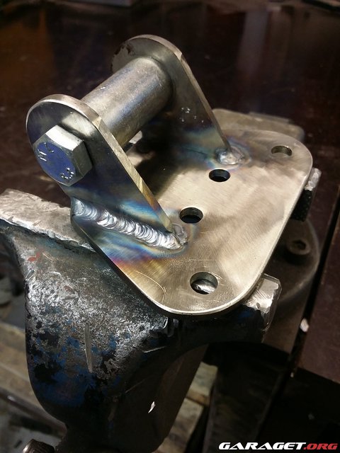

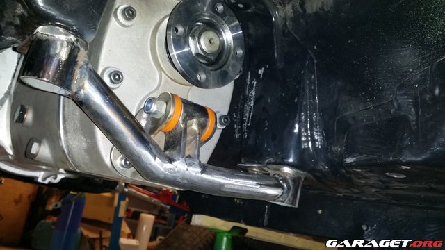

I mitten på Mars så lyftes motorn i med nya lådan för att börja med nya växellådsfästet.

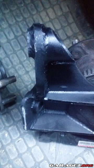

https://www1.garaget.org/gallery/images/76/75807/75807-68c6a487dcee813da02f5d54c00c4096.jpg
Rostfritt är ju alltid skojj utom då man kapar i det!
https://www1.garaget.org/gallery/images/76/75807/75807-10d81377721bf9020aa3ede8d7f9c791.jpg
Resultatet efter några timmars pillrande!
https://www1.garaget.org/gallery/images/76/75807/75807-47feb6deee65d7030765960ce0b49680.jpg

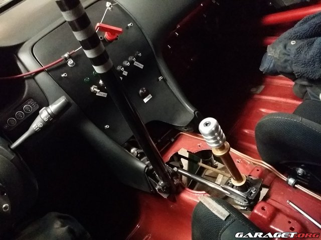

Spakstället som följde med fick jag lov att sätta kapen i direkt för den va ju långt ifrån nära där jag vill ha den.
Kapa och börja bygga eget!

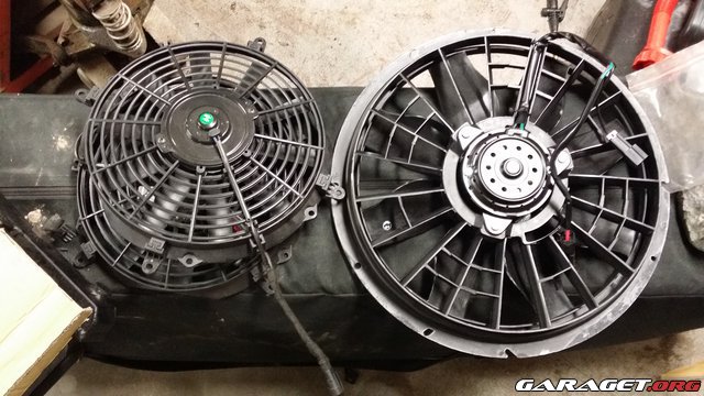

De fläktar jag köpte ny förra vintern orkade inte att flytta tillräckligt med luft, dock hade jag ingen fläktkåpa då men den ville jag ändra på.. 9 timmar senare och en pulverlackering så blev resultatet så här
https://www1.garaget.org/gallery/images/76/75807/75807-db5db916385cce6ab1a58805154cb957.jpg
https://www1.garaget.org/gallery/images/76/75807/75807-0764a6f328f7a5552359564f5ba80969.jpg
https://www1.garaget.org/gallery/images/76/75807/75807-986c1969c35a6c4476a084034dbb68a9.jpg

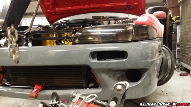

Äntligen har jag fått mitt RB-look bodykit ifrån L-M-R.se! MYCKET nöjd över passformen av denna!!
Behöver bara i princip ta bort lite gjutskägg sen matta ner och måla dom!

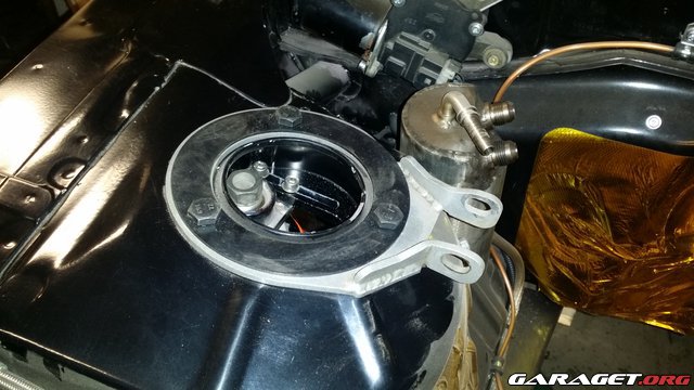

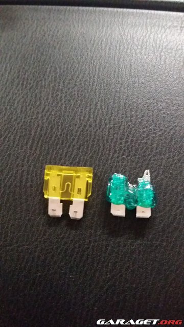

Alla pratar ju om att skummet i fuelcells inte tål E85 så jag tog lös tanken, slet ur skummet och sköljde ur tanken.
Tog lös filtrerna och till min förvånad så fanns det inte nåt skit alls på dom!
https://www1.garaget.org/gallery/images/76/75807/75807-5849cd590982b53485470ba7c6999870.jpg

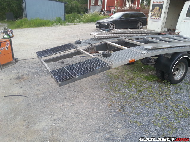

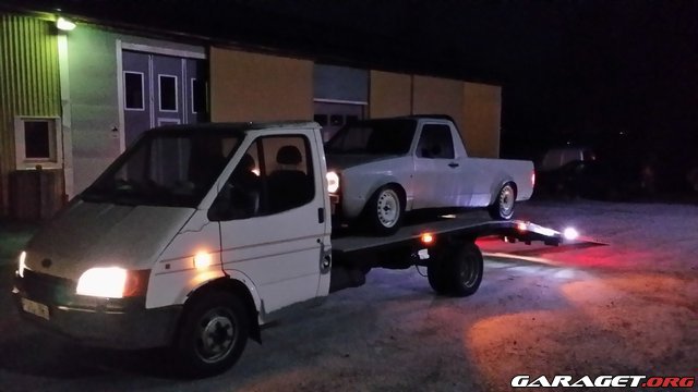

Några bilder på transan nu när fäste för ramper är klara.
https://www1.garaget.org/gallery/images/76/75807/75807-a8d7b4f64487417b7231590dd3aa682f.jpg

Stressa i med motor och låda efter att ha kört 70mil för att hämta kopplingen då frakt bolaget inte kunde garantera att paketet skulle vara framme innan helgen...
https://www1.garaget.org/gallery/images/76/75807/75807-bd7946bd104648ef5e2fd1756182b8de.jpg
https://www1.garaget.org/gallery/images/76/75807/75807-52c6078c0dea5fc413db73451a8a4c59.jpg
Lyssna på detta video klipp.. detta var det vi fick höra efter vi monterat ihop motor och låda samt runtomkring.
Spridarna hade kladdat ihop så den går inte på alla. Dunket kommer ifrån avgassystemet då det slog emot växellådsfästet. Gnisslet va det som störde mig mest..
http://www.garaget.org/video/149349
Efter mycket bök och felsökning och testa sig fram med att shimsa urtrampningslagret då vi trodde det satt snett eller att det inte centrerade emot solfjädern på tryckplattan etc etc.
Vi slet ner lådan och såg direkt att något inte stod rätt till.
Centrerings axeln för utrampningslagret var för lång efter modifiering på sprängkåpan av personen som gjorde jobbet och hade blivit nersvarvad av centrumet på en av lamellerna.
https://www1.garaget.org/gallery/images/76/75807/75807-1d97d6431ac4dfd95d542c7c742f6dfc.jpg
Gnisslet borta efter att ha slipat av axeln lite så bara resten kvar!

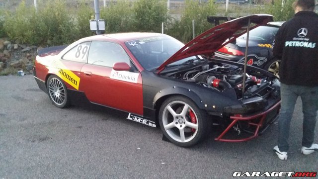

#99
Dags att fylla på lite här.
Det har blivit lite körning faktiskt men inte felfritt men vad kan man förvänta sig av en nybyggd och otestad bil?
Northern Drift Series blev det i Sundsvall med så mycket regn det kunde falla typ och även Skellefteå.
Skellefteå var mycket rolig att köra trots att jag tappa mer än halva träningen för att kablage och säkring/relä var underdimensionerad för den nya fläkten.. Höll på koka i depån på väg ut till banan.
2st körningar på Mittsverigebanan i Härnösand och inte heller utan missöden.. ena större än det andre.
Bilderna får visa resten :)

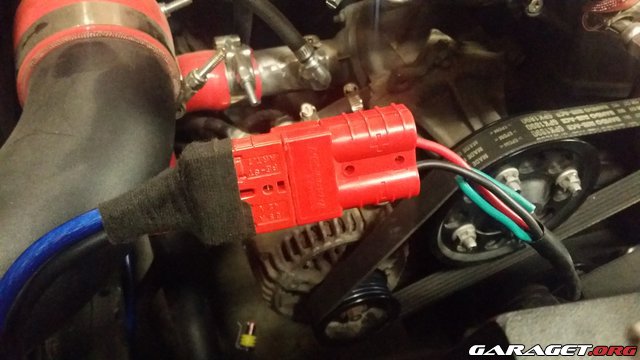

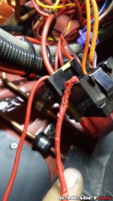

80mm^2 kabel, större kontakt som klarar av kablarna och värre relä med automat säkring blev monterad.
https://www1.garaget.org/gallery/images/76/75807/75807-fd347e3cf8a970030a285b1808b71ceb.jpg
Första problemet som hände på Mittsverige.
Materialet i spindeln vek sig när jag fick lov att göra en hård inbromsning.
https://www1.garaget.org/gallery/images/76/75807/75807-d64f2a573f592709577906df84eefc35.jpg
https://www1.garaget.org/gallery/images/76/75807/75807-c1ceac933356dfa101c0aaa34289f3b7.jpg
Ajden som tillverkade spindlarna erbjöd sig svetsa om dom till till grövre material så det lär inte gå sönder på samma sätt igen i alla fall nu med 10mm gods istället för 5mm.
https://www1.garaget.org/gallery/images/76/75807/75807-eb1ad07bfc707ca71611d8f422c00b4e.jpg

Nuvarande problemet då ifrån i onsdags 26/8.
Gick ifrån 3an till 4an på fulla hjulspinn men så fort jag får i 4an och stämplar på så blir det en smäll och spaken hoppar ur läge. Provar en ny växel men ingen framfart..
https://www1.garaget.org/gallery/images/76/75807/75807-d0924483565eca827e7c32d7a2484fb1.jpg
Efter lite felsökning gissade vi på ingående axeln i den nya lådan... :(
Med lite hjälp så blev det garage rekord på att få ur motor och låda på ca2 timmar och det gick rätt snabbt att se problemet med drivningen.
https://www1.garaget.org/gallery/images/76/75807/75807-b5c30626c56ad699fa778dc56c6f4a40.jpg
https://www1.garaget.org/gallery/images/76/75807/75807-1736261eb13ba3b02e9060ae6e1685b4.jpg
https://www1.garaget.org/gallery/images/76/75807/75807-7bf81aa36760d44247db71a17dc9caa0.jpg
https://www1.garaget.org/gallery/images/76/75807/75807-ef59cbe337353c0f0125f6b8fc68e74e.jpg
https://www1.garaget.org/gallery/images/76/75807/75807-e1e772de6f9c38f4c2debd17dc5aa72b.jpg
https://www1.garaget.org/gallery/images/76/75807/75807-ca983dbb6cac5e3fae206808f3851f21.jpg
Så nu är det bara att vänta på att företaget jag köpte växellådan ifrån ska få de trasiga delarna och ringa tillbaka och sen bara hoppas på att dom skickar en ny ingående axel.
Jag frågade vad lådorna ska tåla och det är dom som kör 1000hk motorer igenom dessa så jag är ju bara 3/4delar ifrån det så det bör hålla.
Har hört mig omkring och det många tycker och tror att det blivit något fel i härdningen.

Jo.. Ingående axeln small ju av men det var mest troligt av materialfel då jag fick ut en ny på garantin.
Så det var ju bara att bygga ihop lådan igen med hjälp av polarna och sen blev det Onsdagsbus finalen!
