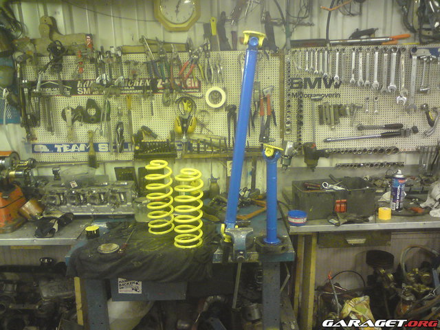

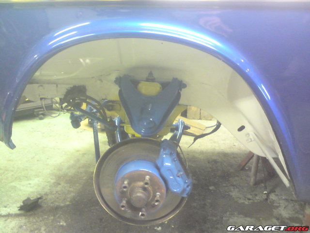

Nu kommer lite bilder på vad som hänt med bilen!
Framvagnen har fått lite ny färg på sig

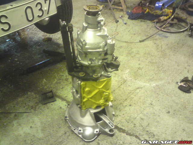

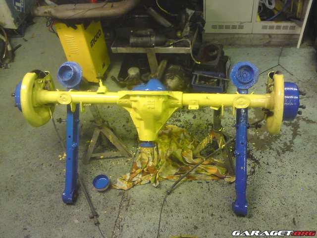

vxl lådan med
https://www1.garaget.org/gallery/images/50/49447/49447-8f01201208d134790d89ce650e3a70d2.jpg
https://www1.garaget.org/gallery/images/50/49447/49447-708f48a35a5376c2ca77f8e2a9d44fc3.jpg

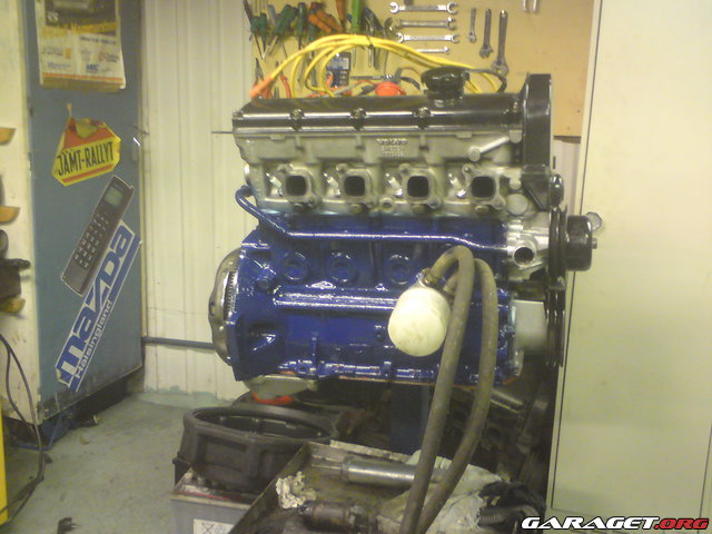

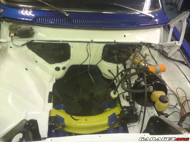

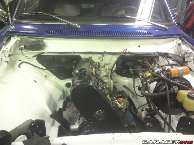

Motorutrymmet
https://www1.garaget.org/gallery/images/50/49447/49447-9495596580082612de03fa8f60f97bc7.jpg

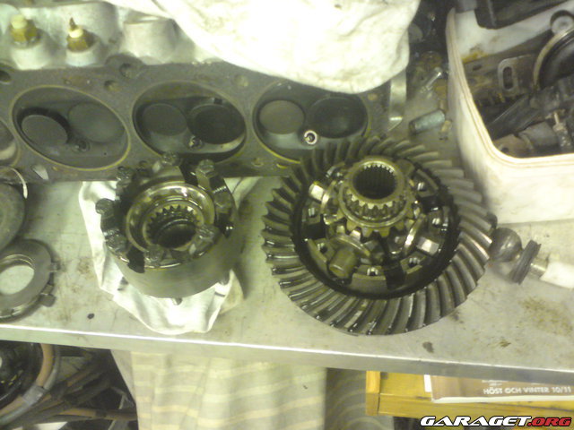

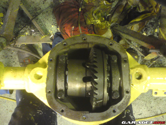

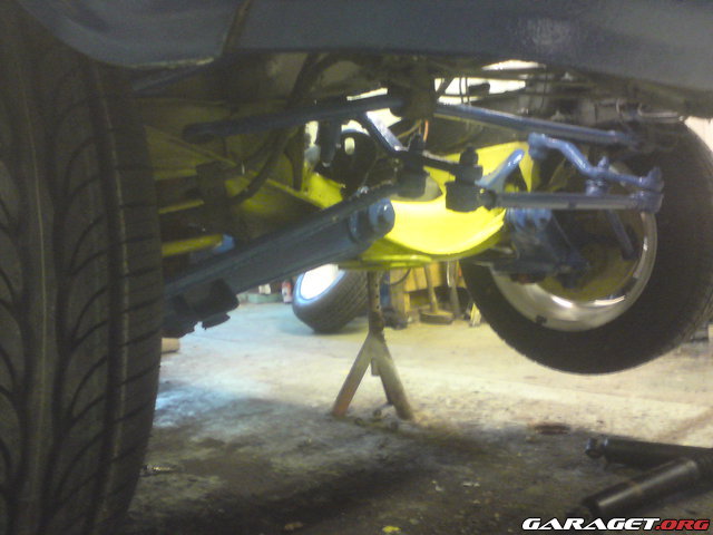

Skulle spänna lamelldiffen för jag tyckte den bet lite dåligt,  inte så konstigt när ett axelkors var av.
https://www1.garaget.org/gallery/images/50/49447/49447-193d710bcba4a6e81e650b998f97f481.jpg
Fick tag på ett nytt kors rätt snabbt och har nu satt ihop och monterat tillbaka den!
https://www1.garaget.org/gallery/images/50/49447/49447-14de3b49de5068f3d4047e03648988a1.jpg

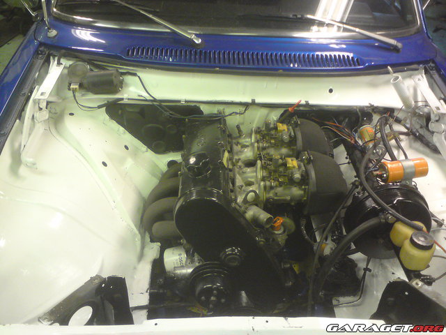

Nu är även motorn nylackad! Vart riktigt bra tongue
https://www1.garaget.org/gallery/images/50/49447/49447-abcb080d4aa2df67252e4298890800b2.jpg

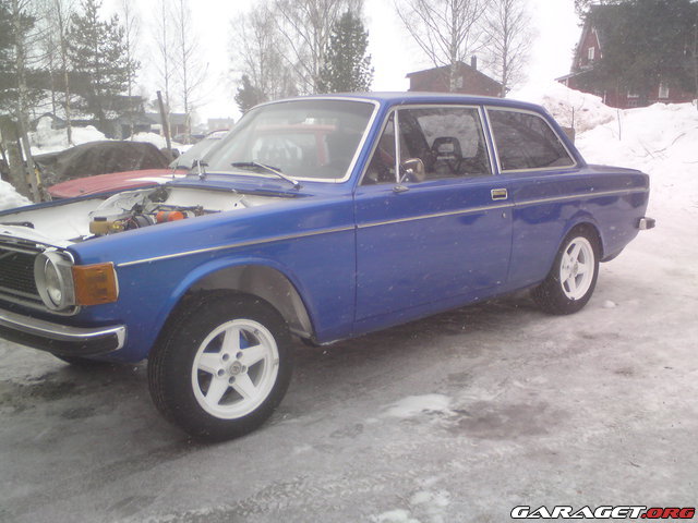

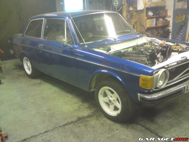

Rulla ut bilen för 1a ggn på länge idag:P  blev riktigt bra med fälgarna
https://www1.garaget.org/gallery/images/50/49447/49447-8963002e9530c176804b496f56f76d1b.jpg

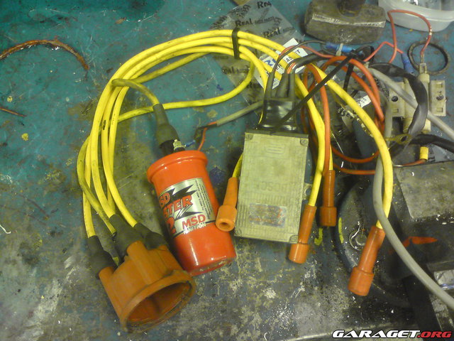

Tändsystemet som skall monteras ( bosch brytarlöst msd spole)
https://www1.garaget.org/gallery/images/50/49447/49447-2f8cb746cea41cdc0d3adcaa07a01ec1.jpg

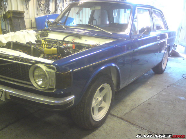

Fin bilen ;P
https://www1.garaget.org/gallery/images/50/49447/49447-b43b0f0e0b47feb52dbecd6047d00828.jpg

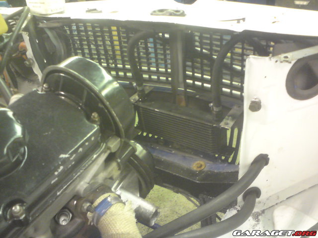

Oljekylaren på plats
https://www1.garaget.org/gallery/images/50/49447/49447-8587d4da4d3948ac8d79c0ad401103b1.jpg

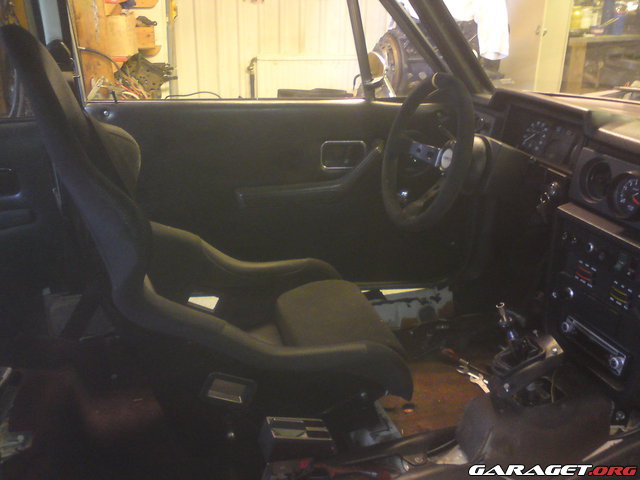

Har hänt lite idag på 142an
Fick i en av rallystolarna + moccaratten.
https://www1.garaget.org/gallery/images/50/49447/49447-c87f9396e7b8a9a4d2cbf4e4e8e7e4d5.jpg
Även blinkersena blev svarttonade, mycket bättre än org iaf
https://www1.garaget.org/gallery/images/50/49447/49447-c4e81b9abdeaba825902ab43b4a1dc2b.jpg
