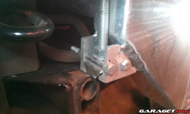

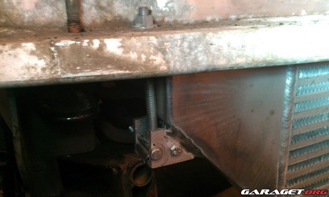

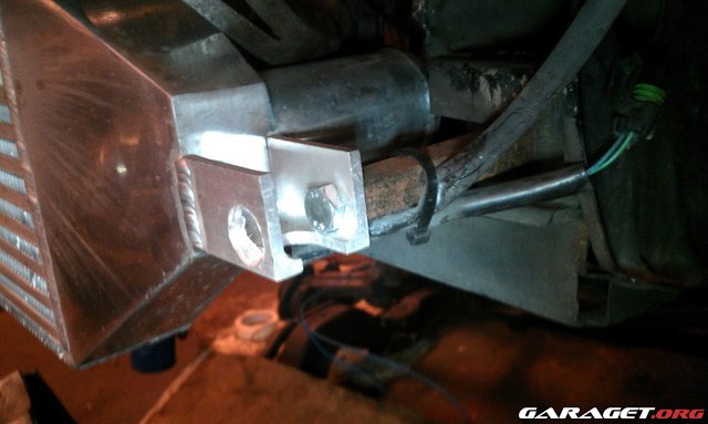

Byggde nya fästen för att kunna montera IC "upp och ner" vilket med för att den hamnar längre ner och hamnar mitt i gapet i Aero fronten istället för allvägs upp bakom krockbalken
https://www1.garaget.org/gallery/images/74/73613/73613-7c5201f653f7956bc1b3d0732043529f.jpg
https://www1.garaget.org/gallery/images/74/73613/73613-52695fcaa0c36dca7a92de46ee228d71.jpg
https://www1.garaget.org/gallery/images/74/73613/73613-2d4ae1d4999a3688a33f86416b19cf8e.jpg

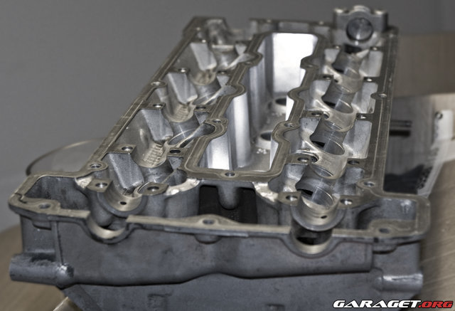

Portad T5 topp med trollspeedfjädrar och 268/9,45 Kammar, modiferat T7 insug med T5 fläns för att passa t5 toppen
https://www1.garaget.org/archive/74/73613/241183/241183-2703782.jpg
https://www1.garaget.org/gallery/images/74/73613/73613-2a4928bb355b9461b3bb91e70d37ddcc.jpg

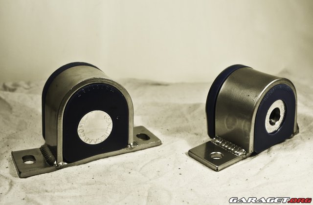

Delerinbussningar i framvagnen, gjorda av specialsvarv.se
https://www1.garaget.org/gallery/images/74/73613/73613-44101f73f035138dc8069f1da3f3c53c.jpg
https://www1.garaget.org/gallery/images/74/73613/73613-dcd0b61fa4c36fc1db1d7364e547080f.jpg
https://www1.garaget.org/archive/74/73613/241183/241183-2736452.jpg
