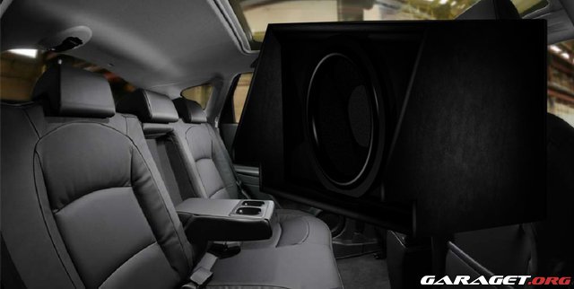

https://www1.garaget.org/gallery/images/152/151908/151908-6c4153b830b7e5ae2e6eee67d7e80570.jpg
Med en baffel kring portarna att sluta tätt i skidluckan.
https://www1.garaget.org/gallery/images/152/151908/151908-c0aa99eac3a78455eeb27b4da2021c1d.jpg
Sluten med en "sarg" att sluta tett mot ryggstödet bakom skidluckan.
Två alternativ jag klurat på. Tvivlar dock på att placera enbart portarna i skidluckan då de bara skulle dra in den bas som produveras i lådan så att säga.
Men å andra sidan trivs elementet bäst i portat?
...Spekulerar...

Fint det där, jag skulle valt alternativ 2 i alla fall.
