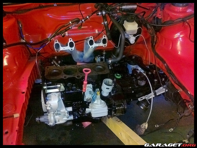

Sådärja! Då var "nya" motorn på plats smile
Gick bra får jag väl säga, inga stora skador någonstans trots "bängel" utan lyft!

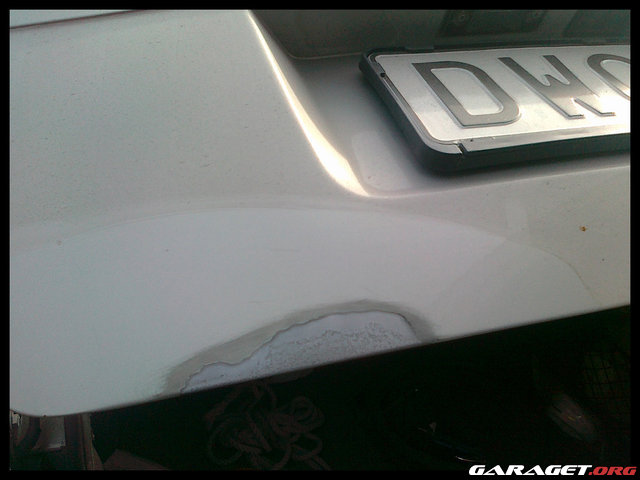

Idag har jag gjort en instickare och fixat lite på Boran (brukisen).
Hade en ful rostfläck på bakluckan och en buckla efter en släpvagnshandske på kofångaren.

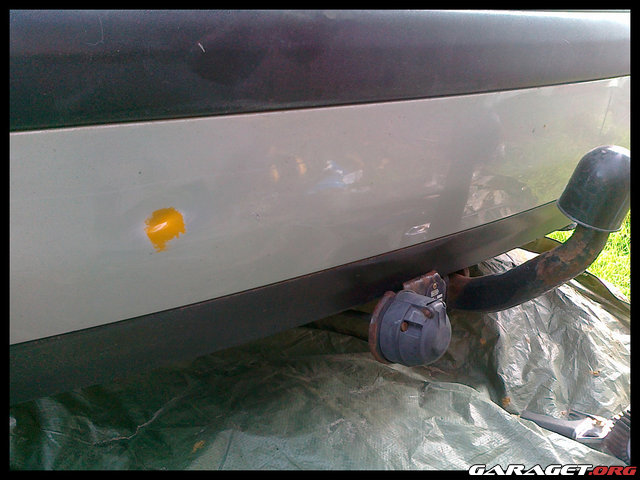

Blästrat.

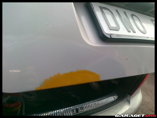

Grundat.

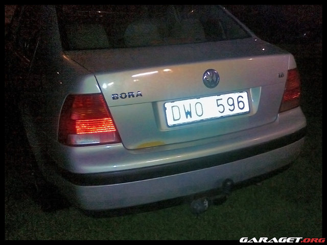

Grundat.

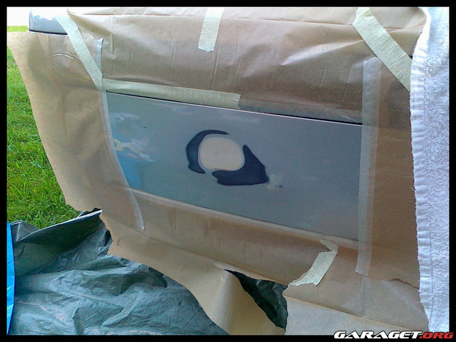

Spacklat och maskat.

Tyvärr hann det bli mörkt, men en aning får man väl!
Får göra klart luckan imorrn, det blev för kallt och mörkt ikväll..

Måste passa på och fråga, när du tejpar så som du gör, får du ingen ful kant mot den "gamla lacken" eller hur gör du för att inte få det? och vad använder du för grund?

Du har helt rätt, bilden togs innan jag hade tejpat kanten!
Jag viker så halva tejpen är dubbelvikt och halva tejpen har klister,
då kan färgen damma in under utan att det blir en rak ful kant smile
Grundfärgen jag använder är Hagmans Stålplast 2k, super bra!

Ahh!! Den vikta kanten mot lackerings området då? Och så tejpar du något större än det område du vill lacka? smile
Du har säkert svårt o säga vem som säljer den här nere, men var köpte du den, och vet du någon större återförsäljningskedja som säljer den?

Exakt så! smile
Jag köpte den på JBW Färg & Kemikalier, men tror bland annat MECA säljer den!

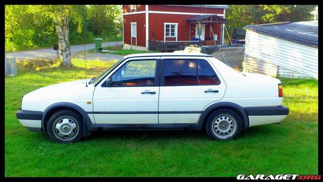

Istället gick jag och köpte en bil till min flickvän:
https://www1.garaget.org/archive/40/39024/307339/307339-2910983.jpg
En vecka senare stog den klar för henne att användas:
https://www1.garaget.org/archive/40/39024/307339/307339-2911861.jpg
Glad i hågen lämnade jag över bilen till min fina tjej,
efter 10 sekunder bakom ratten utbrister hon "Den har inte servo!!!".
Vad gör man inte för den man älskar?
Försökte hitta en lös servo, men istället blev det en hel bil:
https://www1.garaget.org/gallery/images/40/39024/39024-03e7cb9a3cf808100af98ea55003d5e0.jpg
Som ni förstår kommer GTI'n att få vänta ett tag!
Ska försöka fixa upp Jettan efter styrväxelbytet och sälja iväg den smile
