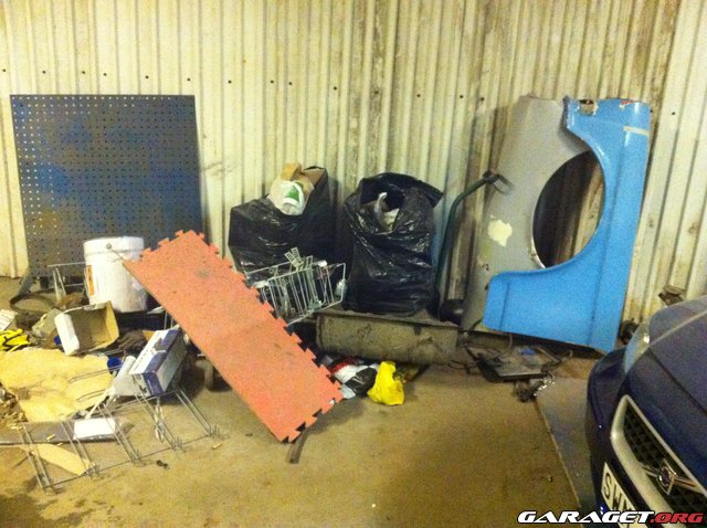

God kväll mina herrar!
Idag fick jag frispel som det såg ut i garaget. mina tavlor som egentligen skulle ha suttit på väggen redan i somras dök inte upp förrens idag! roll
Har kört princip vinterstädning och uppbyggnad hela dagen.
Men nu börjar jag få iordning på grejerna!
Imorgon gör jag det sista och sedan ska jag gå igång och börja rostlaga återigen! smile

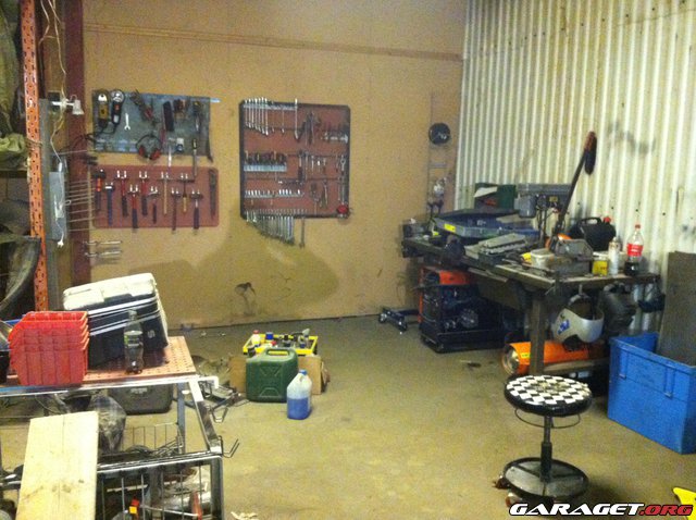

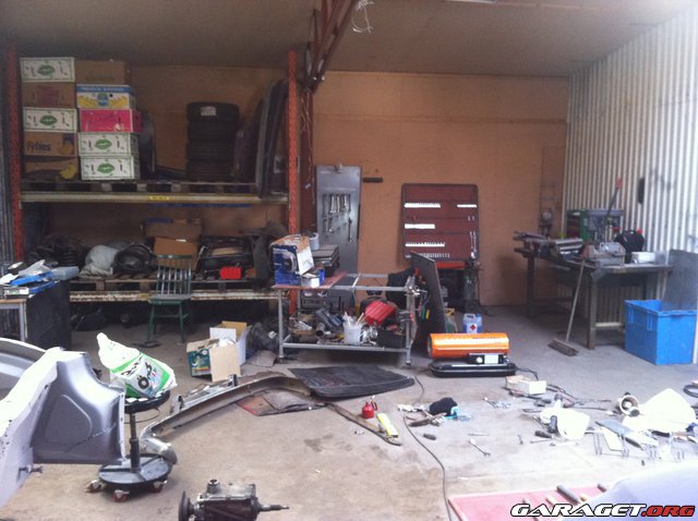

Lite bilder iallafall från dagens insats:
https://www1.garaget.org/gallery/images/136/135133/135133-aa1c905a30b520f2b161c350e5614948.jpg
Lite rörigt just nu!
https://www1.garaget.org/gallery/images/136/135133/135133-5a2eb0a1d02db478d900b4e990ca6cb7.jpg
börjar ta sig smile mycket verktyg som ska upp än!

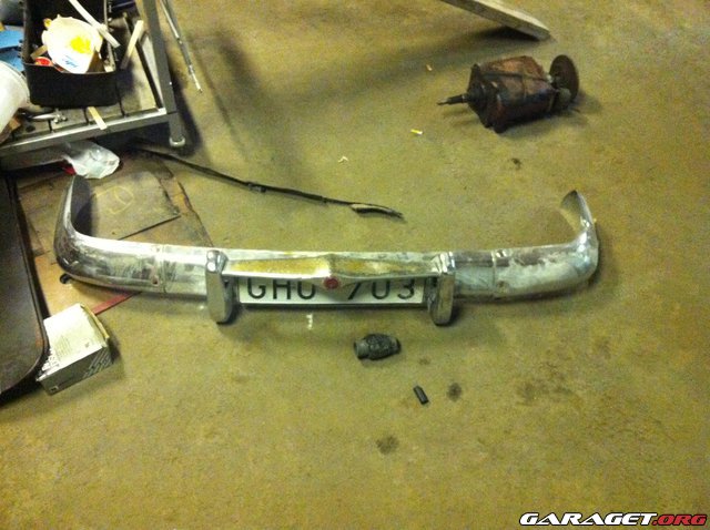

Bakre kofångare skänkes..
Vad jag kunde se så är den i relativt bra skick, lite matt..
men verkar inte vara något större med rost eller bulor.
(Givetvis så behåller jag mittelribban själv, den kostar några slantar!)
Skickas inte utan de får man hämta.

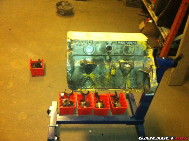

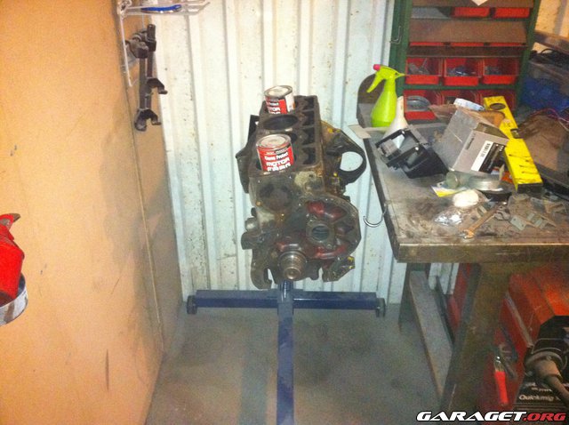

Motorn är nu äntligen på stativet, imorgon väntas jag riva ut vevpartiet.
Sen kan de börjas smile

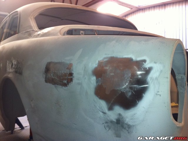

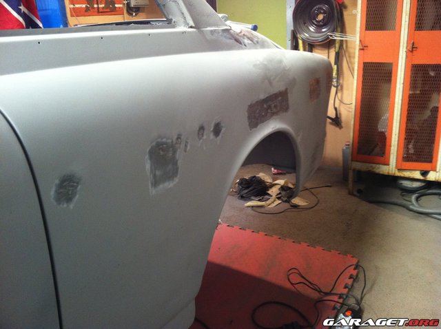

Godkväll!
Idag har det inte varit min dag för fem öre!
Har inte gått riktigt som jag hade velat att det skulle gå.

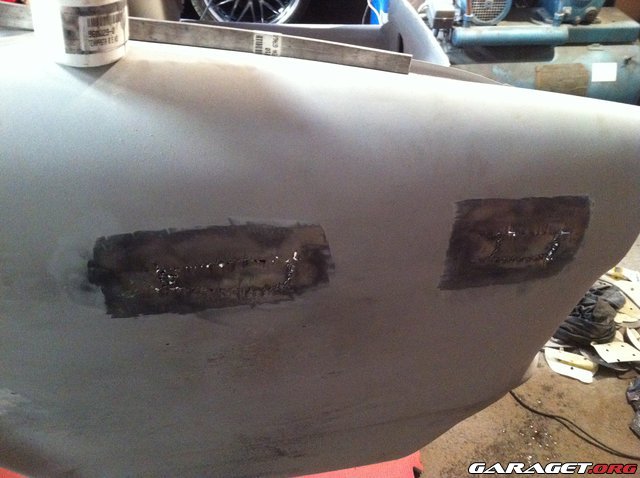

Började dagen med att rikta någorlunda och det ju utmärkt.
började svetsa och tennade! Utmärkt.
Åker på lunch, startar upp svetsen igen, och kabom sa det, där gjorde den svetsen sitt! så vila i frid svetshelvete!
Blev förbannad, drog igen dörren till garaget och skulle låsa. pang gick låskistan åt helvete! Helt perfekt, mitt ute i ingenstans och värdesaker för ett par hundra tusen! perfekt tänkte jag. Nåväl huttrande ute i kylan fick jag rätt på skiten och kunde äntligen låsa.
Iallafall, *stor jävla suck*

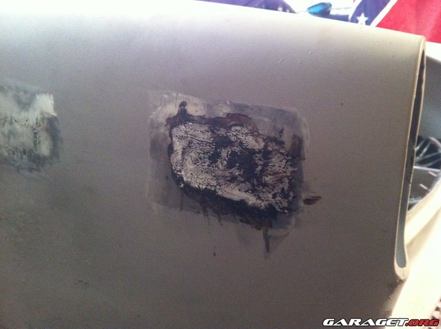

så kommer det lite bilder på det jag lyckades åstadkomma med idag!
https://www1.garaget.org/gallery/images/136/135133/135133-4abe56f73984d48109e4a94a0b5abd49.jpg

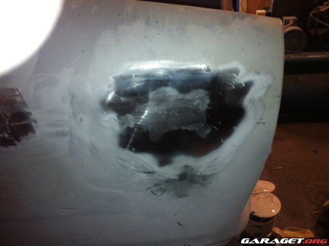

Riktat vissa delar som knappt är synliga, slipat rent och donat inför tennandet!
https://www1.garaget.org/gallery/images/136/135133/135133-22ed2265af5b02eeb65bae18740c23db.jpg
Ordentligt rengjort, slipat & sedan kört med dremel och verkligen gjort det 100% Rent!
https://www1.garaget.org/gallery/images/136/135133/135133-8eaea9a09c28cbeb2ca448ee19b5bbff.jpg
Min träspade börjar bli ganska så svart och det börjar ju synas på tennet också numera, blir att köpa en ny sådan!
https://www1.garaget.org/gallery/images/136/135133/135133-bf47a0bb7db03835e6363bc6c14f25c7.jpg
Voulah!
https://www1.garaget.org/gallery/images/136/135133/135133-78c887857607a08967f3f236a12143f5.jpg
En liten bit på väg..
Det var iallafall allt jag hade och bjuda på idag!
imorgon blir det att försöka se vad problemet är med svetsen, eller så blir det inköp av ny svets så jag kan fortsätta!

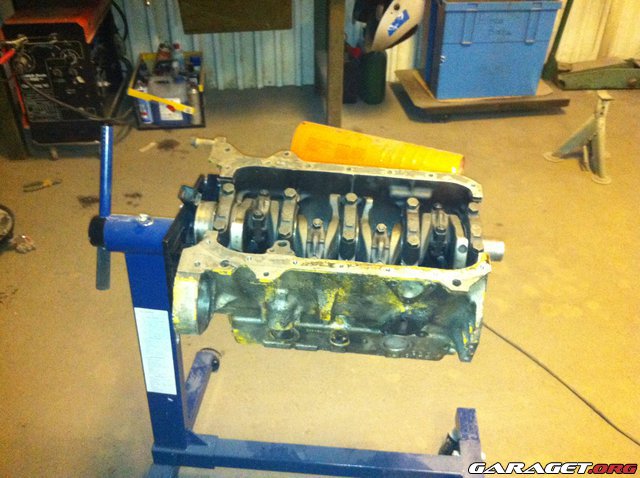

En liten summering änsålänge:
https://www1.garaget.org/gallery/images/136/135133/135133-b0a6f40f869ac215033fffc05541bd22.jpg

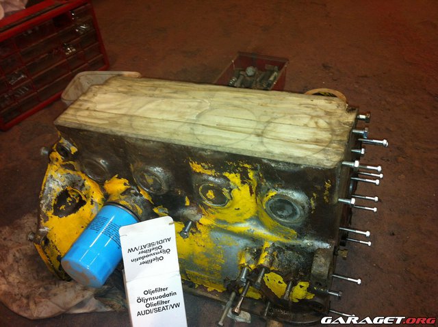

började givetvis att plocka ur vevpariet..
https://www1.garaget.org/gallery/images/136/135133/135133-a638d9bdfd70c5c5ea6794869771cc29.jpg
Vevparti ute, maskerar inför blästring! smile
https://www1.garaget.org/gallery/images/136/135133/135133-aa13849a5bb25aa817c1aedcd09e9bb8.jpg
Har ju sett sina bättre dar!
https://www1.garaget.org/gallery/images/136/135133/135133-d276824631a778823a4d2c3f4f22bec7.jpg
Tänk så bra att oljefilter allt annat än volvo passar klockrent smile
+ att jag har satt igen alla hål smile

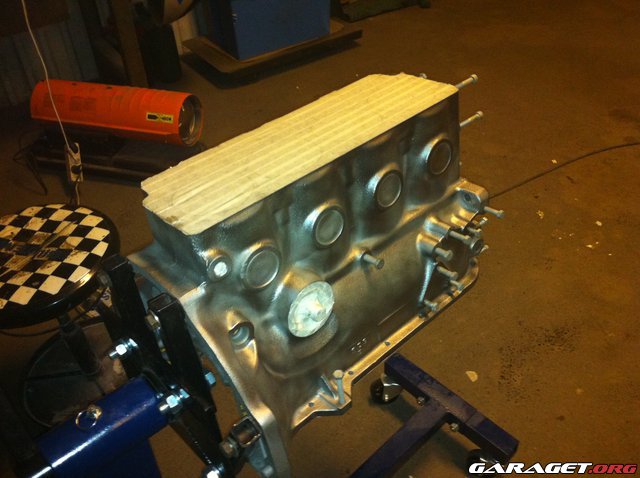

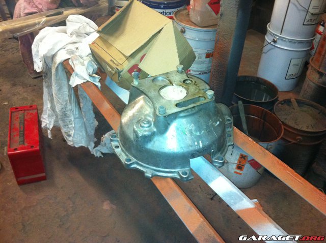

Sprängkåpan ska också få sig en omgång i blästern!

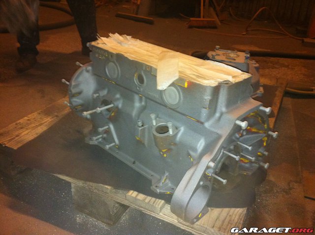

https://www1.garaget.org/gallery/images/136/135133/135133-e9bb8f21cb8dcca4df6b515846fde382.jpg
En stund senare efter all rök hade försvunnit fick man se glimten av detta underverk!smile
https://www1.garaget.org/gallery/images/136/135133/135133-27948426fbb19047dfdacec656de48ed.jpg
Lite missar, vågade inte köra allt för hårt, och sen får man resultat efter att utsuget inte fungerar!
Men de ska dock bort nu under finslipningen!
Blir lack av motorblock ikväll! smile
Sprängkåpa & växelåda kommer få sig en stänk av färg också, dock inte idag! har bestämt att det blir silver metallic, ett projekt kanske för morgondagen?

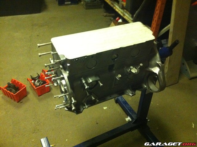

Fortsättning följer:

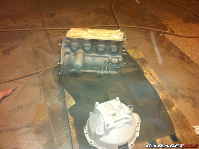

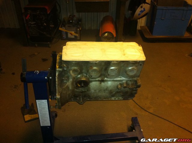

https://www1.garaget.org/gallery/images/136/135133/135133-dd7ca5439d491ac1c910ee6c1214f199.jpg

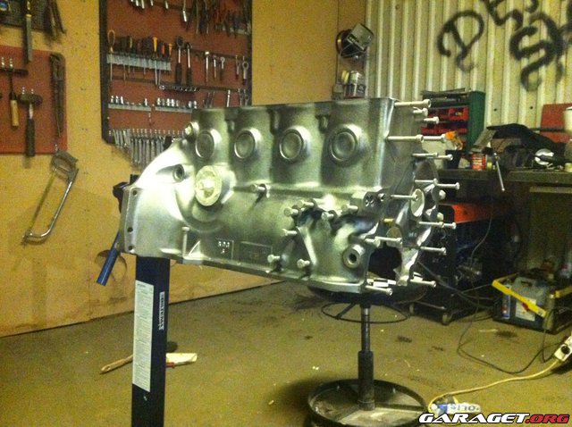

Äntligen fått upp motorn på stativet igen och jag är igång med och slipa och dona med blocket smile
https://www1.garaget.org/gallery/images/136/135133/135133-47caccf24da6ff651d7262258b06d08a.jpg
Efter en stunds slipning på blocket!
https://www1.garaget.org/gallery/images/136/135133/135133-7ce6dff5c344c647b078c03b094d6510.jpg
Börjat maskera och täcka alla småhål smile
https://www1.garaget.org/gallery/images/136/135133/135133-38c9825de4e08b355cc29b9963198e4c.jpg
Maskering klar!
https://www1.garaget.org/gallery/images/136/135133/135133-a4845397c2077748f5e81c18a33ab01f.jpg
Färdig med maskning och dyl! Blåst av hela och torkat av från fett osv..

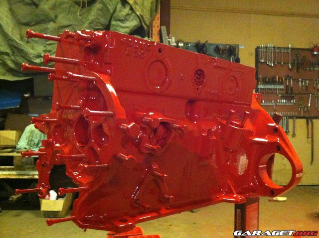

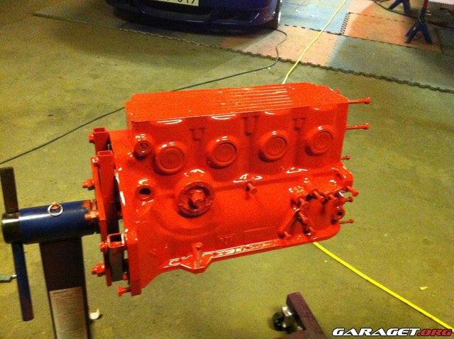

https://www1.garaget.org/gallery/images/136/135133/135133-ac9d96487e0445adfe62bf389636eb78.jpg

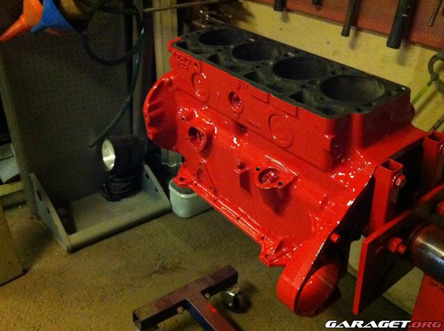

Då kör vi !smile
https://www1.garaget.org/gallery/images/136/135133/135133-d11eafaca31db98ac9ea54e39801ee5e.jpg
Tänk vad lite färg kan göra! smile
Sket ärligt talat i klibblager bilden, känns lite onödigt smile

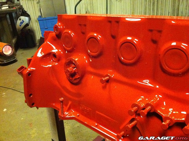

https://www1.garaget.org/gallery/images/136/135133/135133-b73ff6c745dcb1fe4f16444d00aae471.jpg
tredje rundan, nu får det duga med färg!
https://www1.garaget.org/gallery/images/136/135133/135133-92a8c0d062a4d2d32d7a7e46c136bd48.jpg
Andra sidan! Glänser som aldrig förr!
https://www1.garaget.org/gallery/images/136/135133/135133-79d3a376a61d8cb213ecf388844f5e26.jpg
Börjat maska av!
Såg att jag hade fått en liiiiiten rinning! Det återgärdas imorgon! smile

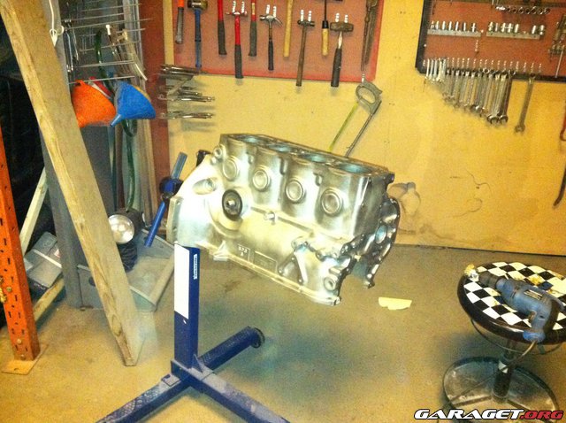

Nu sitter jag och funderar..
Högglans polerad sump, eller röd som blocket?
Vad tycker ni ?
Depalma´s Kustom Shop
Sponsorer:
Paintmek Trelleborg
Allt Med Bil & Däck, Malmö
Pim_Pim
2 februari 2012
#220
Jag röstar på en högglans polerad sump smile
