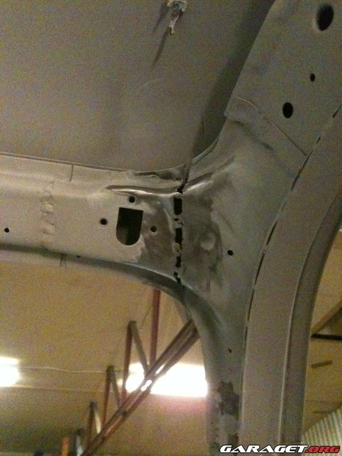

Igår beslöt jag mig för och köra ut och göra lite nytta i garaget.
Blev inte mycket, men det hände lite åtminstone.
Tittade över hela bilen så jag vet vilken ände jag skulle börja i.
Medans jag skådade vagnen, så beslöt jag mig för att påbörja rätta alla misstag som förra ägaren har misslyckats med, han har väl inte gjort ett rätt med bilen mer än och sälja den.
Iallafall..
https://www1.garaget.org/gallery/images/136/135133/135133-62e822f86e03233537c2ae7f298b21ea.jpg
Höger sida av innertaket.
3 svaga punkter som höll knappt.
Det svetsades, och tennades..
https://www1.garaget.org/gallery/images/136/135133/135133-1e1d85df635b5c0bc87bb6f9e7b75ff0.jpg
Svetsbilden försvann, men här slipas tennet ner och formas för fullt..
https://www1.garaget.org/gallery/images/136/135133/135133-58af84d9d4ef2dac043fc3c29d36b4cd.jpg
Resultat efter svets - tenn - slipning.
https://www1.garaget.org/gallery/images/136/135133/135133-32d10ea87dc10f727f630553826093eb.jpg
Började slipa av grunden, och plåten blev så svag, att det blev ett hål, kapade upp det för och inspektera hur det såg undertill. Dock kommer det kapas upp mer, bocka plåt och sedan svetsas upp återigen.
https://www1.garaget.org/gallery/images/136/135133/135133-aa2e9b9a7479a985e2db0aaac09dd74a.jpg
Eftersom all svetsning utav förra ägaren har varit under all kritik, beslöt jag mig för att kontrollera runt bakrutan, detta är nog det bästa förra ägaren har lyckats med. Kommer slipas ner och göras om dock, och kan även säga att ALL kit är nu äntligen borta.
Ibland undrar man var man har gett sig in på....
Ha det kanon!

Känns som att han bara byggt den där bilen bara för att visa upp den och inget annat. Man förstår ju varför många -80 talsbyggen är skrot i dagens läge om många byggde sina bilar som denna.....
Hoppas du inte tappar tålamodet och ger upp bara...

Antar att det är så också.
Tråkigt men sant! Folk gör allt för att slippa gå den hårda vägen och sen ut i ljuset.
Ska försöka att få tillbaka det verkliga suget och spendera all fritid på bilen!
Har redan lagt ut så mycket jobb, tid och framförallt pengar på bilen! så det är bara korkat att ge upp!

Grymt bra jobbat med bilen! Bara synd att förra ägaren gillade tattarmek.

Snyggt jobbat ! Fortsätt i den andan..På tal om andan,för din egen skull,använd skyddsmask när du slipar ner tennet,ganska styggt mot lungorna..

snygg jobbat, skoj se nån kunna svetsa och tenna  i old school custom stil. Den var ganska frän från början, synd på fusket bara....Ska bli skoj se den färdig!

Tjena. Detta var det sjukaste jag sätt! VILKET arbete du lägger ner, riktigt imponerande måste jag säga. Riktigt hårt och se alla slapplagningar efter blästrningen. Ägaren innan borde skämmas en aning.
Jag ska följa detta projekt. Du kommer klara det!. Lycka till med projektet.

Blev jävligt glad att läsa allas kommenterarer angående renovering. Och ja jag kan hålla med mask hade suttit på sin plats men som sagt ibland slarvar man lite väl smile
Jag förlorade ganska mycket intresse när man såg allting komma fram, dels hur man kan bara göra ett sådant skit jobb och sedan kunna ha det på sitt samvete. Men så är det ibland. Alla kan inte vara seriösa smile

Vart kan man köpa tenn nånstans? smile

Ptrr - Tenn går i princip och köpa i vilken reservdelsbutik som helst, fråga i Kassan.
Själv köpte jag allt på Ad-center här i stan.
Kolla runt överallt, glöm inte träspade och pasta, och gör det riktigt rent! annars håller det inte.
Resterande hoppas jag du har koll på! smile

Att tenna är klassisk customtrick från 40-50 talet. kallades ju blyslädar sen dom choppade bilarna med massa tenn på:)
