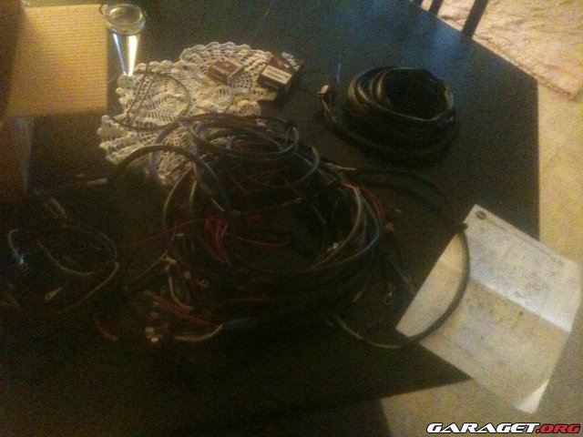

https://www1.garaget.org/gallery/images/136/135133/135133-2e6b6afdf14d5a64fdf3cc38935f3d22.jpg
Syns väldigt dåligt på bilden vad det är för något då min ajphone har fått sig en jävla smäll!
Hoppas det inte stör ska ta bättre bilder. på bild är det nya elsystemet.

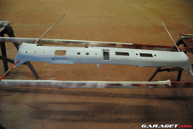

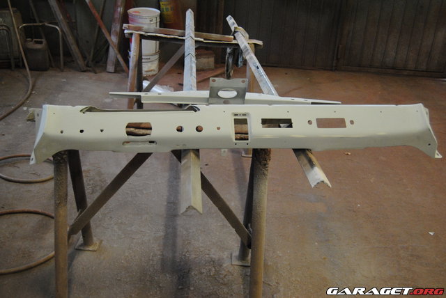

En instrumentpanel som är riktad, småspacklad och grundad smile
slipad och redo för lackering!

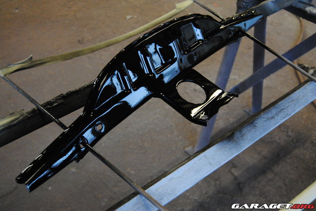

https://www1.garaget.org/gallery/images/136/135133/135133-21d9766e4e298ff2bf7f67cd9db9f4c2.jpg
El - fronto plåto! smile
Kan säga att den var rätt sne smile så de va många timmar för o få den rak och fin smile
https://www1.garaget.org/gallery/images/136/135133/135133-49b2083b8e9b0a4d4290bd5f82c93c43.jpg

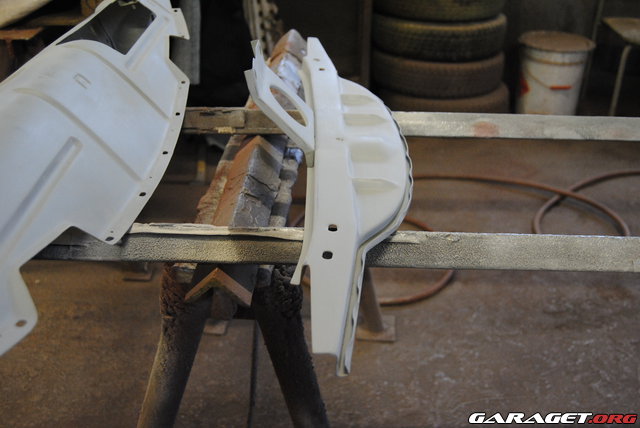

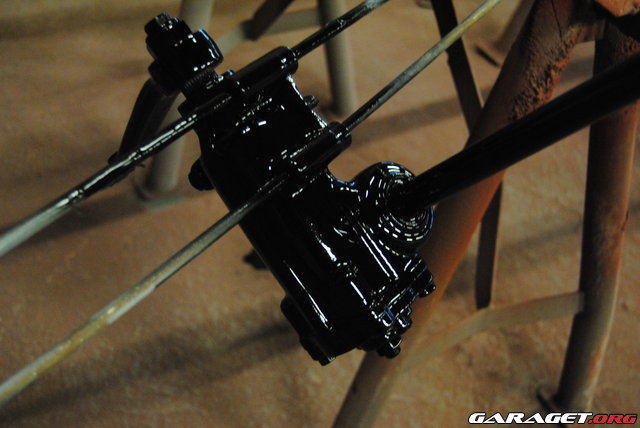

Snäckan också fått sig en liten grund och finslipad smile
https://www1.garaget.org/gallery/images/136/135133/135133-194387ce6181b5f29c397e6b21678318.jpg

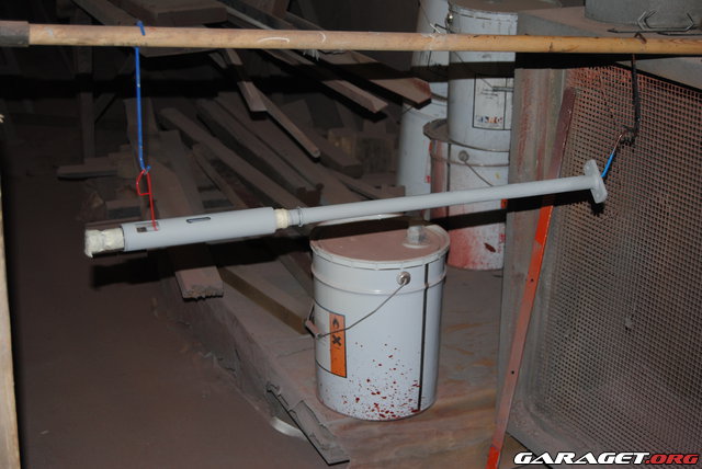

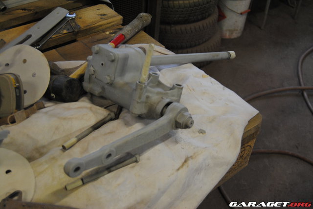

Rattstång grundad och slipad redo för lack smile
https://www1.garaget.org/gallery/images/136/135133/135133-a7d46e1a2f19b3fbe0a7193cfd307081.jpg

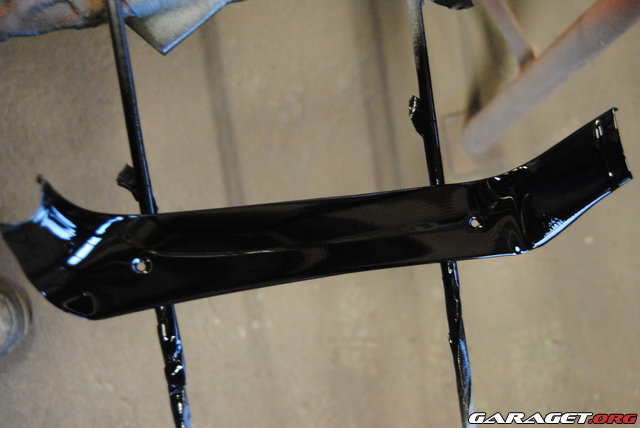

Listerna runt rutan, riktade spacklade, grundade och slipade! smile
https://www1.garaget.org/gallery/images/136/135133/135133-4a332298f9b66b9c20d824aaed87423c.jpg

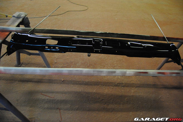

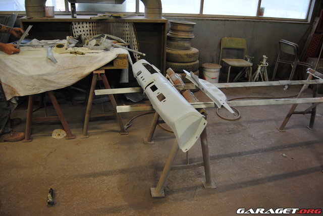

Uppriggad, avtorkad med fiberduk och redo för lite färg smile
https://www1.garaget.org/gallery/images/136/135133/135133-5d620de97d1cce637cb62ab569bff421.jpg

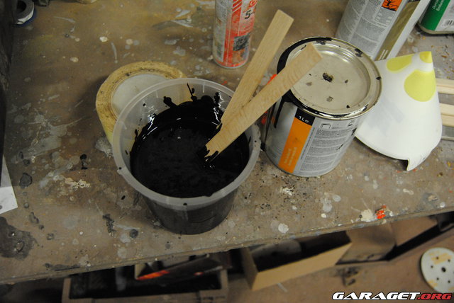

Då var de blandat och redo smile
https://www1.garaget.org/gallery/images/136/135133/135133-6a86af478bc30f3d879c6ce18a11ce08.jpg

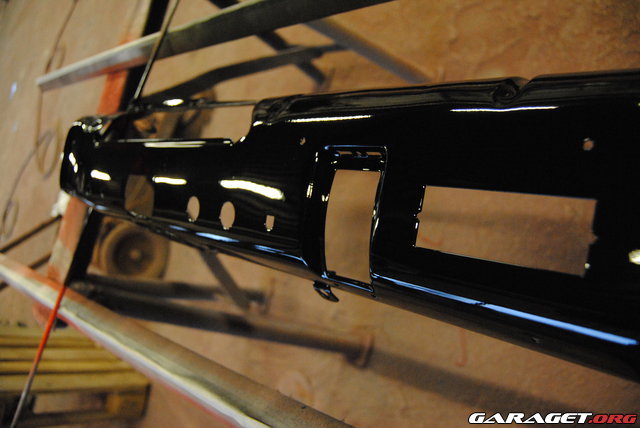

Första rundan avklarad med färg smile
https://www1.garaget.org/gallery/images/136/135133/135133-9319f1bb1d865d183eda739ccb12831b.jpg
Fått sig 3 runder med färg, fick inget "första lager" bild..
Ska vattenslipas och klarlackas smile och sen slipas igen och poleras smile
https://www1.garaget.org/gallery/images/136/135133/135133-bdfc6e3f25abf381e1e34a0cd13c2bf0.jpg
vattenslip - klarlack - vattenslip - polering! som ny!

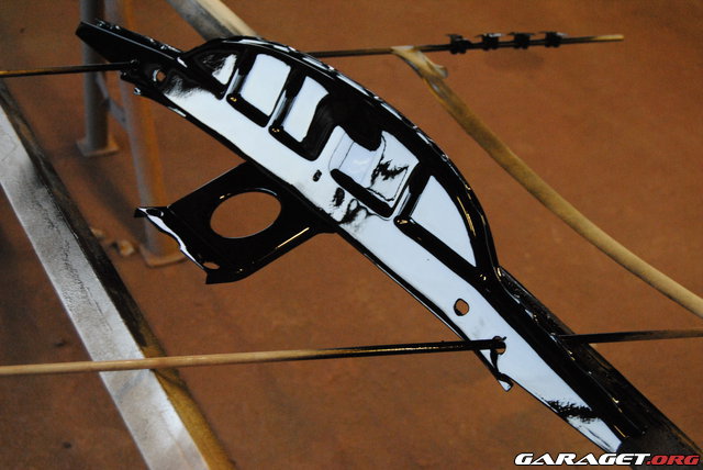

Fått ordentligt med färg den lilla snäckan wink sen återstår bara:
https://www1.garaget.org/gallery/images/136/135133/135133-2490507af6e5587aef4ce36d9a7d661e.jpg
5 rundor färg.
sedan = vattenslip - klarlack - vattenslip - polering!

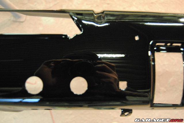

Helhet..
https://www1.garaget.org/gallery/images/136/135133/135133-1654f70aec6a42b5036cf289b8ae75c0.jpg

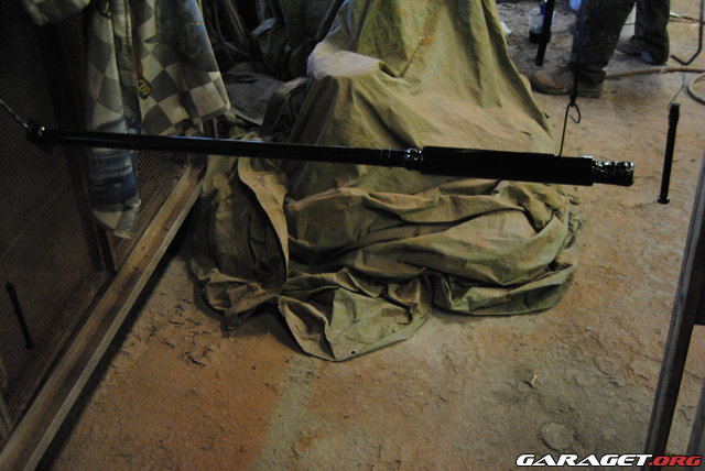

Rattstång .
https://www1.garaget.org/gallery/images/136/135133/135133-d226cfc1b95959f48be7e90a8c462328.jpg

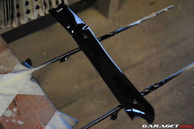

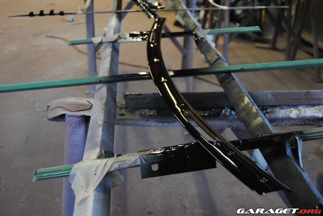

Ett styck rutlist har fått färg på sig smile
https://www1.garaget.org/gallery/images/136/135133/135133-979f03d440f556631f25d96b4009ba4d.jpg
Rutlist smile
https://www1.garaget.org/gallery/images/136/135133/135133-93fe5a724ca9a906e701c97abb3ebcc8.jpg
