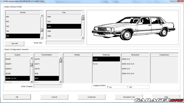

GJorde ett nytt konto!
men vart går jag efter detta? måste jag ha VIN nummret?
https://www1.garaget.org/gallery/images/127/126898/126898-c2d743927e48eb824f2051a90c3b2391.jpg
2 419 Inlägg
5 april 2011
Fel av mig nu funkar allt! missade att välja tillgång till allt! Tack för hjälpen big_smile
