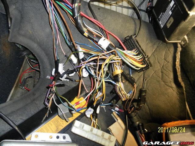

Blir inte så mycke update just nu men de står inte still smile håller på me elen å retur ledningen kommer nog på plats imorn så håll ut hehe big_smile
en bild iaf smile de kanske inte syns men jag har läget under kontroll.....typ tongue
https://www1.garaget.org/gallery/images/160/159605/159605-afaf17929f026bf0e1dc2d9fa1dc21a2.jpg

urs hatar el big_smile

HO HO nu äre fan nära! big_smile ja skulle prov starta idag typ sista timmen innan dagens slut motorn går runt men ingen gnista då kolla ja lite i kopplings schemat å ja tror de bara ska vara lite jordpunkter som jag glömt sätta fast så de ska fixas imorn å glykol ska i bilen sen blire provstart igen å nu kommer ja ju ha hela dan på mig så fan om ja inte skulle få igång den big_smile klipp kommer på provstarten smile

DEN GÅR fast bara på startgas sad ja behöver en kraftigare bränsle pump eller en förpump nån som har för en billig peng? Eller tips på vars man kan hitta!?
Hade 2ans å 3ans tändkablar fel och lite för mycke startgas de small gött tongue
men nu är de fixat hehe nu äre bara pumpen åsså dra kablarna lite snyggare tongue
