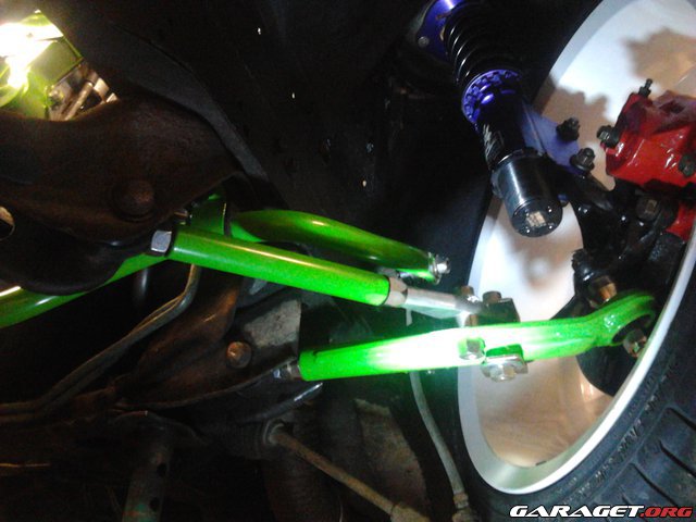

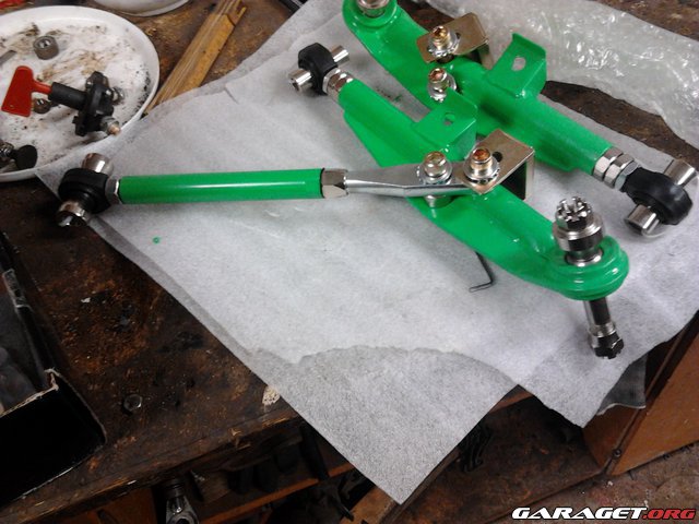

En lite update iaf.
https://www1.garaget.org/gallery/images/38/37349/37349-3b9c8d755e725301e4eac49531531755.jpg
Provmonterat ihop undre bärarm och tensionstag
https://www1.garaget.org/gallery/images/38/37349/37349-14b6c3087357adea74a8c2b44111df39.jpg

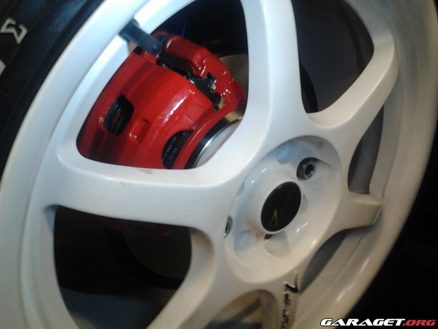

https://www1.garaget.org/gallery/images/38/37349/37349-25e61fce8f4d91187c6e393928db595e.jpg
Originalbromsar i sommar

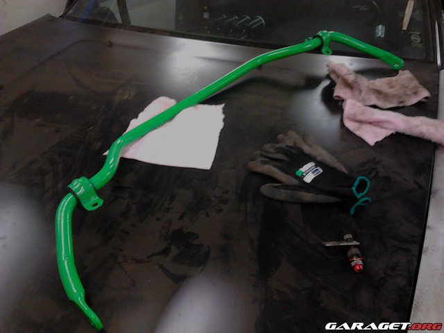

https://www1.garaget.org/gallery/images/38/37349/37349-3e55d2bd469e52f1a01a0097f0e1dc61.jpg
Krängningshämmare också lackad grön
Sen tagit isär och lackat spindlarna svarta.
