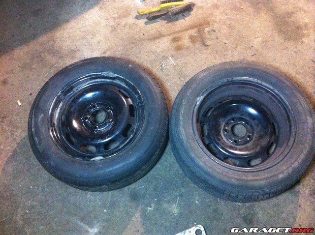

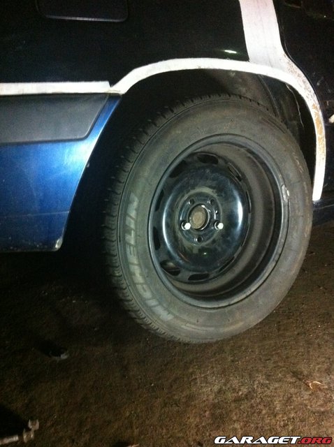

här har inte hänt mycket på sistånde,,, testade att vända centrum på ett par 15" idag
https://www1.garaget.org/gallery/images/150/149003/149003-9b5a52ec89c6804ff696ccb75f623645.jpg
https://www1.garaget.org/gallery/images/150/149003/149003-50994f13ed19704e033830588f631315.jpg
https://www1.garaget.org/gallery/images/150/149003/149003-b217c7ae00f81e73c80343eb54aabd4a.jpg
Senast redigerat av Sevenfold (19 november 2011)

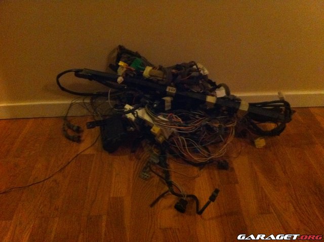

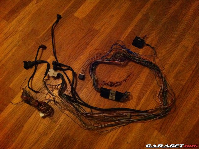

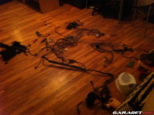

idag har jag hållt på att separera det jag ska andvända till nya motorn i 850:in
håller på att söka upp vad som ska sparas
https://www1.garaget.org/gallery/images/150/149003/149003-d835339bcad38dfb72c9ba2e20bf9c76.jpg
detta vart kvar och ska skarvas på i orginal piskan, ECM conector 4/46 v90
https://www1.garaget.org/gallery/images/150/149003/149003-b8e18ff0f225d0ea5fbf307f6a93ad3f.jpg
å denna lilla högen e det som vart över, ska nu KASSERAS!!!
https://www1.garaget.org/gallery/images/150/149003/149003-a3ec873d49c453910b94332ed4db79bf.jpg

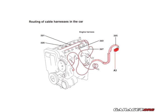

tänkte sätta mig in lite i elpiskan å läsa lite el-scheman då..
Kontaktstycke Nr A3 på 960 piskan har jag ju redan klurat ut vilken färg som e till vad å vad dom styr för nått
så det återstår 2 kontaktstycken till som ska redas ut å det e till 960 styrenhet och 850 styrenhet.

här e en simulator bild på kontakt A3 som jag snacka om
https://www1.garaget.org/gallery/images/150/149003/149003-7d4ae84726046296671aa503f9fdfb74.jpg
Senast redigerat av Sevenfold (29 november 2011)
