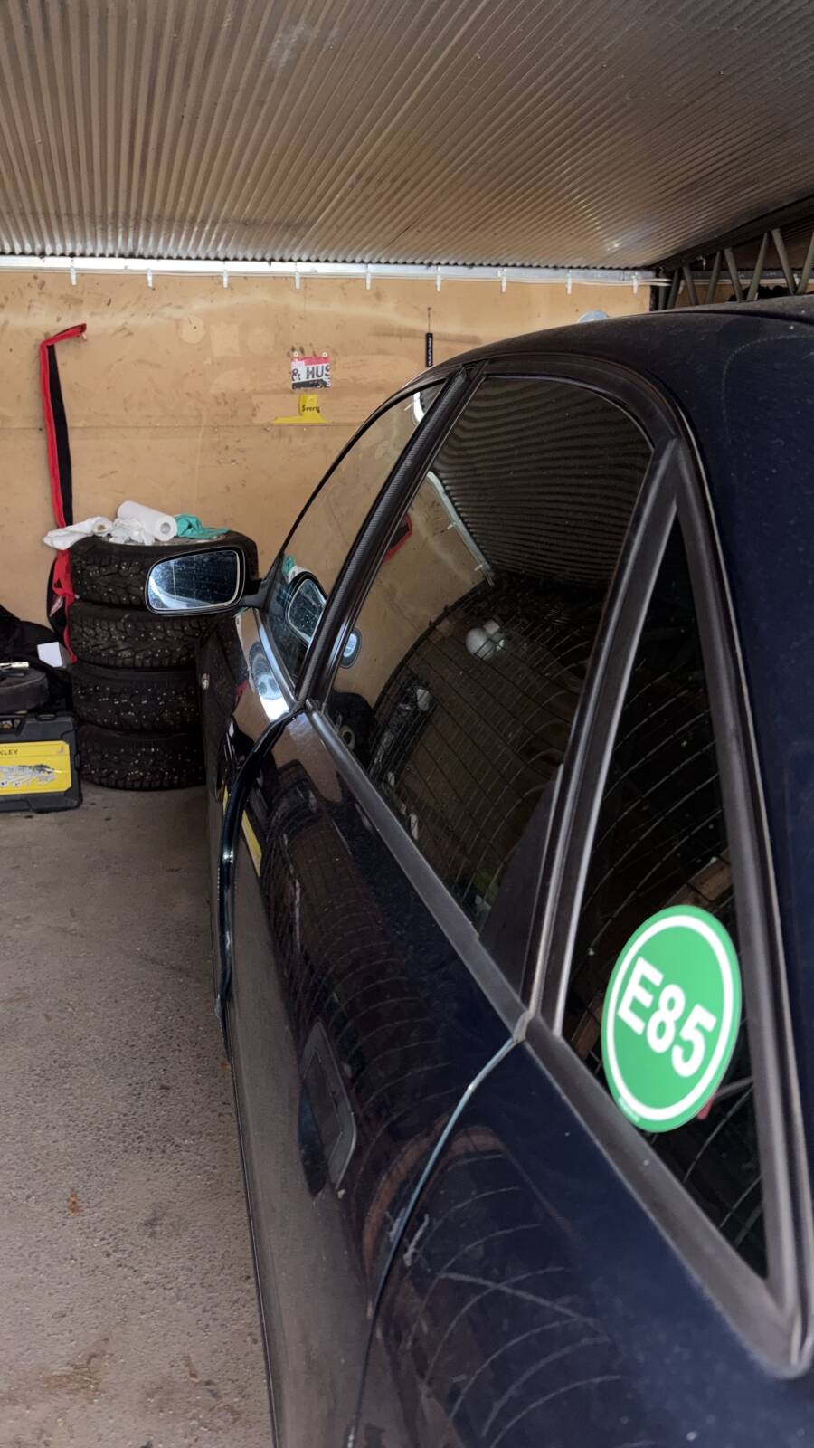

Vad gör man när man har en bil över och tristess?
Jo, den rimliga slutsatsen enligt mig var att börja trimma upp den och E85 konvertera den smile
https://www1.garaget.org/gallery/images/254/253666/253666-ff996954d0f0c42431a6d989ea734268.jpg

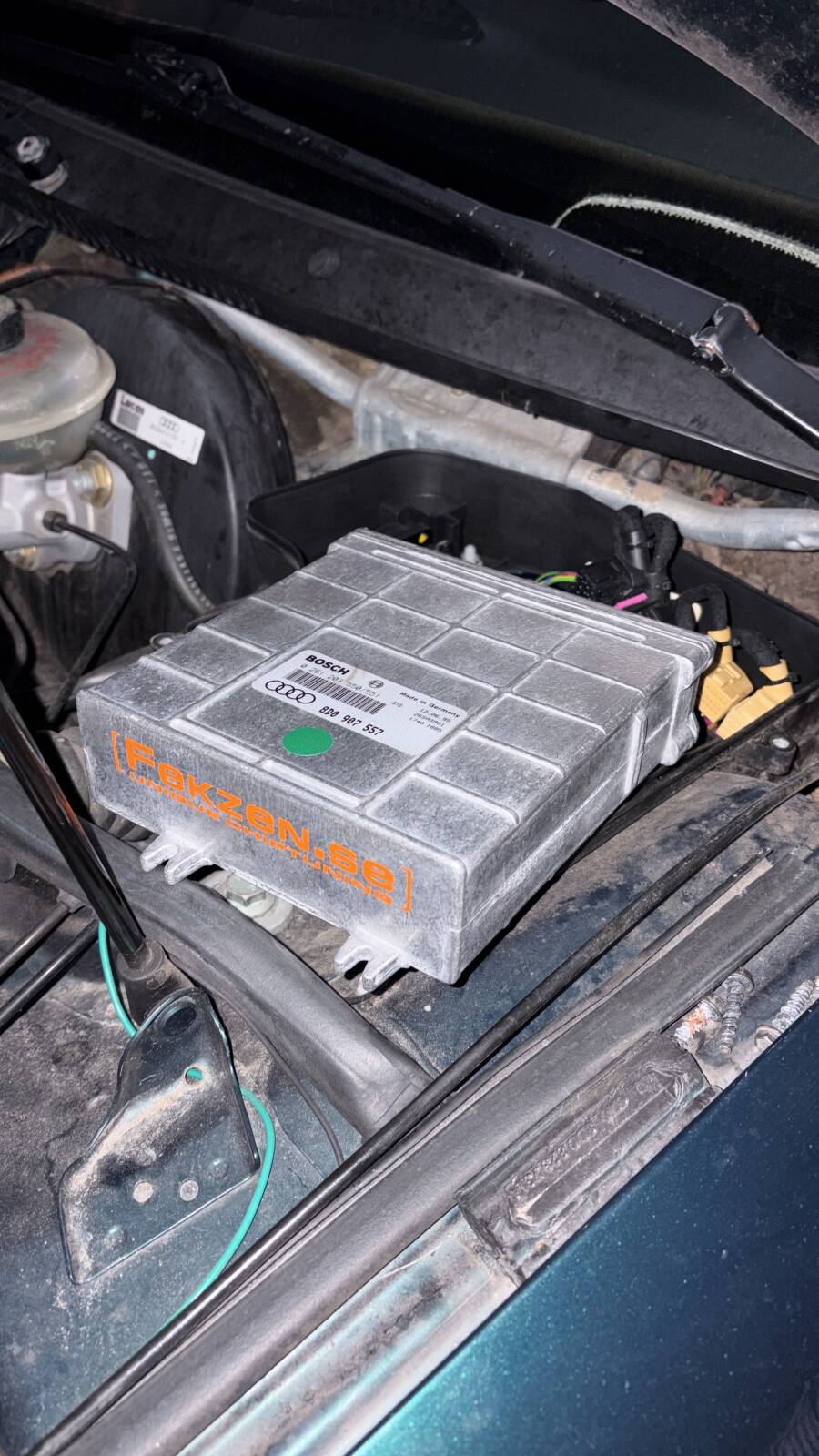

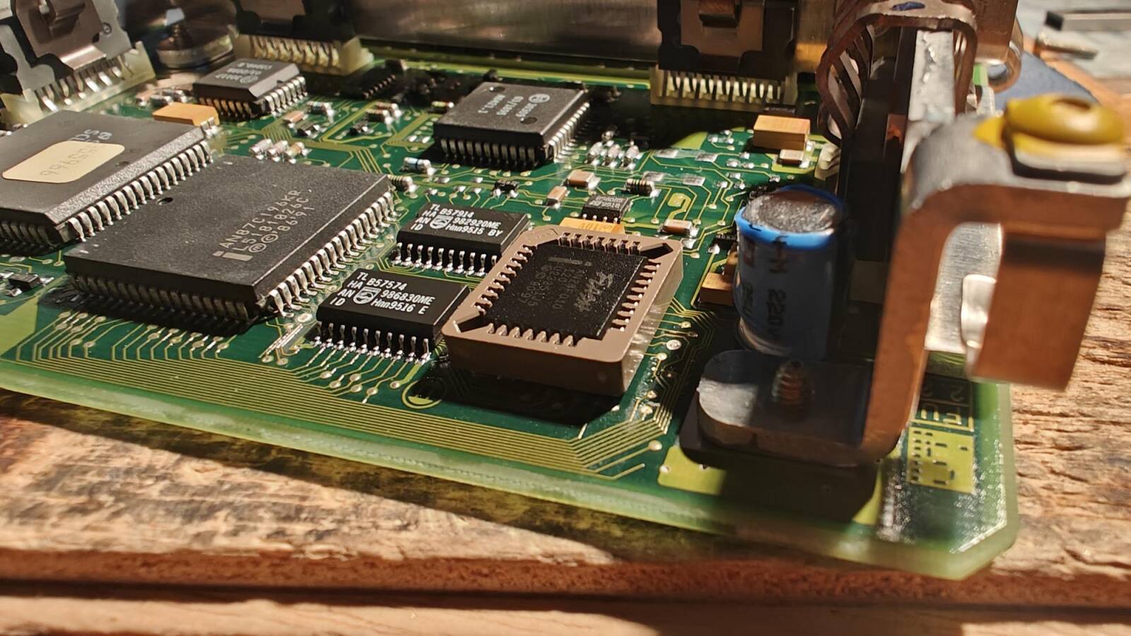

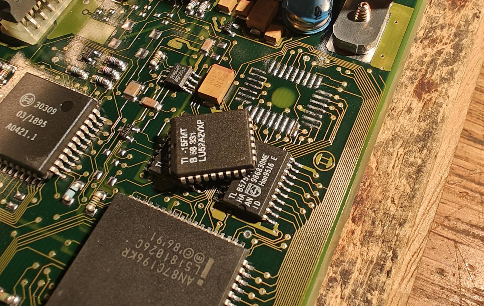

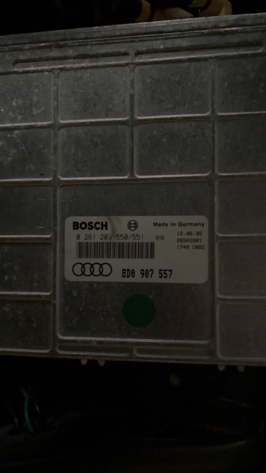

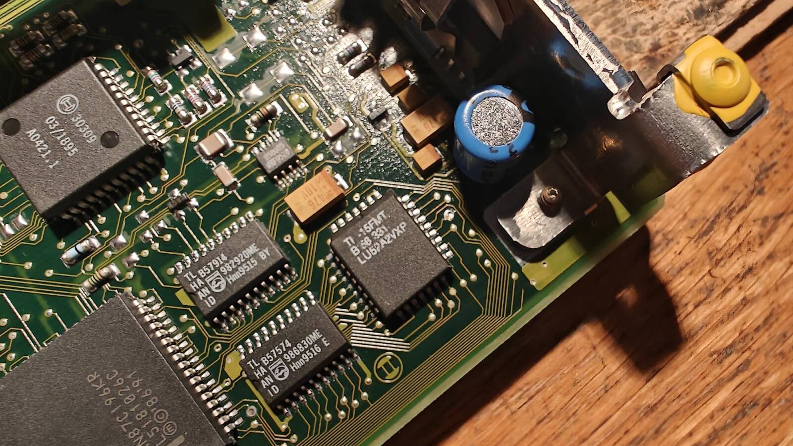

Jag började med att E85 konvertera den. Då ECUn aldrig kommer klara E85 original, fick den sig ett nytt chipp och en E85-tune.

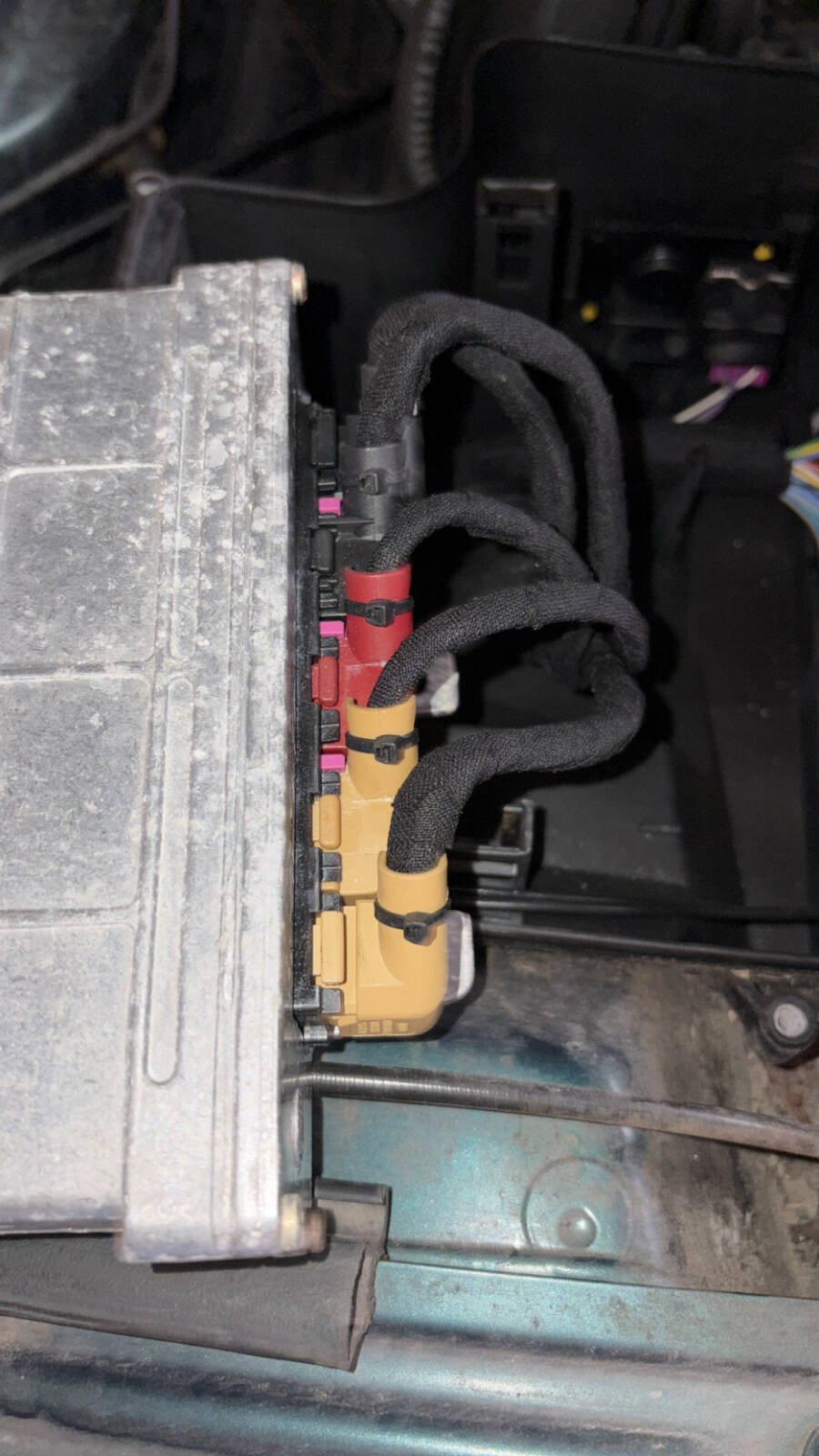

Installations-processen, tack Fekzen för hjälpen.

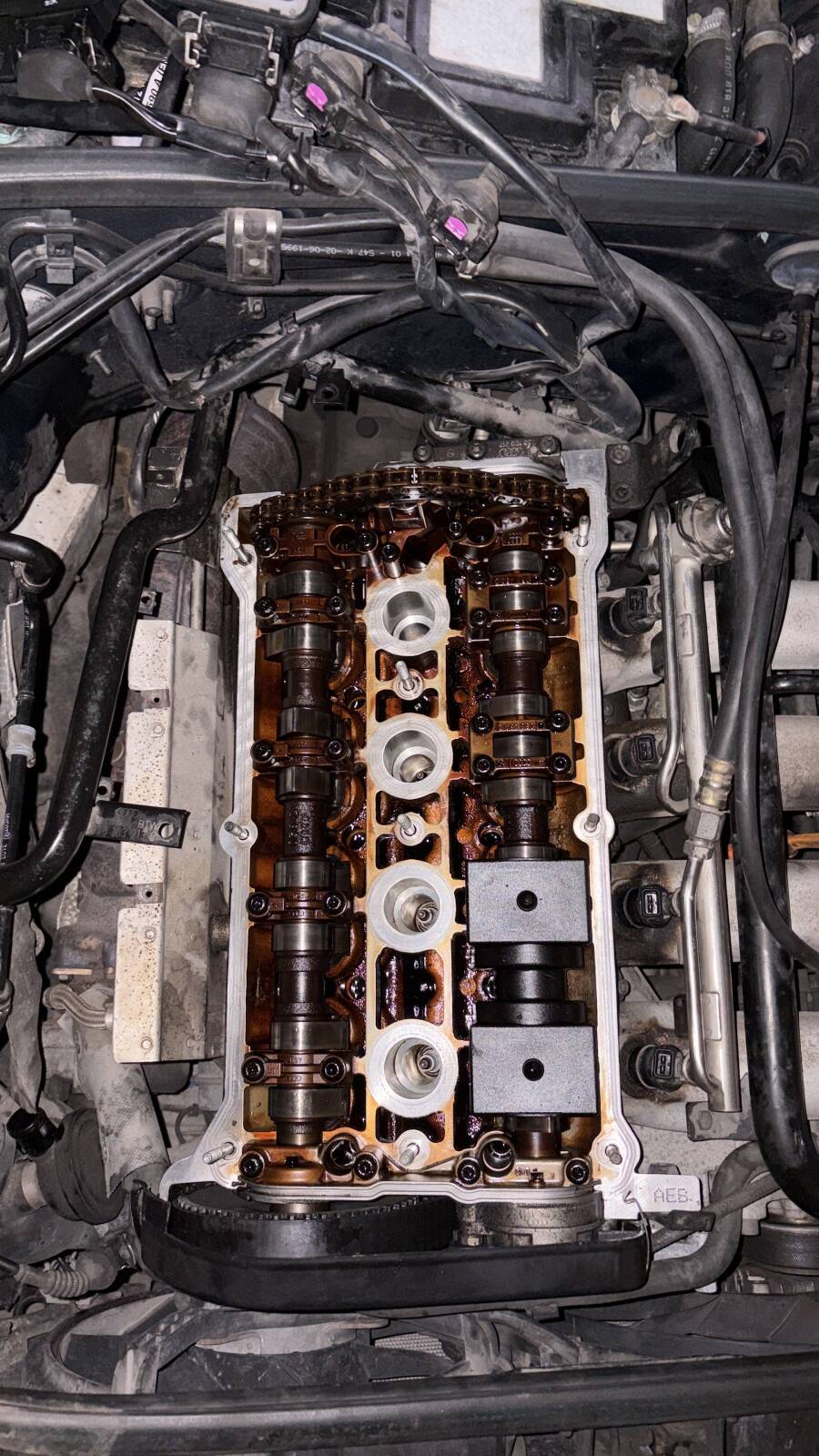

Bytte även till något svalare tändstift, hör och häpna ventilkåpspackningen läckte på en vag... så den blev bytt också.
https://www1.garaget.org/gallery/images/254/253666/253666-3dbf0461eb4209114d631575d1927c42.jpg

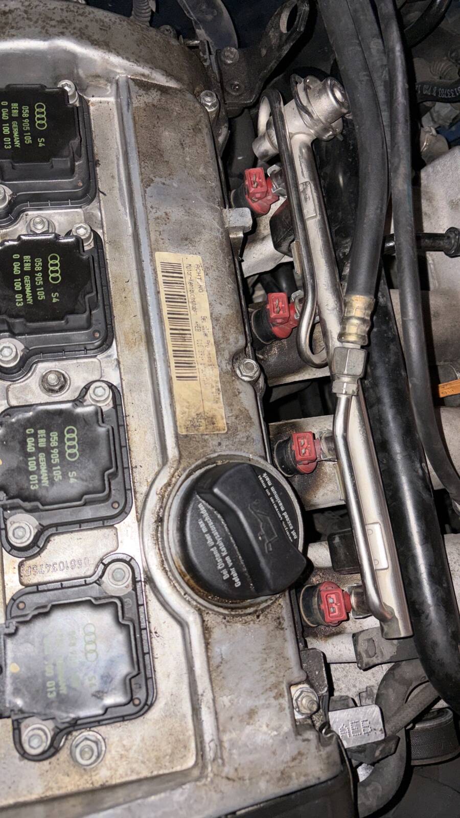

Spridarna orginal på en 1.8T AEB är på ~220cc @ 4bar och eftersom E85 kräver ungefär 20-30% mer bränsle var det bara och byta dom.
https://www1.garaget.org/gallery/images/254/253666/253666-99c92f17656d543c4766e68da435677f.jpg
Fick bli ett par röda SAAB spridare eller Bosch (0 280 150 431) dessa flödar ~405cc @ 4bar.
https://www1.garaget.org/gallery/images/254/253666/253666-113f4dfa21d4bed19e9b87b19821e53d.jpg

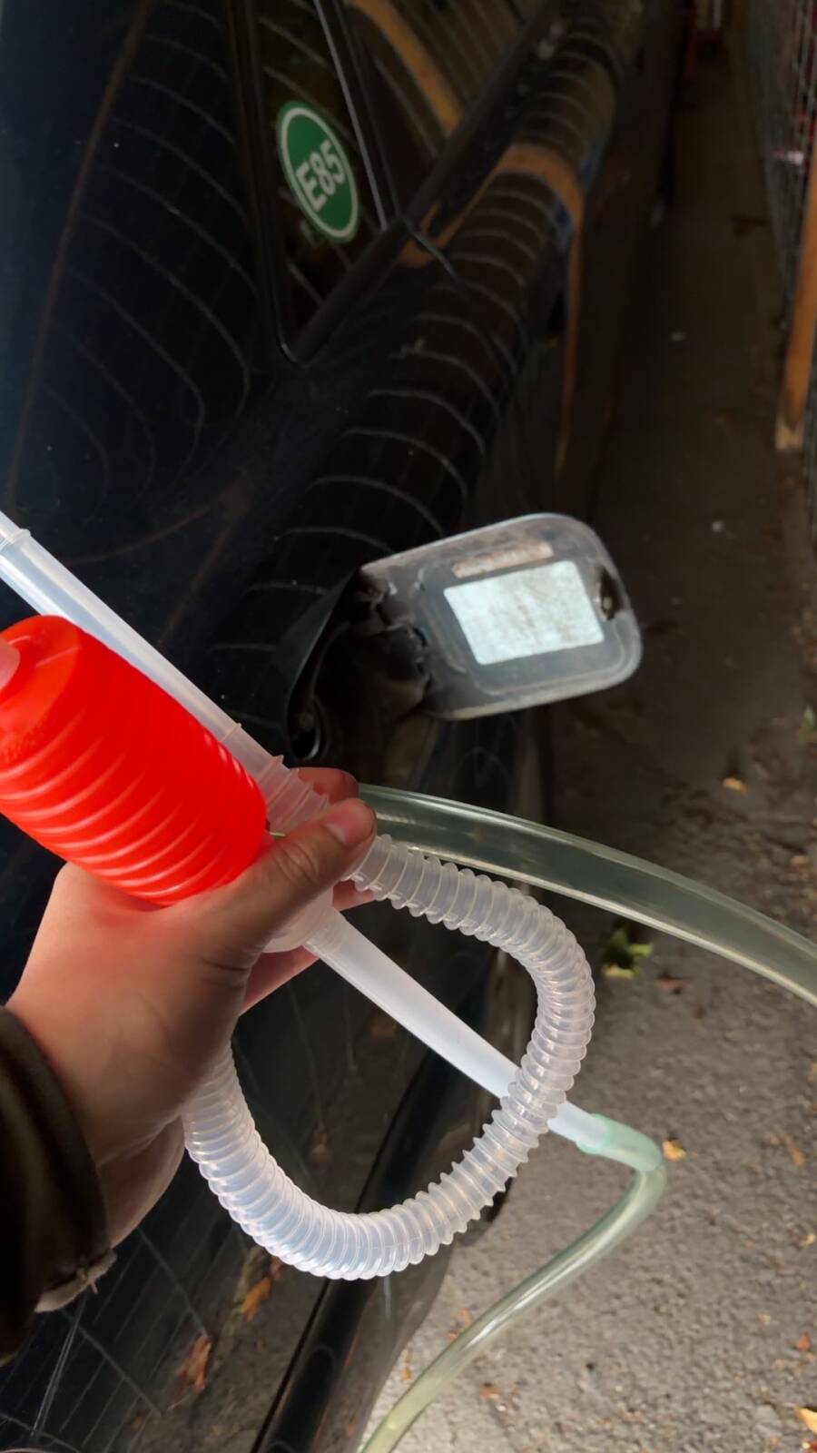

Pumpade ut den överblivna 98 som man inte körde upp, vilket inte var mycket (10L).

ECU tillbaka så den blev installerad.
