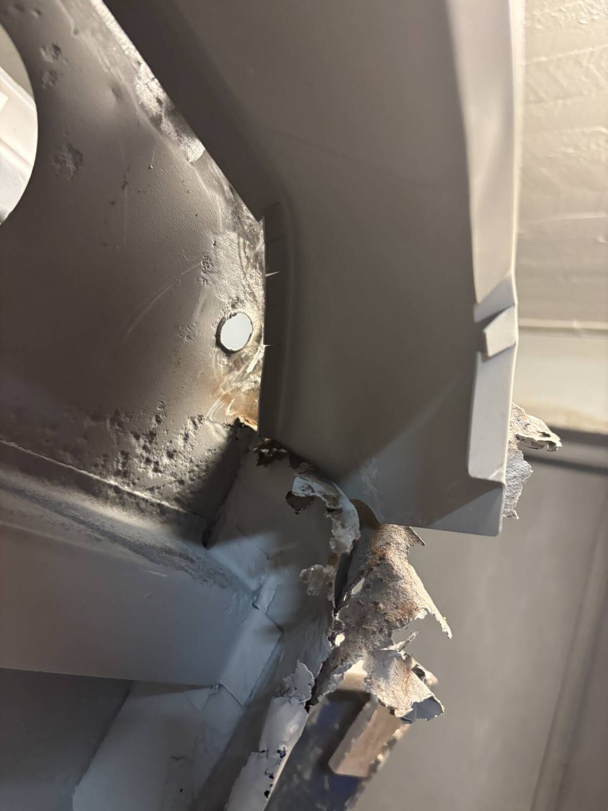

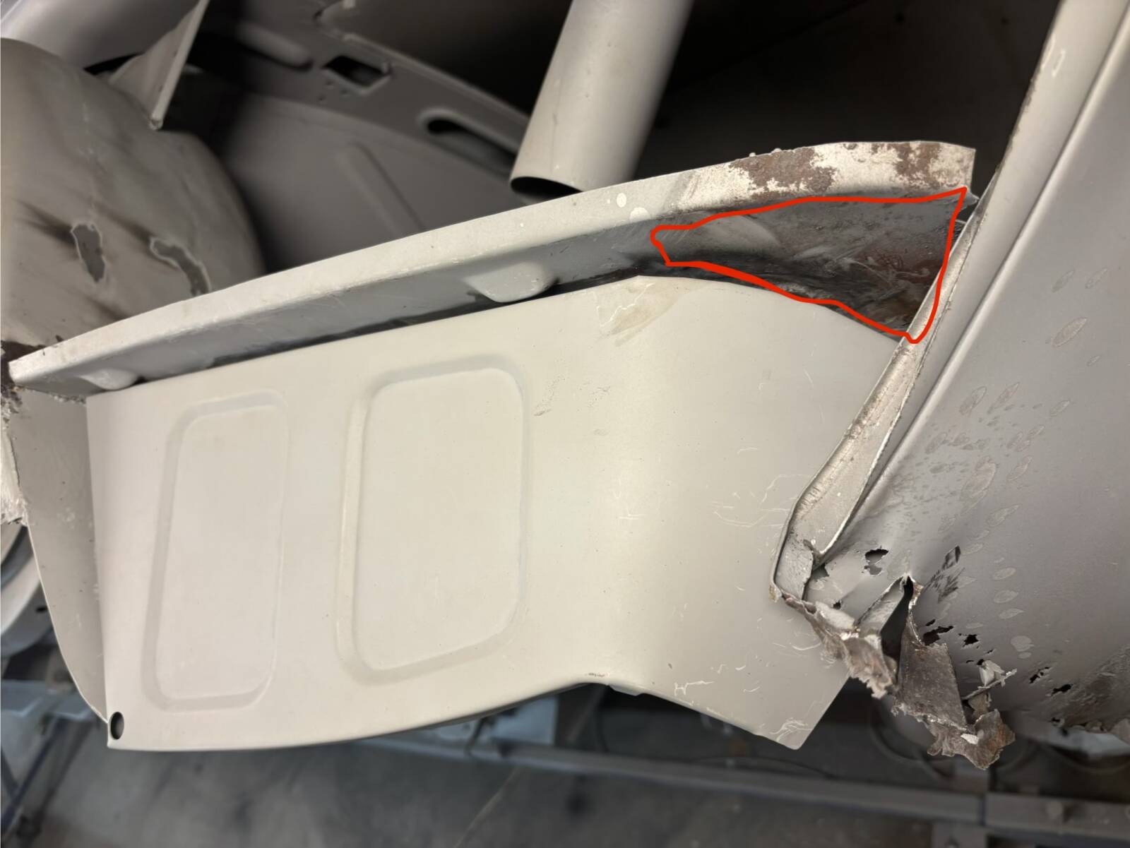

Har du förresten tidigare monterat bakre stagplåtar från VP på en P1800? Jag får inte ihop passformen överhuvudtaget, och att det kommer att behövas extremt mycket plåtarbete för att få de att passa.
