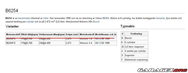

Lite info om motorn,,,spec på 4.4 bosch motronic
https://www1.garaget.org/gallery/images/150/149003/149003-a43f3e91f4365d02629d67da9d4ed00a.jpg

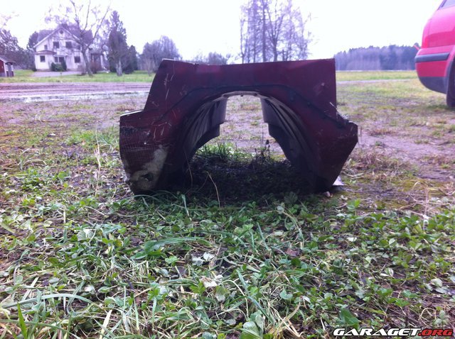

här e min bakvagn som aldrig kom iväg till lack så nu gör vi ett nytt försök
https://www1.garaget.org/gallery/images/150/149003/149003-f6aca4b0e405ac636a6e9c240e4a5570.jpg

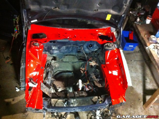

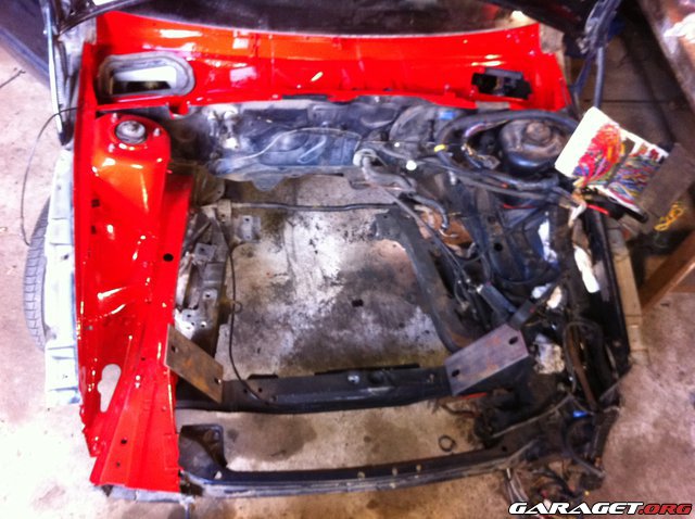

han med att lacka lite i motor utrymmet en stund idag,,, så hoppas på en lite bättre bild iaf
https://www1.garaget.org/gallery/images/150/149003/149003-534ebbf13a8220b971431995cdf39b8b.jpg
https://www1.garaget.org/gallery/images/150/149003/149003-11a2e47c0037392917104c72dad3267b.jpg

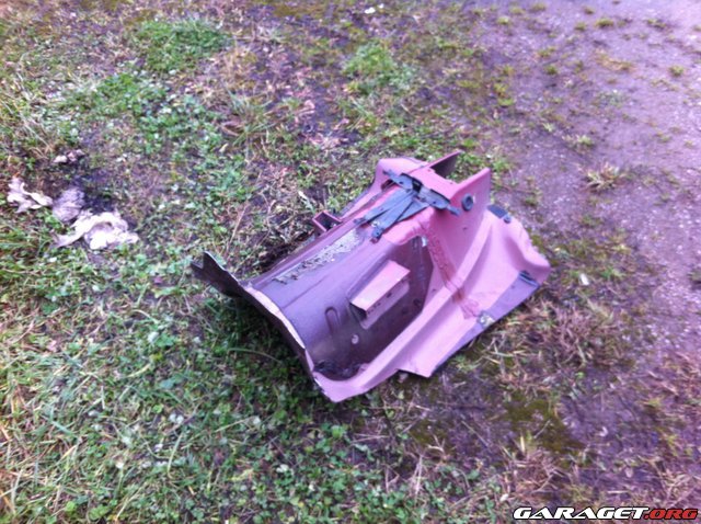

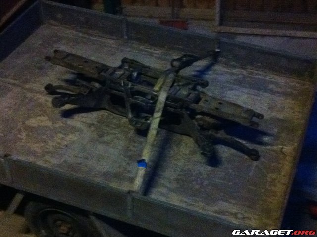

he he det ser fint ut,, tog fram vinkel harry med å kötta bort  växellåds tunneln på V90:in
https://www1.garaget.org/gallery/images/150/149003/149003-a2eff6b63f173551f8e5882f004b53d0.jpg
https://www1.garaget.org/gallery/images/150/149003/149003-d163f56dee6d0e1fa8b6edec0dfcf69a.jpg
tunnel ska snidas till fär att sedan moddas in smile

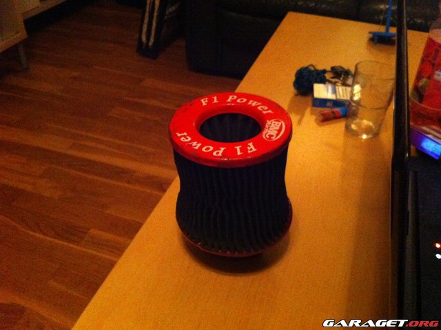

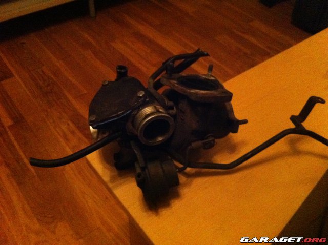

nää faan glömde bonus grejjerna mä ju
fick en td04 12L å ett bmc f1 filter idag med,,,, Bonus!!
https://www1.garaget.org/gallery/images/150/149003/149003-4799183e1b230f80dccd5a03a6a8c075.jpg
https://www1.garaget.org/gallery/images/150/149003/149003-c47ddb08ff4a8ee0a2397af1a5c1f27f.jpg

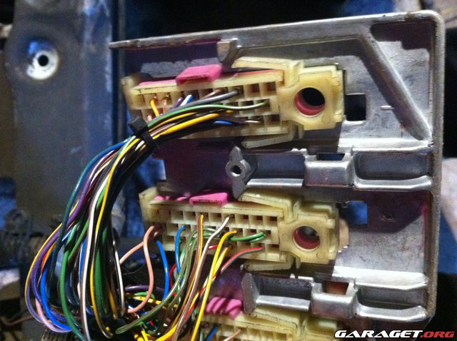

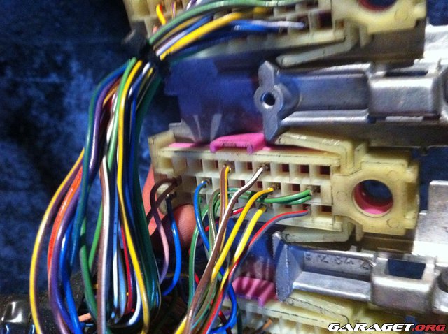

Här kommer skarven på nya elsystemet att hamna
4/45 och 4/10
https://www1.garaget.org/gallery/images/150/149003/149003-cdb0822f3c0470c14851e00a2939da17.jpg

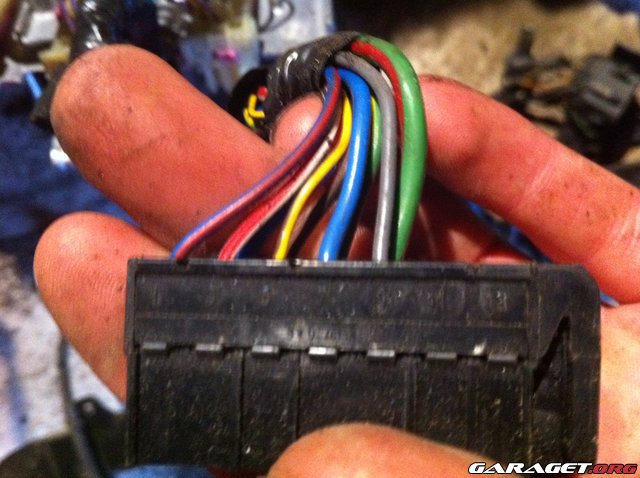

4/45, 850
https://www1.garaget.org/gallery/images/150/149003/149003-64c9a26270c2d546f60bafcb01554e94.jpg
14 pin socket 24/15, 850
https://www1.garaget.org/gallery/images/150/149003/149003-d5dfe3eeef2dc1abc4ea2d7d661a0b31.jpg
Endast 9 st pin av 14 kommer att andvändas på 24/15

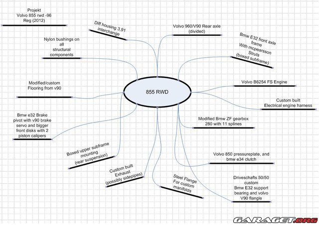

suttit med lite brainstorming idag
https://www1.garaget.org/gallery/images/150/149003/149003-d6ce44012d0139dde39635dbe47e2cdc.jpg
