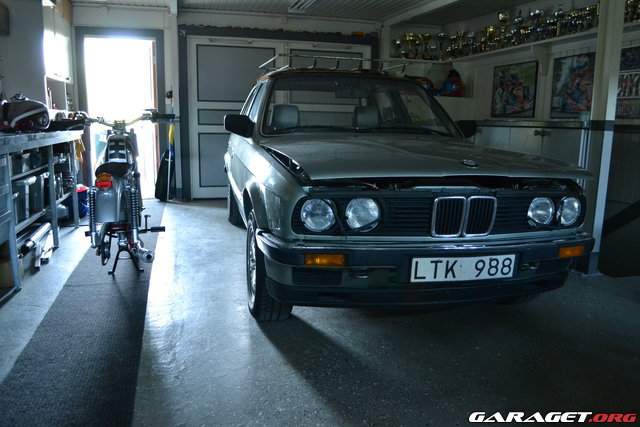

En bild från stängningen av garaget idag , SuperZundappen ska få ett bredare bakdäck , i övrigt har det blivit en massa skruvning på den Honda VT 600 som byggs om lite cleant åt en kamrat.
Tre timmar gick till Audin som behövde service av en baklucka som inte gick att öppna.

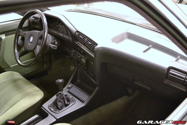

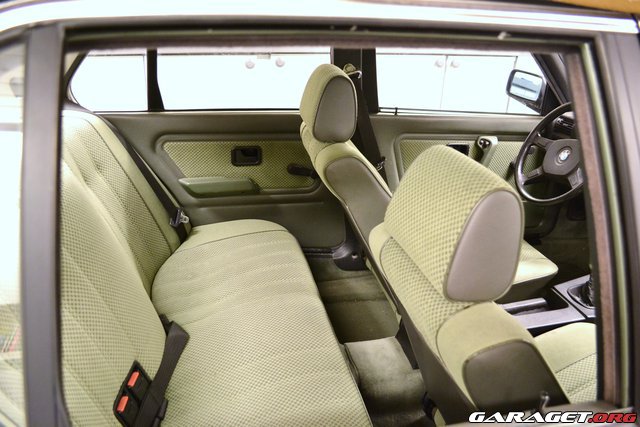

Var ut och tog några bilder innan det var dags att knoppa in , blir glad över skicket varje gång jag kollar på nya grejer på bilen. Ska bli kul det här....

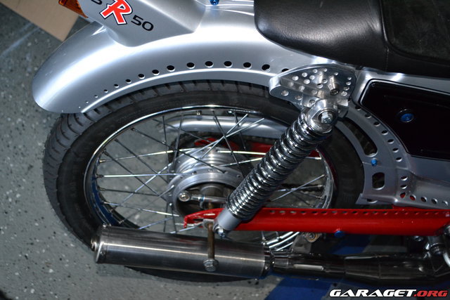

Blev nytt fetare bakdäck ikväll också till Race Zundappen , Metzeler 3.00x17" mot tidigare 2.50x17" Pirelli. Blev sjukt mycket snyggare men det lär gå lite tyngre , tur det finns pulver.... Kolla gärna fler bilder i mitt album :-)

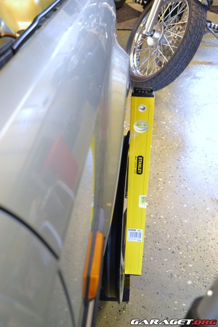

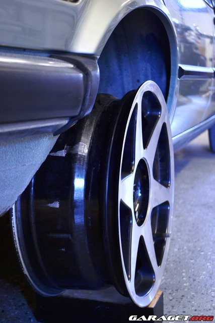

15 juni 2011
Provmonterade fälgarna idag. Var det jag orkade göra , är så jäkla förkyld :-)
7,5x17" med et 22 verkar sitta riktigt,riktigt bra. Bak kan jag säkert valsa ut 5 mm och då få dit 10-15mm spacer men fram verkar det sitta bra som det gör.
Ska fundera på fälgarna nu men jag kommer att köra utan den stora släta täckkåpan , det är klart. Blir små nätta saker i mitten istället. Men ska nog svarva av anligget där locket suttit så jag får samma radie som på ekrarna. Sen vete sjutton om lack eller vad det blir , är sugen att lacka allt en kulör , kanske äntligen blanksvarta fälgar :-) Är ju inte så lätt att hitta nåt som stämmer mot Opalgröna lacken utan att det ser för klämkäckt ut.
