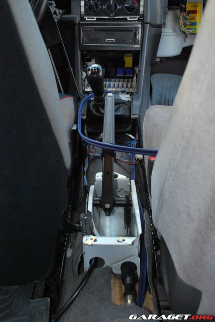

Först o främst har jag dragit lågnivån i bilen.
https://www1.garaget.org/gallery/images/159/158245/158245-cd095ca27c2ff6ae398cad5dbad20ee4.jpg
Så blev det.

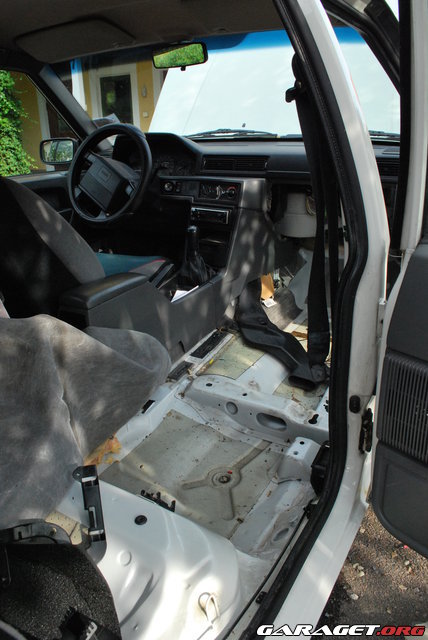

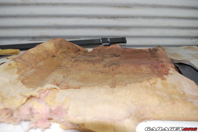

När jag väl skulle dra strömkabeln upptäckte jag att det plaskade under mattan på passagerarsätet sad
https://www1.garaget.org/gallery/images/159/158245/158245-35c9972219a11984f596647fbda46399.jpg
Så just nu ser det ut så här i bilen sad
https://www1.garaget.org/gallery/images/159/158245/158245-14a8533a7ac64cba34c2a6a51acc297b.jpg

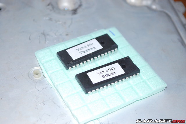

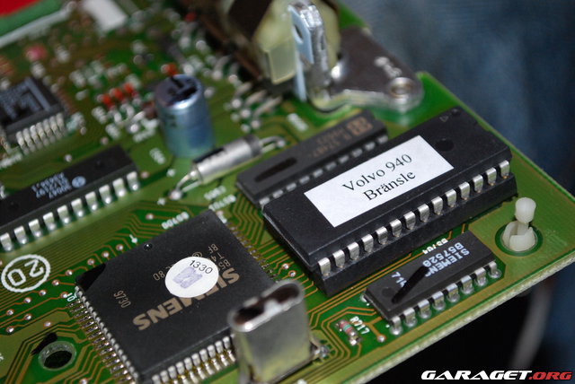

Men när skiten ändå är nere passar vi på att slänga in lite chip big_smile
https://www1.garaget.org/gallery/images/159/158245/158245-f299f7a1fd35e9933fd363e1cc418c59.jpg
https://www1.garaget.org/gallery/images/159/158245/158245-c56799b4757de09da882b48187efc2ab.jpg

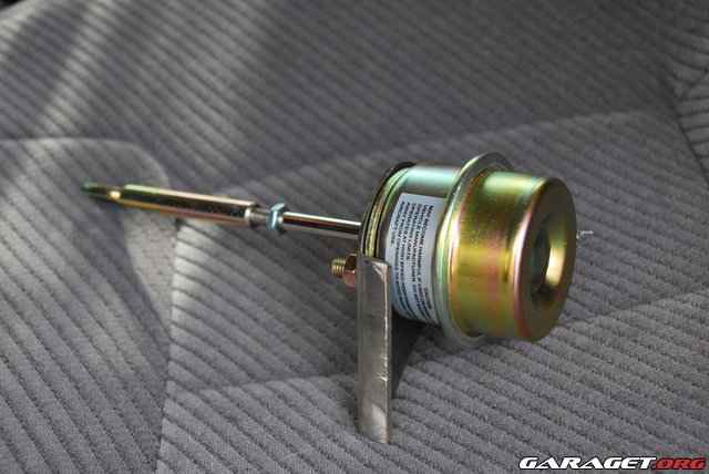

Åkte även till turbomeck och köpte mig en WG big_smile

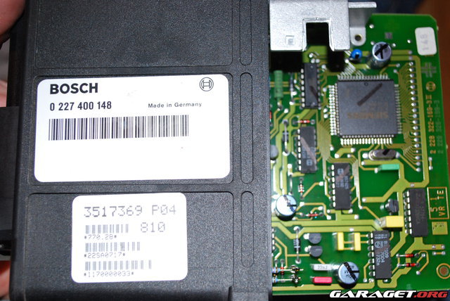

Upptäckte tyvärr att jag hade en svart standard 148 tändbox sad
https://www1.garaget.org/gallery/images/159/158245/158245-cdce918979d195e75581b66c769bae8c.jpg

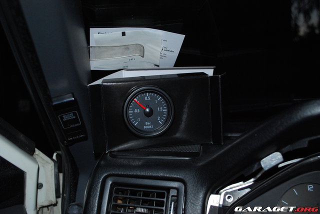

Monterade även in en laddtrycksmätare från biltema, verkar funka bra för 140 kr yikes
https://www1.garaget.org/gallery/images/159/158245/158245-41dbb8c562e08e2f5072d8ac00addd73.jpg

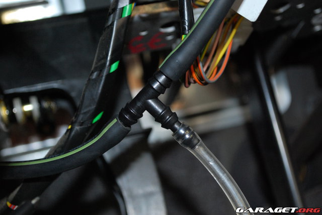

Gött med vakuumslang redan dragen in i bilen smile
https://www1.garaget.org/gallery/images/159/158245/158245-ca09030c5c6de8bef0aa288ed582f603.jpg
Dock märkte jag när jag skulle montera tryckklockan att sprinten som håller den på plats hade gått av och rostat fast i hålet, vilket gör att där numer inte är något hål och ingen plats för en ny sprint. Någon som har en lösning? Just nu sitter det med najtråd, vilket inte funkar så bra tongue

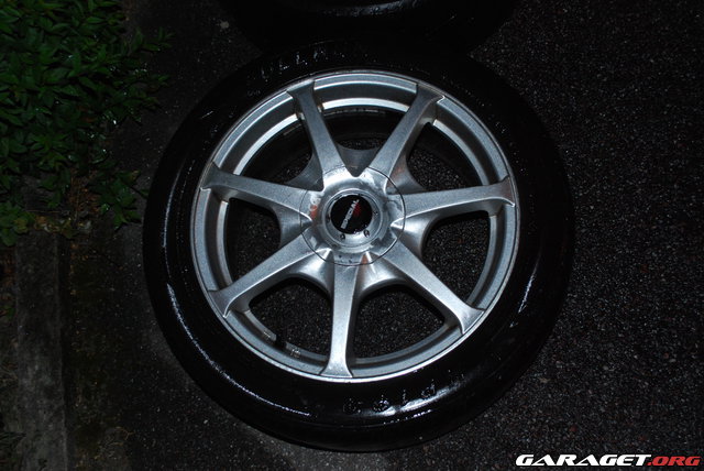

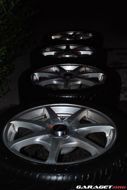

Sen köpte jag fälgar idag utav en kille i Göteborg, 235 breda o 17" big_smile Kommer sitta fint som attan big_smile
https://www1.garaget.org/gallery/images/159/158245/158245-83ecedc1535261b04056ab4042c79b78.jpg
https://www1.garaget.org/gallery/images/159/158245/158245-98fecc07b0b0bd0bafd318d3ae95545d.jpg
Vad tycks? big_smile

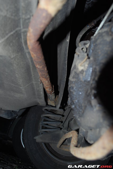

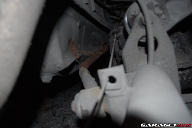

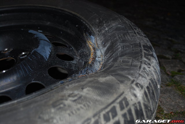

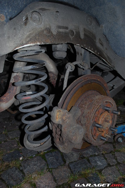

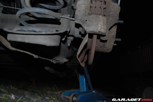

Här om dagen fick jag en sladd som jag inte var beredd på och åkte tvärs över en refug med bakhjulet. Fälgen blev helt förstörd, bara att slänga! Skölden blev tillbucklad och ett stag till bakaxeln har knäckts till rejält och satt sig i reservhjulsbaljan sad
Tänkte att jag slänger upp lite bilder och hör med er experter där ute om vad jag ska göra åt detta, är inte så haj på underredet tongue
Här är bilderna i alla fall:
https://www1.garaget.org/gallery/images/159/158245/158245-8248c1a49ab6207f4aa27f76e3f35401.jpg
Fälgen som skrotas!
https://www1.garaget.org/gallery/images/159/158245/158245-a4a0c6a44fa8d1e09e19069a6905af47.jpg
Här är största skadan. Staget från bakaxeln till chassit som fått en go smäll och krökts in i reservhjulsbaljan "/

Skölden är något skev också, dock inga större problem.
https://www1.garaget.org/gallery/images/159/158245/158245-693e63246263aff69005aa616f0027e7.jpg
Hela hjulhuset.
https://www1.garaget.org/gallery/images/159/158245/158245-6966a9d60bc6566c89aeb2f6c0037cfd.jpg
Här är staget igen
Ordentligt knäckt sad
Finns fler bilder i galleriet för den intresserade!
Så vad tror ni? Är det något värt att laga. Jag köpte bilen för 4000, är det värt att börja plocka ner skiten och i så fall, hur går jag tillväga?
Tacksam för svar! smile

jag är inte jätte high heller, men jag skulle föreslå att kolla om det är mer som är skadat annars är de väl bara att ta väck de skadade/skeva delarna och sen sätta dit nytt, men jag är inte hundra så hoppas någon mer kunnig kan ge dig ett 100 svar smile
296 Inlägg
22 september 2011
#72
Det värsta är ju att hade det varit andra sidan som drog i så hade nog bara fälgen åkt, eftersom staget orginal har en böj som sitter på den sidan tongue

mjo, men kolla upp om bakvagnen så den inte tagit någon större skada så den är skev på nått sett smile annars är de bara att byta ut smile någon som kan får gärna rätta mig smile
296 Inlägg
22 september 2011
#74
Hur vet jag om bakvagnen är skev då? tongue

#75
byt panhardstaget och kör det är klenaste länken i sidled på axeln:) eller räta ut den och svetsa plattjärn på vecket funkar oxå:)

Du menar att det borde bara vara det som är trasigt eftersom det är så klent?

#78
kan nog nästan garentera att resten är som det ska. byt panhardet till ett nytt tex ett ställbart om du ska sänka kostar inte spec många kronor.
så kan det vara då det inte blev som det skulle
296 Inlägg
23 september 2011
#79
Efter lite skruvande tror jag också på det. Men jag tror jag värmer det, riktar och sen bygger om det till ställbart själv, då blir kostnaden avsevärt mindre än om man köper ett ställbart för 1500-1600 tongue
