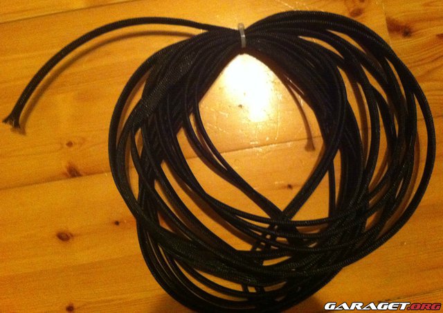

https://www1.garaget.org/gallery/images/161/160548/160548-e4787d3e233a57c2335de089de5349ff.jpg
Lite kabelstrumpa är alltid snyggt smile

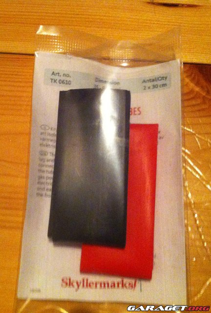

https://www1.garaget.org/gallery/images/161/160548/160548-0e94516d709934689f4038e6fda8d839.jpg
...  och självklart lite krympslang till det smile

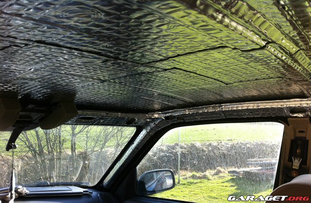

Fick även ett paket silentcoat med 41 ark så det blev att direkt dämpa taket tongue
https://www1.garaget.org/gallery/images/161/160548/160548-eca07fe3f8f00383f7ab6db504a16a41.jpg
och så här långt är jag kommen nu, har runt 20-25 ark kvar..

Hur många lager har du dämpat??
750 Inlägg
29 mars 2012
#224
ett lager än så länge, har beslutsångest om jag ska ta ett lager till eller om jag ska köra bara ett lager silentcoat och ett lager armaflex. smile

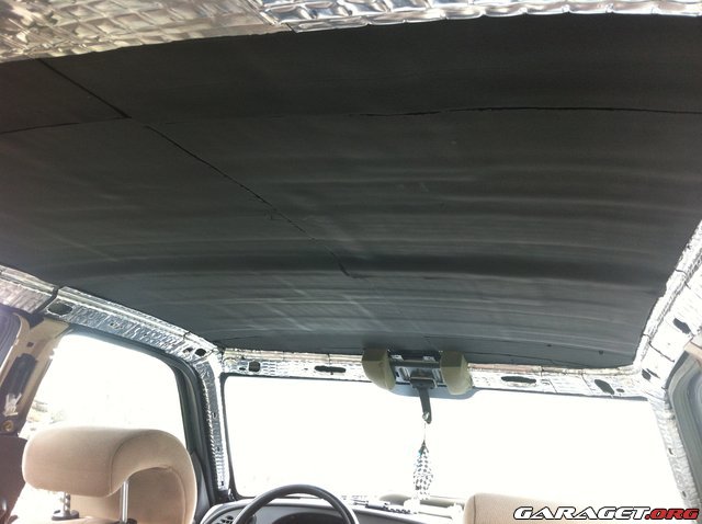

https://www1.garaget.org/gallery/images/161/160548/160548-0b6d356d6cad46b58f0ee419fc9fb200.jpg
Nu börjar det likna något smile   (1 lager silent Coat och 1 lager armaflex 10mm )

#230
Snyggt smile funka de bra med armaflex??
750 Inlägg
31 mars 2012
#231
tack smile helt okej men det va som du sa att den är ömtålig + att den var svårare att skära i än silent coaten men det hade jag nästan räknat med tongue
Senast redigerat av Sydeken (31 mars 2012)

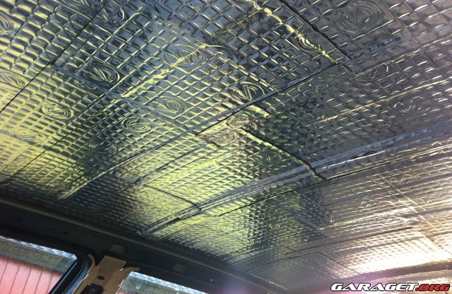

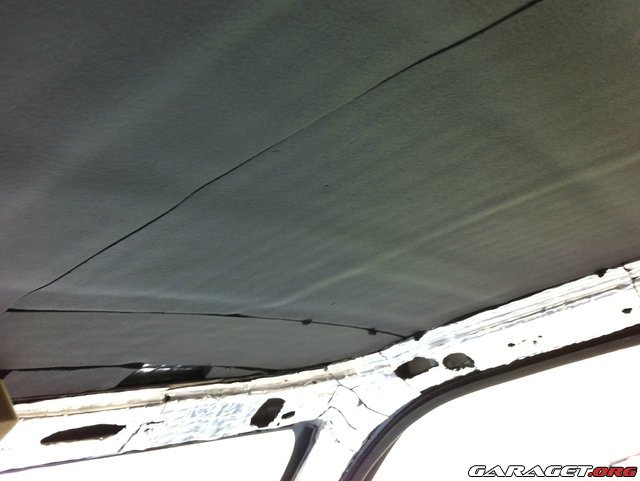

Såja klar med taket för denna gången... och så här blev det smile
https://www1.garaget.org/gallery/images/161/160548/160548-222d56be1195f76504e2e75c13d0fb2a.jpg
