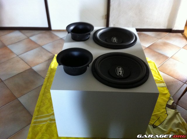

Så detta får bli de sista för idag, testa lådan smile!
https://www1.garaget.org/gallery/images/161/160548/160548-8be2b126fa60839f6752214d7464d9f9.jpg

750 Inlägg
4 juni 2011
http://www1.garaget.org/gallery/images/161/160548/160548-8be2b126fa60839f6752214d7464d9f9.jpg
en fråga ang. bilden, tror ni att rören klarar sig så när dom sticker upp så pass långt eller börhöver dom stagas upp med något ? smile
