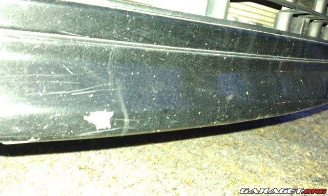

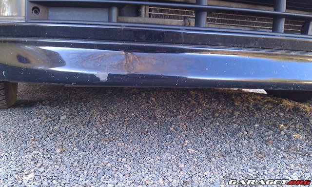

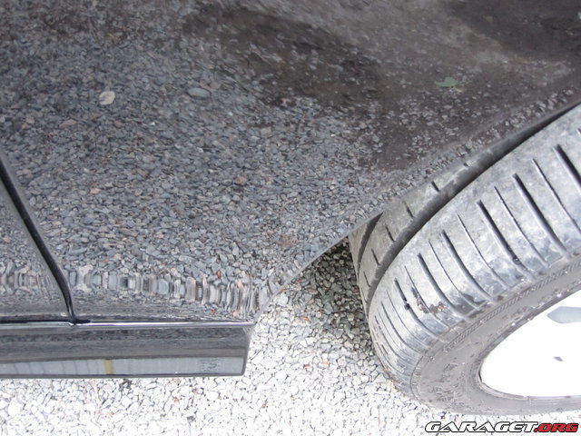

Det fanns dock lite skavanter på den, samt ett dörruppslag på passagerarsidan som inte vill vara med på bild.
https://www1.garaget.org/gallery/images/65/64798/64798-034ca62212a3f0cd79f04bfa84392f82.jpg
https://www1.garaget.org/gallery/images/65/64798/64798-f4a06cd4e9fc4e4fecf0af771ecf8cbd.jpg
Angående dörruppslaget så har jag vart hos en hel hög med "vi-lagar-bucklor" firmor men ingen lyckas göra något åt den.
Tydligen är den för V-formad för att dra ut.. aja, får leva med det hmm

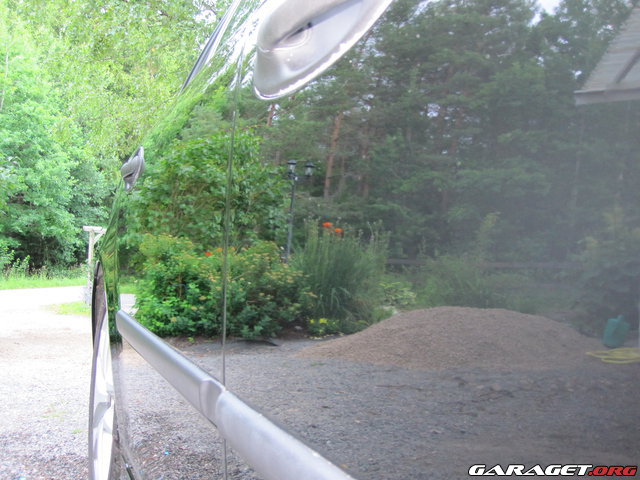

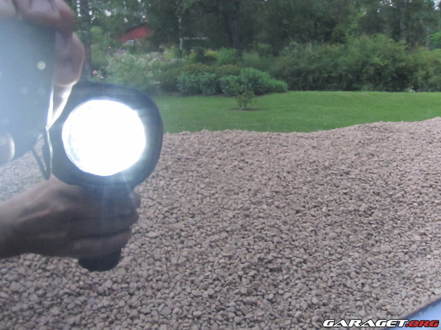

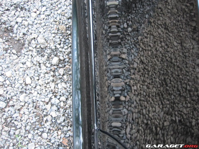

När värmen hade kommit (några månader senare) så var det dags att tvätta och waxa bilen.
Här ser vi sommarfäljarna med smile
https://www1.garaget.org/gallery/images/65/64798/64798-275d06ead2a8f8407e7416487b27276c.jpg
https://www1.garaget.org/gallery/images/65/64798/64798-5bd3708ff5cdc3c437d441be0958d560.jpg
https://www1.garaget.org/gallery/images/65/64798/64798-e3e5efbf3e0796f8f7683f206ec0742a.jpg

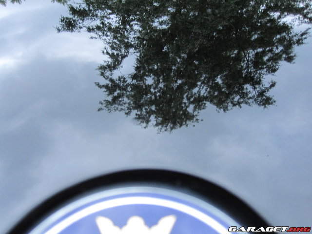

Här trivs jag!
https://www1.garaget.org/gallery/images/65/64798/64798-d7f57da50ee326d8fc6426c956096731.jpg
https://www1.garaget.org/gallery/images/65/64798/64798-3af9522e954f6f5afcb66a5c90b98410.jpg

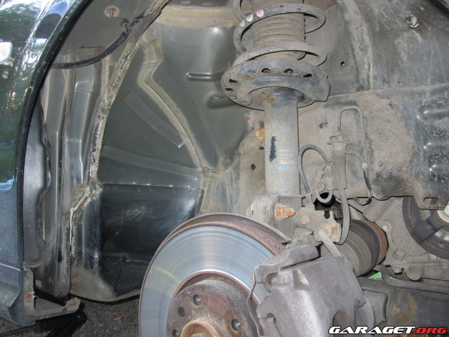

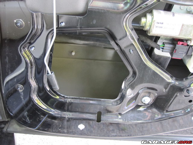

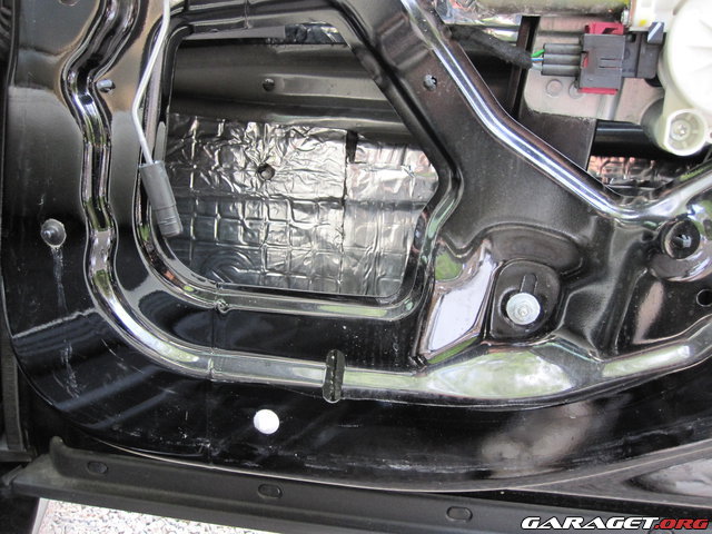

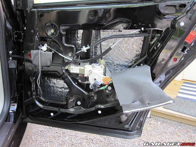

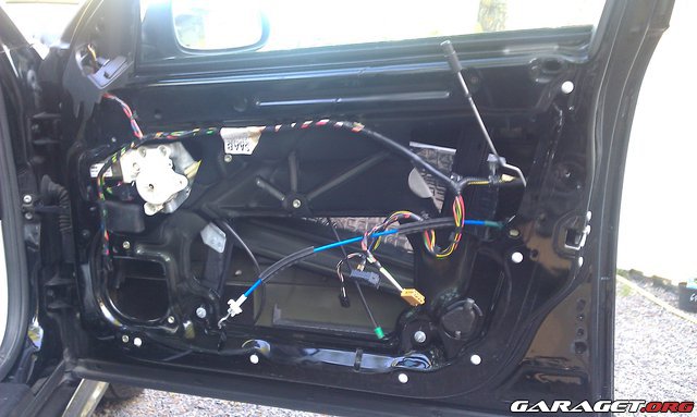

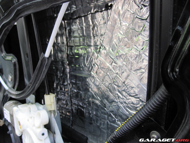

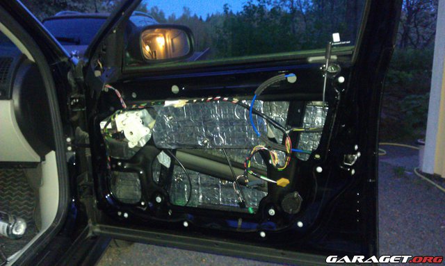

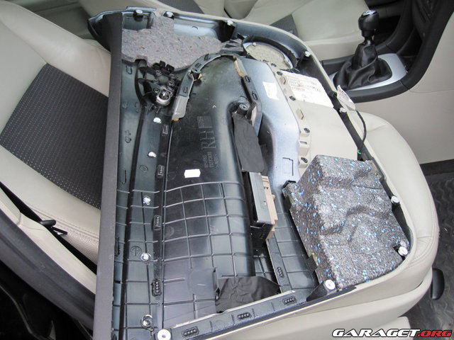

Fick tips att isolera dörrarna så ljudet bevaras inne i bilen, så jag beställde SilentCoat ifrån blekingebilradio.se och 2 dagar senare hämtade jag ut dem på posten.
Tog bort sidoklädseln och sedan torkade jag bort smuts som fanns på plåten.
När det var rent så var det dags att sätta igång.
Såhär blev framdörren, dubbla lager på ytterplåten
https://www1.garaget.org/gallery/images/65/64798/64798-0570fb91cd28d39a4d920c136b055e8b.jpg
https://www1.garaget.org/gallery/images/65/64798/64798-28235be39dede1aa766d3f4e9a9b18ff.jpg

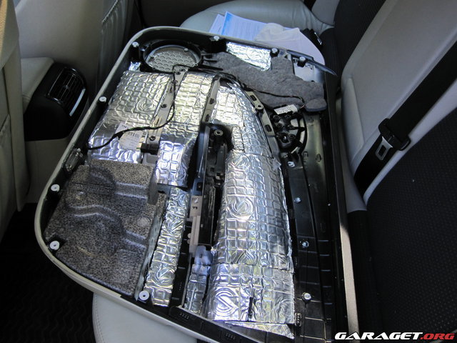

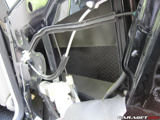

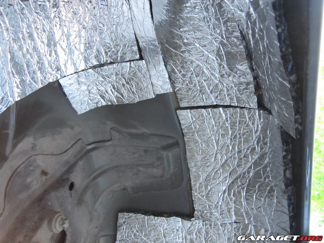

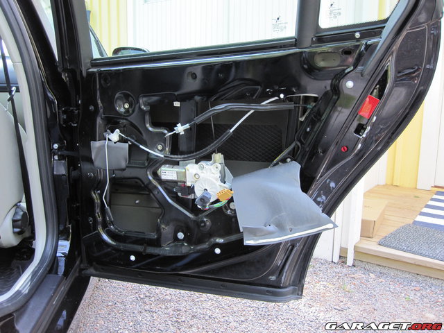

Inte så många bilder men det blev mer när jag skulle fixa bakdörren!
Upptäckte ganska snart att det var riktigt trångt att få in händer mellan vassa plåtkanter men det gick efter mycket pill och några svordommar..
https://www1.garaget.org/gallery/images/65/64798/64798-50f17f7f96f8367f44ea95d37f6f71c0.jpg https://www1.garaget.org/gallery/images/65/64798/64798-69d9f2f425db53457d157100d8076982.jpg https://www1.garaget.org/gallery/images/65/64798/64798-62708119064ce996137c8459327f4e6a.jpg https://www1.garaget.org/gallery/images/65/64798/64798-e7b2b529468b925e7393cfc2d12e7f70.jpg https://www1.garaget.org/gallery/images/65/64798/64798-652a4b7a191913f6ffc887bfb9b77e80.jpg https://www1.garaget.org/gallery/images/65/64798/64798-ded272f27432c6bc59595f7a3aa125e6.jpg
När allt var isolerat med 2 lager så hade jag en del ark kvar så jag passade på att göra baksidan av dörrklädseln, vet inte om det gav så mycket men kände att det var lika bra smile
Före
https://www1.garaget.org/gallery/images/65/64798/64798-389c949a3c1e4804576738b2a2edf592.jpg
Efter
https://www1.garaget.org/gallery/images/65/64798/64798-6b0e7ead35110c3dcaa4e264bf39fd2d.jpg
Efter isoleringen framträde basen bra mycket mer än innan vilket är uppskattat! så det var helt klart värt tiden och pengarna.

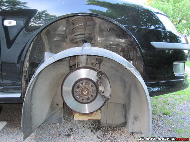

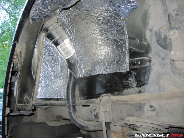

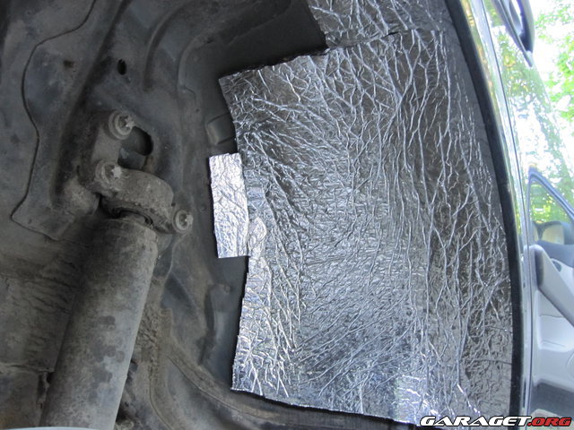

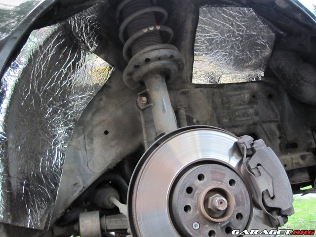

Dock hördes fortfarande vägljud mer än vad jag ville, så blev ett impulsköp på biltema med nån ljudisolering som jag tänkte fästa i hjulhusen bakom 'Stänkskärmen'?
Torkade rent där ljudisoleringen skulle fästas och sedan tryckte dit den, det självhäftande klistret satt riktigt bra.

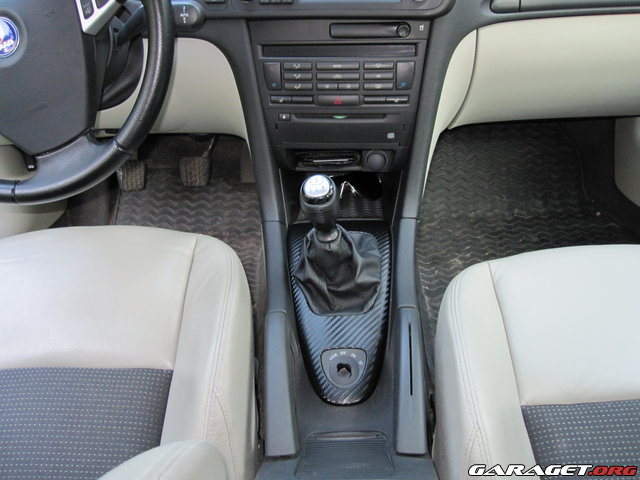

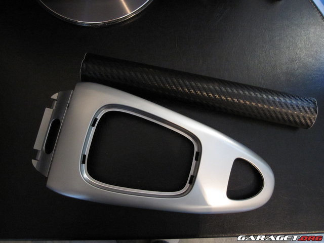

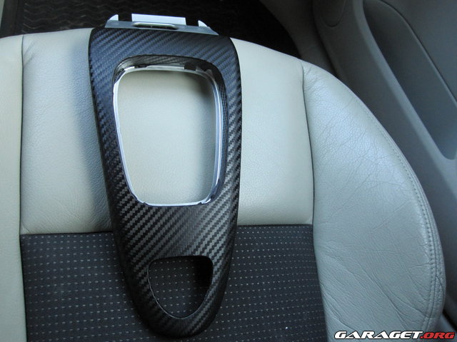

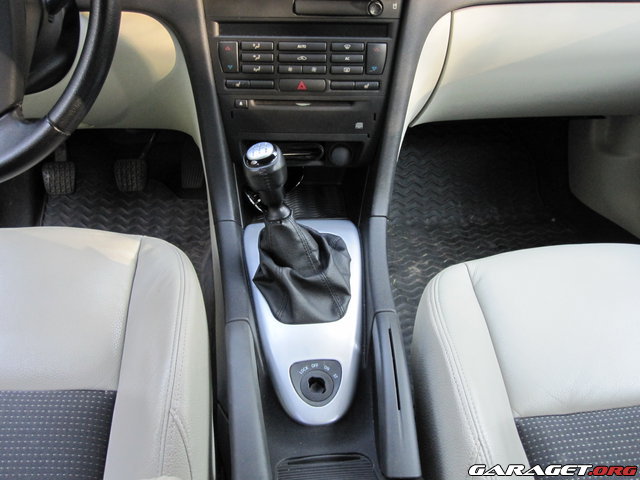

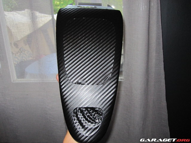

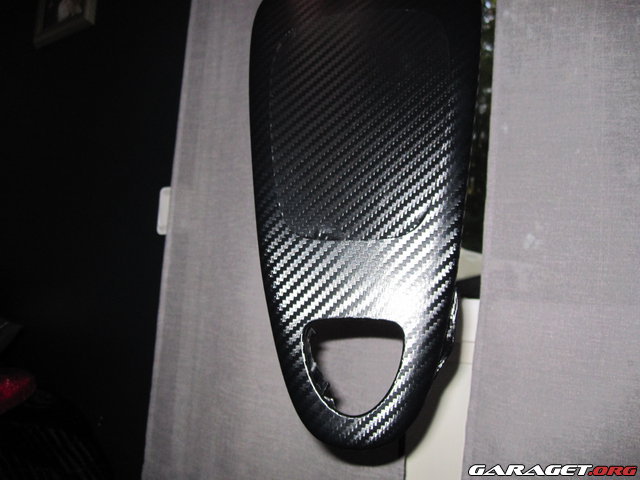

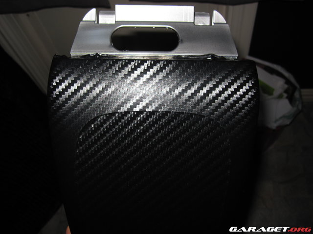

För ca 2 veckor sedan fick jag syn på kolfiber tejp och blev sugen på att testa, köpte 120 x 30cm på ebay och det anlände till mig igår.
Tänkte att jag skulle se om man kunde få aluminiumlooken runt växelspaken att se lite roligare ut.
Såhär såg det ut innan
https://www1.garaget.org/gallery/images/65/64798/64798-d1ccad1e5ac5f1c16bcc31b2101213e7.jpg
Redo att fästas med kolfibertejp
https://www1.garaget.org/gallery/images/65/64798/64798-686fbe1648428b16145cb04896948a52.jpg
Efter att ha klippt ut en lagom bit och sedan fäst den så gällde det att få bort de bubblor som bildades under.
Genom att använda en hårför så blev 'tejpen' mjuk och väldigt böjbar så den passade runt kanterna.
Såhär såg det ut innan utskärning för växelspak och nyckel
https://www1.garaget.org/gallery/images/65/64798/64798-8fa677961fa0f2e8fe500b7d2bc558fc.jpg
Börjar komma på plats nu, inga bubblor finns kvar.
https://www1.garaget.org/gallery/images/65/64798/64798-bce28d4ea51850aa8dff0a335c154514.jpg
Börjar skära ut och vika runt kanterna för håler där nyckelfästet
https://www1.garaget.org/gallery/images/65/64798/64798-c1b84cb442fe8840921545d44e1a3dbf.jpg

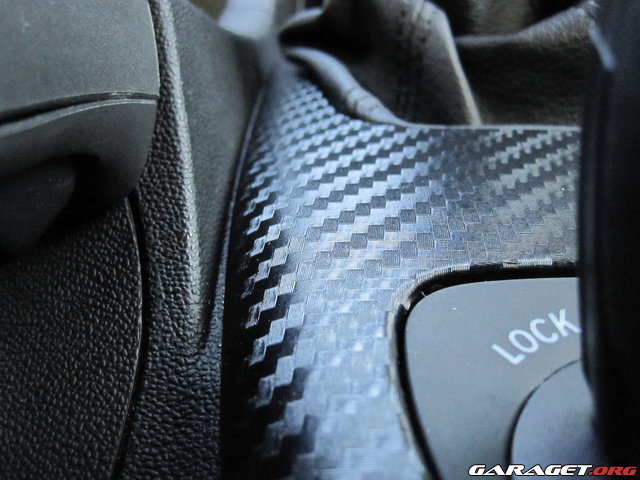

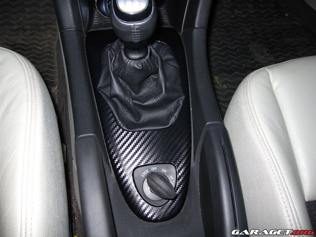

Nu var det klart! blev riktigt nöjd med resultatet.
https://www1.garaget.org/gallery/images/65/64798/64798-193141df0f29a18b3975c5a80acc0b64.jpg
Ser bra ut på plats.
https://www1.garaget.org/gallery/images/65/64798/64798-0465f4bb3389d34563cd455c90605e3d.jpg
Faktiskt ett lyft jämfört med hur det var tidigare, men det är ju en smaksak smile
https://www1.garaget.org/gallery/images/65/64798/64798-f88cc36f78d7681b0ce6d9a35b8c894e.jpg
https://www1.garaget.org/gallery/images/65/64798/64798-f18fd9b841c17fb2724d05b5b1e6bb06.jpg

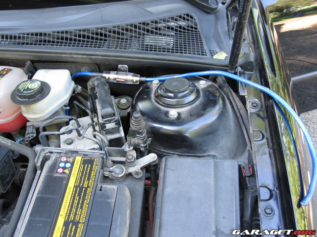

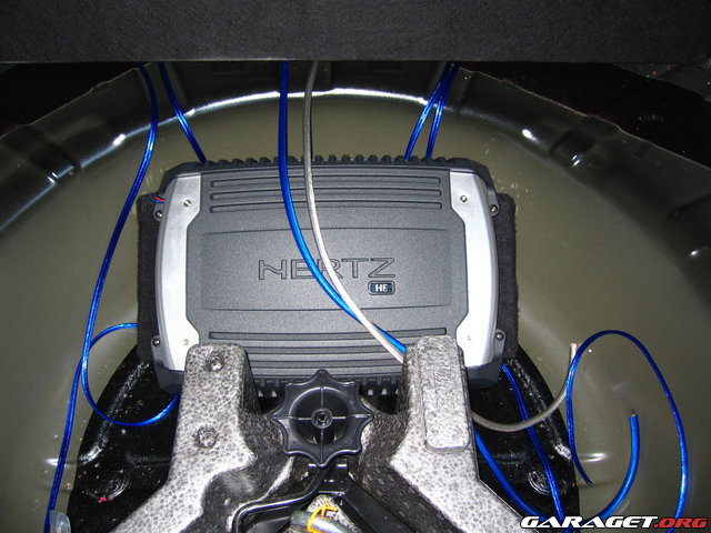

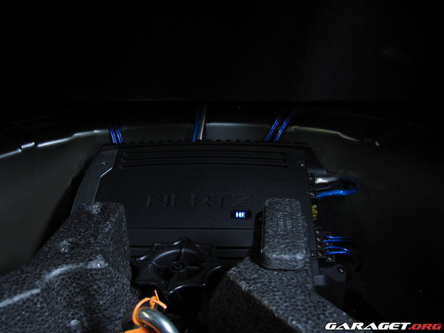

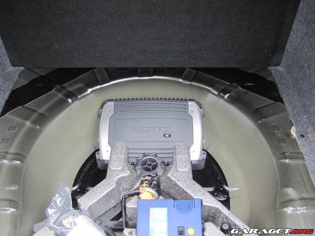

Nu har det hänt lite nya saker!
Köpte ett slutsteg för att förbättra ljudet i dörrhögtalarna och för att senare kunna montera 6x9or i hatthyllan för att öka ljudet mer.
Kollade runt lite hur andra folk har satt fast slutsteget men hittade inget som jag tyckte passade in då jag vill dölja mitt så gott som det går..
Jag var lite dålig på att ta bilder i början men det blev bättre sen, här kommer lite på vad som hänt..
Började med att leta upp högtalarkablarna så jag vet vilka som ska klippas, fanns en del att välja mellan men efter att ha fått lite hjälp så hittade jag dem.
https://www1.garaget.org/gallery/images/65/64798/64798-a37be72b4f810d2919de8a3c86d866dc.jpg
https://www1.garaget.org/gallery/images/65/64798/64798-81ce7e83d6c9f30b2226b4fe8d106683.jpg
https://www1.garaget.org/gallery/images/65/64798/64798-834073d2c776d981536a5164b410f302.jpg
https://www1.garaget.org/gallery/images/65/64798/64798-9ba927074ef589887acae615017c1a7d.jpg
Hertz HE4
https://www1.garaget.org/gallery/images/65/64798/64798-56dadfd85407ce9173bed5dee59154b9.jpg

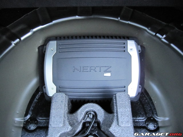

Såhär var tanken att det skulle monteras, snyggt och prydligt i reservhjulsbaljan där det inte syns eller tar onödig plats smile
https://www1.garaget.org/gallery/images/65/64798/64798-a06f7ad9be363238080edf328524cfe2.jpg
Ja, nått sånthär borde ju funka smile
https://www1.garaget.org/gallery/images/65/64798/64798-1c4885bd449649bc6dc99eca8655377e.jpg

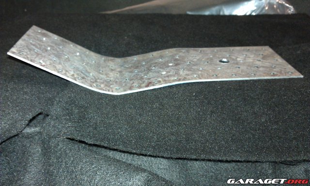

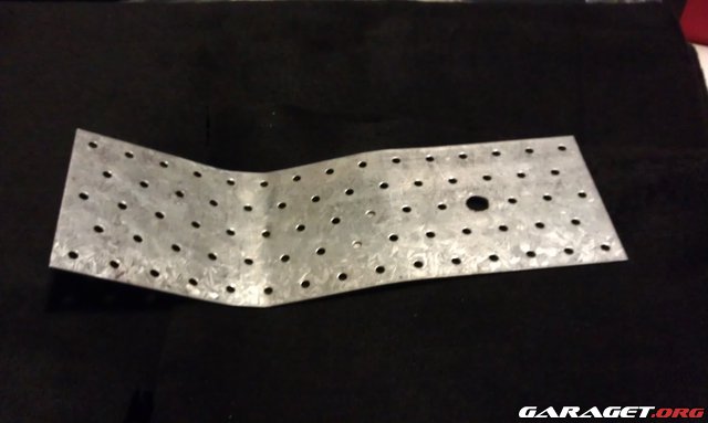

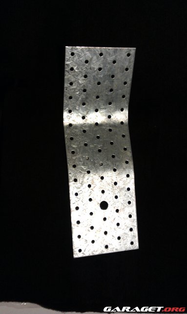

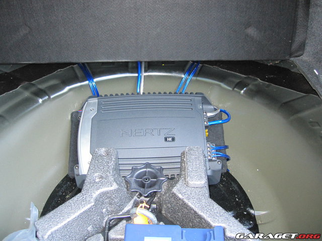

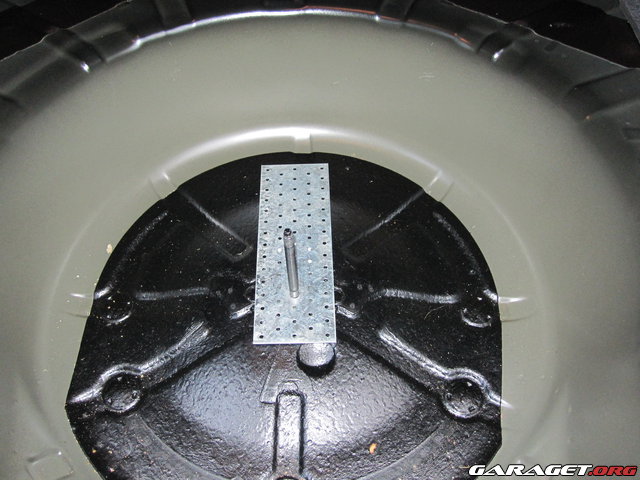

Tog litet tag innan jag kom på en lösning hur den skulle fästas, men efter en sväng på biltema så hittade jag nått som passade.
Fick borra upp hålet lite så det passade.
https://www1.garaget.org/gallery/images/65/64798/64798-1a24bb441125c5ff2d4b9efd14d84ca6.jpg
Efter att ha bockat så blev passformen perfekt!

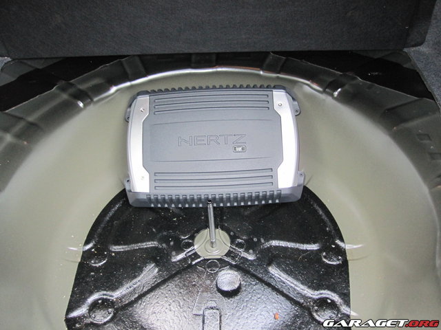

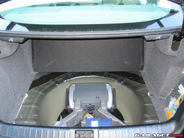

https://www1.garaget.org/gallery/images/65/64798/64798-01d447f4dd69845cff6795753bfb70b3.jpg
https://www1.garaget.org/gallery/images/65/64798/64798-d6e37548177aad3216cd35ba6f6b02b2.jpg
https://www1.garaget.org/gallery/images/65/64798/64798-6047f85912f84e36e6b912304de2559e.jpg

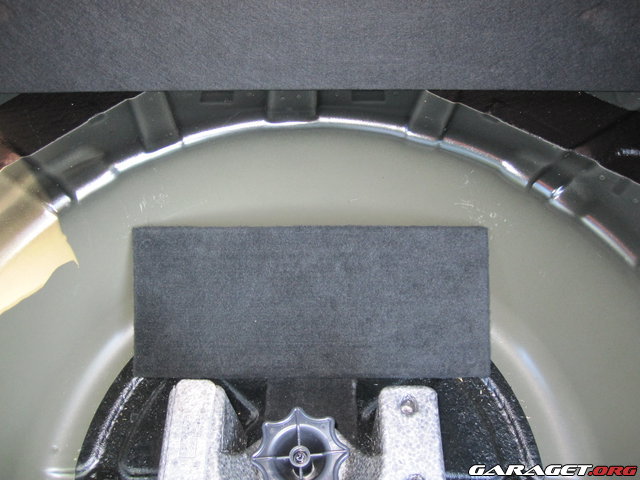

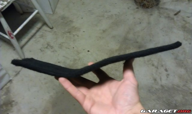

Klädde in plåten i högtalartyg så det blev snyggare och inte orsakar oljud.

Här ser ni en planka som är tillsågad i rätt storlek och även den inklädd i högtalartyg
https://www1.garaget.org/gallery/images/65/64798/64798-ee835ee7256928b30752c312a9a098b1.jpg
Testar.. passformen är ju helt perfekt! smile
https://www1.garaget.org/gallery/images/65/64798/64798-cef36d08c4d07b4bbb63d801210d0a0f.jpg
https://www1.garaget.org/gallery/images/65/64798/64798-03cbca6d180767bc023c1060f7ac0549.jpg
Drog strömkabeln genom gummiringen där (styrstången?) går igenom torpedväggen.
Säkringshållaren sattes fast efter att bilden togs.
Obs, strömmen kopplades Inte på i detta skede! yikes
https://www1.garaget.org/gallery/images/65/64798/64798-b1d0621b4b5b11e87702267a39bc0a4c.jpg
Började knipsa högtalarkablarna för att sedan löda de nya som går vidare till slutsteget.
https://www1.garaget.org/gallery/images/65/64798/64798-187ac8040e64fd87e7315165a19b7157.jpg
https://www1.garaget.org/gallery/images/65/64798/64798-c9b547ec335519e39789917e06832959.jpg
Vänstersidan färdig, var lite snabb där och glömde ta bild på lödningen.. roll
https://www1.garaget.org/gallery/images/65/64798/64798-48fced95e140f7e0c97a6f9354525ec4.jpg
Påbörjad lödning på högersidan
https://www1.garaget.org/gallery/images/65/64798/64798-9ea27bb909a8381ca3f665af4724e54e.jpg
https://www1.garaget.org/gallery/images/65/64798/64798-fc9d8a3fe4464b70c99dd22f07637ac2.jpg
Blev ett litet hopp men nu är kablarna färdiglödda och nu ska de kopplas in i slutsteget! smile
https://www1.garaget.org/gallery/images/65/64798/64798-e83486e20767e6b469a559319a0c13d5.jpg
Nu börjar det ta sig! allt inkopplat i slutsteget nu ska bara strömmen kopplas på batteriet, hoppas det funkar..
https://www1.garaget.org/gallery/images/65/64798/64798-98d064a7748cd64962b3de44ae1fbc8b.jpg
WE GOT POWER!
https://www1.garaget.org/gallery/images/65/64798/64798-05d5a650de56fac0714ed3f1af771d59.jpg
Ser ju riktigt bra ut! lol
https://www1.garaget.org/gallery/images/65/64798/64798-a51650cc024c57bc6a90b41fe4ec7869.jpg
Resultatet blev riktigt bra! lol ett stort lyft på ljudet och nu känns det när man lyssnar på musik, vet inte längre om det behövs 6x9or i hatthyllan längre roll
Stort Tack till ChriZtoffer för all hjälp och mycket nyttig information! smile

Idag har all tid spenderats på att polera och waxa bilen, blev riktigt nöjd! big_smile
Tyvärr blev det inga 'före' bilder men däremot en hel hög med 'efter' bilder wink
https://www1.garaget.org/gallery/images/65/64798/64798-9623655c56fbb66d48a5e2bef5aa77eb.jpg
https://www1.garaget.org/gallery/images/65/64798/64798-a0c5df548f7487d5c3784a869c952649.jpg
https://www1.garaget.org/gallery/images/65/64798/64798-896ea092b61ddb6feb7877c3b8bfe884.jpg
Blixten är på för att se om det finns repor, men kan inte hitta några big_smile
https://www1.garaget.org/gallery/images/65/64798/64798-24294ffc2eed90df5254a5d6e319d8a4.jpg
https://www1.garaget.org/gallery/images/65/64798/64798-0202782fe0a93909ea2390359538b08e.jpg
Lyser med lampa för att visa den spegelblanka ytan big_smile ser ut som en ny bil nu!
https://www1.garaget.org/gallery/images/65/64798/64798-ffee9e2753de68919cb3ec1a5de0b83a.jpg
Bilden säger allt.. smile

Då det är flera som frågat hur jag har dragit strömkabeln genom torpedväggen så slänger jag upp bilder som visar, hoppas det hjälper smile
https://www1.garaget.org/gallery/images/65/64798/64798-fb5fbe3d0ea8cb906aac0900d005cc36.jpg
https://www1.garaget.org/gallery/images/65/64798/64798-6de1ca7b3d55849f8d2666d69a2932b2.jpg
Senast redigerat av jemtegrannen (7 december 2011)
2 271 Inlägg
4 juli 2011
Körde också vänster sida, dock längre upp till vänster där allt annat kablage går ut.
Håll koll så att det inte skaver mot plåten där nere bara.
215 Inlägg
4 juli 2011
Kollade där men fick inte igenom kabeln..
Tack det ska jag göra men klet som fanns kvar ifrån silentcoat så hoppas att det räcker smile ( ska väl fungera lite som tätning med )

jemtegrannen skrev:
Det tror jag kommer funka super.
Det va så jävla tight där jag fick igenom den, 2 timmar och ingen hud kvar på knogarna!smile
Inget jag rekommenderar såhär i efterhand.tongue
