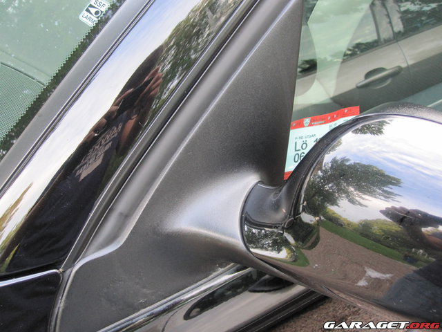

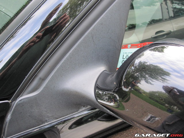

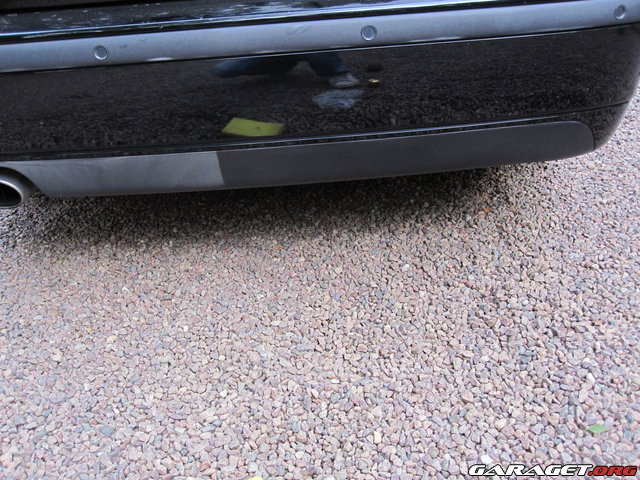

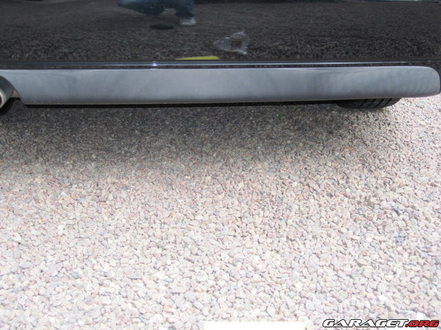

Det var ett tag sedan man skrev nått här, men igår så gjorde jag en liten men ack så stor (i mina ögon) uppdatering roll
Ordnade nämligen de solblekta plastlisterna samt dörrhandtagen. big_smile
Använde mig av Concept Vista som smetades ut med en vanlig tvättsvamp.
Glömde ta bilder när jag väl kom igång men hann ta några, kan ju säga att det blev riktigt bra!
Två före/efter bilder.
