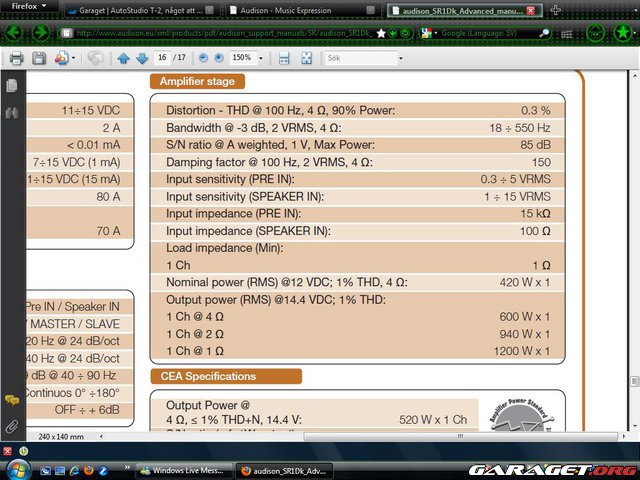

1 468 Inlägg
27 juni 2011
https://www1.garaget.org/gallery/images/55/54071/54071-15786042359d28d57371d2d55f7ff854.jpg
bara jag som missuppfattat manualen då? neutral

8 744 Inlägg
27 juni 2011
När steget matar ut 90% av effekten (antar maximala RMS effekten) med 4Ohms last och en 100Hz ton så ligger disten på 0,3%. Har aldrig sett nån skriva så förut. Men det som förvånar mig är dämpfaktorn, bara 150. yikes

8 744 Inlägg
27 juni 2011
Menar du dämpfaktorn eller vad? Att disten ligger på 0,3% vid 90% uteffekt ser då inte jag som farligt, borde ligga kring 1% vid 100% uteffekt och det är normalt. Kan även vara så att dom menar 90% av maxeffekt, och då är 0,3% dist RIKTIGT bra!

1 468 Inlägg
27 juni 2011
jo men då var det ju en missuppfattning som jag såg det. att alla spec avsåg 90%. FEL AV MIG!

jo att 0.3 vid 90% e bra det ska man inte säga något annat om.
det var resten av spec ja fick lååååångt om bakfoten.
