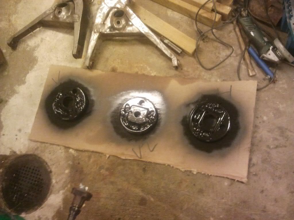

Hej igen! Håller på att renovera bromsarna. Dock har jag lite frågor.
Tänkte lacka själva "hållaren" där cylindern osv sitter. Epoxiprimer sedan 2-komp lack. Håller detta för värmen? Hört att de inte blir allt för varmt där.
Sedan, utsidan av bromstrummorna, kan jag göra liknande där med 2komp epoxy + lack, eller där kanske de blir varmare?
Och nu när jag väl börjar skruva ihop allt, vad för fett ska jag ersätta med. Fettet till bärknutarna osv?
Har läst att när man skruvar ihop detta, så ska man skruva åt, lossa ca 1 halft varv, för att kullagrerna osv expanderar vid värme (Som all metall döh..) Men gäller detta även när jag använder de gammla  kulllagrerna ?

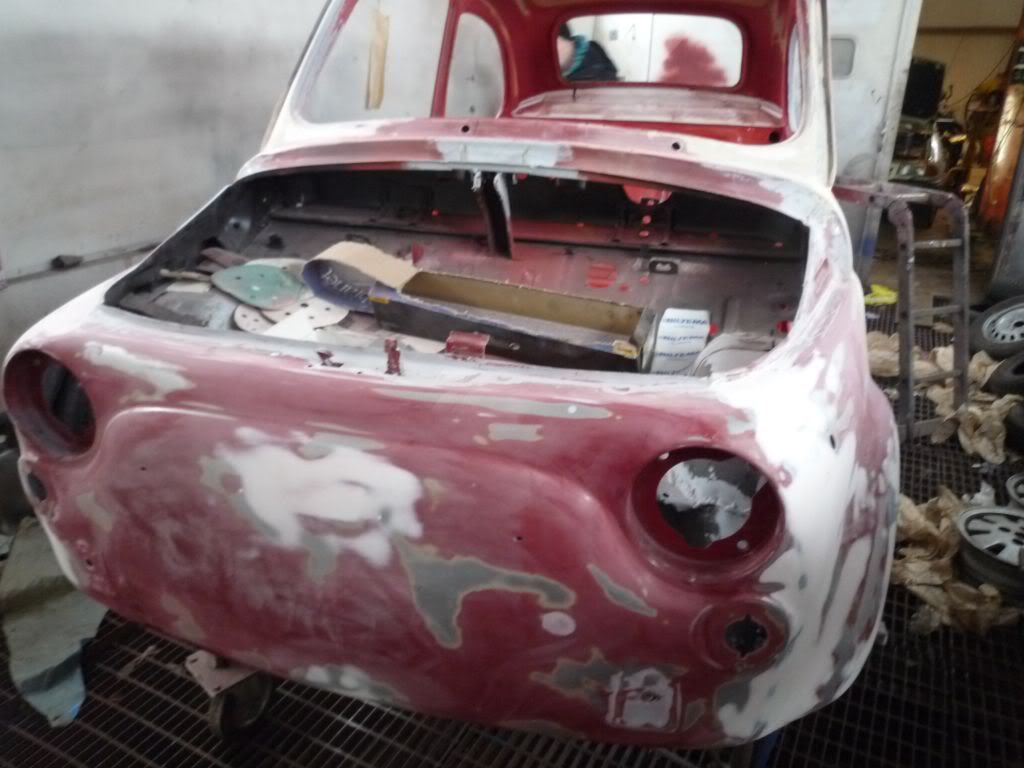

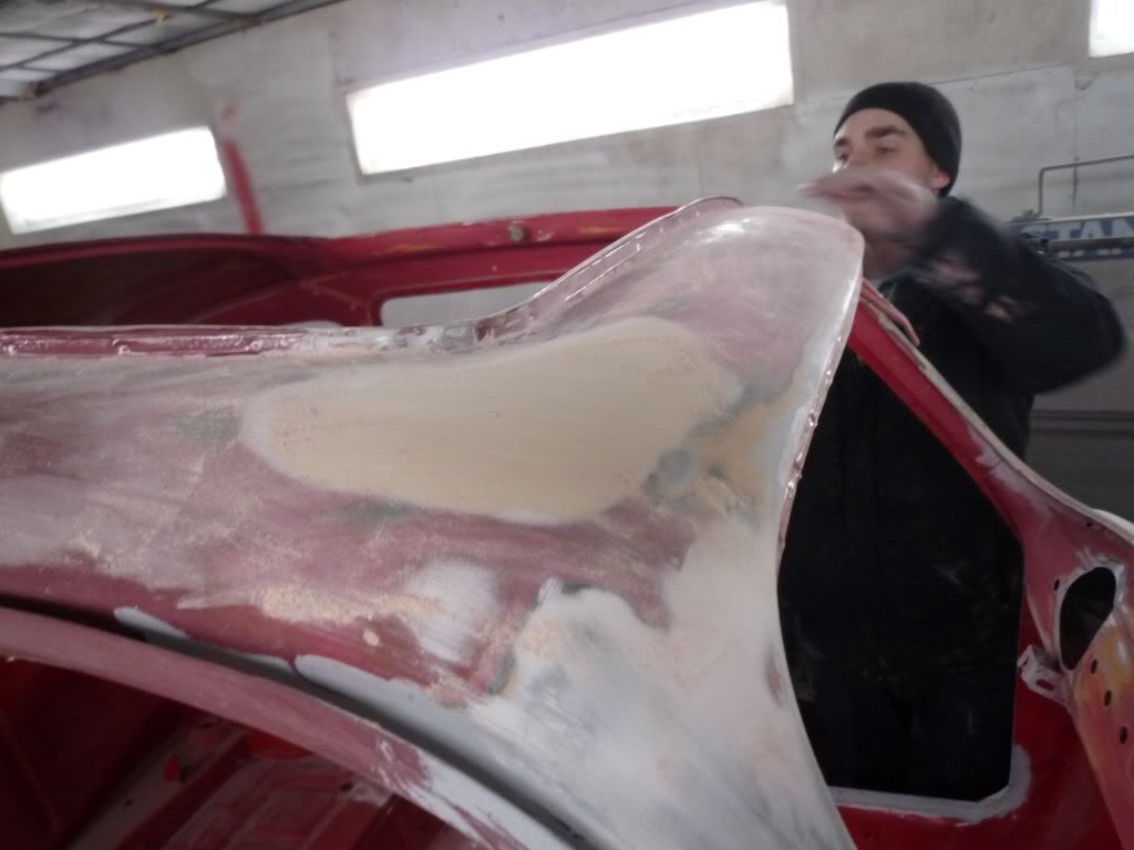

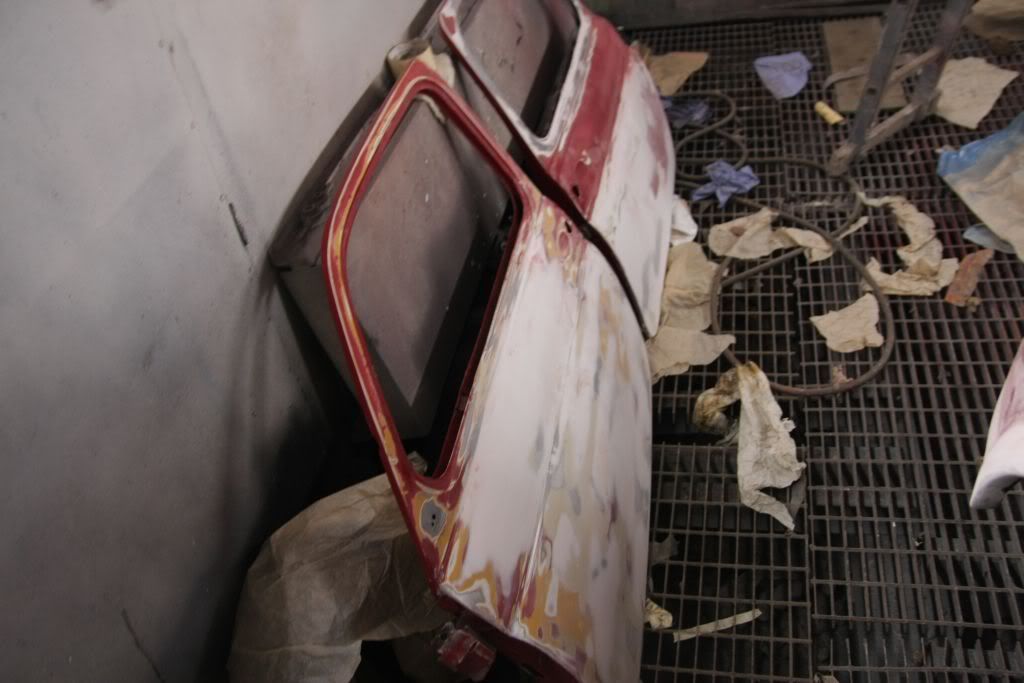

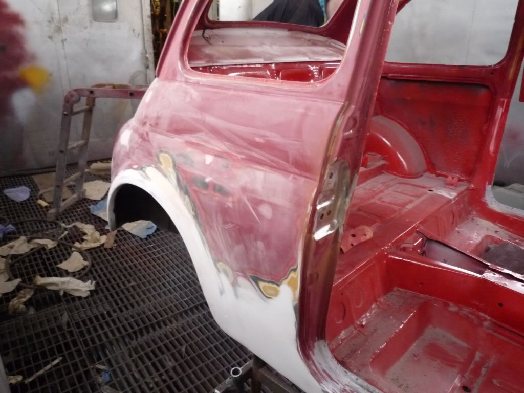

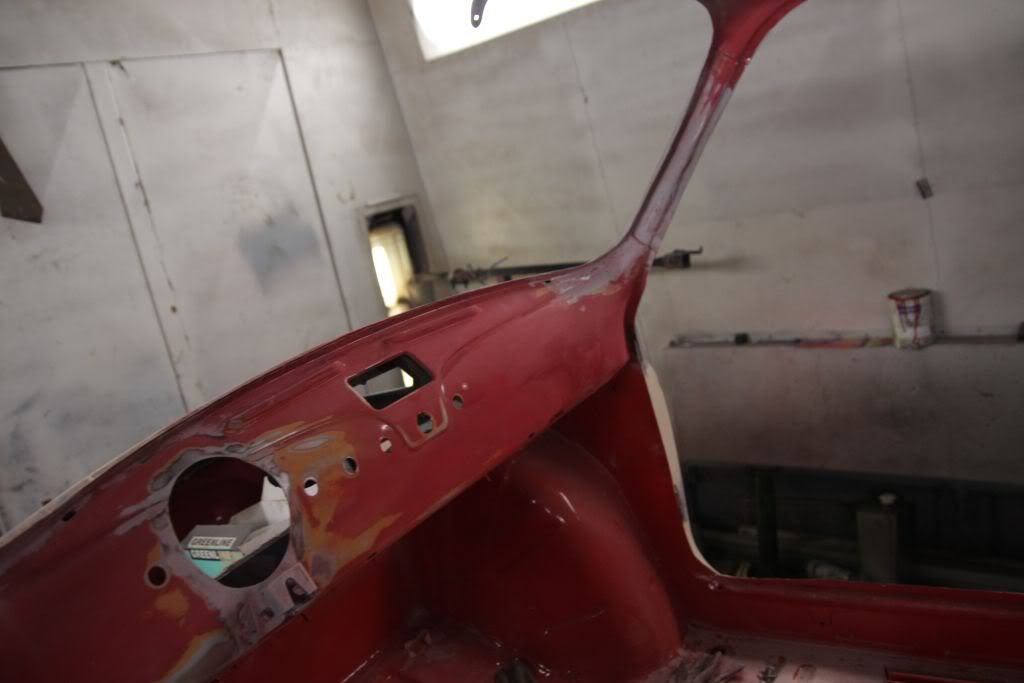

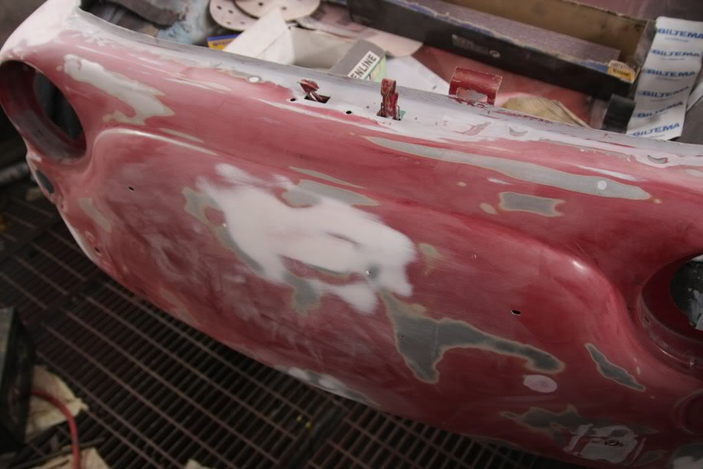

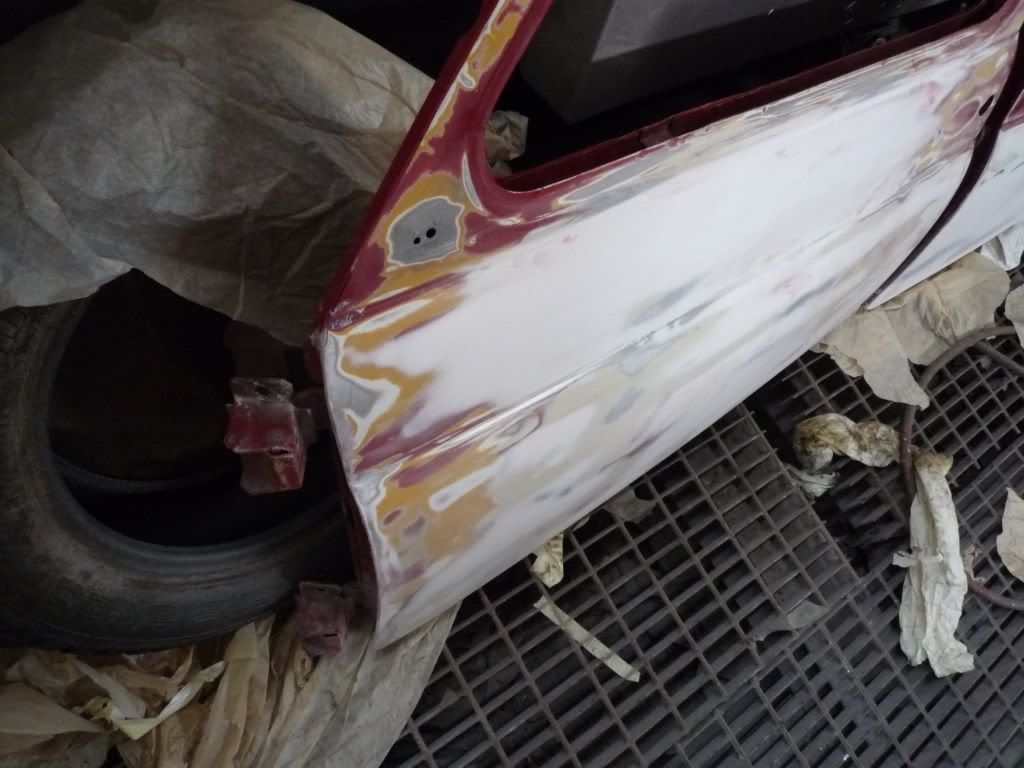

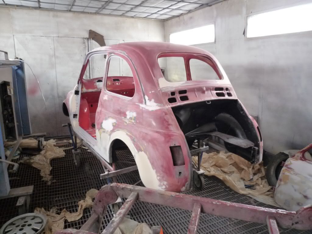

Sådär, inte hänt sådär jätte mycket. Och Kaj som jag lämnat in bilen på lack har haft händerna fulla.
Men lite spackel har åkt på både dörrar och bil, så som de lät på honom kommer den att grundas inom snar framtid i alla fall!
Slänger på en drös med bilder, tyvärr inga jätte intressanta men alltid något till en torsdagskväll!

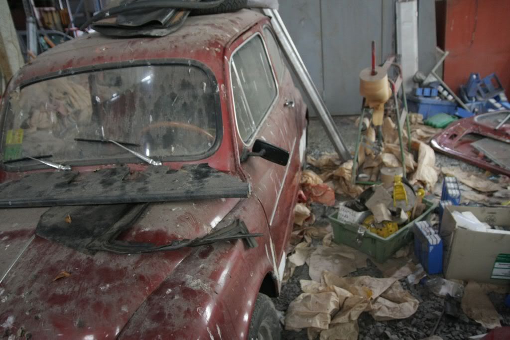

Här inne står den och gömmer sig smile
http://i1178.photobucket.com/albums/x364/wattzor/P1060667.jpg
http://i1178.photobucket.com/albums/x364/wattzor/P1060669.jpg
http://i1178.photobucket.com/albums/x364/wattzor/P1060670.jpg

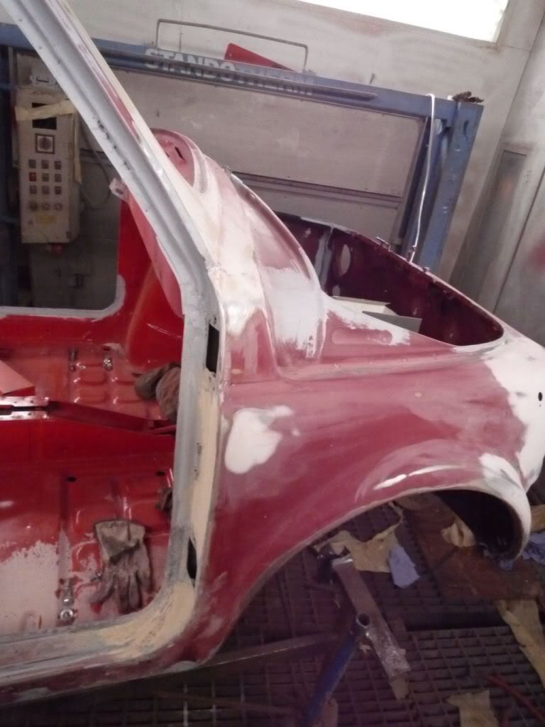

Inspekterar noga och de värkar se rak och fint ut smile
http://i1178.photobucket.com/albums/x364/wattzor/P1060672.jpg

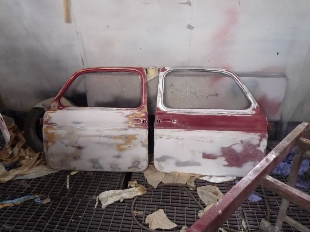

Dörrarna som tidigare har vart "krock" lagade med tenn har fått sig en omgång av en hammare och nyare spackel!
http://i1178.photobucket.com/albums/x364/wattzor/P1060673.jpg
http://i1178.photobucket.com/albums/x364/wattzor/P1060668.jpg

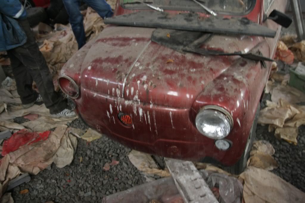

Denna pärla grävde vi också fram!
http://i1178.photobucket.com/albums/x364/wattzor/IMG_2039.jpg
http://i1178.photobucket.com/albums/x364/wattzor/IMG_2038.jpg
http://i1178.photobucket.com/albums/x364/wattzor/IMG_2037.jpg

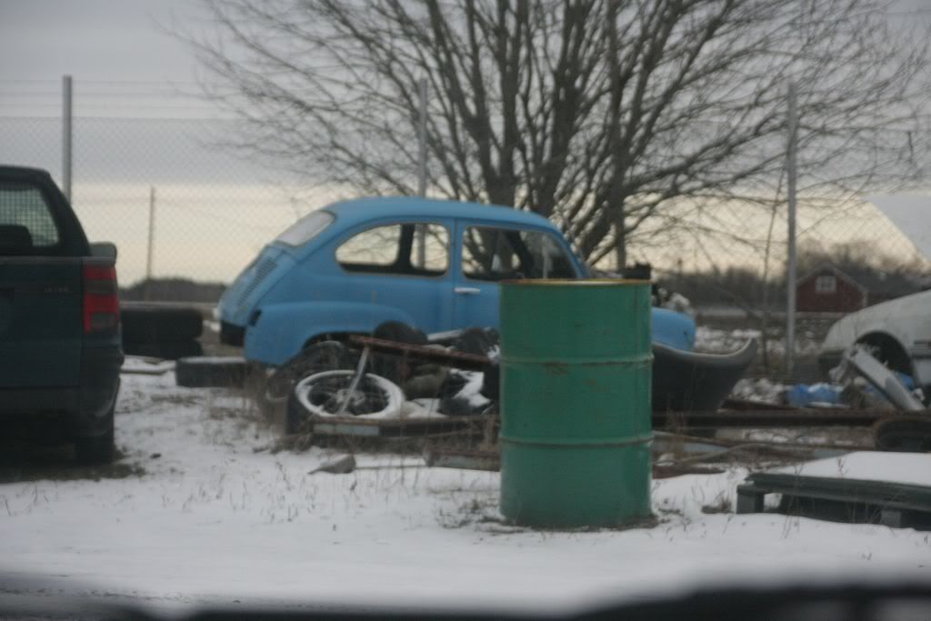

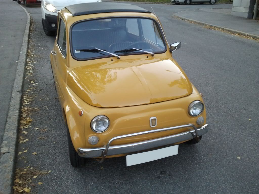

Såg en till fiat parkerad nere vid lokal-gymmet här! Riktigt kul Slänger upp någon bild på den:
http://i1178.photobucket.com/albums/x364/wattzor/2011-10-16165333.jpg
http://i1178.photobucket.com/albums/x364/wattzor/2011-10-16165344.jpg
http://i1178.photobucket.com/albums/x364/wattzor/2011-10-16165407.jpg

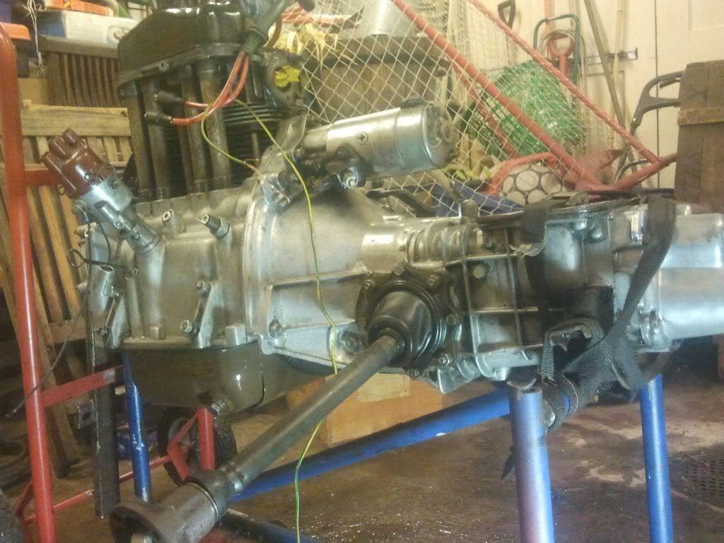

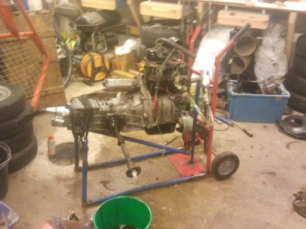

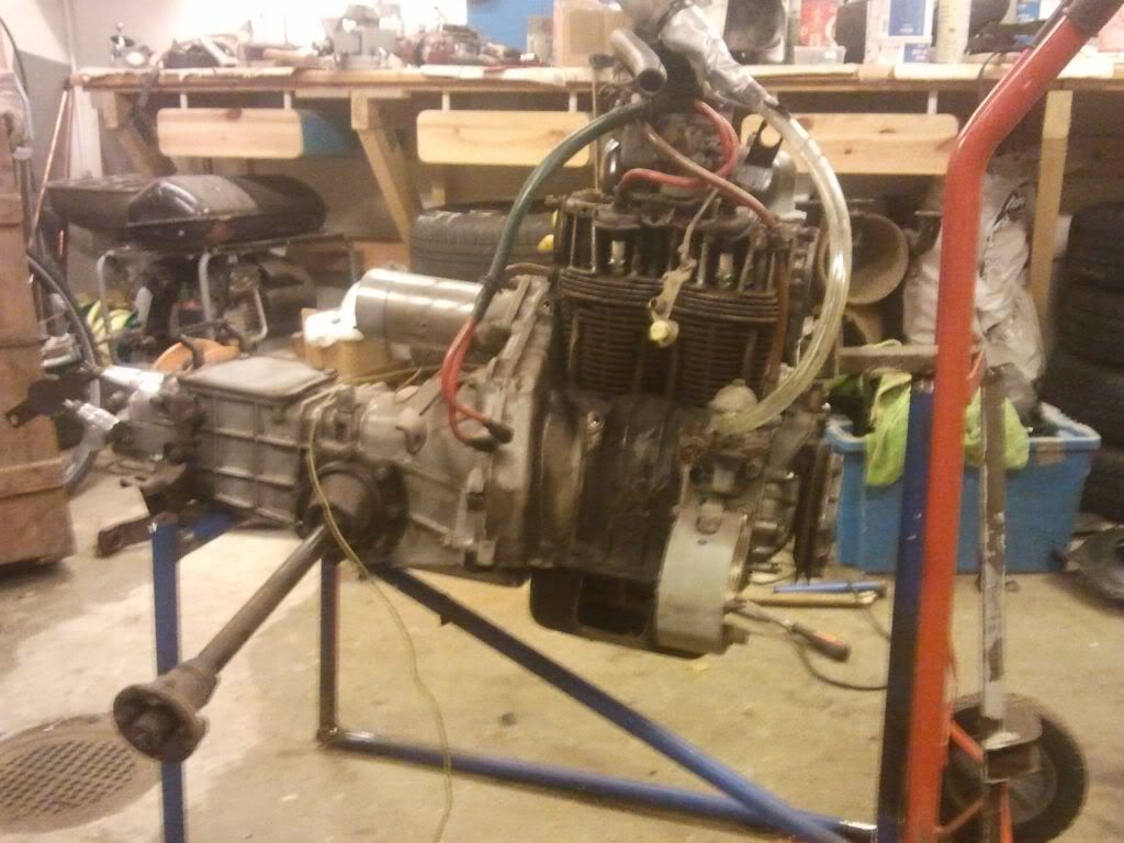

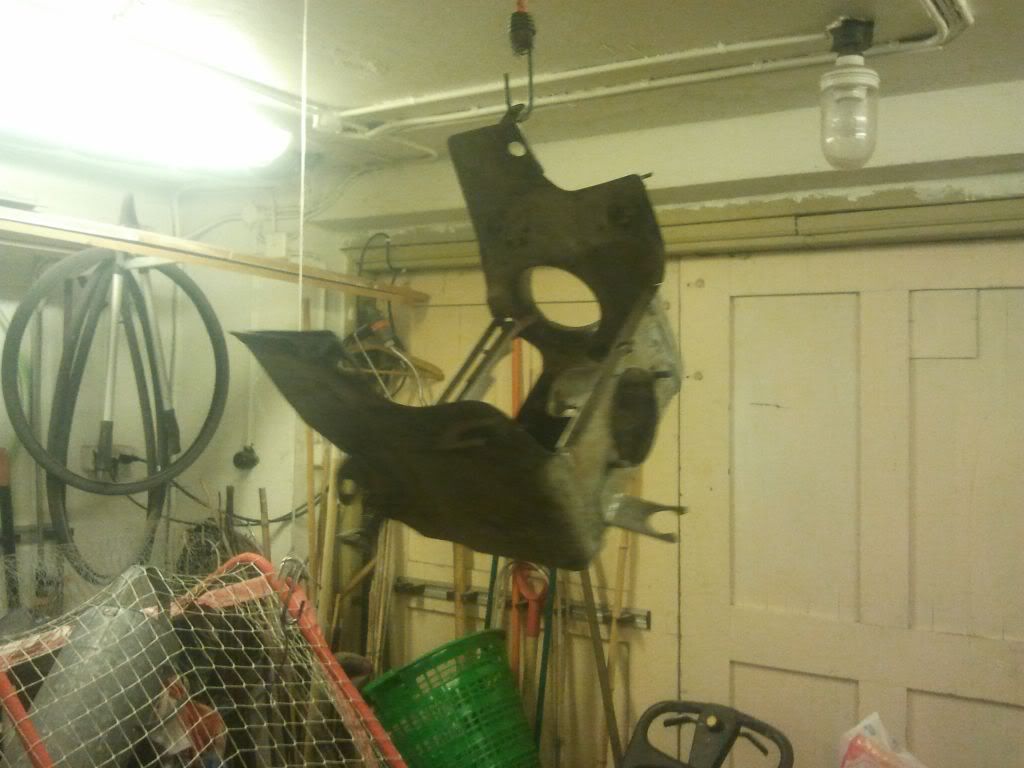

Han en sväng till garaget, lyckades byta damaskerna som var långt förbi sitt bäst före datum

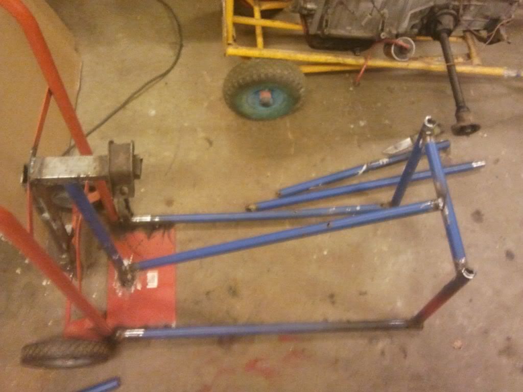

Svetsade ihop ett fäste till motorn av en Jula pirra för 99kr samt återanvände buren jag byggde förut när den stog på taket.
http://i1178.photobucket.com/albums/x364/wattzor/2012-01-22161909.jpg
Motorlyft?
http://i1178.photobucket.com/albums/x364/wattzor/2012-01-22163451.jpg
var lite småtungt, men inte mer en så att lyfta på den själv.. big_smile
http://i1178.photobucket.com/albums/x364/wattzor/2012-01-22164015.jpg
http://i1178.photobucket.com/albums/x364/wattzor/2012-01-22181020.jpg
http://i1178.photobucket.com/albums/x364/wattzor/2012-01-22173317.jpg
Han lacka broms"plattorna" med värmebeständig färg också!
http://i1178.photobucket.com/albums/x364/wattzor/2012-01-22183003.jpg

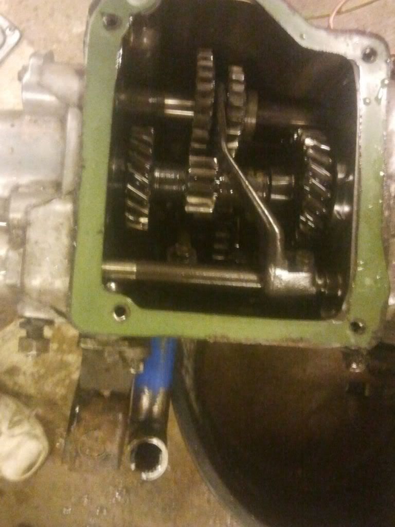

fråga= Vad för olja ska jag ha i växellådan? och hur mycket?
http://i1178.photobucket.com/albums/x364/wattzor/2012-01-22170329.jpg
Eigenbrötler
1 237 Inlägg
23 januari 2012
#96
det brukar vara en plugg i botten på växellådan och en plugg på sidan, fyll in i den på sidan tills du inte kan få in mer (givetvis ska lådan vara i horisontalt läge, såsom den sitter på bilen) det är väl ungefär så det brukar vara.

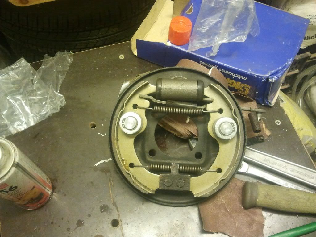

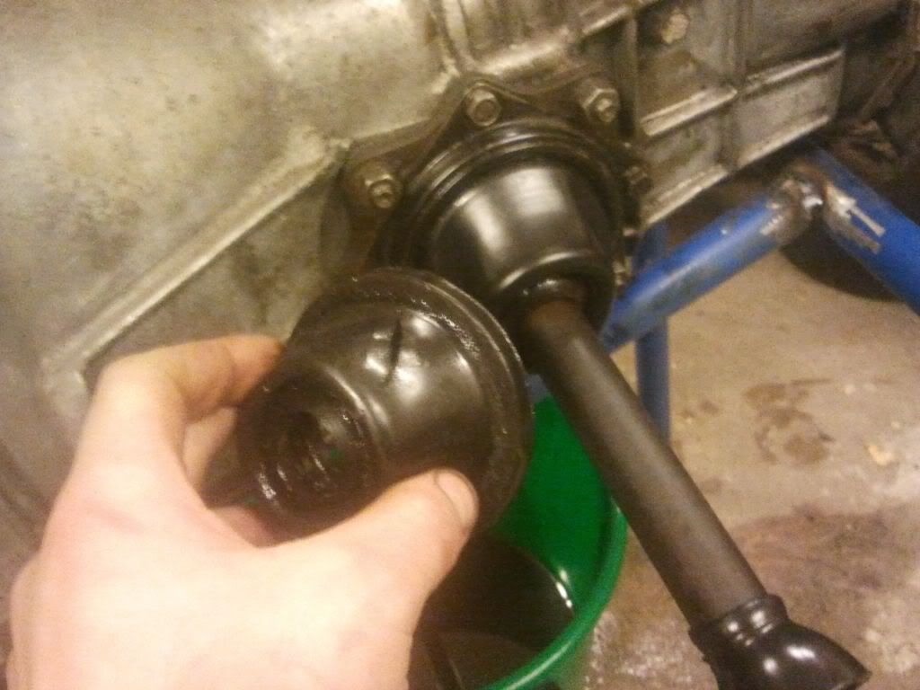

Fick lite gjort idag med faktiskt!
En frambroms och en bakbroms hopmonterad!. Ropa till ifall ni ser något fel, better safe then sorry smile
http://i1178.photobucket.com/albums/x364/wattzor/2012-01-23175258.jpg
http://i1178.photobucket.com/albums/x364/wattzor/2012-01-23192706.jpg

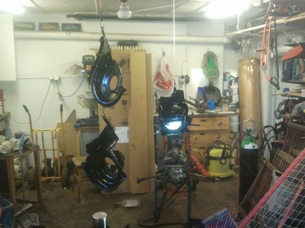

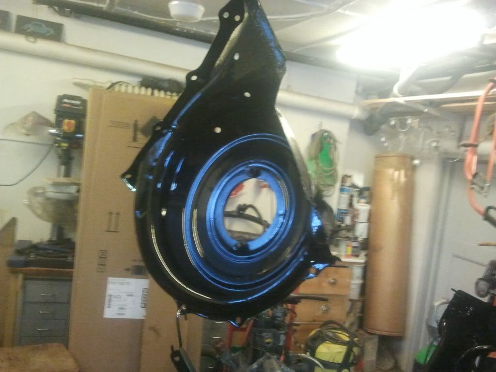

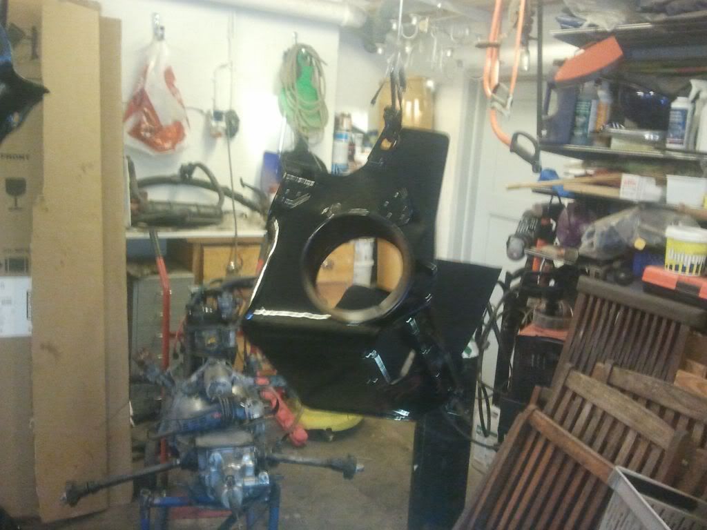

Spacklade till motorkåporna och grundade dessa:
http://i1178.photobucket.com/albums/x364/wattzor/2012-01-30180816.jpg
http://i1178.photobucket.com/albums/x364/wattzor/2012-01-30165212.jpg
http://i1178.photobucket.com/albums/x364/wattzor/2012-01-30180805.jpg
Sedan fick de på sig 2 lager svart färg, samt 2lager klarlack (finishen är bra syns dock inte så otroligt bra på bilderna)
http://i1178.photobucket.com/albums/x364/wattzor/2012-02-02150302.jpg
http://i1178.photobucket.com/albums/x364/wattzor/2012-02-02150307.jpg
http://i1178.photobucket.com/albums/x364/wattzor/2012-02-02150255.jpg
Medans färgen torkade tog jag tag i motorn, målade oljetråget samt den fick sig en ordentlig dusch av kombinationen Vatten, motortvätt, Avfettning, mer motortvätt, Vimm-ull och slutligen tryckluft smile
Fick bort de värsta och den glänser. Dock kan man ej spegla sig i den, men tror inte detta är möjligt smile
http://i1178.photobucket.com/albums/x364/wattzor/2012-01-25183643.jpg
http://i1178.photobucket.com/albums/x364/wattzor/2012-02-02163752.jpg
