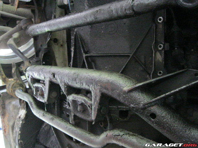

ingen som förstår vrf mitt tråg inte släpper ? det är bortskruvat överallt.. tkr jag! (offtopic) men det är ju ändå därför det ryker så kanske hör till ändå wink

463 Inlägg
7 juli 2011
sjovold skrev:
Har du skruvat bort skruvarna som (jag tror) sitter inne i dom där 2 hålen in i växellådans framkant?
vilka menar du nu ? så svårt haha kan du inte spara bilden och rita vart du menar ;D

106 Inlägg
8 juli 2011
ja i dom hålen i vxl lådan sitter 2 bultar på varje sida
vilka hål haha kan du inte spara och rita! snälla skulle göra så mkt måste4 få av den fort smile

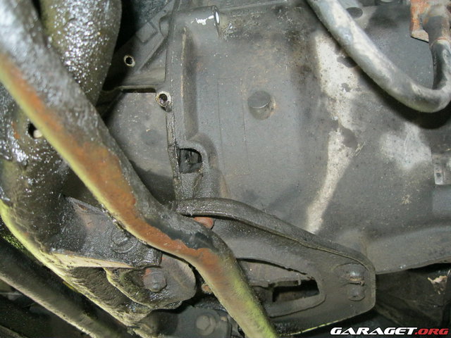

Freddriiik skrev:
https://www1.garaget.org/gallery/images/81/80359/80359-b4c832bee98db1b4e9767aeab7df0d8e.jpg
Där har du ett hål och så finns de ett till på motsvarande bild..

sjovold skrev:
Freddriiik skrev:
http://www1.garaget.org/gallery/images/81/80359/80359-b4c832bee98db1b4e9767aeab7df0d8e.jpg
sitter det en skruv därinnre? yikes tack för hjälpen!!

Freddriiik skrev:
sjovold skrev:
japp har de gjort på alla bilar ja haft oxå wink
