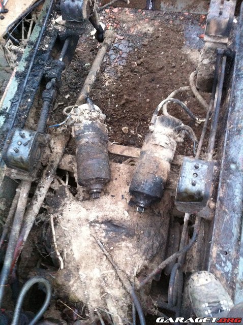

Bild på startmotorerna som satt på bilen något smutsiga tur dom är vatten och damm täta !

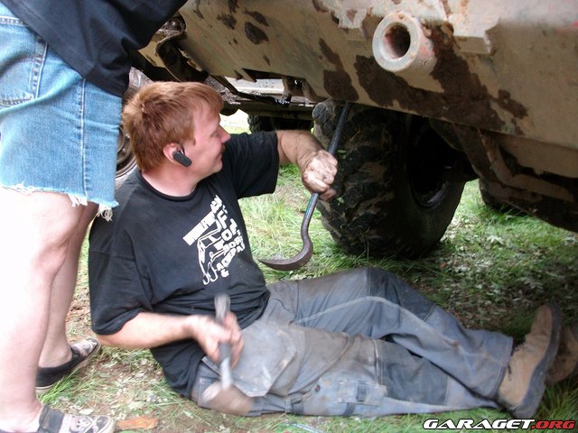

Rätt praktiskt att man kan sitta under bilen och byta generatorrem och justera med kofot och slägga smile
