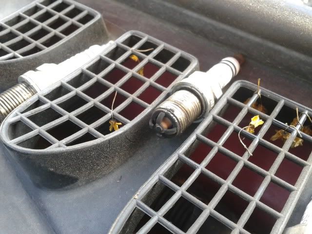

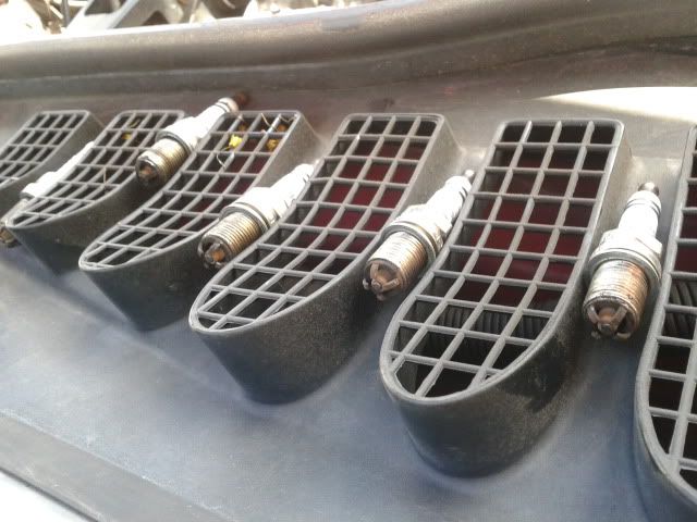

Har skruvat loss tändstiften, fjärde stiftet från vänster såg lite sotigare ut än dom andra, som såg hyffsade ut.
http://i197.photobucket.com/albums/aa136/Mowtown_mob/2011-07-16115634.jpg
Fjärde stiftet:
http://i197.photobucket.com/albums/aa136/Mowtown_mob/2011-07-16115640.jpg
Så vad ska jag titta vidare på ?

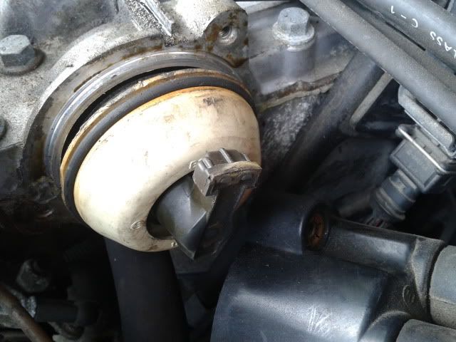

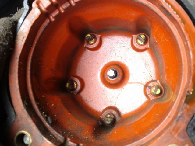

Gjort detta, men jag har ingen aning om hur skiten ska se ut.
http://i197.photobucket.com/albums/aa136/Mowtown_mob/2011-07-16124211.jpg
http://i197.photobucket.com/albums/aa136/Mowtown_mob/2011-07-16124234.jpg
Kan tillägga att lambdalampan lyser men det har den gjort långt innan dessa problemen startade.
8 309 Inlägg
16 juli 2011
Den där rotorn och fördelarlocket ser ut att ha gjort sitt. Byt ut dem så ska den gå bättre sen.
Inte så där iaf! Blankt och fint/slätt på kopparytorna ska det vara! Både på locket och rotorn! Byt ut dessa saker!
