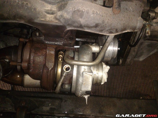

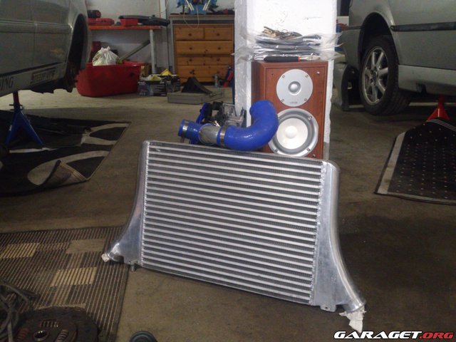

Var till garaget en sväng innan jobbet idag också smile
Turbon nästan borta, bara oljereturen kvar,
https://www1.garaget.org/gallery/images/142/141981/141981-c1f566a69d2d055b42b1cfe57e7a329c.jpg

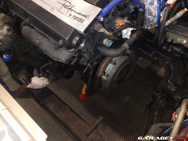

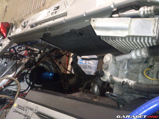

kylare och ic borta,
https://www1.garaget.org/gallery/images/142/141981/141981-0a8623b8413cb4e5d61668247af4e283.jpg
majuu,
https://www1.garaget.org/gallery/images/142/141981/141981-d79ac9643c924f88b27f4f97e54c807f.jpg

Gött med ny IC, är de KL:s? Har nämligen funderat på den själv smile.
1 356 Inlägg
15 november 2012
#610
Japp det är KL's.
Kört med den sedan steg 3, funkar väldigt bra för de pengarna smile

Aha, trodde den var nyinförskaffad. Jo får nog bli en sådan sedan, hur är passformen? smile

Passformen var väll sådär.. Står att man behöver böjja i fästena lite för att de ska passa. Men det skilde en hel centimeter när jag skulle montera så sågade av en av styrpinnarna och fäste den på annat sätt. Menmen, somsakt, för ynka 2000 får man ingen perfekt bolt on ic wink

KL's passform suger på typ det mesta. EXD har IC till istortsett samma pris som är bra mkt bättre.
Ja,  generellt är inte KL något att hurra för..

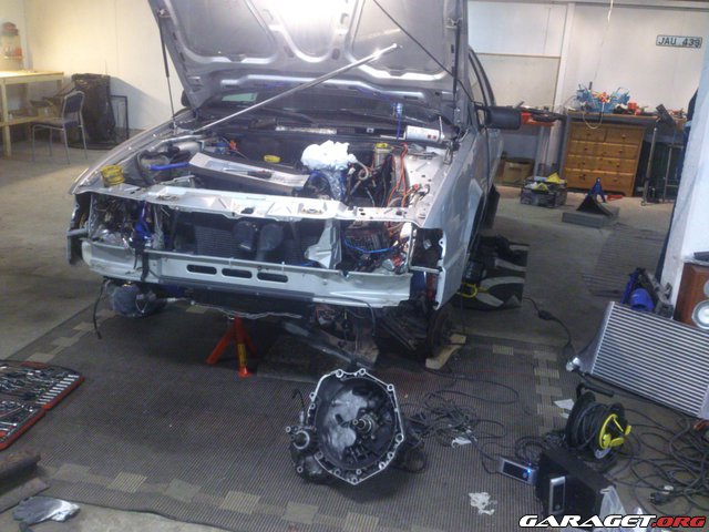

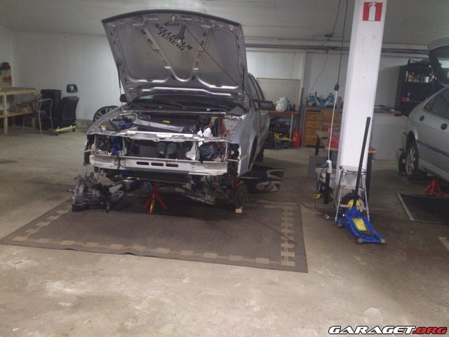

Sådärja
Efter endel slit är lådan nere och turbon borta! Samt avgasröret helt bortplockat smile
https://www1.garaget.org/gallery/images/142/141981/141981-56797727a4deb44ffeb5fa0b696d29d1.jpg
https://www1.garaget.org/gallery/images/142/141981/141981-58c6782e21ce794bc524e72cfb0c3553.jpg
Städat och klart för dagen smile
https://www1.garaget.org/gallery/images/142/141981/141981-969682e261b56926ef30bbd6bf47c9a9.jpg
