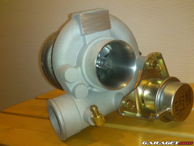

mitsu 19Tn i paketet,
https://www1.garaget.org/gallery/images/142/141981/141981-157ce730d1e70e1a53790b37f391d49d.jpg

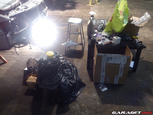

växellådan hämtad och powerflex monteras,
https://www1.garaget.org/gallery/images/142/141981/141981-56ea5c090e2da8f6c92e285842a86860.jpg
översikt,
https://www1.garaget.org/gallery/images/142/141981/141981-9f665bbd0f047dc5e61226179906a90d.jpg

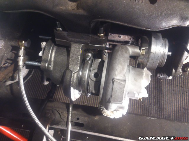

19Tn monterad med forge wastegate,
https://www1.garaget.org/gallery/images/142/141981/141981-6b67261a2c73d65415fc698d7bf555a3.jpg

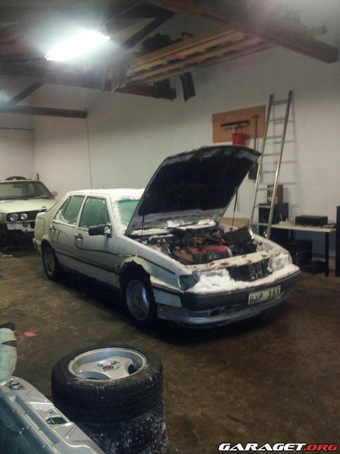

Imed att tråget sprack behöver jag ett nytt.
Fick ett väldigt bra erbjudande på en gammal skrot 9000 LTT som bara stod på tomten.
Så vi bogserade hit den, ska rensa den på motor/låda samt allt av värde sen skrota den.
Hoppas tråget ser fint ut, då kan jag använda det ju smile
https://www1.garaget.org/gallery/images/142/141981/141981-e16751f3f2e1cc836064e7f8ef0c9757.jpg

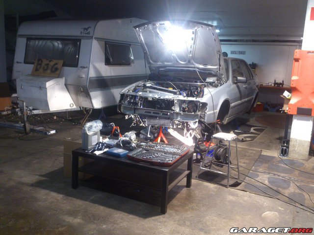

Mekat ett tag nu!
Luft ur motorn på reservdelsbilen.
Och börjat skruva av tråget.
Vilken var den korkade konstruktören på saab som satt fast tråget med TORX!?!?
Idioti!
4 eller 5 rundade trots hela nya och rätt bits!
Har för mig att det sitter med 10mm 6kant på min silvriga..
https://www1.garaget.org/gallery/images/142/141981/141981-743906cce37427a74e386ce6ff0d0568.jpg

Det ska vara sexkants skruv till tråget. Vet dock inte om det skiljer något mellan årsmodellerna men generellt sätt ska det sitta det iallafall.

Hade kanske slut på 6 kant så tog torx wink
1 357 Inlägg
19 januari 2013
#697
Såg original ut med de jävla 40T torx som satt på reservdels bilen x)

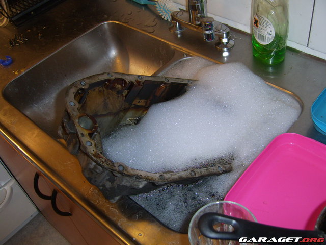

Fått ner tråget idag!
Och börjat tvätta det nya..
https://www1.garaget.org/gallery/images/142/141981/141981-01631aa437e33aed4ce9119c7996c0da.jpg
